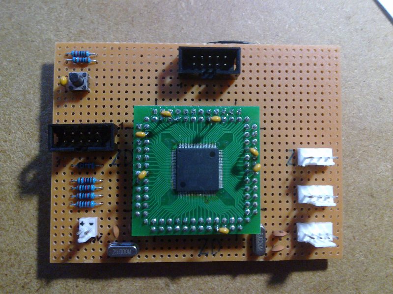

Gibt eigentlich für alle Größen Adapterplatinen die man problemlos
verwenden kann. Kann dann z.B. aussehen wie im angehängten Bild :)
Programmer gibts den J-Link von Segger für 60€ (für Privat). So nen Teil
für den Preis hätte ich für die ATMegas auch gerne :)

Au jaaaa ... manhatten-style... **fg**
Kommt der JTAGICE MK2 mit den Dingern klar? Wahrscheinlich nicht, aber
60 Euro ist auf jeden Fall ziviler als ein JTAGICE.
Schön wäre eine Adapterplatine wo die benötigten Quarze usw. gleich mit
drauf sind, dann braucht man sich damit nicht mehr auf dem Lochraster
rumzuplagen.
