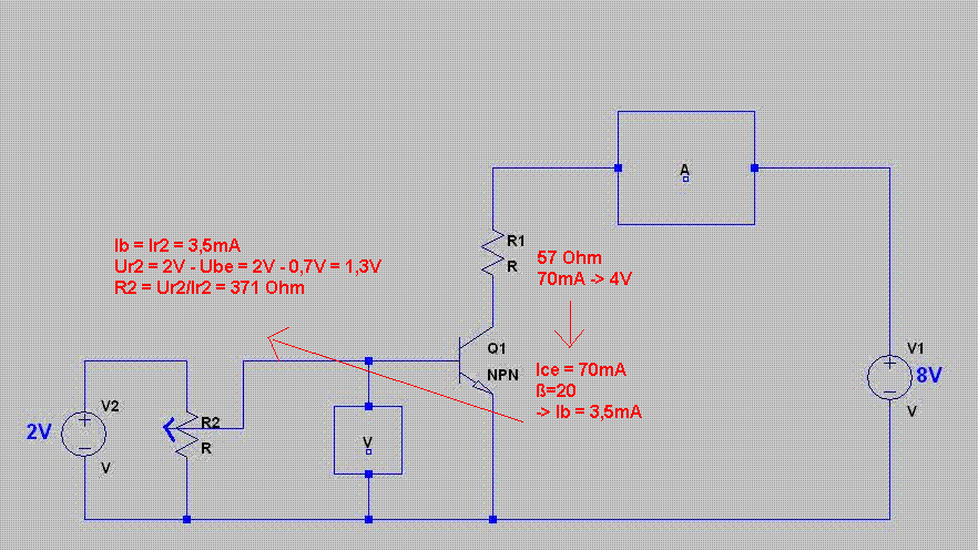

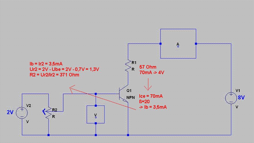

Hallo, Also ich hätte da auch mal noch ne Frage dazu: Heute in der Schule wollte ich als Praktikum im Unterricht eine Kennlinie eines NPN Transistors aufnehmen. Da es sich um einen BC546B handelt der einen Maximal Strom von 100mA am Kollektor verträgt, wollte ich den Arbeitswiderstand dafür berechnen. Also R1: R = U/I Für U wählte ich 4 V da ich eine Stabile Spannung haben wollte. Für I wählte ich 70mA. R = 4 V / 0,070A = 57,14 Ohm Da Ich aber dort nur einen 56 Ohm Widerstand zur verfügung hatte rechnete ich: (Ähnlich wie Peter) I = U / R I = 4 V / 56 Ohm = 0,071A Was auch noch passt. Aber dann heute in der Schule die Sogar vom Lehrer unerklärliche Situation: Bei Einfachen Strommessen OHNE TRANSISTOR UND SCHALTUNG (also einfach nur Widerstand und Messgerät in Reihe an 8 Volt) wurde von 3 verschiedenen Messgeräten 140mA gemessen. Die Frage nun: Wie zum Himmel Kommt dieser hohe Strom zustande, wenn der Widerstand doch eigentlich ganz anders ist!? Bitte Helft mir muss das Experiment bis Mittwoch Morgen zuHause wiederholt haben! Danke schonmal! Lg
Tony B. schrieb: > Bei Einfachen Strommessen OHNE TRANSISTOR UND SCHALTUNG (also einfach > nur Widerstand und Messgerät in Reihe an 8 Volt) wurde von 3 > verschiedenen Messgeräten 140mA gemessen. 8 V/ 56 Ohm = 0,143 A Also die Meßgeräte scheinen zu stimmen...
>Für U wählte ich 4 V da ich eine Stabile Spannung haben wollte. >Für I wählte ich 70mA. Nur weil du da 4V haben willst, heißt nicht, daß du da auch 4V erhälst! Der Transistor steuert entsprechend seiner Ube mehr oder weniger auf, also verhält er sich wie ein Widerstand, der von sehr hochohimg bis sehr niederohmig geht. Wenn du ihn voll aussteuerst, verwandelt sich seine Kollektor-Emitterstrecke in einen sehr niederohmigen Widerstand, sodaß die gesamte Spannung von 8V am 56R Widerstand abfällt. Und 8V/56R ist nun mal rund 140mA. Das Gleiche passiert natürlich auch, wenn du den Transistor wegläßt und die Stelle brückst...
Ah Okey, soweit so gut. Aber Bei Peter wurde doch gesagt: Charly B. schrieb: > FredFerkel schrieb: >> Welches Beta hat Dein Transistor? > das kannste doch mit der Hyponyptischen Knyptypte errechnen > > @peter > > wenn du oben mit birnen rechnest mach das unten auch! > > R=8V-4V = 4V/56Ohm = ~71mA > > kleiner Denkfehler, grosse Wirkung ;) > > vlG > Charly Wie rechne ich denn das Sonst aus!? Mal angenommen man nimmt die Gleichung: 57,14 Ohm = 4 V / 0,070A Wenn ich diese jetzt nach I Umstelle dann muss ich doch die 4 V beibehalten, da sonst ein ganz anderer Wert herauskommt. Aber das würde ja bedeuten, dass man zur Berechnung von I die Ube braucht und zum Berechnen von U dann die, die abfallen muss. Das ist mir aber irgendwie Unklar schließlich unterscheidet man ja in der Formel nicht zwischen U und U... Ich weis ich kann mich gerade schlecht ausdrücken aber versteht ihr was ich mein? Wenn ich einen Widerstand dimensioniere das 4 Volt abfallen lassen soll und 20mA fließen lassen soll und diesen Wert dann zur Berechnung von I Nutzen kommt doch nie im Leben nicht der Stromwert heraus, den ich eigentlich vorgesehen hab. Tschuldigung für das lange umschreiben. Hoffe ihr könnt mir helfen. Lg
>Wenn ich einen Widerstand dimensioniere das 4 Volt abfallen lassen soll >und 20mA fließen lassen soll und diesen Wert dann zur Berechnung von >I Nutzen kommt doch nie im Leben nicht der Stromwert heraus, den ich >eigentlich vorgesehen hab. Wenn bei 4V Spannungsabfall 20mA fließen soll, dann muß der Widerstand 200R betragen. Das heißt aber nicht, daß in deiner Transistorschaltung in jedem Falle diese Spannung abfällt, weil das von der Ube abhängt. Dieser Widerstand und der Transistor bilden einen Spannungsteiler, bei dem der Widerstand der Kollektor-Emitter-Strecke von der Ube angängt. Ist der Transistor ganz auf, fällt 8V am Widerstand ab und 0V am Transistor, ist er ganz zu, fällt 0V am Widerstand ab und 8V am Transistor.
Ja das mag sein, aber angenommen ich habe nicht den Transistor Schaltkreis: dann gilt das selbe was ich gerade versucht hab darzustelén. Das geht einfach nicht in meinen Kopf. Danke für die Hilfe.
>Ja das mag sein, aber angenommen ich habe nicht den Transistor >Schaltkreis: > >dann gilt das selbe was ich gerade versucht hab darzustelén. Ok, was willst du genau wissen?
Hi. Also du hast 8V Versorgung. Da kannst du nicht einfach sagen an dem Widerstand SOLLEN 4V abfallen, sondern das ist andersrum, es SOLLEN 70mA fließen, also MÜSSEN wegen dem Ohmschen Gesetz 4V abfallen bei gegebenem R. (die anderen 4V dann am Transistor) Damit diese 70mA fließen, müssen in die Basis 3,5mA fließen (wenn mann eine Verstärkung von 20 annimmt). Damit diese 3,5mA fließen dürfen durch den Widerstand R2 auch nur 3,5mA fließen. An diesem fallen 1,3 Volt ab (Versorgung 2V minus 0,7V Ube des Transistors). Damit an dem Widerstand 1,3V und 3,5mA sind MUSS er 371 Ohm haben Ohmsches Gesetz ist immer so, 2 sachen sind gegeben 3. ausrechenen. in deinem Fall hast du 4V und 70mA gegeben und R berechnet. die 4V stimmen aber nicht, es sind 8V wie du selbst eingezeichnet hast.
Elena schrieb: > weil das von der Ube abhängt. Schreibe lieber Ibe. Sonst merkt er sich nicht, daß diese Transistoren über Strom angesteuert werden. 2 V an die Basis ohne Vorwiderstand werden ihm ein ganz tolles aua machen...

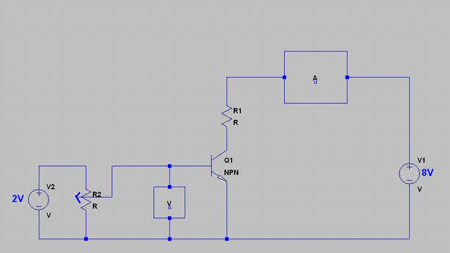

Ok. Danke erstmal soweit. Mir war nur Unklar, dass ich bei einem Transistor nicht den Strom wie bei einer LED (oa) begrenzen kann. Der Sinn ist eben, dass ich mit dem Poti links (R2) die Basisspannung einstellen kann und diese dann im Verhältnis zu Ic darstellen kann (Aufsteuerungskurve) diesen IC hab ich dann eben wie genannt Mit R1 begrenzt aber aus einem (eben mir unerklärlichen Grund) war das mit R = U/I ja nicht möglich und das ist genau das was ich nicht verstehe... Den auch Ohne Transistor (oa.) fließt ein größerer Strom als der den ich bei der Berechnung benutzt hab. Aber vorerst mal einen Riesen Dank für eure Hilfe UND EURE GEDULD!
>Mir war nur Unklar, dass ich bei einem Transistor nicht den Strom wie >bei einer LED (oa) begrenzen kann. Doch, kannst du! Maximaler Strom fließt durch den Transistor (Kollektor, Emitter), wenn der Transistor voll aufgesteuert ist. Dann liegen die vollen 8V der Versorgungsspanung am Widerstand. Wenn du den Strom durch den Transistor auf 70mA begrenzen willst, mußt du für den Widerstand 8V/70mA = 114R nehmen. >Den auch Ohne Transistor (oa.) fließt ein größerer Strom als der den ich >bei der Berechnung benutzt hab. Nein, es fließt ohne Transistor kein größerer Strom! Deine Rechnung ist falsch, weil du immer 4V mit 8V verwechselst! Deine Spannungsquelle liefert 8V!!!
Jawohl! Vielen Vielen Dank! =) Jetzt hab ich das zu 100% verstanden! Spitze Danke :) Wenn ich also jetzt die Schaltung Wie oben zur Aufnahme der Kennlinie dimensionieren muss, dann wähle ich für R1 114 Ohm (oder was nahe dran liegt). Für R2 (das Poti) müsste ich ja aber jetzt theoretisch den Kollektorstrom wissen, um den Basisstrom zu errechnen. Das Problem was ich sehe ist, dass der Basisstrom (über hFE) mit dem Kollektorstrom zusammenhängt, der ja aber verändert wird. Wie kann ich das noch ausrechnen? Die Spannung an B muss man von (nahezu) 0 V Bis ca. 1,2 Volt hochregeln können um dann die Charackteristischen 0,7 V zu überstreichen und trotzdem den Maximalen Ic schalten zu können.(Damit man dann Grafisch den Abknick bei IC sieht) Wenn Ihr mir danei noch helfen Könntet wäre das Oberste Sppitze ! (= Danke nochmal!!
>Wenn ich also jetzt die Schaltung Wie oben zur Aufnahme der Kennlinie >dimensionieren muss, dann wähle ich für R1 114 Ohm (oder was nahe dran >liegt). Genau. Wenn du nicht willst, daß mehr als maximal 70mA durch den Transistor fließen. >Für R2 (das Poti) müsste ich ja aber jetzt theoretisch den >Kollektorstrom wissen, um den Basisstrom zu errechnen. Den kennst du ja jetzt: Maximal 70mA, wenn der Transistor voll aufgesteuert ist. Den dazu nötigen Basisstrom hat Arsch Gwaf für dich schon abgeschätzt: Beitrag "Re: Das Ohmsche Gesetz?" Seine Rechnung ist genau genommen gültig für den Schalterbetrieb, wenn du eine besonders niedrige Kollektor-Emitter-Restspannung haben willst. Dann läßt du einen relativ großen Basistrom fließen, nämlich 1/20...1/10 des Kollektorstroms. Ein normaler Transistor benötigt in der Regel viel weniger Basisstrom, um aufzusteuern. Nur geht dann seine Kollektor-Emittter-Restspannung nicht ganz so tief herunter, also beispielsweise nur bis 0,5V statt 0,1V. Den von Arsch Gwaf berechneten 371R Widerstand verbindest du nun auf der einen Seite mit der Basis des Transistors und am anderen Ende mit einer Spannungsquelle, die du von 0V bis 2V einstellen kannst. Diese Mimik ersetzt also deinen Spannungsteiler. Dieser würde nämlich, wenn voll aufgedreht, deinen Transistor schrotten, wie andere schon erwähnt haben.
