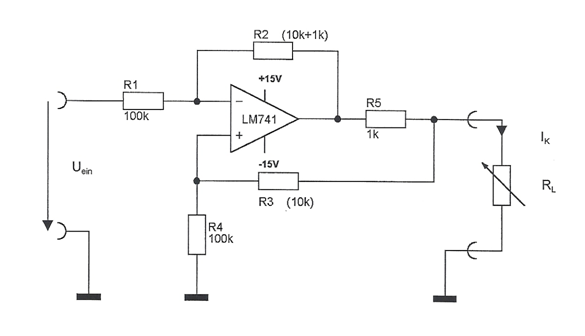

Hallo zusammen Wie funktioniert diese Konstant-Stromquelle? Für was sind R3 und R4 vorhanden?
Naja. Der -Eingang wird so gesteuert, dass er gleich dem +Eingang wird. Stell mal die Gleichungen auf und lass mal eine Simulation laufen.

@Klaus Könntest du mir bitte diese genaue Beschreibung von Tieze/Schenk geben, weil ich dieses Buch nicht habe. @HexOschi Welche Gleichungen meinst du?

Das stimmt aber ich bräuchte ja nur die Schaltungsbeschreibung. Ich nehme nicht an dass das Buch nur diese eine Schaltung behandelt. @Hex Oschi M1: Uein = U1 +Ud+U5 M2: 0=-Ud-U4+U2+U5+U3 meinst du diese Maschengleichung (Habe ich es korrekt gemacht oder hat es noch Fehler) Und wie muss ich jetzt weitermachen um die Schaltung zu verstehen?
