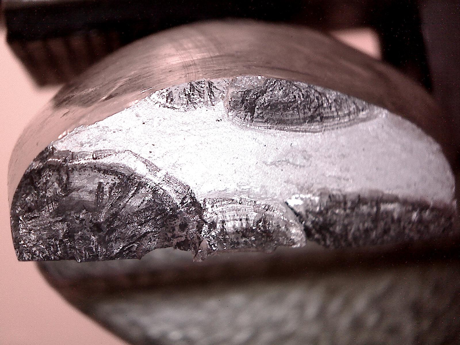

Das hätte böse enden können... Zum Glück passierte es in der Pampa,
allerdings Nachts um 1 und 15 km vom Heimathafen. Laufen ist
schweißtreibender, als radeln.
Das Teil hatte 36.000 km drauf. Was ich einigermaßen merkwürdig finde,
ist der große alte Riß an der Innenseite. Ich würde bei einem
Tretkurbelarm eigentlich eher damit rechnen, daß ein Riß von der
Außenseite her beginnt und auch von dort der Totalschaden ausgeht.
Meine Fresse. Sowas habe ich noch nicht gesehen.
Offensichtlich schaffen es die Hersteller auch hier, die Betriebsdauer
zu optimieren. Der Kurbelquerschnitt scheint etwas arg spillerig, das
ist ja wohl keine hochfeste Rennradkurbel, sondern eine
Gebrauchsradkurbel, also nicht aus der teuersten Alu-Legierung
gefertigt.

von Adam A. (adam)
Sieht es nicht so aus, als wäre das auf der auf Zug belasteten Seite
sauber an den Korngrenzen gerissen? Wie nennt man das Gefüge in der
Mitte, das offensichtlich feinkörniger ist (grau)?
Wo ist also der Herstellungsfehler? Zu schnell abgekühlt?

von Uhu U. (uhu)
Das feinkörnige ist der Bereich, der bis zum Schluß gehalten hat. Die
alten Rißflächen sind deutlich korrodiert, deswegen die dunkle Farbe.
Womöglich geht der Mist auf einen Schmiedefehler zurück.

Die Belastungsdiagramme solcher Teile stehen meistens vollkommen anders
aus, als man es erwarten würde.
Wäre da ein älterer Bruch gewesen, hättest du das aber eigentlich vorher
schon hören müssen. So etwas macht sich in der Regel durch ein deutlich
vernehmbares Knackgeräusch bemerkbar, obschon ich zugeben muss, auch
schon mal erfolglos ein halbes Jahr nach dem Riss gesucht zu haben, bis
dann spontan die Sattelschraube abriss.

@ Rufus,
Es gib durchaus filigranere Tretkurbeln, die nicht weniger fest sind.
Die gepresste Alu-Ware ist meistens nur preiswerter.

Ich habe nichts gehört. Wundert mich eigentlich auch nicht, denn wenn
sich an der Stelle was bewegt - das ist ja die Voraussetzung für
Geräuschentwicklung - dann knallt das Ding auch gleich ab.

Hochdruck-Schmiedepresse anschaffte, um diese Dinge zu eliminieren.
> solche Alu-Teile hat man schneller
> vermurkst, als man glaubt
OK, da hab ich nicht richtig geschaut, hatte da kein Alu vermutet. Wie
ist das denn eigentlich mit der Festigkeit von Alu gegenüber üblichen
Stahllegierungen? Meine Fahrräder hatten nie Alu-Tretkurbeln. Von einer
Schlosserei weiß ich noch, daß Alu-Konstruktionen massiver ausgelegt
sein müssen, als Eisenkonstruktionen. Hab mich da mal eine Weile herum
getrieben, als Helfer. Sie bauten gleiche Geräte aus Alu (für die
bessere Kundschaft) und aus Eisen (Standardware). Bei Alu brauchte man
etwas größere Materialstärken und auch etwas größere Durchmesser von
Rohren.

Nur ist es da mit 100 kg nicht getan. Das Doppelte des Körpergewichtes
schafft man locker.
Ich bin von dem Mistzeug auch nicht begeistert. Es gibt aber nichts
anderes mehr.
Alu-Tretkurbeln sind kein Problem, wenn die Legierung was taugt und
anständig verarbeitet ist.
Ich bin 20 Jahre lang mit einer Shimano-Tretkurbel unterwegs gewesen,
die aus der Rennrad-Ecke stammt (die Serie nannte sich '88 "New 105" und
war der direkte Nachfolger der "Golden Arrow"-Reihe). Hat klaglos mein
Gewicht (eher jenseits der 100kg-Grenze) und meine Fahrweise
ausgehalten.

Das sieht mir auch eher wie ein Rechenfehler bei der Optimierung aus. Da
haben sie wohl mit idealem Material und ständiger Polsterung
rerechnet...

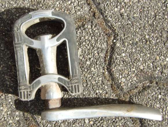

Die Pedale sind übrigens so alt, wie das Rad und sind noch astrein. Ich
hoffe, der Reparierer kriegt sie ab und an die neuen Kurbeln dran.

Weshalb geht ihr davon aus, dass das Ding geschmiedet ist? Ich würde auf
Guss tippen.

Daß ein sicherheitsrelevantes Serienteil so schlampig produziert ist,
ist allerdings ein starkes Stück. Nur ist man bei dem
Hightech-Schnickschnack vor Materialfehlern auch nicht sicher.

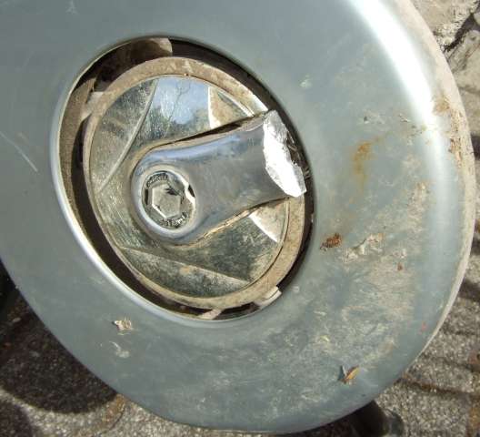

Wenn ein Alu-Tretkurbelarm nicht richtig fest auf den Vierkant
geschraubt ist, ist er in Nullkommanix kaputt. Wenn man da ohne
geeignetes Werkzeug dranrummurkst, dann kanns nur schief gehen.

und 4Kant Kurbeln kann man ganz leicht auch zu fest anziehen, dann
weitet sich der Konus und über kurz oder lang ist die Kurbelaufnahme im
Arsch. aber gut...mit nem Drehmomentschlüssel kann man das Problem
umgehen

So, das Teil ist repariert. Die alte Tretkurbel bzw. der Rest saß so
fest auf der Welle, daß der Reparierer mit dem Schweißbrenner nachhelfen
mußte, um sie abuzuziehen und die Pedale waren auch mit dem ganz langen
Schlüssel nicht rauszuschrauben - es gab also einen Satz neue...

von Timo S. (kaffeetas)
Linksgewinde!?
von A. B. (funky)
uhus fahrradmonteur seines vertrauens wird wohl wissen wie man eine
kurbel abzieht ;)
von Wilhelm F. (Gast)
Timo S. schrieb:
> Linksgewinde!?
Richtig. Das rechte Pedal hat Linksgewinde, damit es sich beim Strampeln
nicht von selbst lösen kann.

Tja, bei dieser Tretkurbel gilt, dass man sie wohl voll in die Tonne
treten kann.
von Alter F. (kupferstecher)
Ich hatte tatsächlich mal zwei Risse in der Gabel, und zwar im Bereich
oberhalb der Dämpfer, symmetrisch links und rechts in den Krümmungen wo
die Gabel zusammenläuft. Das war auch ein Aluteil und hat vermutlich
schon längere Zeit gearbeitet bis ich gesehen habe. In den Rissen gab es
nämlich ein Spalt, außen fast 1mm weit. Die Risse verliefen von innen
bis etwa zur Mitte, hat also schon einiges an Querschnitt gefehlt und
die Kerbwirkung kommt ja noch dazu. Nachdem ich es gesehen hatte, hab
ich die Gabel sofort getauscht. Letztlich hatte ich Glück, dass nichts

von Herbert Z. (tramp)
Ja mei ,der Unterschied zu einer guten Kurbel ist der ,dass einfache nur
gegossen sind und bessere zb Shimano Campagnolo etc. sind
gesenkgeschmiedet und somit hochfest.Es gab mal eine Zeit da waren CNC
geräste und eloxierte Kurbeln der Renner.Leider sind diese auch öfter
gebrochen weil die Berücksichtigung der Walzrichtung ja immer nur in
einer Richtung erfolgen kann und scharfe Kanten wie sie beim Fräsen
entstehem mechanische Kraftflüsse unterbrechen und  das zu Brüchen
führen kann.
Mir selbst hat es mal eine XT- Low Profile Kurbel bei einem Sturz im
Winter verbogen.Gebrochen ist die nicht ,ich habe sie Mithilfe einer
Spindelpresse und etwas Hirnschmalz wieder ausrichten können.

von Uhu U. (uhu)
Die alte war auch geschmiedet.
Wilhelm Ferkes schrieb:
> Ein Rad ist ja auch immer noch massiv gebaut. Aus Karosserieblech würde
> es schnell auseinander brechen.
Oh, oh... Zumindest das Blech von Stahlrahmen ist fast papierdünn. Wer
das schweißen kann, ohne Löcher reinzubrutzeln, der ist ein Könner.
Es ist genau anders herum!
Das Problem: Viele wissen zwar, dass auf einer Seite ein Linksgewinde
zum Einsatz kommt, aber leider nicht, auf welcher. Folglich drehen sie
gleich auf beiden Seiten verkehrt herum und würgen die Pedale nur noch
fester in die Kurbeln hinein ;-)
Ok, ein Fahrradmechaniker sollte das natürlich wissen.

von Uhu U. (uhu)
Timo S. schrieb:
> IMHO ist diese Links- Rechtsgewinde Geschichte beim Fahrrad historisch
> gewachsen.
Tja, es soll Leute geben, die aus Erfahrung lernen...
Gerade beim Pedal würde es nur Ärger geben, wenn auf beiden Seiten
Rechtsgewinde wären, oder wenn man es sogar genau umgekehrt machen
würde, wie üblich. Durch die umlaufende Biegebelastung würde sich die
Verschraubung lockern und das Ding einfach wegfallen und der Radfahrer
auf die Nase.
So zieht es sich fest und man hat bekommt dann - wie in meinem Fall -
Probleme, das Teil abzuschrauben.

von Icke ®. (49636b65)
15er Maulschlüssel nehmen, in den Keller gehen, Pedal abschrauben.
Backbord -> Linksgewinde
Steuerbord -> Rechtsgewinde
von Uhu U. (uhu)
Die hat selbst der Fahrradmechaniker mit dem ganz langen Schlüssel nicht
abgekriegt...

von Uhu U. (uhu)
Ein Freund - Machinenbauer - meint, das Bruchbild spricht klar für einen
Ermüdungsbruch.
Ich habe jetzt nochmal etwas gemessen und gerechnet.
In dem Gang, den ich die meiste Zeit benutze, entspricht eine
Tretkurbelumdrehung 4,65 m.
Das macht bei 36.000 km Fahrleistung ca. 7,7 Mio. Lastwechsel auf der
Tretkurbel. In der Realität dürften es etwas weniger gewesen sein.

In Werkstofftechnik an der FH kamen wir zu verschiedenen Versuchen,
Kerbschlagzähigkeit, Biegeumlaufversuch, und einige andere. Ich fand das
auch in E-Technik höchst interessant, kann man immer brauchen. Beim
Biegeumlaufversuch ist mir noch die Zahl 10^8..10^9 bekannt, und der
Bruch kündigt sich nach 99% der Zeit an. Im Detail sind die
Materialprüfungen aber beliebig kompliziert, und das was ich mit bekam,
war nur mal die Oberfläche der Dinge.
Bei 10^7 bist du allerdings erst. Und die Belastungen sind ja auch
verschieden. Beim Biegeumlaufversuch ist die Biegekraft fest definiert,
könnte mir vorstellen, daß die etwas mehr oder weniger unter der
Zugfestigkeitsgrenze des Materials liegt.
Streng genommen müßte man da also alle 500km mit dem Röntgengerät dran.
Speichen brechen ja gelegentlich auch, sind hoch belastet, und machen
bei jeder Radumdrehung Biegungen mit.
Ich hatte an einem Rad schon mal alle Speichen locker, und das ist auch
Mterialermüdung. Die müssen dann auf jeden Fall nachgespannt werden.
Zuerst brechen jene, die noch die beste Festigkeit haben, denn sie
tragen irgendwann die gesamte Last. Man kann es mit dem Nachspannen
selbst versuchen, aber das braucht echt die geübte Hand des Fachmannes.
Sonst dreht man sich einen "Achter" ins Rad, und bekommt ihn nicht mehr
raus.
Für genauere Analysen brauchte man Materialtabellen, die ein Biegemoment
aufführen, bzw. auch Zugfestigkeit und andere Parameter.
