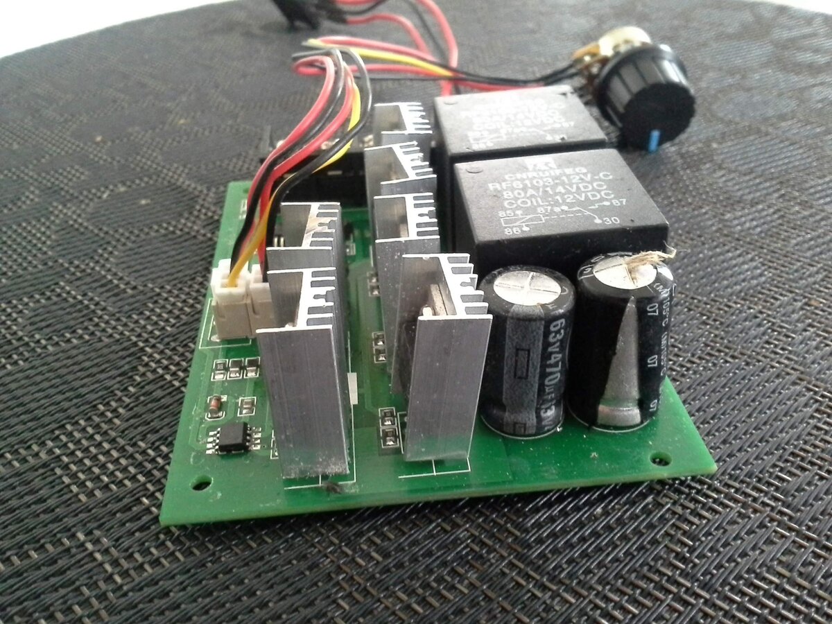

Hallo, ich weiß, dass man Elkos nicht verpolt anschließen darf. Aber was passiert, wenn man Elkos mit 500V Nennspannung verpolt eine Spannung von unter 5V verpasst? Halten die das normalerweise aus?
Philipp L. schrieb: > Hallo, > ich weiß, dass man Elkos nicht verpolt anschließen darf. Aber was > passiert, wenn man Elkos mit 500V Nennspannung verpolt eine Spannung von > unter 5V verpasst? Halten die das normalerweise aus? Ein kleines Weilchen schon. Aber für was verläßliches würde ich dann doch zum Tausch raten, denn unbedenklich ist i.A. eine verpolte Spannung unter 1 V. Ohne Tauschambitionen ist eine Formierung über einen Widerstand mit steigender Spannung außerhalb der Schaltung vorzunehmen.
Philipp L. schrieb: > Halten die das normalerweise aus? Eine relativ kurze Weile hält auch ein Elko eine Falschpolung aus. Er arbeitet dann aber schon nicht mehr als Kondensator, und das sollte man, wenn möglich, irgendwie schnell bemerken. Die Isolationsschicht, das hauchdünne Aluminiumoxid, wird bei der Falschpolung von den Folien abgetragen, aufgelöst. Danach wird er ganz niederohmig, und es knallt eventuell, nach längerer Zeit garantiert. Wenn sowas aus Versehen mal ganz kurz passsiert, bekommt man den wieder hin.
Die Elkos waren 5 oder 6 mal an 3 - 4 V für jeweils ein paar wenige Sekunden angeschlossen. Dann nehme ich morgen die Schaltung wieder vorsichtig in Betrieb. Vielen Dank!

Philipp L. schrieb: > Die Elkos waren 5 oder 6 mal an 3 - 4 V für jeweils ein paar wenige > Sekunden angeschlossen. > > Dann nehme ich morgen die Schaltung wieder vorsichtig in Betrieb. Das heisstin disem Fall: Nicht sofort an Spannung legen, sondern zuerst über einen Widerstand! Gruss Harald

Philipp L. schrieb: > (...) Aber was > passiert, wenn man Elkos mit 500V Nennspannung verpolt eine Spannung von > unter 5V verpasst? Halten die das normalerweise aus? Ja. 5-10% in die falsche Richtung sind immer drin. Und wenn der Leckstom zurückgeht kannst Du die Spannung langsam erhöhen. So kann man die Polarität von dem Ding drehen. Es wird einfach eine neue Oxidschicht auf der gegenüberliegenden Elektrode gebildet. Du musst nur den Leckstrom im Auge behalten, sonst verdampft der Elektrolyt (der leitet nämlich) und der Elko platzt. Patrick
Besser wäre eine Plexiglasscheibe darüber damit herumfliegende Teile
nicht ins AUge kommen! Lange gelagerte oder verpolte Elkos sollte man
langsam wieder an die richtige Polung gewöhnen. Schnelles Einschalten
bei voller Spannung endet manchmal mit einem lauten Knall.

Philipp L. schrieb: > Dann nehme ich morgen die Schaltung wieder vorsichtig in Betrieb. Hi, Philipp, unter "vorsichtig" verstehe ich hier eine Formierung. Nach der Verpolung hast Du zunächst keine Informationen, wie weit sich die AlO2-Schicht schon aufgelöst hat. Anlegen von Nennspannung könnte eine Wolke hervorrufen. Muss nicht. Könnte aber. Daher: Leg mit dem Labornetzteil bei Strombegrenzung auf wenige Milliampere eine geringe Spannung an. Stell diese erst höher, nachdem der Strom wieder zurückgegangen ist. Wiederhole, bis Du über die Spitzenspannung hinaus formiert hast. Entlade über einen Widerstand, miss die Zeit, berechne die Kapazität, ob sie sich gehalten hat. Das ist natürlich die langsame, langweilige und spiessige Variante. In meiner Studentenzeit habe ich Niedervolt-Elkos mit 220V AC gekillt - auf dem Fensterbrett meines "Lieblingsfeindes". Unser Kleinkrieg hat uns beiden Spass gemacht, braucht aber nicht noch mal. Ciao Wolfgang Horn

Grundsätzlich würde ich es bei jeder Spannung lassen, auch bei weniger als 1% der Maximalspannung. Der Elko kann auch nach sehr kurzer Zeit explodieren. Also würde ich das bei einem 500V Elko mit unter 5V bei Falschpolung auch mit Vorwiderstand machen, weil die ganze Energie dann im Widerstand abgeheizt wird. Dadurch kann sich der Elektrolyt nicht erhitzen. Es kann aber sein, dass sich die Oxidschicht trotzdem abbaut und dann ist der Elko hin. Also die halten das nicht lange aus, aber ein Paar Minuten sollten bei dieser spannung schon drinnen sein. Es kommt aber v.a auf die Heizleistung an. Da können auch bei niedriger Spannung hohe Stromstärken durchfließen und das ergibt eine hohe Heizleistung.
