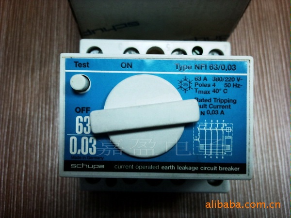

von Arsch G. (arschgwaf)
Peter II schrieb:
> das schon schon mal nicht sein, weil LS-Schalter und FI eine interne
> Auslösung haben die man nicht von außen blockieren kann.
Das war ein alter Schupa, 40/0,03 FI mit Drehschalter (Mit "Produced in
West Germany"). Kenn mich da nicht so genau aus, aber den konnte man
festklemmen, da bin ich mir ganz sicher.
So ähnlich wie der im Foto.
Foto...
Btw. könnte auch 26/0,03 gewesen sein, das weiss ich nichtmehr genau.

von Peter II (Gast)
Arsch Gwaf schrieb:
> Foto...
diese Geräte wurden scheinbar im Jahr 2000 eingesetzt und da hatte ich
noch aktiv als Elektriker gearbeitet. Diese hatten alle eine
Freischaltung, man konnte sie also nicht blockieren.
Ja wie oben geschrieben ist es wohl ein Gerät von vor 1990, habe kein
Bild davon gefunden, sondern nur eines von einem ähnlichem. Wie gesagt,
es hat funktioniert...
