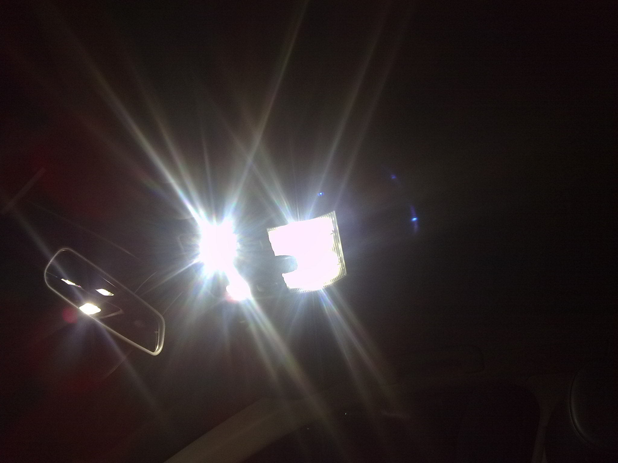

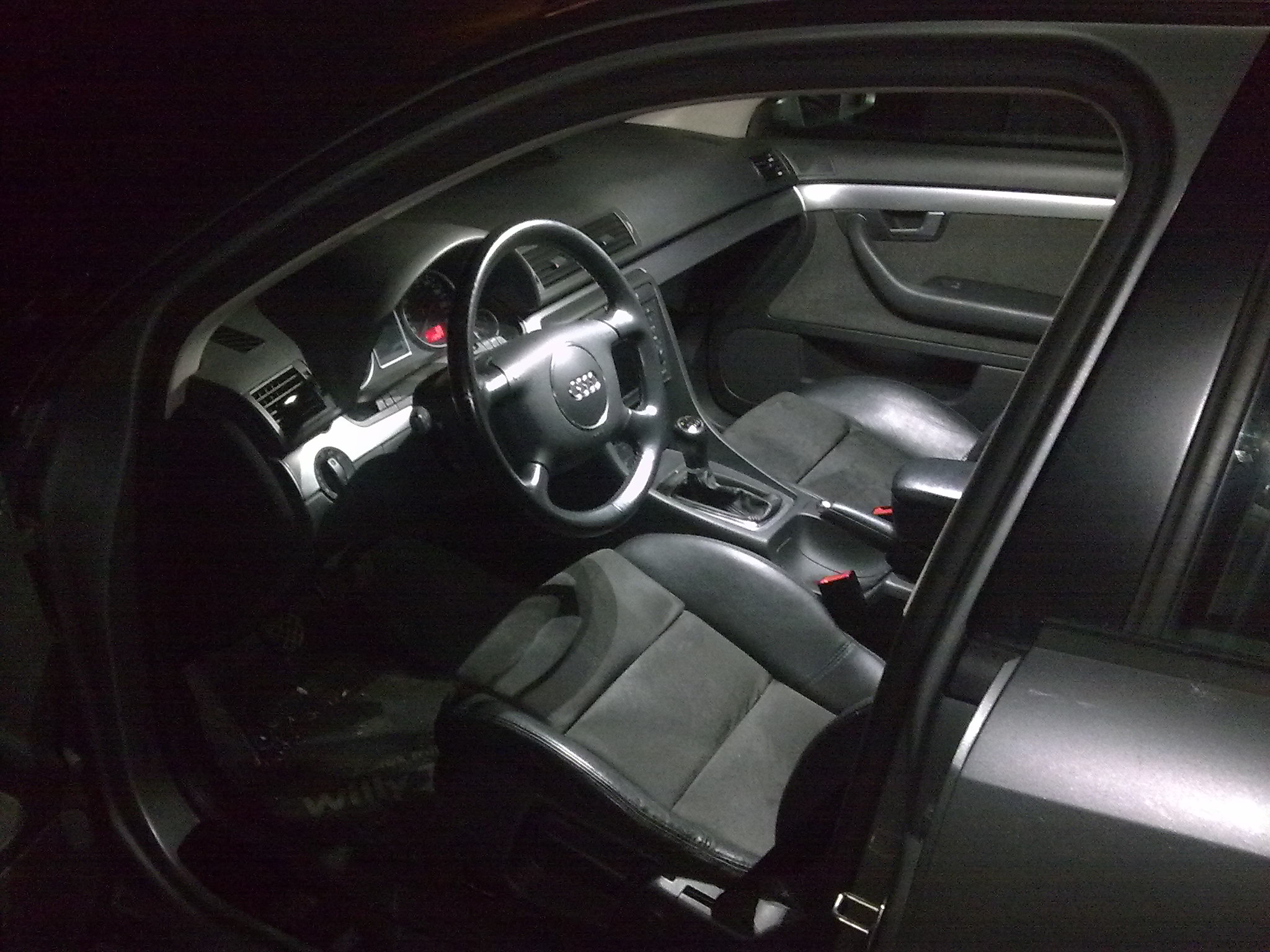

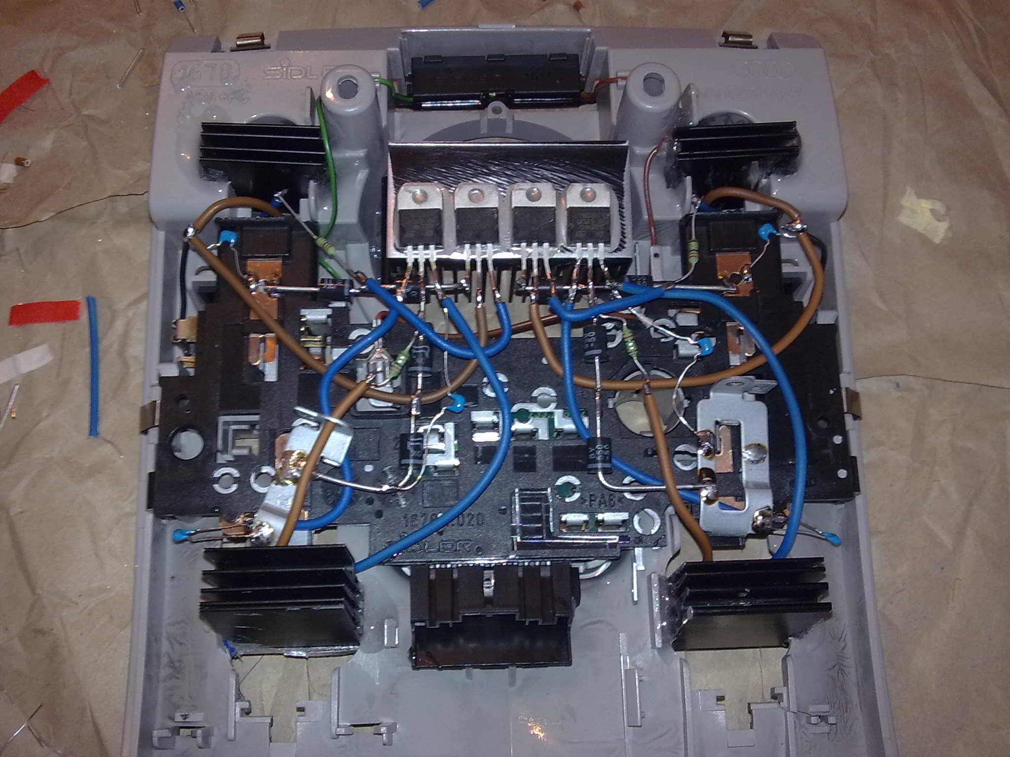

Hallo! Ich habe bei mir im Auto einige HOCHWERTIGE weisse LEDs von Cree eingebaut. Verdrahtet sind die so: Betriebsspannung -> 100nF -> 78S05 -> 100nF -> 2,2 Ohm -> LED. Ich weiss, die Lösung ist nicht sauber, aber es tut. Die LEDs leuchten nicht sehr lange. Nur solange die Türen auf sind. Ist quasi die Innenraumbeleuchtung. Den Widerstand habe ich damals ausgerechnet, dass der Strom von 700mA fliesst. Die LEDs können 1A ab. Der Kühlkörper ist nicht besonders gross, ca. 2x2cm. Ich finde das reicht aber, weil die LED i.d.R nie länger als 1 Minute leuchten. Die werden natürlich auch etwas warm, ist aber normal. Nun habe ich das Gefühl, dass das Ganze nach einem Jahr etwas dunkler geworden ist. Kann das sein, oder ist das nur die Einbildung, weil man sich ja an das gute, helle Lich gewöhnt? Wie kann mas es feststellen, ob die LEDs tatsächlich dunkler werden, ohne teure Messgeräte zu haben? Gruss Alex

Auch gute LEDs werden dunkler. Der Grund für das dunkler Werden ist ein physikalischer. Und die Physik gilt für gute und schlechte LEDs. ;.) Genaue Angaben solltest Du im Datenblatt finden. Temperatur über den absoluten Nullpunkt, ob kurz oder lang, beschleunigt den Effekt.
also nach der kurzen Zeit sollten sie noch nicht Dunkler werden. Aber ich hätte bedenken wegen dem Kühlkörper der kommt mir doch ein wenig klein vor. Was ist wenn im Sommer das auto schon 35Grad hat und dann das licht mal 2min lang an ist? Ich denke dann überschreitest du die maximal Temperatur und das kann sich recht stark auf die Helligkeit auswirken.

Ich habe jetzt noch mal 2 LEDs bestellt. Eine habe ich auf einen 3x2cm Kühlkörper mittels Wärmeleitkleber draufgeklebt. Den 78S05 auch direkt daneben geklebt und genau so wie im Auto verdrahtet. Da die LED und der Spannungsregler auf einem Kühlkörper liegen wird das Ganze unheimlich heiss. Geschätzt 80-90°C bei der Umgebungstemp. von 20°C. Jetzt wird das Ganze an 12V angeklemmt und richtig Tagelang gebraten. Entweder geht die LED oder der 78S05 kaputt, oder ich kann die Helligkeit nach einem Monat mit der neuen LED vergleichen. Im Anhang ist der Aufbau der Leuchte im Auto. BITTE, KEINE Kommentare von wegen unsauber verdrahtet und so. Es sieht auf dem Foto etwas albern aus. Die Kurzschlüsse sind aber ausgeschlossen. Gruss Alex
Kannst du nicht 2 oder 3 LEDs in Reihe Schalten dann hast du wesentlich weniger Verlustleistung. Dazu noch eine Konstantstromquelle und schon ist es fast perfekt.
Geht schlecht, da ich die Bedienung der Leuchte nicht verändern möchte. Die LEDs kann man im Originalzustand einzeln schalten. Gruss Alex
Wenn man eine Konstantstromquelle (ca. 1A) verwendet, wird da irgendwas so heiss, dass die Stromquelle an den Kühlkörper muss? Danke Gruss Alex
Alex schrieb: > Wenn man eine Konstantstromquelle (ca. 1A) verwendet, wird da irgendwas > so heiss, dass die Stromquelle an den Kühlkörper muss? es kommt auf die Konstantstromquelle an, wenn sie als Linear-Regler arbeitet dann wird sie sehr warm, wenn sie als Schaltregeler arbeitet dann sollte sie sich kaum erwärmen.

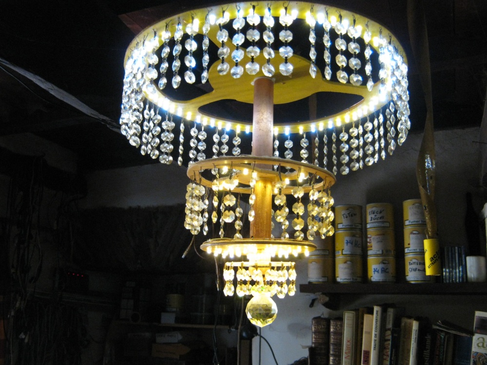

Ich habe auch schon einmal an die Datenblätter geglaubt. Irgendwas in der Art wie " 50% Leuchtkraftverlust in tausenden Stunden" Unser kleiner LED Kronenleuchter , immer mit I const betrieben gab uns irgenwann den Eindruck, dass unsere Augen schlechter werden, weil man nichts mehr sehen konnte. Ein Vergleich mit LED aus der gleichen Lieferung ergab aber dass die Leuchtkraft bei Nennstrom 20mA schon nach 1 Jahr sehr unterhalb von 50% gelandet war. Nun habe ich aufgerüstet und verwende die 3 fache Anzahl von LED bei 7 mA per Stück. Der Fragesteller hat sich wohl nicht getäuscht. Klaus

@Klaus De lisson (kolisson) >Unser kleiner LED Kronenleuchter , immer mit I const betrieben >gab uns irgenwann den Eindruck, dass unsere Augen schlechter werden, >weil man nichts mehr sehen konnte. >Ein Vergleich mit LED aus der gleichen Lieferung ergab aber dass die >Leuchtkraft bei Nennstrom 20mA schon nach 1 Jahr sehr unterhalb von >50% gelandet war. Ein Kronenleuchter mit 20mA LEDs? Wieviel Milliarden LEDs sind da verbaut? >Nun habe ich aufgerüstet und verwende die 3 fache Anzahl von LED >bei 7 mA per Stück. Kommt wahrscheinlich auch auf die Marke an. Wer von China Billigramsch große Qualität und Lebensdauer erwartet, hat die letzten 20 Jahre gepennt. >Der Fragesteller hat sich wohl nicht getäuscht. Vielleicht. Dennoch sollte man bei sowas SEHR vorsichtig sein. Das menschliche Auge hat auf grund seiner logarithmischen Kennlinie große Probleme, kleine Helligkeitsunerschiede zu erkennen. Kann jeder leicht prüfen, siehe LED-Fading. Da sieht man zwischen 20% und 100% PWM kaum einen Unterschied! Und das ist Faktor 5! Helligkeit/Lichtstärke kann man zuverlässig nur messen, nicht abschätzen. MFG Falk
Klaus De lisson schrieb: > Ein Vergleich mit LED aus der gleichen Lieferung ergab aber dass die > Leuchtkraft bei Nennstrom 20mA schon nach 1 Jahr sehr unterhalb von > 50% gelandet war. Interessant! Gerade fand ich einen Artikel über zuverlässige Systeme in einem Buch über µC (Otmar Feger: Die 8051-Familie). Dort ist ein wenig was zum Arrhenius-Gesetz und Beschleunigungsfaktoren der Alterung beschrieben. Es sind dort auch beispielhaft Werte abgedruckt: 0.5eV 0,8eV ------------------------- 25°C 1,0 1,0 100°C 6,0 522,0 125°C 133,0 2491,0 Die eV-Werte sind die Aktivierungsenergie. Man sieht hier schon deutlich, was passiert. Die Werte steigen mit der Temperatur exponentiell. Bei den LEDs liegen die Aktivierungsenergien wohl etwas höher, bei den Werten in der Tabelle habdelt es sich wohl um Silizium. Dann habe ich hier aus Altgeräten tatsächlich auch degradierte Halbleiter liegen, die von den Werten her völlig unbrauchbar wurden, z.B. Festspannungsregler 7805. Irgend welche Deppen konstruieren Geräte so, daß diese Bauteile jahrelang bei 150°C braten. Harald Wilhelms schrieb: >> Ich fand sowas in einem 30 Jahre alten Autobastelbuch, wo sie den >> Innenraumlüfter einfach stufenlos regelbar machten. > Ohne Kühlung? Nein, ich versuche immer, seriös zu konstruieren. Was hatte denn früher so ein KFz-Lüfter für eine Leistung? 20 Watt. Sind keine 2A, und wenn der Leistungstransistor eine Sättigungsspannung von 0,5V erreicht, sind wir hier gerade mal bei einem Watt und einem kleinen Kühlkörperchen. Man hat vielleicht noch Schaltverluste an den PWM-Flanken, aber die Frequenz war nicht allzu hoch.

Hi Alex, ich finde Deine Idee nicht schlecht! Wir bauen selber LEDs für Fahrzeuge, darunter sogar die Cree. Dein Kühlkörper ist definitiv zu klein! Wenn Dein Auto in der Sonne steht, wird oben das Dach schon sehr heiß. Der KK kann keine Wärme mehr an die Umgebung abgeben. Ich empfehle Dir lieber ein paar kleinere LEDs, wie z.B. PLCC. Wir verbauen die auf Standlichtsockelplatinen mit bis zu 12Stück. sauhell, wird nicht warm.
Mir fallen bei der Betrachtung der Schaltung nur 2 Dinge auf. 1.: Was ist mit den +/-100V Spitzen die über das Bordnetz huschen? Warum werden die nicht herausgefiltert? 2.: Hat schon einmal jemand davon gehört dass es in Objekten wie einem Auto gelegentich Vibrationen auftreten können? Freifliegende Verdrahtung + Vibrationen = Abgebrochene IC-Beinchen

Falk Brunner schrieb: > Ein Kronenleuchter mit 20mA LEDs? Wieviel Milliarden LEDs sind da > verbaut? Hallo Falk, Es sind nicht so viele aber es ist schön und ausreichend. Gruss Klaus
Klaus, das ist so ein Moment, in dem mir wieder ganz klar wird, dass Worte wie 'schön' sehr subjektiv besetzt sind...
... vielleicht solltest Du die Lampe auch mal wieder putzen nach einigen Jahren - dann wird die bestimmt wieder ganz helle ...
