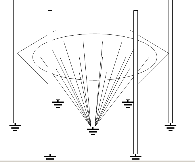

Hi, ihr kennt sicher alle dieses Gartentrampolin. Das Problem mit den Dingern, ganz besonders im Sommer, wenn die Luft so richtig heiß und trocken ist, bekommen die "Hüpfenden" so richtig Probleme mit der Elektrostatik. Das hat sich in den vergangenden 2 Jahren bei den Nichten meiner Freundin, und jetzt sogar letzte Woche bei meiner 3 Jährigen Nichte - die auf dem Ding an Ihrem Geburtstag aussah wie diese Hochspannungsversuche in der Nähe von Frauen mit langen Haaren - gezeigt. Das ist teilweise so heftig das den Kinden das richtig Schmerzen bereitet. Dabei ist es egal ob man jemandem die Hand reicht der ausserhalb steht, an dem Aufgang, um zu verhindern dass jemand Hals über Kopf rauspoltert, oder 2 Kinder getrennt zur gleichen Zeit springen und sich dann berühren. Der Grund dafür scheint mir klar, jeder lädt sich durch die Reibung der Socken beim Springen für sich getrennt unterschiedlich schnell auf. Die Frage wäre nur, wie verhindert man das am einfachsten. Vielleicht habt ihr ähnliche Erfahrungen und auch Lösungsansätze die fruchten. Ich freue mich über jede Idee zu dem Thema. Gruß, T.

mr. mo schrieb: > das teil mal erden? :D Gummi ö.ä. ERDEN??? da müsste man schon Kupferdrähte einweben. ne Antistatische-Schicht aufbringen dacht ich, wird aber bei der belastung nich lange halten und ob das Zeug dann der Gesundheit der Kinder abträglich is ?!?!?
Ein Stück Alufolie an den Rand hängen, über ein MOhm oder so erden, die Kinder sollen da ab und zu dranfassenum sich langsam zu erden.

Damit man garantiert eine gedonnert kiegt? So einfach ist es nicht. Man
müsste die Sprungmatte irgendwie minimal leitfähig kriegen. Vielleicht
durch Besprühen mit Chemikalien, Wasser, keine Ahnung. Einweben von
dünnstem Draht?
Vielleicht an der Unterseite viele kleine Flecken aus leitfähigem
Material ankleben und über Drähte verbinden und erden.

Falk Brunner schrieb: > Vielleicht an der Unterseite viele kleine Flecken aus leitfähigem > Material ankleben und über Drähte verbinden und erden. Dürfte den Effekt wohl eher VERSTÄRKEN :D Hans Mayer schrieb: > Ein Stück Alufolie an den Rand hängen, über ein MOhm oder so erden, die > Kinder sollen da ab und zu dranfassenum sich langsam zu erden. Inkl. aller Metallteile. Aus 5 oder mehr Widerständen in reihe, Schrumpfschlauch drüber (mit Heißkleber-Beschichtung innen am besten) da mit's nich überspringt.

Ich denke man könnte mal einen Antistatik-Spray testen, z.B. sowas: http://www.soselectronic.com/?str=371&artnum=33223 Hm, einziges Problem könnte sein, das das Zeug wohl wasserlöslich ist. Wie lange das dann hält müsste man wohl ausprobieren. Wenn man es einmal im Jahr aufsprühen muss wäre das ja vermutlich kein Beinbruch. Man könnt vielleicht auch Graphit-Staub versuchen, gibt aber vermutlich schwarze Socken :-)

Hey hier ist ja schon einiges geschrieben worden. Die Ideen: EInflechten von leitfähigen Fäden und Erden. (Problem: reißt ab) Barfuss springen (Problem: geht nicht immer) Statik Spray (Problem: Verträglichkeit und Wetterbeständigkeit) Nass machen (Problem: trocknet dermaßen schnell, muss ständig gemacht werden) Sind mir damals auch gekommen, was neu für mich ist Salzwasser Es gibt sehr viel über das Thema im Netz, hätte ich garnicht gedacht. Hier ist ein Bild genau wie ich es letzte Woche auch sehen durfte: http://www.scienceblogs.de/plazeboalarm/2009/10/wieso-stehen-einem-im-trampolinkafig-die-haare-zu-berge.php Wie man sieht sind die Kinder Barfuß. Zu dieser Frage: >>Würde es vielleicht etwas helfen, wenn man den Bodenkontakt des >>Trampolins auch isoliert, so dass kein Strom in den Boden abfließen kann? Kann ich nur sagen das es das Problem "untereinander" nicht lösen können dürfte, und dann könnte ich am Abgang/Aufgang auch eine "sandte" Entladung mit MOhm Anbindung anbringen... Das fand ich mal ganz gut: Die Haare sind -da über den Körper leitend verbunden- alle gleich geladen und von Haus aus beweglich und flexibel. Da sich gleiche Ladungen/Pole abstoßen (läßt sich schön mit Magneten demonstrieren), versuchen sich die Haare so weit wie möglich voneinander weg zu verteilen. Und weiter auseinander als in dieser Igelform geht halt nicht unter der Bedingung, daß die Haare weiterhin auf dem Kopf bleiben ;-) Nicht im Körper. Auf dem Körper. Die Ladungen verteilen sich gleichmäßig über die Oberfläche mit maximalen Abstand. Und die Ladungen kommen daher, dass Atome gegeneinander gerieben werden. Wann immer zwei Objekte gegeneinander reiben, zerreißt es auch Elektronen aus der Umarmung des Atomkerns. Die Atome bzw. Moleküle sind geladen. Das passiert immer. Nur merkt man meist nichts davon, weil Ladungen im Regelfall sofort abfließen können. Die Natur sucht da immer den Ausgleich und versucht die Ladungen wieder zu neutralisieren. ... Naja, was mir jetzt in der Zwichenzeit noch in den Kopf kam (siehe Anhang), eine Drahtspinne. Schnell zu machen, kann mit dem Trampolin zusammen abgebaut werden. Alle 30-40cm "hängt" man einen draht ein...und sticht einen erdungshaken (Zelthaken o.ä.) in den Boden... Thorsten S.

Die meisten schwarz gefärbten Gummis (Fefestigungsgummis an Ski-Dachgepäckträgern, Autoreifen, etc.. leiten ausreichend, um Elektrostatik abzuleiten. Ich würde ein paar Matten davon auf der Unterseite des Trampolins annähen, miteinander verbinden und erden. Die Maschen im Stoff dürften dünn genug sein, dass die unangenehmen KV abgeleitet werden, wenn ein Kind auf das Stück mit einer Gummimatte darunter springt.

Graphitspray in kleiner Menge und Gummi erden? Ich denke mal wenn man da mit einer dünnen Nadel ein paar leitfähige Fäden einzieht, dürfte es gehen-..
@ Mike Strangelove (drseltsam) >mit einer dünnen Nadel ein paar leitfähige Fäden einzieht, dürfte es >gehen-.. Leitfähige Fäden in einem stark dehnbaren Gewebe? Hmmmm.
Falk Brunner schrieb: > Leitfähige Fäden in einem stark dehnbaren Gewebe? Hmmmm. wie wäre es mit dem hier: http://www.sparkfun.com/products/8544 Das "Einweben" sollte man dann recht locker machen, an manchen Stellen aber trotzdem fixieren, damit sich der Faden nicht von selbst rauszieht. HTH
