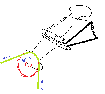

Ein mechanisches/fertigungstechnisches Problem: Ich brauche Umlenkrollen, damit ich meine Vorhänge mit Nylonschnur bewegen kann. Diese Umlenkrollen sollen in solche Clips eingehängt werden: http://www.buero-bedarf-thueringen.de/WebRoot/Store/Shops/BBT/4CBA/7CA5/6BDA/7354/A96B/4DEB/AE78/A906/pf00151893_m.jpg Eine Idee besteht aus einer geschlitzte Scheibe, die sich auf den Bügel schieben lässt, und dort über eine Lagerhülse geschoben wird. Die wiederum lässt sich auf den Draht fädeln. Das Problem: Ich habe keine Drehbank. Vielleicht hat ja jemand eine Lösung, die sich mit Haushaltsmitteln und ein bisschen Werkzeug realisieren lässt?

Die Rolle soll auf dem Bügel der Klammer laufen. Daraus ergeben sich zwei Probleme: Wie kommt die Rolle auf den Bügel (ohne ihn aufzubiegen), wie lässt sich eine solche Rolle ohne Werkzeugmaschinen herstellen?
Mach mal eine Skizze, wie das fertig aussehen soll. Es gibt immer eine Lösung.
Schööööön gezeichnet.... und dann auch noch in der richtigen Größe, farbig und als PNG geposted! Dickes Lob! Wenn Falk das jetzt nur sehen würde..... ;)
So, jetzt weiß man doch schon mehr. Wie bastel ich die Seilrolle? A: Gelbeutel aufmachen. B: ein Centstück und 2 Zwei-Centstücke entnehmen. C: Jeweils ein Loch in die Mitte bohren. (Bohrmaschine, Dremel oder was halt greifbar ist ) D: Zusammenkleben. ( Uhu plus, oder was halt so rumliegt) C: Sich keinen Kopf drum machen, daß das strafbar ist?! . Weiter: Ich hab mir mal so eine Klammer angeschaut. Die Drahtbügel scheinen vernickelt, da kann man was anlöten. ( Mit einem kräftigem Lötkolben ) Jetzt muß man halt ein wenig probieren. Aber: Alles geht!
Ah, ich seh gerade, du möchtest die Rolle direkt auf dem Drahtbügel haben. Ganz einfach, Bügel duchsägen oder durchzwicken. Ein Stück Kugelschreibermine als Achse , Alles zusammenstecken und verlöten.

Bernd Funk schrieb: > Der Haushalt gibt mehr her, als man denkt. Nicht jeder ist ein MacGeyver. Kann man den Chrombügel zusammen drücken bis der aus dem Blech springt(irgendwie muss es ja mal montiert worden sein)? Ich würde erst mal im Fachhandel oder im Baumarkt schauen ob die da keine Lösung anzubieten haben, oder mal hier schauen ob das passt: http://shop.ingoldag.ch/index.cfm?content=productData&Language=2&TreeID=1f47db48-9598-42b9-b5d0-7fbf4bb3efaf&sId=5c33f477-deee-497f-b9a2-4fa2eb5f56d8
Bernd Funk schrieb: > Das ist aber schon der falsche Weg, wenn man was " besorgen " > muss. Falsch, richtig .. > Der Haushalt gibt mehr her, als man denkt. Das ist wahr. Aber hauptsächlich tolle Kunststoffgefäße und Schraubdeckel. Der Tipp mit der Kuli-Mine ist zwar nicht schlecht, aber wahrscheinlich eine schmutzige Angelegenheit. Michael S. schrieb: > Kann man den Chrombügel zusammen drücken bis der aus dem Blech > springt(irgendwie muss es ja mal montiert worden sein)? Ja, der Drahtbügel lässt sich aushaken.
ba nane schrieb: > Der Tipp mit der Kuli-Mine ist zwar nicht schlecht, aber wahrscheinlich > eine schmutzige Angelegenheit. Hat der TO mal erwähnt wie viele er braucht? > Michael S. schrieb: >> Kann man den Chrombügel zusammen drücken bis der aus dem Blech >> springt(irgendwie muss es ja mal montiert worden sein)? > Ja, der Drahtbügel lässt sich aushaken. Dann braucht sich der TO doch nur die von mir vorgeschlagenen Schnurrollen besorgen und auf die Bügel fummeln. Alles andere dürfte auch Geld kosten. Ich hab zwar ne Drehbank, aber ich würde es auch nicht umsonst machen und da ist die Firma, mal von den Versandkosten abgesehen wohl ohnehin billiger.
