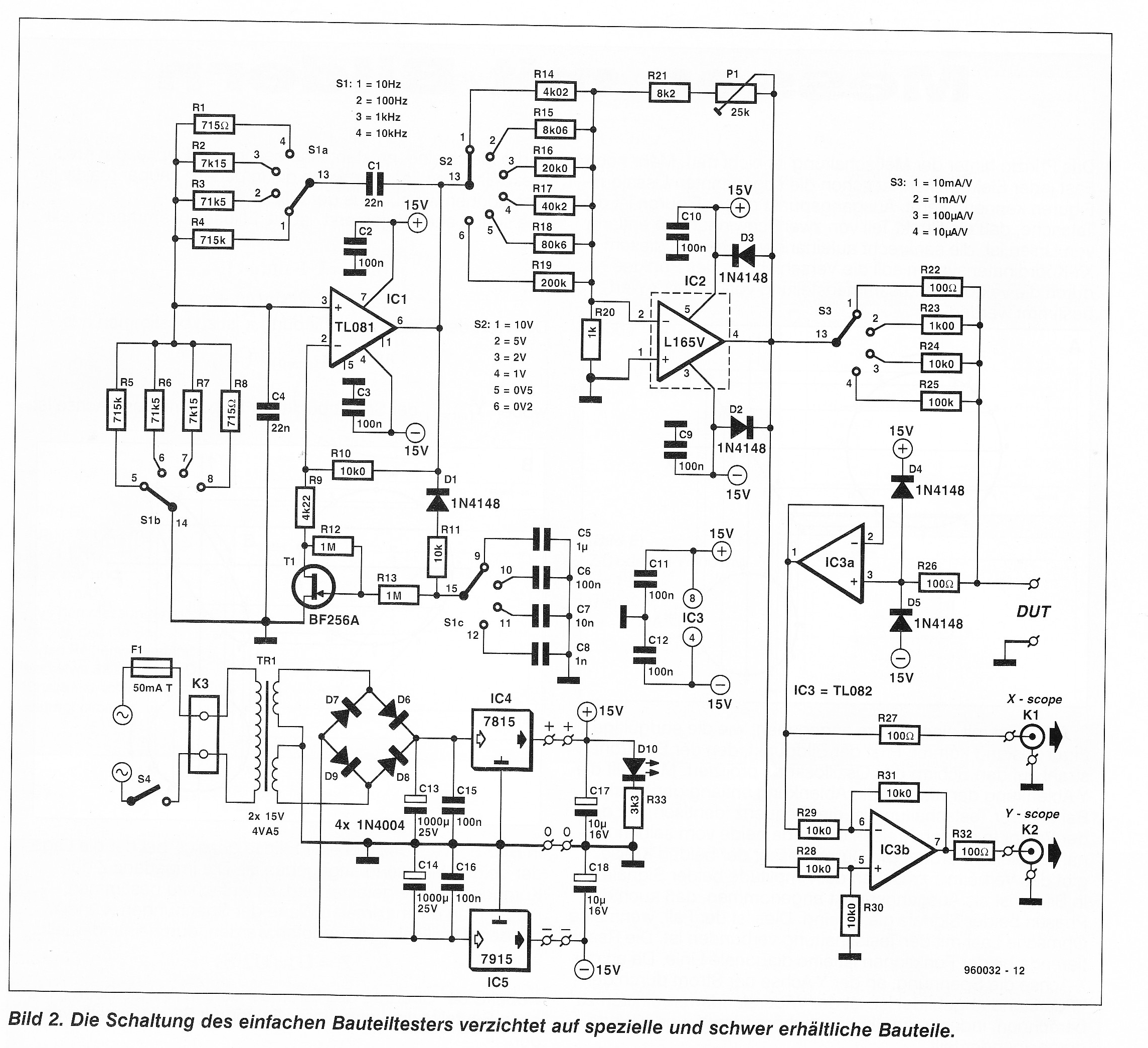

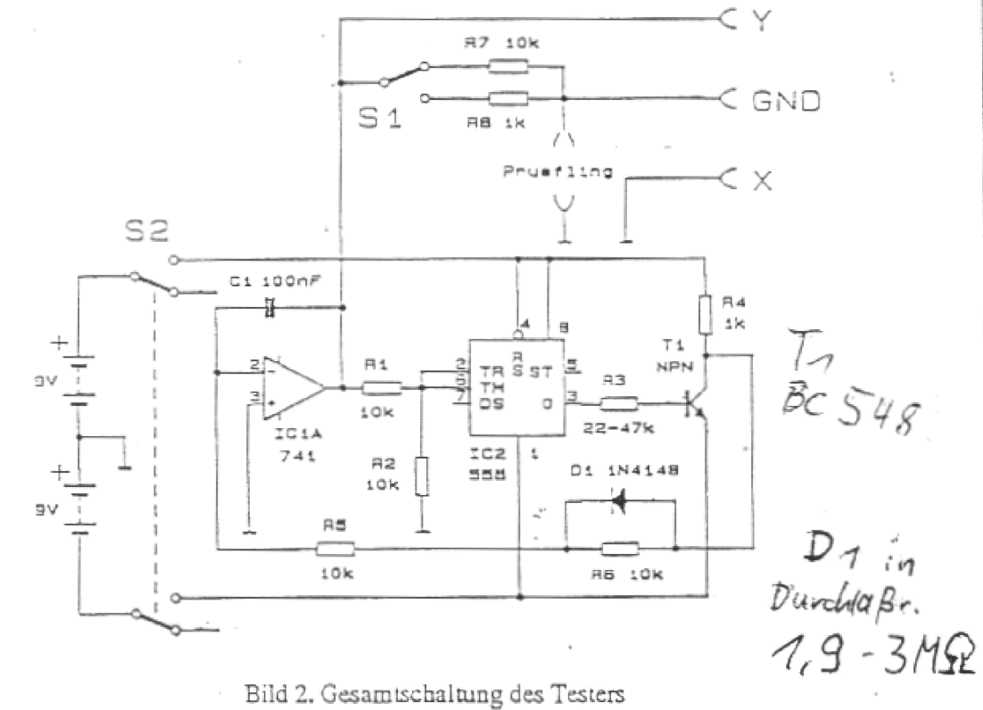

Anbei mal zwei Vorschläge für einen ordentlichen Tester mit dem
gefahrklos
Bauteile getestet werden können.
Die von der Funktion her schlechter sind,
und vom Aufwand her höher.

von Hannes J. (Firma: _⌨_) (pnuebergang)
Das sind wirklich ziemlich sinnlose Schaltungen. Ein Trafo, ein paar
Widerstände, fertig ist der Komponententester.
Meine eigene "Luxusausführung" enthält einen in fünf Schritten
umschaltbaren Eingangsspannungs-Abschwächer (1:1 bis 20:1), eine
zuschaltbare Diode zur Halbwellengleichrichtung und ein Poti zur
Einstellung der horizontalen Ablenkung (der für die
Strom-Spannungs-Wandlung zuständige Widerstand).
Damit bin ich immer noch meilenweit von diese Siliziumgräber entfernt,
die kein Mensch braucht. Mal abgesehen davon, dass ich es grenzwertig
finde, Schaltungen aus Quellen wie Elektor hier einzustellen und als
eigene "Vorschläge" auszugeben.

von Jack (Gast)
Schade, dass Hannes Jaeger (pnuebergang) nicht mehr geantwortet hat, den
Aufbau hätte ich mir gerne angeschaut.
Eine andere "Luxusausführung" habe ich hier gefunden
http://afug-info.de/Schaltungen-Eigenbau/Komponententester/
@ Hannes Jaeger (pnuebergang): vielleicht magst du ja doch noch ein Bild
für uns bastelwütige Neugierige hochladen, wäre toll.
