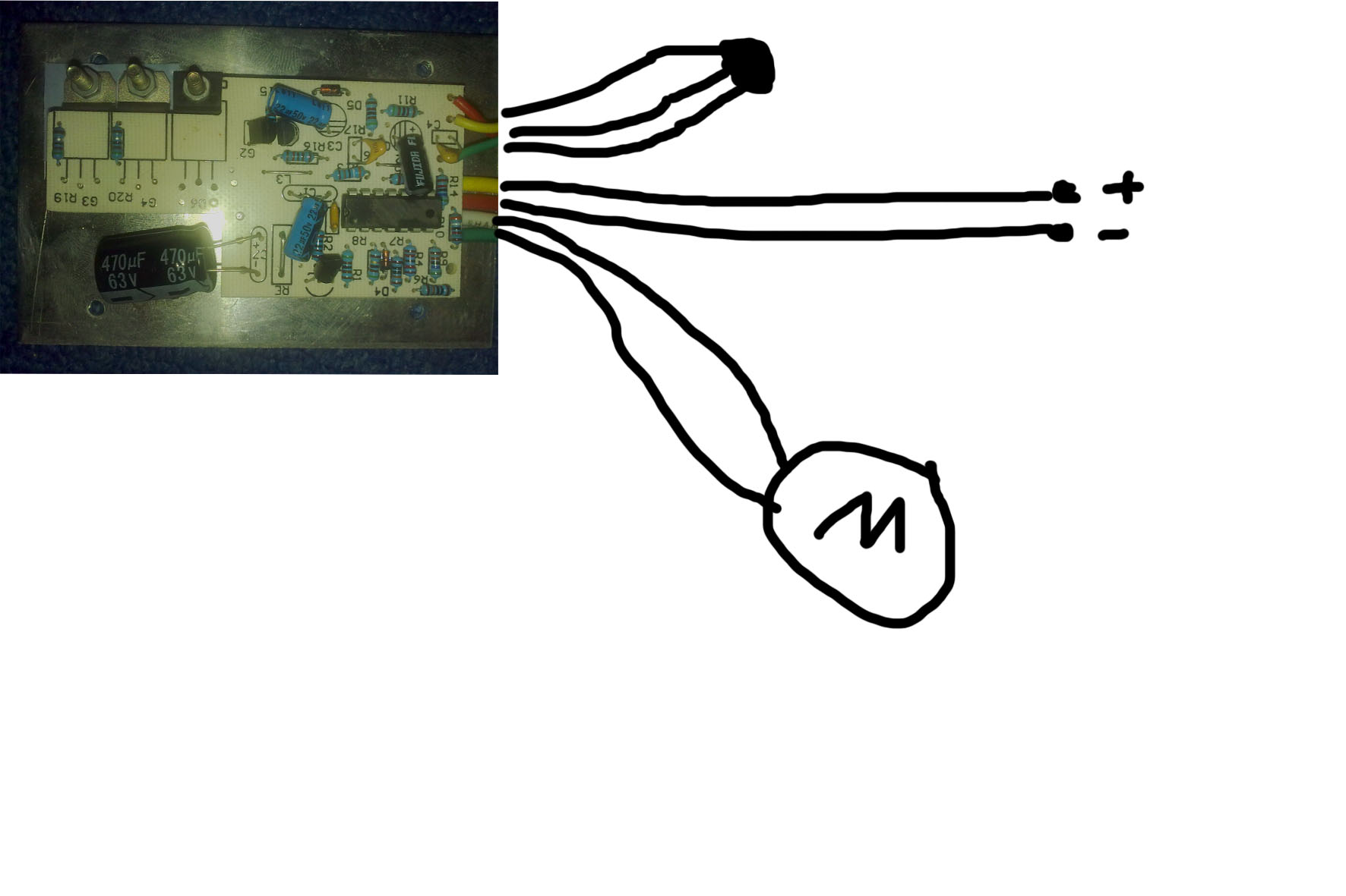

Hallo, Ich habe einen kleinen Getriebemotoran diesem Drehzahlregler angeschlossen. MIt dem Potentiometer wird die Drehzahl eingestellt. Was muss ich an der Schaltung verändern damit ich den Motor auch in die andere richtung drehen lassen kann?
Thomas schrieb: > Hallo, > Ich habe einen kleinen Getriebemotoran diesem Drehzahlregler > angeschlossen. > MIt dem Potentiometer wird die Drehzahl eingestellt. > > Was muss ich an der Schaltung verändern damit ich den Motor auch in die > andere richtung drehen lassen kann? Einen Polwendeschalter zwischen Schaltung und Motor setzen. Gruss Harald
Thomas schrieb: > Wo kann man den die kaufen? Du brauchst einen 2 poligen Umschalter. Gibt es im Elektronikladen oder Versender.
> Wo kann man den die kaufen? Fast in jedem der hier aufgeführten Läden: Elektronikversender Lokale Elektroniklieferanten Hier sind noch zwei preisgünstige Beispiele: http://www.pollin.de/shop/dt/MTg1OTc1OTk-/Bauelemente_Bauteile/Mechanische_Baulemente/Schalter_Taster/Miniatur_Kippschalter_C_K.html http://www.pollin.de/shop/dt/NDU0OTc1OTk-/Bauelemente_Bauteile/Mechanische_Baulemente/Schalter_Taster/Wippenschalter_1934_3114_00.html ... je nachdem, wieviel Strom dein Motor zieht bzw. der Drehzahlsteller liefert.
Thomas schrieb: > Was muss ich an der Schaltung verändern damit ich den Motor auch in die > andere richtung drehen lassen kann? Die Anschlüsse am Motor vertauschen durch Umlöten, dann brauchst Du keinen Schalter :)

Ich hätte es am liebsten so dass ich die Richtung auch über die Potetiometer steuern kann. Gibt es Potentiometer die zwei Drehrichtungen haben wobei jeweils eine dann die Polaritäten vertauscht?
Potentiometer haben immer 2 Drehrichtungen. Aber du kannst an einem Potentiometer keine Motor anschliessen da brauchst du noch etwas Elektronik dazwischen.

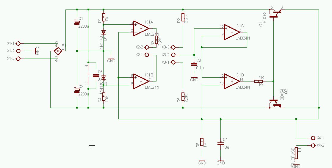

Hier habe ich Dir mal eine Schaltung gepostet, mit der Du die Drehzahl und -richtung mit einem 10K Potentiometer einstellen kannst. Das sitzt an X3. An X2 kommt ein Duo-Leuchtidiot, der den Richtungswechsel signalisiert. Du brauchst aber einen Trafo mit Mittelanzapfung dafür. MfG Paul
Ich wollte ja eigentlich die schon vorhandene steuerung benutzen. Aber tritzdem vielen dank.
Kann man die PWM Steuerung nicht umbauen, weil ich nicht alles neu bauen möchte. vielen dank
Thomas schrieb: > Kann man die PWM Steuerung nicht umbauen, weil ich nicht alles neu bauen > möchte. > > vielen dank Wenn Du nur einen (oder zwei) Schalter zur Drehrichtungsumschaltung benutzt, hast Du so gut wie keinen Umbau. Die "Komfortlösung" mit stufenlosem Poti von rückwärts über null nachvorwärts läuft auf einen Neubau ohne Verwendung Deiner Teile hinaus. Gruss Harald
Paul Baumann schrieb: > Hier habe ich Dir mal eine Schaltung gepostet, mit der Du die Drehzahl > und > -richtung mit einem 10K Potentiometer einstellen kannst. Das sitzt an > X3. > > An X2 kommt ein Duo-Leuchtidiot, der den Richtungswechsel signalisiert. > Du brauchst aber einen Trafo mit Mittelanzapfung dafür. > > MfG Paul gibt es sowas auch fertig zu kaufen?
