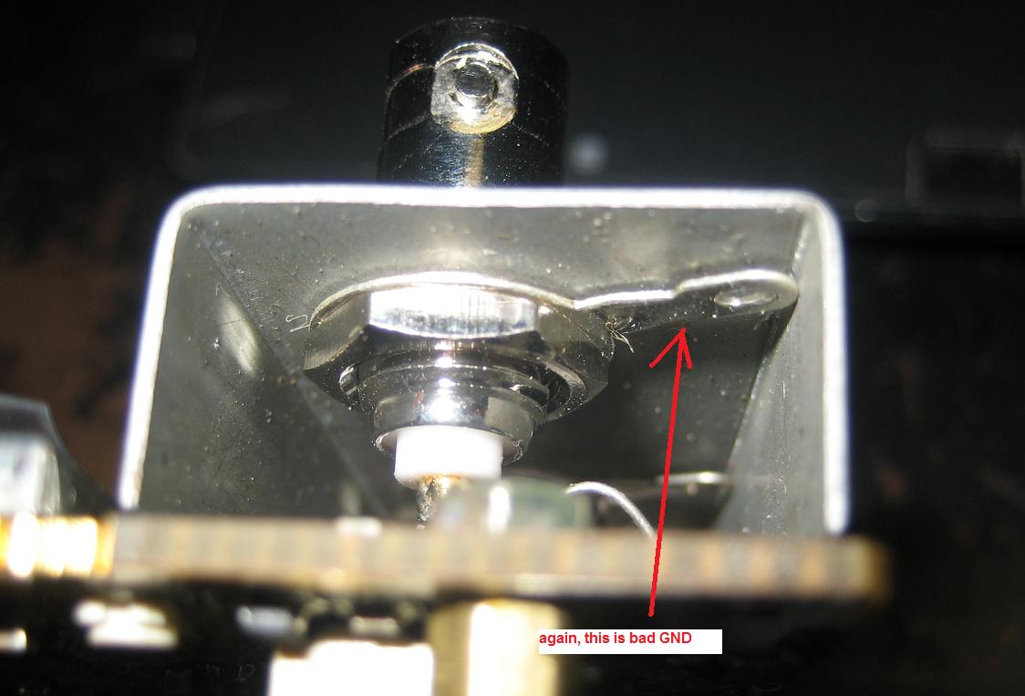

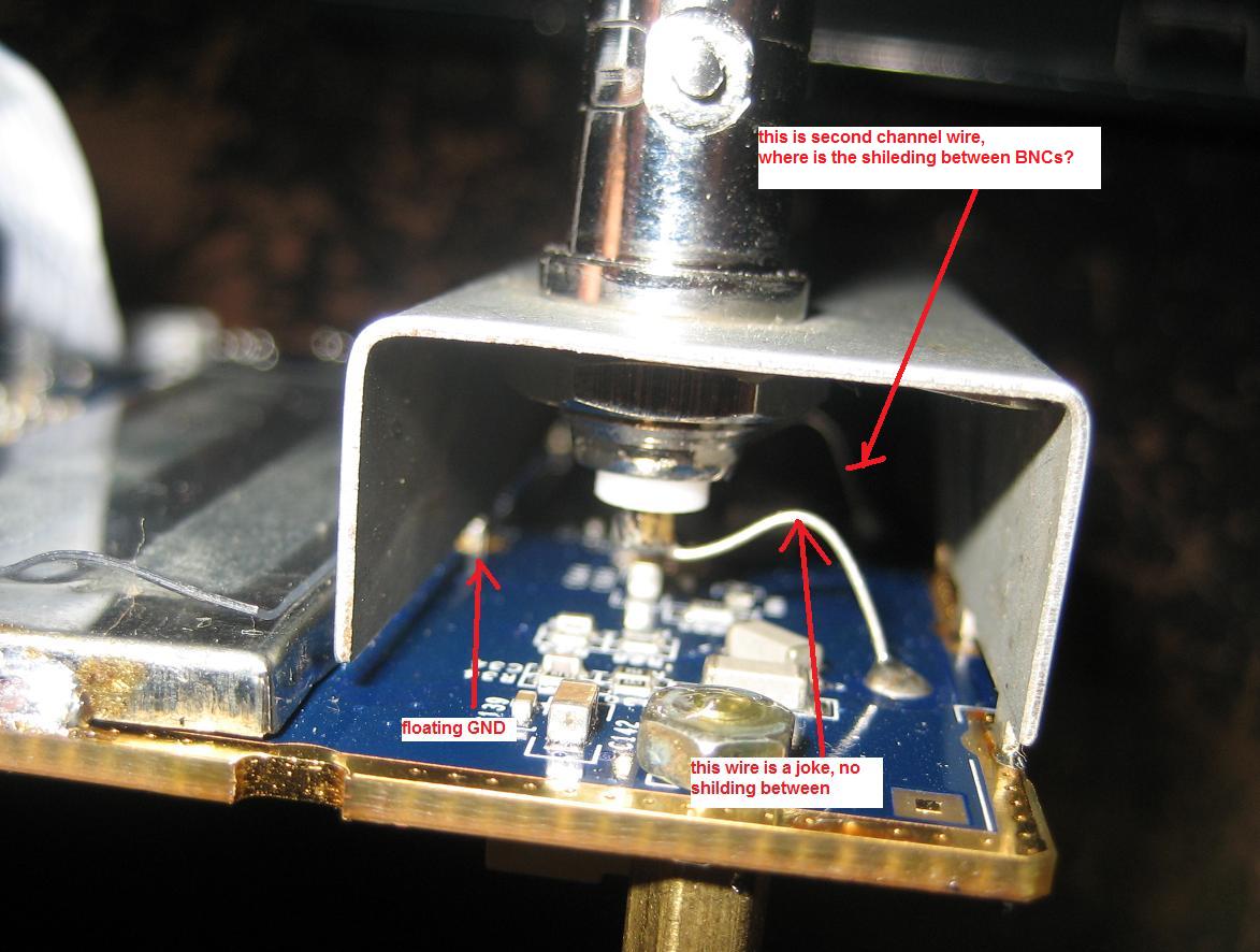

habe mir genauer die Owons angeguckt, selten so gelacht.
Ich verstehe zwar das da wenig platz ist, aber so ein murks mit
BNCs habe noch nie gesehen.
Bei einen neuen scope wackelt das blech schon wo BNC angeschraubt sind,
gelötet nur auf einer seite, die andere seite schwebt einfach.
BNCs nur mittelanschluss abenteuerlich gelötet, keine abschirmung
zwischen BNCs.
Abschirmung statt für jeden kanal separat, einfach stück blech
für alles und gut ist (nach dem prinzip was man nicht sieht ...)

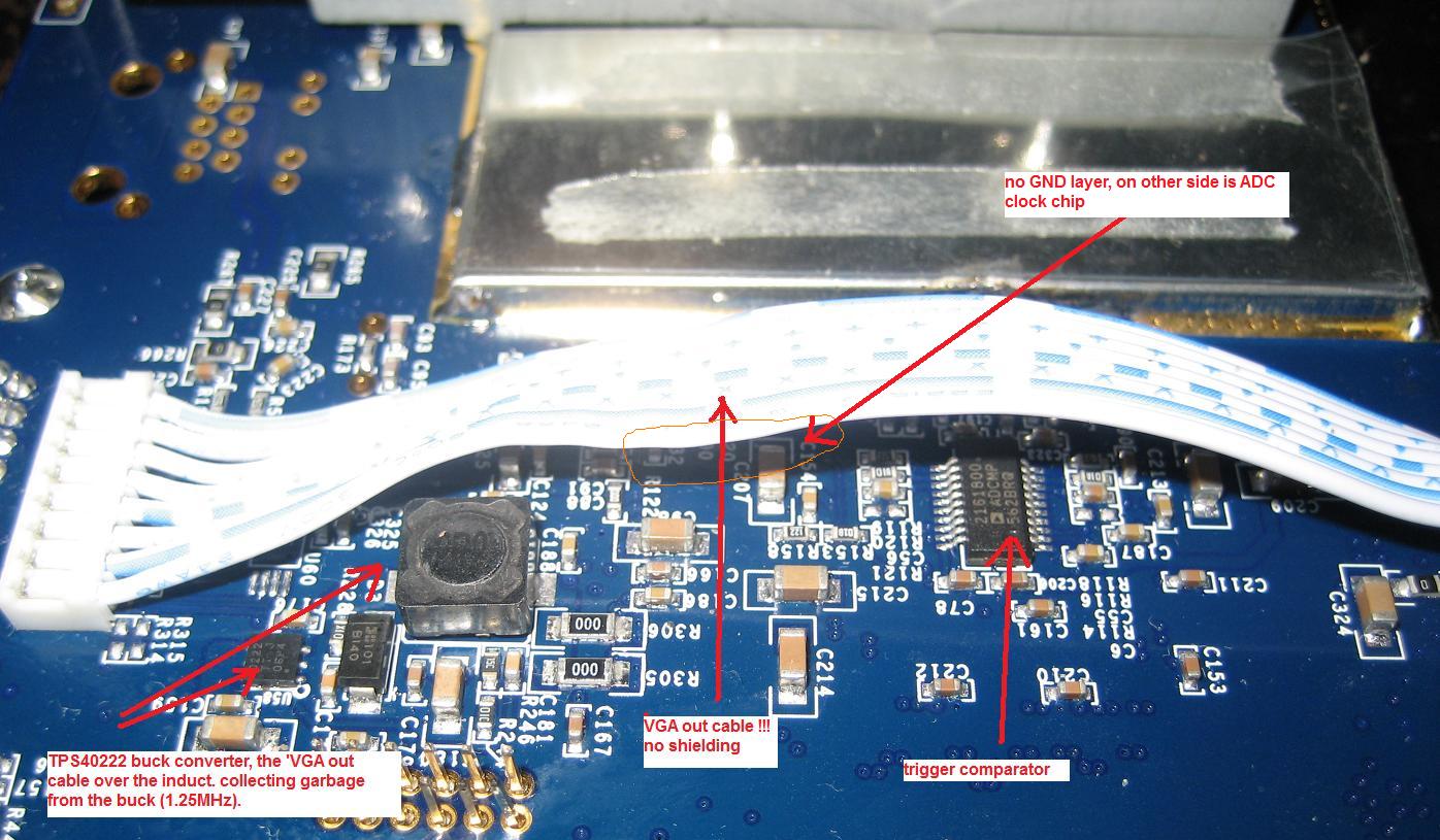

VGA out kabel geht direkt über buck converter ind., und dann schön
weiter ein paar mm über trigger comparator und ADC clock chip
(da kein ground layer drin an der stelle). Auf dem bild ist das kabel
noch viel weiter als es in wirklichkeit ist, eigentlich wird das kabel
zusammen gequetscht mit main PCB und front panel PCB,
d.h. der liegt direkt auf dem comparator.
Irgendwie schwer zu verstehen, sonst hat Owon sogar CryptoMemory
für FPGA design spendiert, firmware mit AES verschlüsselt,
beim front end nicht gesparrt und grosszugig dimensioniert
und dann so ein murks.

ach was, ich habe sowieso auf dem tisch komplett zerlegt weil es
jemand wollte das ich mir die hard und firmware angucke und nach
potentiellen umbaumöglichkeiten suche.
Da kann ich auch gerne (weil angefragt, siehe oben) einen schaltplan
vom frontend machen.
Der letzte schrei definitiv nicht, eher resources verschwedung.
Die hardware könnte viel mehr, wie es umgesetzt worden ist grenzt
an witz, billige knöpfe die beim klicken die nachbarn wecken
(und niemand will es wirklich wissen wie die PCBs von den knöpfen
aussehen), man braucht antistrahlen tabletten wenn man von der
kiste sitzt, übersprechung zwischen den kanälen durch mangelhafte
konstuktion, BNCs die schon jetzt wackeln, netzteil ist abeunterhaft,
firmware sehr arm und dazu bug behaftet - heute bekamm ich udpate
und die bugs sind immer noch da, keine ahnung was die upgedated haben.
Man kann aber schön reden -  schicke gehäuse, 800x600 display,
vga out und 10Mpoint mit 1GSs gesammpled, (fast)keine interleave
 distortion - jedoch ich bleibe beim Tekway wo ich zwar mit
interleave distortion und mehr aliasing "kämpfen" (da 1Mpoint max)
muss, dafür wackt/wackelt/überspricht nix und die firmware ist
unvergleichbar besser.

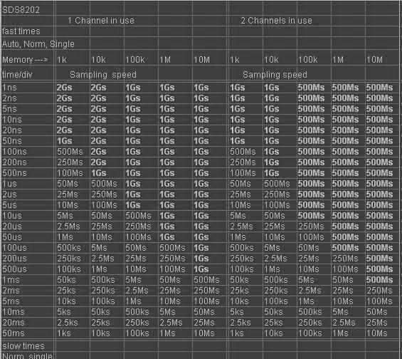

tjo, anscheinend war Owon doch nciht ganz ehrlich,
die SDS8102/SDS8202 und logischerweise die SDS8302/SDS9302 samplen
mit höhster sample rate nur beim reduzierter speichertiefe,
siehe anhang.
Statements wie auf den distri websites zu finden sind, z.b. hier
Batronix
"The SDS8202 offers 200 MHz bandwidth, a sample rate of 1 GSa/s in
dual Channel and a memory depth of 10 MSa per channel"
sind daher mit vorsicht zu geniessen.
Damit verhält sich ein SDS8102 (abgesehen von 1k und 10k mem. depth)
genau so wie SDS7102.
