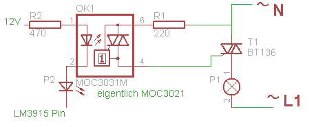

Guten Tag liebe Forumgemeinde, erstmal möchte ich um Entschuldigung bitten, falls dieses Thema schon in anderen Thread durchgekaut wurde, oder es nur an meiner eigenen Blödheid liegt. Falls ich irgendwo anders Die Lösung finden kann, wäre es trotzdem nett mir einen kleinen Wink in die Richtige Richtung zu geben. Ich habe im Moment ein kleines Problem mit meiner Schaltung. Ich will mehrere 230V Lampen über einen LM3915 Steuern. Mein momentanes Problem ist, dass der Triac (TIC206D) nicht schaltet. Die LED im MOC3021 scheint auch wunderbar zu funktionieren, zumindest leuchtet die Testled immer schön auf, als Stromstärke für die LED habe ich 20mA gemessen. Was mich irritiert ist, dass selbst wenn ich den MOC weglasse und die entsprechenden Kontakte verbinde, laut meinem Messgerät kein Strom fließt und auch keine Spannung anliegt. Der Rest der 230V Schaltung hat wunderbare Werte, nur zwischen R1 und dem Gate des Triacs gibt es zu keinem Zeitpunkt Strom oder Spannung. An den Leitungen sollte es eigentlich nicht liegen, ich habe alle verbindungen gefühlte 10-mal überprüft und die scheinen soweit i.o. zu sein. Ich habe es testweise auch mal mit einem anderen Triac und Optokoppler probiert, aber das Resultat war das gleiche, die glühbirne ist auch nicht kaputt. Also fall jemandem irgendein Denkfehler oder so auffällt wäre es nett wenn er mir helfen könnte, Danke schonmal!

Axel S. schrieb: > Mein momentanes Problem ist, dass der Triac (TIC206D) nicht schaltet. Wenn Du den Widerstand R1 mit dem Gate verbindest, muss der Triac durchschalten. Wenn er es nicht tut, ist entweder der Triac oder der Widerstand oder die verbindende Leitung kaputt. Die Auswahl an defekten Bauelementen ist als nicht allzugross. Oder hast Du A1 und A2 des Triacs vertauscht? Gruss Harald
Vielleicht sind bei dem Triac Anode 1 und Anode 2 vertauscht? Wenn das nicht auf Anhieb funktioniert, nimm erst mal einen 12 Volt Trafo und eine Kfz.- Lampe als Last. Dann kannst Du erst mal gefahrlos drin herumfuhrwerken, ohne aus Versehen Eine verpaßt zu kriegen. MfG Paul
Die Anschlüsse des Triacs sind wie folgt belegt: der Pin1 geht zum Nulleiter, der Mittlere über die Lampe zum Leiter und der rechte geht an den Optokoppler. (Bezeichnungen siehe http://www.produktinfo.conrad.com/datenblaetter/175000-199999/186333-da-01-en-TIC206.pdf) Leider habe ich im Moment keine KFZ lampe, mal sehen, ob ich eine beschaffen kann.
Hallo, nimm mal die LED "P2" raus. Ich denke mal, Deine Sendediode im Moc erhält nicht genug Spannung. Bei gemessenen 20mA fallen über den Widerstand 9,4V ab. Die LED "P2" benötigt Pi mal Daumen ca 2V, da bleiben für den Moc noch 0,6V. Gruß Jens

Erstmal danke für die schnellen Antworten! Die Ansteuerung der Triacs habe ich mehr oder weniger aus folgender Schaltung entnommen. http://www.unmuth.de/pdf/doku_dimmer.pdf @Frankman Die Leitungen habe ich durchgemessen, dass da anscheinend ein systematischer Fehler vorliegt leuchtet mir ein, deswegen habe ich auch gefragt, ob jemandem an der Schaltung etwas auffällt, was nicht stimmen kann. Ich werde auf jeden Fall mal die Anschlüsse an dem Triac tauschen, kann sein das ich erst morgen wieder rumprobieren kann. Bis dahin erstmal vielen Dank, vielleicht ist es ja wirklich nur ein kleiner Denkfehler

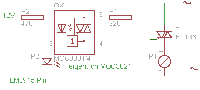

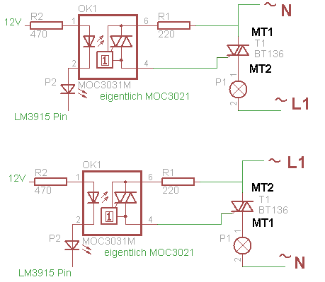

Haben aneinander vorbeigeredet, ich meinte den MOC. Aber der Triac geht ja auch nicht wenn er den MOC weglässt, das habe ich überlesen. Naja zum Topic: Wenn der TO alles so gemacht hat wie gezeichnet und beschrieben foglere ich daraus die Belegung wie auf dem bild! Wenn du versuchst den Triac mit N zu schalten kann es ja nichts werden. Tausch mal Nullleiter und Leiter und tausch die anschlüsse am Triac. Tein Problem ist du hast MT1 und G auf dem gleichen Potential, deshalb kann der Triac nicht schlten Axel S. schrieb: > Die Anschlüsse des Triacs sind wie folgt belegt: > > der Pin1 geht zum Nulleiter, der Mittlere über die Lampe zum Leiter und > > der rechte geht an den Optokoppler
Zusätzlich: Ups, wenn du beidest Tauschst ist auch doof weil wieder gleiches Potential, sry Wenn du nur Anschlüsse am Triac tauschst ist G auf N und MT1 auf L1 über die Lampe. Wenn du nur L1 und N tauschst ist das Potential ewas unterschiedlich wegen der Spannung die über den R abfällt, keine Ahnung ob das reicht. Am richtigsten währe es: MT2 ist an L1, das Gate ist über den Opto an L1 und MT1 ist an N Aufjedenfall brauchst ein Potential zwischen G und MT1. War gerade etwas gedankenverwirrt mit den verschiedenen Anschlüssen. Tut mir leid

Also Gedankenknoten aufgelöst, sorry nochmal für den Spam hier. Oberer Teil des Bildes, wie es im Moment ist laut deiner Beschreibung, unten wie du es brauchst. Ich lass jetzt Äusserungen was du wie tauschen musst, geht eh nur wieder schief ;)
Arsch Gwaf schrieb: > Also Gedankenknoten aufgelöst, sorry nochmal für den Spam hier. > > Oberer Teil des Bildes, wie es im Moment ist laut deiner Beschreibung, > unten wie du es brauchst. Ich lass jetzt Äusserungen was du wie tauschen > musst, geht eh nur wieder schief ;) Und was bringen diese beiden Schaltungen für einen Unterschied, ausser das man irgendwelche seltsamen VDE-Vorschriften erfüllt? Gruss Harald PS an Axel: Lass doch mal den MOC ganz weg. Verbinde das Gate über den Widerstand 220 Ohm einmal mit dem einen M-Anschluss und einmal mit dem anderen. In einer der beiden Fälle muss die Lampe leuchten. Wo N und Phase angeschlossen sind, ist da völlig egal. Am besten machst Du diesen Test mit Niederspannung. Wenn die Lampe nicht leuchtet, hast Du nur zwei Bauelemente (Triac und Widerstand) an denen das liegen kann.

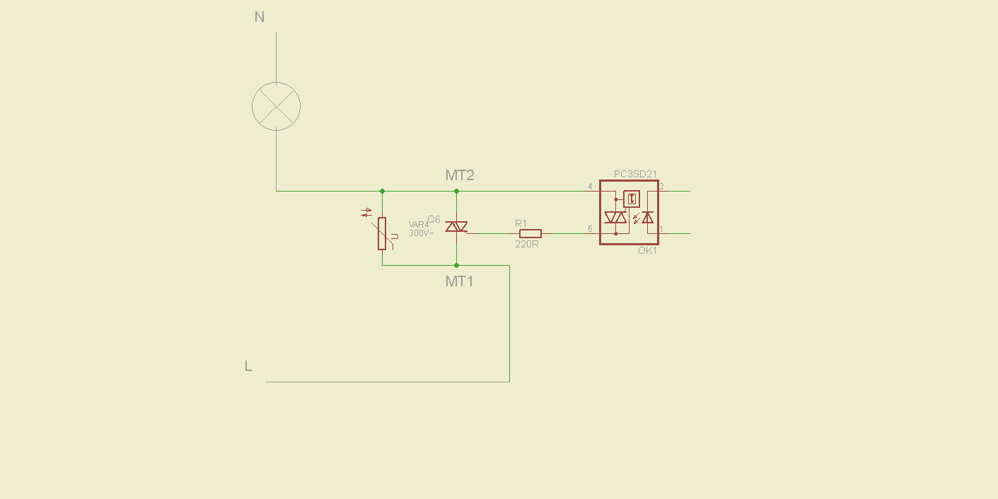

Hallo Axel, ich habe Dir ein Bild angehängt, wie wir den Triac ansteuern. Achte mal auf den Anschluß des OK. Diese Schaltung funktioniert z.Z. ca. 25.000-fach ;-) Gruß Stefan

Ich wiederhole mich: Lothar Miller schrieb: >> Draht ab oder falsch angeschlossen? > Genauso muss das kommen: Heitere Ratestunde... > Ich würde sagen: mach mal ein paar (scharfe) Fotos von deinem Aufbau und > poste die... > > Das Problem liegt auf jeden Fall nicht in den bisher geposteten > Informationen (Schaltplan...) StefanK. schrieb: > ich habe Dir ein Bild angehängt, wie wir den Triac ansteuern. > Achte mal auf den Anschluß des OK. Die vertauschten Pins 4+6 sind hier garantiert nicht der Fehler.. Im Datenblatt des MOC geht dessen Pin 4 auf den Triac.

Vielen Dank Leute! Wie Arschgwarf un einige andere schon dachten, war das Problem schlicht, dass ich kein Potenzial zwischen G und MT1 hatte! Nachdem ich die Verbindungen von MT1 und MT2 getauscht hatte (MT1 zur Last, MT2 an N) ging die Schaltung wie gewünscht. Also vielen Dank an alle, die den Fehler gefunden haben, den zu sehen ich zu doof/unwissend/unkonzentriert war.
