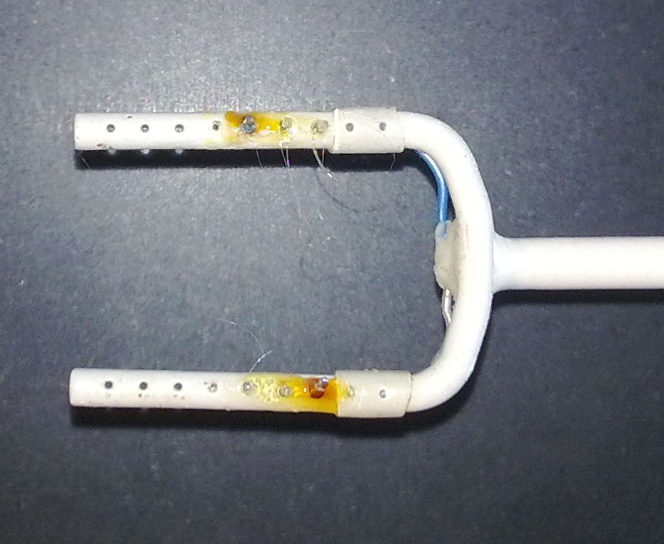

von Edward Cardew (Gast)
Hi Dirk,
Wenn es schnell und wenig praezise (und ultra billig) sein soll nimm ne
gewoehnliche 1N4148. Habe ich auch gemacht fuer ein "Atem Sensor" bei
der Nase. Wenn ich einatme ist die Luft kalt und aus ist warm. Klappte
erstaunlich gut mit nur einem lo-end OPAMP zu TTL. Der Vorteil, der
1N4148 ist sehr klein und reagiert schnell.
Wenn du aber genaue Messungen haben willst, weiss ich nicht ob das hier
brauchbar ist, muesste man checken ( kostet ja nur Aufwand und kein
Material ;-) )
My 2 cents worth,
Edward
Ich geb Olaf absolut recht wenn er meint dass man nicht genau messen
kann, da hat er recht.
Die Traegheit bin ich mir nicht so sicher, kann mann mit
"mathematischer praekompensation" villeicht hinkriegen die Traegheit
in den Griff zu kriegen. Die kleine Diode mit zwei hauchduennen
Kupferlack Drahte direct ans Device. Reagierte unter 1 Sekunde, doch
wie schnell das damals (10 Jahre) war, weiss ich nicht mehr. Sobald ich
ein/aus atmete schlug er um, es kam mir ziemlich "instantaneous" vor.
War damals genau das Richtige fuer ein Atem Sensor.
Excuse my German. (Glueckwunsch, ihr seid Papst!)
Edward
von Kupfer Michi (Gast)
Habs gerade mal ausprobiert:
Feldwaldwiesen NPN im SOT-23 Gehäuse, Diodenspannung mit
Multimeter=560mV, 5mV Spannungshub im Takt der Nasenatemluft mit
vielleicht 1sec Verzögerung.

Hallo Georg,
wir benutzen hier Platindrahtsensoren zur Messung von schnellen
Temperaturänderungen in der Atmosphäre.
Der Draht hat einen Durchmesser von 10 µm, um einen Pt100 zu erhalten,
benötigt man etwa 9 cm Draht, den man mäanderförmig aufspannen kann. Als
isolierende Halterung für den Pt-Draht tut es 0,3 mm Nylon, die Enden
sind dann mit WireWrap-Draht (temperaturbeständige Tefzel-Isolation)
verlötet. Kalibration dann individuell in einer Klimakammer.
Wie so etwas aussehen kann, zeigt der Anhang (leider ein defektes
Exemplar). Die Anfertigung solcher Sensoren ist eine etwas delikate
Angelegenheit, die Fühler sind mechanisch sehr empfindlich. Regen ist
unproblematisch, Insekten wohl nicht mehr...
Den Pt-Draht hatten wir von Heraeus bezogen, m.W. liefert den aber auch
Goodfellow. Ist halt schon ein paar Jahre her...

von Olaf (Gast)
> Regen ist
Wenn eine Fliege den den 10um Draht fliegt, wird sie dann in zwei
Haelften geteilt?

von Bernhard D. (pc1401)
> Haelften geteilt?
Schön wärs. Entsprechende Versuche wurden nicht durchgeführt :-)
Vermutlich aber nicht.
Der Umgang mit dem Material ist ein Kapitel für sich.
Ich hatte einmal abgeschätzt, dass so ein Drähtchen vielleicht 1-2 g
tragen kann. Das deckt sich mit den Erfahrungen, wenn man das Zeug
verarbeitet. Einmal scharf hinsehen, und der Draht ist ab. Am besten
arbeitet man zu zweit.
Geliefert wurde der Draht auf einer kleinen Aluminiumrolle. Zum
Abwickeln hatten wir uns eigens eine Vorrichtung gebastelt, ohne welche
man nicht glücklich wird.
Zudem ist Platin spröde und federt wie Bandstahl, nach Zugbelastung
wirft es gerne Locken...
Normalsichtige Ü40er werden keine Freude damit haben. Eine schwarze(!)
Unterlage und gute Beleuchtung sind nötig, sonst sieht man den Draht
nicht. Das Vorhandensein der Feinmotorik eine Uhrmachers bzw.
Gefäßchirurgen ist auch hilfreich :)
