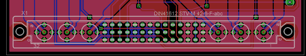

Hallo, ich hab nun mal mit TX-Line die Leiterbahn berechnet. Habe 0.127inch herrausbekommen. Was ich jetzt noch nicht eiß, wie ich es lösen soll. Ich komme mit der dicken Leiterbahn nicht an den Pin. (iehe Bild) Habe jetzt erst mal dünnere Leitungen verwendet. Diese haben laut TX-Line 97 Ohm. Kann hier jemand abschätzen wie groß der Fehler ist den ich mir dadurch einfange? Besonders da ich an der anderen Seite (die seht man auf dem Bild jetzt nicht da ich sie nicht veröffentlichen soll/darf) Anpassung mit einem Networkanalyzer messen soll... Danke
Guten Tag, also wenn Du von ner 97 Ohm Leitung auf eine 50 Ohm Leitung triffst solltest Du Dir eigentlich Deinen Reflexionskoeffizienten ausrechnen können. Die Performance wird vermutlich nicht mehr die Beste sein. Mir fallen da folgende Optionen ein: - Nimm nen dünneres Substrat, Rogers hat da einige im Angebot (in Deutschland über www.mauritz-hamburg.de) - Nimm ein Substrat mit einer höheren Dielektrizitätszahl - Verwende seitlich zu montierende Buchsen, damit wirst Du vermutlich eh einen reflexionsärmeren Übergang hinbekommen als durch die senkrechte Montage. (wobei ich das jetzt nicht im einzelnen überprüft habe) - Du könntest Dir eigene Kalibrationselemente bauen, welche den Übergang von vermutlich 50 Ohm des NWAs auf 97 Ohm und wieder auf 50 Ohm auf der Platine berücksichtigen, aber in wie weit Du dann glaubhafte Ergebnisse erzielst überlass ich auch mal Deiner eigenen Untersuchung. Mit besten Grüßen, Sebastian
127 mil (0.127 inch) glaube ich nicht ganz in Verbindung mit dem Bild, welches du eingestellt hast. 127 mil sind etwa 3 mm. Du hast bei TXLine den Reiter Microstrip verwendet, richtig? Microstrip ist - einfach gesagt - unten Massefläche und oben eine Leiterbahn, die von anderem Kupfer idealerweise weit (als Richtwert sage ich mal mindestens ihre doppelte bis dreifache Breite) entfernt ist. Siehe dazu auch das Bild, was TXLine glaube ich dazu anzeigt. Du hast aber das Kupfer bis an die Leiterbahn rangeführt. Das ist dann kein Microstrip mehr, sondern eine Koplanarleitung (CPW). Mit Massefläche auf der gegenüberliegenden Seite ist das dann eine "CPW Ground" bei TXLine. Eine 50 Ohm-Leiterbahn wird um so dünner, desto näher die Masseebene an sie herangeführt wird. Mit einer solchen CPW könntest du die Leiterbahn also deutlich dünner machen. Je kleiner der Spalt zwischen Leiterbahn und Masse, desto dünner wird deine 50 Ohm-Bahn. Wichtig ist dann aber auch, das dieser Abstand konstant ist. Man sollte bei der Wahl des Abstands aber auch darauf achten, was technisch noch herstellbar und nachher auch ordentlich verlötbar ist :)

Antal 377 schrieb: > Du hast bei TXLine den Reiter Microstrip verwendet, richtig? Microstrip > > ist - einfach gesagt - unten Massefläche und oben eine Leiterbahn, die > > von anderem Kupfer idealerweise weit (als Richtwert sage ich mal > > mindestens ihre doppelte bis dreifache Breite) entfernt ist. Siehe dazu > > auch das Bild, was TXLine glaube ich dazu anzeigt. > > > > Du hast aber das Kupfer bis an die Leiterbahn rangeführt. Das ist dann > > kein Microstrip mehr, sondern eine Koplanarleitung (CPW). Mit > > Massefläche auf der gegenüberliegenden Seite ist das dann eine "CPW > > Ground" bei TXLine. Richtig! Vielen Dank für den Hinweis! Das ist mir ja fast schon peinlich ;-) Jetzt sind die Leiterbahnbreiten sehr viel angenehmer!
Sebastian schrieb: > - Verwende seitlich zu montierende Buchsen, damit wirst Du vermutlich eh > > einen reflexionsärmeren Übergang hinbekommen als durch die senkrechte > > Montage. (wobei ich das jetzt nicht im einzelnen überprüft habe) Auf der Seite die auf dem Bild zu sehen ist - muss es diese Buchse sein! Auf der Seite die man nicht sieht gehen die Leitungen auf diese Buchsen: http://de.rs-online.com/web/7123276.html

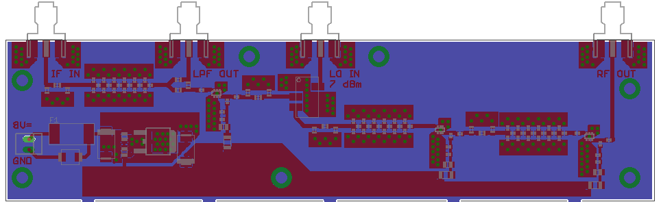

Harald Wilhelms schrieb: > Wieso ätzen? Reicht es nicht, passend breite Streifen > einfach zuzuschneiden? Versteh ich jetzt nicht so recht was ihr da schneiden und kleben wollt. Auf einer Platine möchte ich doch i.d.R. komplexere Strukturen haben und irgendwelche Bauteile. Sonst könnt ich doch auch ein Kabel nehmen. Ein Beispiel für eine 0,5mm Platine von mir im Anhang. Sebastian
Flussmittel schrieb: > Was ich jetzt noch nicht eiß, wie ich es lösen soll. > Ich komme mit der dicken Leiterbahn nicht an den Pin. (iehe Bild) Da du zwei Stoßstellen auf dem Board hast (50 Ohm -> 97 Ohm am Leiterbahnabsatz und 97 Ohm -> 50 Ohm an Buchse) entstehen zwei Reflektionen die gegenphasig sind und durch ihren Abstand eine Phasenverschiebeung haben. Je dichter die beieinander und je niedriger deine Frequenz ist, um so weniger stört das. M.a.W. Falls die anderen Vorschläge (gnd CPW, Materialstärke) für 50 Ohm nicht durchgängig umsetzbar sind, kann es ausreichend sein, die fehlangepaßte Bahn wenigstens möglichst kurz zu machen. Bei deinem Layout ist diesbezüglich noch einiges an Luft drin (und keine scharfen Knicke...).
