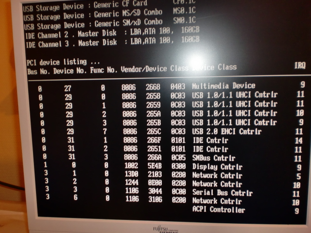

mein 7 Jahre alter Aldi-PC bleibt seit heute beim Booten hängen (siehe
Bild). Uhrzeit und Datum im BIOS-Setup stimmen noch, Batterie sollte
also noch OK sein.
Was könnte das Problem sein?

von mhh (Gast)
Neues oder funktionierendes Netzteil einbauen. Auf dem Mobo auch gleich
mal die Elkos auf Wölbungen untersuchen.
von Troll (Gast)
Nimm mal die Batterie 5 Min. raus und trenn ihn dabei auch vom Strom.
von Christopher (Gast)
Wenn nichts von dem hilft alle nicht zwingend nötigen Komponenten
ausbauen und Starten wenn das klappt Komponenten nacheinander wieder
einbauen

von Martin M. (martin69)
Netzteil habe ich noch nicht getauscht. Müßte mal eines von einem
anderen PC einbauen. Wäre es sinnvoll, die Spannungen des Netzteils
nachzumessen (mit Multimeter / Oszi)?
Elkos auf Motherboard haben keine Wölbung.
Batterie für 5 Min. entfernen und vom Netz trennen hat auch nichts
gebracht.
Von folgenden Komponenten die Versorgungsstecker abgezogen:
* DVD-Laufwerk
* DVDRW-Laufwerk
* interner SD-Kartenlesen
TV-Karte ausgebaut
ISDN-Karte ausgebaut
=> startet immer noch nicht.

von Platinenschwenker .. (platinenschwenker)
Schalt mal probehalber ACPI im BIOS auf OFF.
Das abklemmen der Datenleitungen der Laufwerke brachte keine Besserung.
Der PC hat 2 160GB-Festplatten.
Klemme ich die erste bzw. beide ab, so kommt die Meldung "Disk Boot
Failure".
Neuer PC ist bereits gekauft (Aldi-Angebot vom 01.06. sei Dank). Mir
geht es darum, an die Daten zu kommen, die seit dem letzten Backup
geändert/erstellt worden sind. Das Backup ist schon ein paar Monate
her.....
habe ich nicht im BIOS gefunden.
Beim Aldi-PC war eine Application und Supportdisk dabei. Lege ich die
beim Booten ein, so kann ich Rücksicherung starten (was mir zu
gefährlich ist da dabei steht, daß man die Daten vorher sichern soll)
oder die MS-DOS Eingabeaufforderung aufrufen. Bei letzterer bekomme ich
bei mit "dir" die Verzeichnisse und Dateien von C angezeigt. Die anderen
Laufwerke der Festplatte(n) kennt er nicht. Ich glaube die waren D, E, F
oder so.
Bin gerade dabei, Knoppix downzuloaden. Will dann ne CD davon brennen
und hoffe, daß der alte PC damit hochfährt. Will damit die vorhandenen
Daten der Festplatte auf eine externe Festplatte über USB kopieren.
Problem ist gelöst! Danke für die Mithilfe.
Ich habe nun doch die Aldi-Recovery-CD verwendet. Dort kann man auch die
Option "Startdateien neu installieren" oder so ähnlich auswählen. Die
hatte es anscheinend auf der Festplatte zerbröselt. Ursache unklar,
eventuell Virus oder so.
Martin
