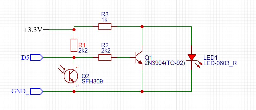

von Michael W. (michael_w459)
Moin,
ich suche gerade eine einfache Inverter-Schaltung. Anwendung: ich lese
meinen Stromzähler über einen IR-Transistor aus. Jetzt will ich den
zusätzlich wieder über IR ausgeben, um einen weiteren Lesekopf
anzuschließen (Tibber Pulse IR).
Ich bin auf die Schaltung im Anhang gekommen, ich denke, der
Inverter-Teil entspricht dem hier beschriebenen.
Was mich daran stört ist, dass R3 sowohl Vorwiderstand der LED ist (LED
an), als auch direkt zwischen VCC und GND geschaltet ist (LED aus). Für
ersteres würde ich ihn eher kleiner wählen (um die 100-300 Ohm, je nach
LED), für letzteres eher hoch (10k).
Wie könnte man die Schaltung da verbessern?
von Michael B. (laberkopp)
Inwiefern Inverter ?
Wenn dein Phototransistor BEleuchtet wird, schaltet der Transistor die
LED ein damit sie leuchtet.
Das halte ich nicht für eine Invertierung.
Wenn die LED weniger Strom braucht als der Phototransistor schalten kann
reduziert sich die Schaltung auf 4 Bauteile, ohne Transistor.

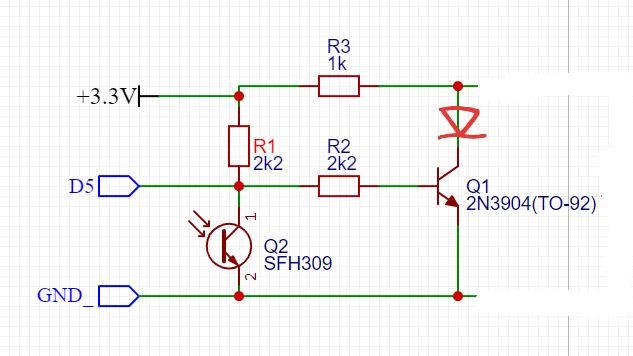

von Michael M. (Firma: Autotronic) (michael_metzer)
Jetzt erst ist es ein Inverter (Bild). Aber...
Michael W. schrieb:
> Jetzt will ich den zusätzlich wieder über IR ausgeben, um einen weiteren
> Lesekopf anzuschließen (Tibber Pulse IR).
Dafür ist deine ursprüngliche Schaltung dann doch wieder richtig.
Ich überlege gerade, ob ich das nicht komplett andersrum angehen sollte.
Ich habe mit der Basisschaltung für den IR-Transistor am µC angefangen,
diese hatte den Pull-Up und der Transistor hat einen Pull-Down gemacht.
Wenn ich das umdrehe (Pull-Down und der IR-Transistor macht Pull-Up) und
das einfach im µC umstelle, kann ich mir den Inverter-Teil sparen und
eine einfache Transistor-Schaltung machen.
Den Teil habe ich nicht verstanden. In meiner Schaltung ist der
Grundzustand an D5 "high" und die LED leuchtet nicht. Wenn der
IR-Transistor bestralht wird das auf "low" zieht, leuchtet die LED.
Ach so rum meinst du das. Ja dann ist deine Schaltung tatsächlich als
Inverter zu betrachten:
D5 high = LED low
Und ich dachte:
Q2 angeleuchtet = LED auch an
Das wäre nämlich kein Inverter. Aber dann ist deine Schaltung natürlich
richtig.
