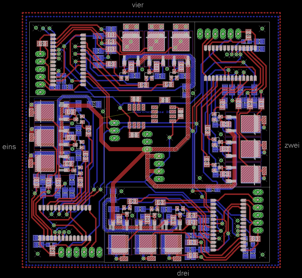

Hallo Leute,
Ein paar Leiterbahnen auf meiner Platine werden Ströme bis etwa 30 A
aushalten müssen. Ich kann die Leiterbahnen aber nicht sonderlich breit
machen (Cu Dicke 35 u).
Meine Idee ist es die Leiter frei von Lötstopplack zu lassen und zu
verzinnen. Kann man das machen? Erreiche ich damit 30 A?
Danke
Carsten

von MaWin (Gast)
Bringt kaum was, die Leitfähigkeit von Zinn ist viel zu schlecht.
Kupfer-Drähte auflöten ist besser.

von Willi W. (Gast)
Warum kannst du die Leiterbahnen nicht dicker machen? Laß die Platine
mit 70 µm Kupferdicke fertigen. Das hilft schon mal.
von Purzel H. (hacky)
Die Leitfaehigkeit von Zinn ist 16 mal schlechter. Alternativ gibt es
70um, 105um, 150um, 200um und 300um Kupferdicke auf Leiterplatten.
Einfach mal den Hersteller fragen.
Das Verfahren mit verzinnten Leiterbahnen sieht man bei entsprechenden
Anwendungen immer mal wieder und es hilft auch etwas. Aber davor würde
ich dennoch über 70µ (oder dickeres) Material nachdenken oder
Stromschienen. Ansonsten kann man ohne Glaskugel auch nicht sagen, ob in
deinem Fall 30A möglich werden. Da du weder die maximale Leiterbreite,
noch den zulässigen Spannungsabfall, noch die maximal tolerierbare
Erwärmung angibst.

von Reinhard Kern (Gast)
Nicht so übertreiben, der Faktor ist weniger als 8. Und bleihaltiges
Lötzinn hat etwa 11% der Leitfähigkeit von Kupfer (IACS-Wert im
Stannol-Datenblatt). Wegen der grösseren Dicke hilft Verzinnen also ein
wenig, bei 10 x Cu-Dicke halbiert sich der Widerstand. Viel mehr kriegt
man aber nicht hin.

Ich selber habe Brushlessregler in der Leistungsklasse 40-60A
entwickelt. Verwendet wurde dabei 2 Lagiges Material mit 70µm Kupfer.
Damit kann man immernoch ICs mit 0,5mm Pinabstand verbauen und hat bei
guter Leiterbahnführung keinerlei Probleme mit den Strömen.
Die kosten für 70µm Material sind dabei nur geringfügig teurer als für
35µm.

von Carsten M. (ccp1con)
Ich habe jetzt folgende Änderungen vorgenommen:
+ kleinere Motoren mit weniger Strom (dann fliegen wir halt nicht so
schnell :-)
+ die Leiterbahnen für jeden Controller separat verlegt
+ Leiterbahnen auf 1,25 mm verbreitert und werde wahrscheinlich
Verzinnen (dann kann ich besser schlafen)
? Optional CU 70 µm – soll nur 9,57 Euro mehr kosten (dann ist Verzinnen
pos nicht nötig)
Somit sollte sich Imax auf 7A (für max 60s) reduzieren lassen.
Ich habe das Layout mal angehangen. Es ist aber noch nicht fertig!
Controller #4 ist, was die Leiterbahnen für den Strom angeht , derzeit
repräsentativ.
Schaut mal bitte ob man das so machen kann.
Kann man die Vias unter den MOSFETS lassen?
Dankbar für jeden Hinweis.
Gruß Carsten
von Kevin K. (nemon) Benutzerseite
Da ist ja noch eweig viel Platz für dickere Leiterbahnen, eine
verdreifachung der Breite ist an den meisten Stellen kein Problem.
Was nützen "die meisten Stellen", wenn's an einer dann dünner wird?
Naja ich könnte das Layout nochmal komplett umschmeißen und mit den
Stromleitern direkt von den FETs wegfahren. Dann kann ich so breit wie
nötig. Muß dann halt sehen, wei ich mit den Steuerleitungen klar komme.
von Sni T. (sniti)
Wenn man ein paar andere Signale ein bisschen anders routet, kann man
auch die gesamten wichtigen Leiterbahnen dicker machen. Ansonsten bringt
es natürlich etwas für den Gesamtwiderstand (damit Erwärmung,
Spannungsabfall), wenn die Leiterbahnen an "den meisten" Stellen breiter
werden.
Wenns mal dünner wird ist das nicht schlimm! Das sieht man selbst bei
professionellen Designs und geht manchmal gar nicht anders. Z.B. bei
Transistoren in kleinen Gehäusen, die schon das eine oder andere Ampere
schalten können.
von Autorouter (Gast)
Die breiten Bahnen werden nicht so warm und da Kupfer ein guter
Wärmeleiter ist, wird die Wärme von den Engstellen gut abgeleitet.
-> Engstellen kurz machen
Ok verstanden.
Was ist mit den Vias unter den FETs und auf den Pads?
Kann man das machen oder gibt das irgednwelche Probleme beim Vertigen?
von Sni T. (sniti)
Da du vermutlich von Hand lötest: kein Problem. Nur wenn per Reflow
gelötet wird, könnte es in der Fertigung Probleme bekommen (Lötzinn
verzieht sich in die Vias).
Aber dem Platinenfertiger ist es recht egal, wo du deine Vias machst ;-)
