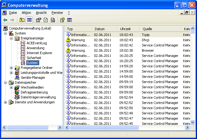

Was steht denn im Syslog, siehe Bild???

von Lukas K. (carrotindustries)
Mit meinen bescheidenen Windows-Kenntnissen fällt mir da nichts auf.
ABER: Der Screenshot ist von XP. Da bei XP die Lokalisierung noch
hartkodiert war, waren auch die Bluescreens lokalisiert, also auf
Deutsch. Erst bei Vista/7 hat es Microsoft begriffen und Windows
halbwegs lokalisierbar gemacht, die BSODs wurden Englisch, wie auf dem
ersten Foto. Oder hast du eines der seltenen XPs, die mit MUI
eingedeutscht wurden?

von Crasher (Gast)
Okay okay okay,
Das Windows XP Screen Foto ist nicht von mir. Ich habe hier ein Win 7
x64.
Das kann ich ja ohne Probleme auf Deutsch umstellen. Die BlueScreens
sind Englisch, das war aber meines Wissens bei meinem Alten XP auch der
Fall...
Crasher schrieb:
> Okay okay okay,
Was trägt das dann zum Thema bei?
