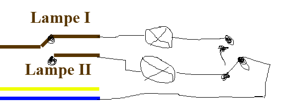

Hallo suche einen Schalter (siehe Bild) der eine Lampe einschaltet und die andere dabei gleichzeitig aus. Und das ganze nicht als Aufputz sondern mit einem Gehäuse dran, so wie z.B. bei Stehlampen oder Nachttischlampen/Schreibtischlampen. Lieder habe ich bereits Onkel conrad mit seinen 4000 Schaltern verzeweifelt "durchsucht". Kann mir jemand helfen wie der besagte Schalter heißt?
Blabla schrieb: > Kann mir jemand helfen wie der besagte Schalter heißt? Das Ding nennt sich Wechselschalter...
1 poliger Umschalter? Im Installationsbereich auch Wechselschalter genannt.
Blabla schrieb: > Und das ganze nicht als Aufputz > sondern mit einem Gehäuse dran, Aufputzdinger haben aber doch'n Gehäuse dran :) Meinst Du so was wie einen Schnurschalter?! Is mir noch nie untergekommen so'n Ding mit Wechsler!
man kann aber vielleicht so einen 2-Stufen-Schnurschalter nutzen (wie er in Muttis Trockenhaube verbaut war)
erzähl mal lieber was das für Schalter sein sollen, Aufputz, Unterputz, Schnur, Funk, Magisch, Telepathisch... denn Elektrisch is das hier jedem klar was Du willst, nur nich Mechanisch!
Ich beaupte mal das wäre eine Kombination aus Schnur und Wechselschalter. Wie gesagt ich weiß die Bezeichnungen nicht aber das Gehäuse soll so aussehen wie beim Schnurschalter und halt zwischen zwei Adern wechseln können. Das Problem ist nach Wechselschaltern hab ich auch schon gesucht, die gibts zwar schon mit Gehäuse, aber nur Aufputzgehäuse anscheinend. Aber ich meine so ein Gehäuse was man in die Hand nehemen kann, also sprich was vollkommen außen isoliert ist.
Andere Möglichkeit wäre 2 Taster und nen Stromstoßschalter (aka Eltako). Grüße
Kauf dir bei Reichelt ein Handgehäuse und bau den Schalter selber ein. Gehäuse: http://www.reichelt.de/Kunststoffgehaeuse-TEKO/TEKO-10006/index.html?ACTION=3&GROUPID=3354&ARTICLE=34080&SHOW=1&START=0&OFFSET=500&;PROVID=2402 http://www.reichelt.de/Etuigehaeuse/SP-2043-SW/index.html?ACTION=3&GROUPID=3356&ARTICLE=33832&SHOW=1&START=0&OFFSET=500&;PROVID=2402 Schalter: http://www.reichelt.de/Wippschalter/WIPPE-1838-1602/index.html?ACTION=3&GROUPID=3285&ARTICLE=108248&SHOW=1&START=0&OFFSET=500&;PROVID=2402 http://www.reichelt.de/Wippschalter/WS-R13-112-CAAA/index.html?ACTION=3&GROUPID=3285&ARTICLE=105444&SHOW=1&START=0&OFFSET=500&;PROVID=2402 Zum zweiten Schalter kannst du mit Sicherheit auf einen passenden Schnurzwischenschalter finden, dem du dann diesen Schalter einsetzt.
