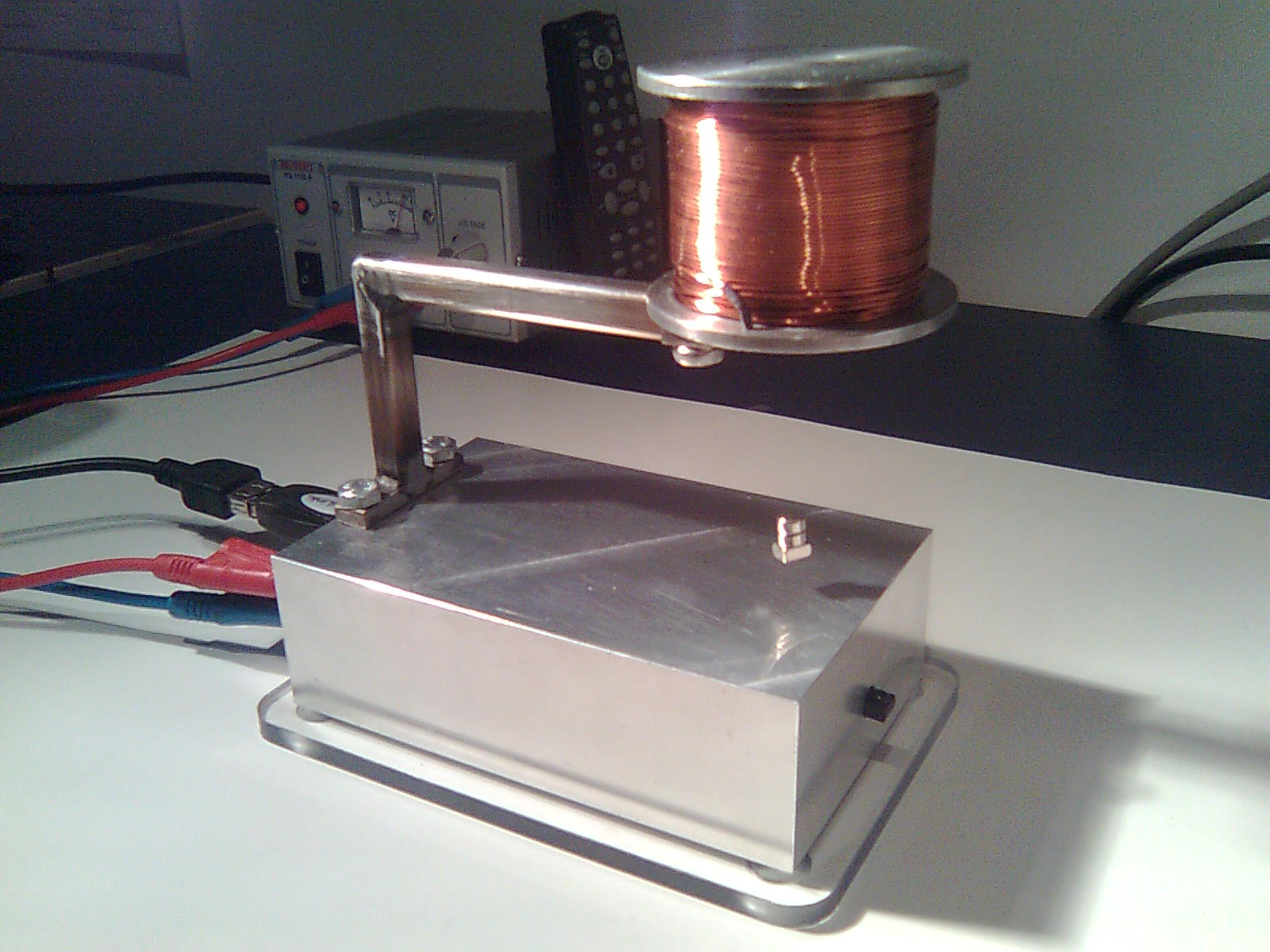

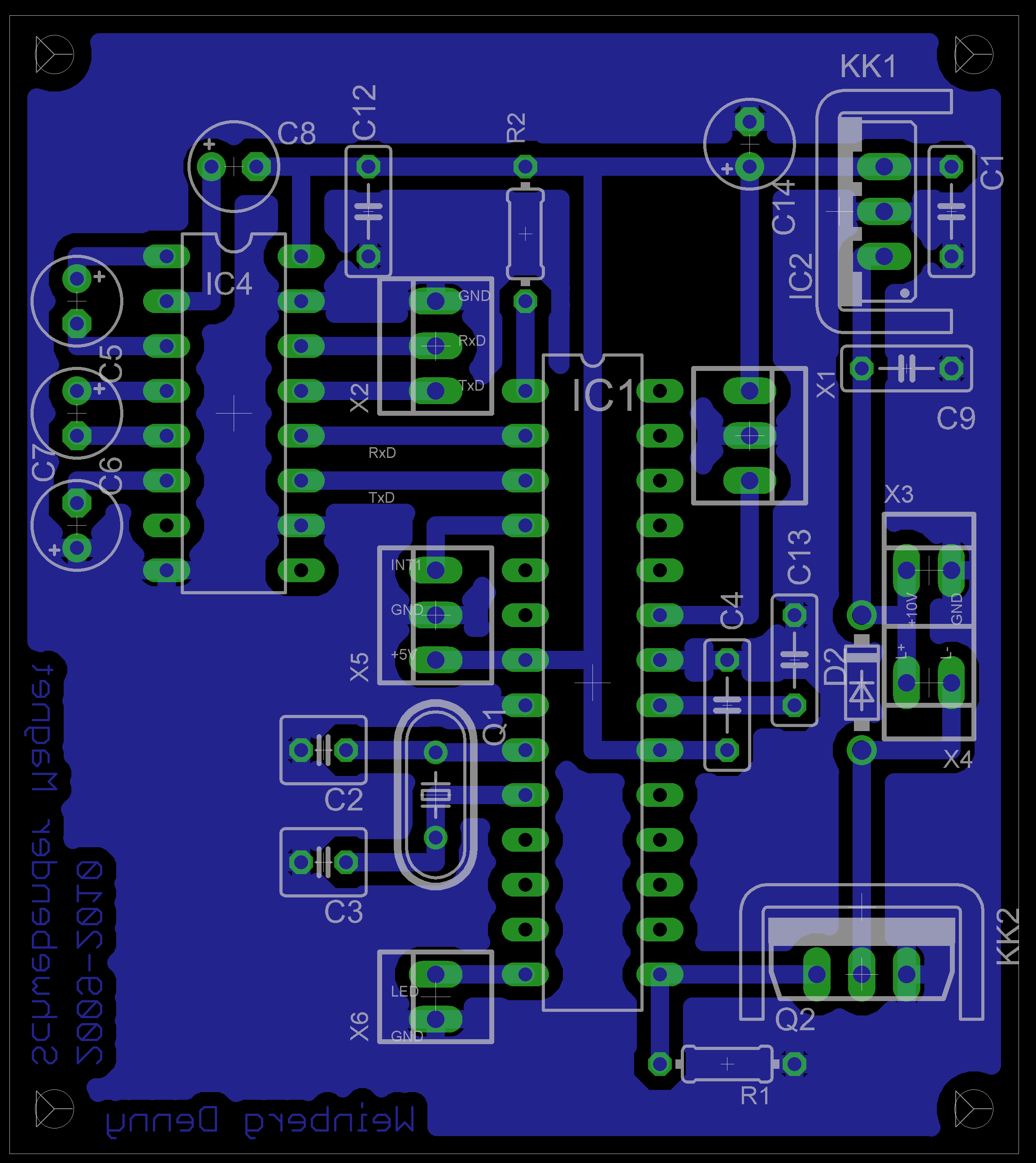

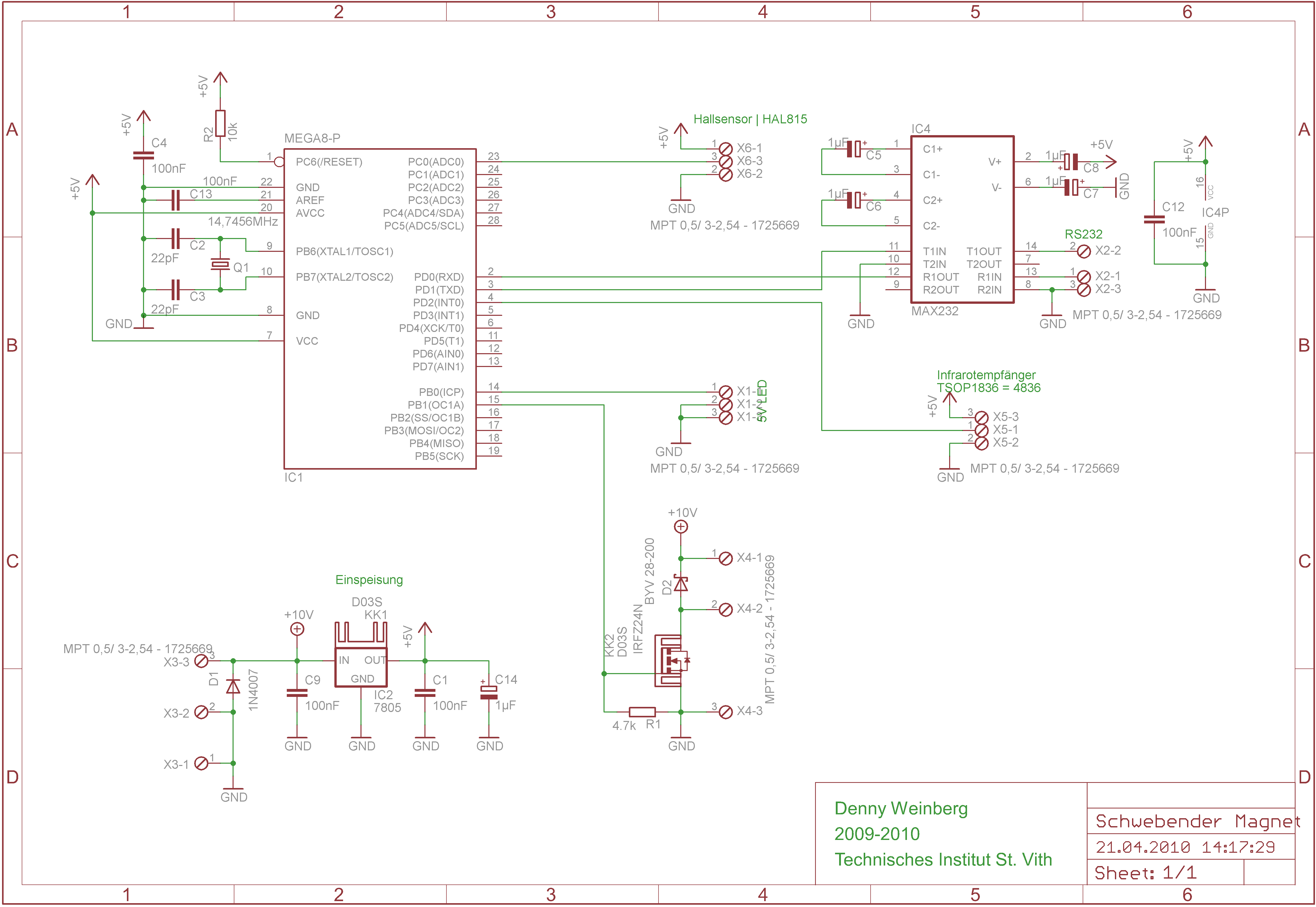

Hallo. Vor einem halben Jahr habe ich ein Projekt begonnen, was ich "Schwebender Magnet" nannte. Gemeint ist diese Konstruktion hier: (Link) cl.ly/7K0T Lief mit einem ATmega8, höhneverstellbar per Fernbedienung oder PC-Software: cl.ly/7Jjb Doch um die Funktion geht es nicht. Das Problem ist, dass ich den ATmega immer aus der Platine raus nehmen muss um ihn zu programmieren. Das nervt mit der Zeit. Jetzt möchte ich ihn gerne per RS232 Schnittstelle programmieren können: cl.ly/7Jqx Hier mal der Schaltplan: cl.ly/7Jz1 Und die Platine: cl.ly/7K6n Zum Programmieren habe ich so en MyAVR Board: http://shop.myavr.de/pic/articles/board_usb_mit_lichtsensor_g.png Um den ATmega8 per RS232 programmieren zu können muss ein Bootloader im ATmega laufen, der das Programm per RS232 aufnimmt, soweit ich das verstanden habe. Habe auch ein paar im Internet gefunden, weiss aber nicht so recht, wie ich mich dan anstellen muss. Könnt ihr mir vielleicht ein bisschen helfen? P.S.: Programmiert wurde eine PD-Regelung in Bascom. "cl.ly/..." sind Links von CloadApp. Ich bitte um Hilfe und wäre sehr Dankbar! :-) MfG Denny

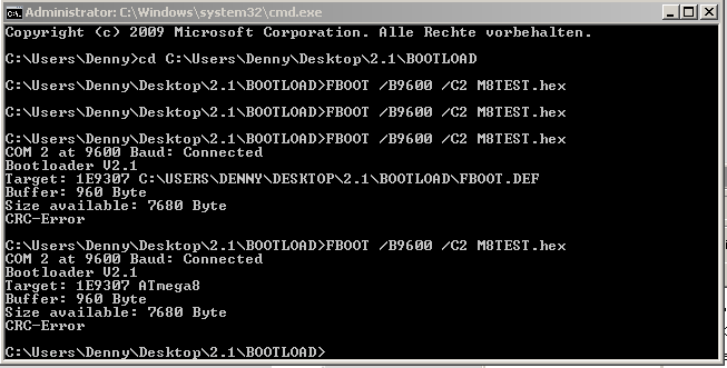

So ich bin wieder da. Also ich haben den ATmega8 jetzt mit dem Bootloader befüllt. Ich benutze diesen hier: Beitrag "UART Bootloader ATtiny13 - ATmega644" In der Datei FASTLOAD.h habe ich folgendes geschrieben/ersetzt: .equ XTAL = 14745600 Dies ist mein Quarz. Alles Kompiliert und übertragen, findet mein PC den ATmega aber nicht. In der Konsole schreibe ich folgendes: FBOOT /B9600 /D /C2 M8TEST.hex Aber der findet ihn nicht. Die Fusebits sind im Anhang. Woran kann das liegen? Danke! Denny

Oh yes! Er verbindet sich mittlerweile. Hatte wohl nicht die passenden Version von FBOOT.exe. Allerdings kommt jetzt CRC error. Woran kann das liegen? Danke! Denny EDIT: Es klappt mit einer anderen Baudrate! Mal testen ob das Programm jetzt läuft. EDIT2: Hmm anscheinend hat er das Programm geschrieben: COM 2 at 115200 Baud: Connected Bootloader V2.1 Target: 1E9307 ATmega8 Buffer: 960 Byte Size available: 7680 Byte CRC: o.k. Elapsed time: 0.27 seconds Aber das Programm läuft nicht, denn dann würde eine LED blinken!
