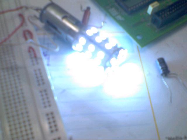

Hallo Leute, habe ein problem. Ich wil eine Led lampe mit einem Mosfet, ich verwende den IRFP9140N, in eingeschaltetem zustand dimmen. Das ganze funktioniert auch wunderbar mit einer normalen Glühbirne und normalen Leds, aber bei dieser Lampe irgendwie nicht. Bin ratlos, wäre schön, wenn mir jemand helfen könnte. Mfg Jusfrei
Wäre schön wenn du RELEVANTE Informationen liefern würdest, wie z.B. einen Schaltplan. Siehe Netiquette. MFG Falk
Möglicherweise enthält die Lmape eine eigene Regelung. Aber das wird man bei deinem Beitrag nie herausfinden. Du hast es nicht mal für nötig gehalten, den Namen oder einen Link auf das Datenblatt der Lampe zu posten, geschweige denn deine Schaltung aufzuzeichnen, oder sonst irgendwas. Da wirst du dein Problem wol selber lösen müssen.
tja hätte ich ein dattenblatt oder sonst was über die lampe, dann würde ich das schon posten...

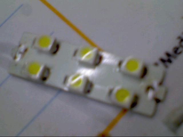

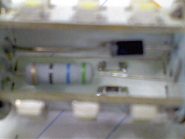

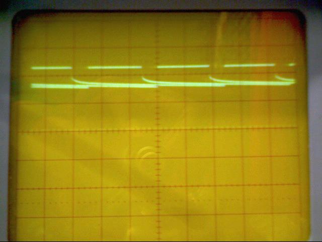

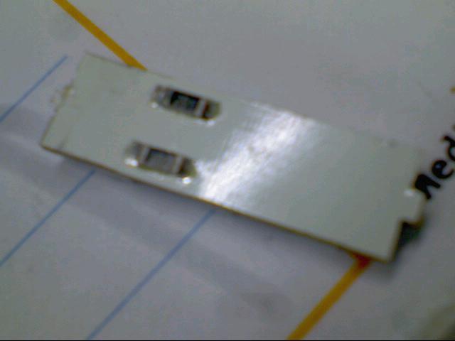

nach langem rumgefummel jeweils zwei Zweihundert ohm widersände drauf und auf der vorder seite jeweils drei leds in reihenschaltung mit einem 200 Ohm widerstand. Diese zwei dreierreihen sind parallelgeschaltet. Dann in der Lampe drinn, ist eine diode und ein großer widerstand. Der große widerstand dient als vorwiderstand für alle einzelplatinen denke ich... die diode denke ich dient als verpolungsschutz, zumindest so wie sie geschaltet ist, ist das das einzige was sinn macht aber keine kapazität oder sonstige regelung. die fotos sind nicht so toll aber ich hoffe ihr könnt was darauf erkennen....
@ Justus Freischle (jusfrei) > Bild_028.jpg > Bild_029.jpg > Bild_030.jpg Brille? Fielmann! Wer soll den auf diesen Aquarellen was erkennen? Mach mal einen Grundkurs zum Thema Photographieren an der VHS. >kapazität oder sonstige regelung. die fotos sind nicht so toll aber ich >hoffe ihr könnt was darauf erkennen.... Nö. Und mach auch gleich mal einen Kurs in deutscher Rechtschreibung und Grammatik. Und wie es aussieht, ist dein Problem in deiner PWM-Schaltung zu suchen, wie zu erwarten. MFG Falk

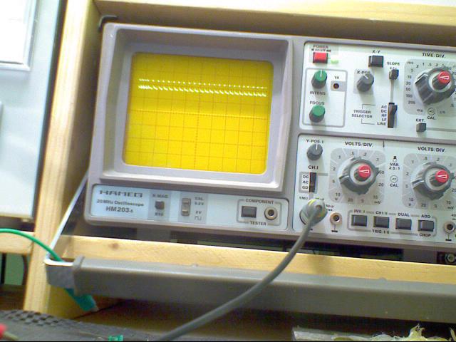

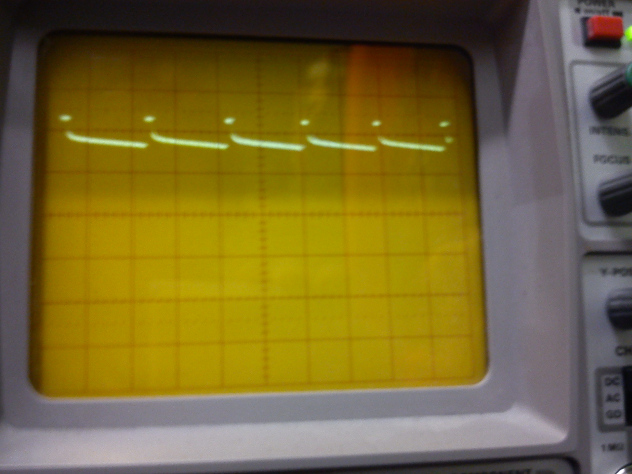

hab das signal mir noch mal angeschaut mit höhrer zeitlicher auflösung...

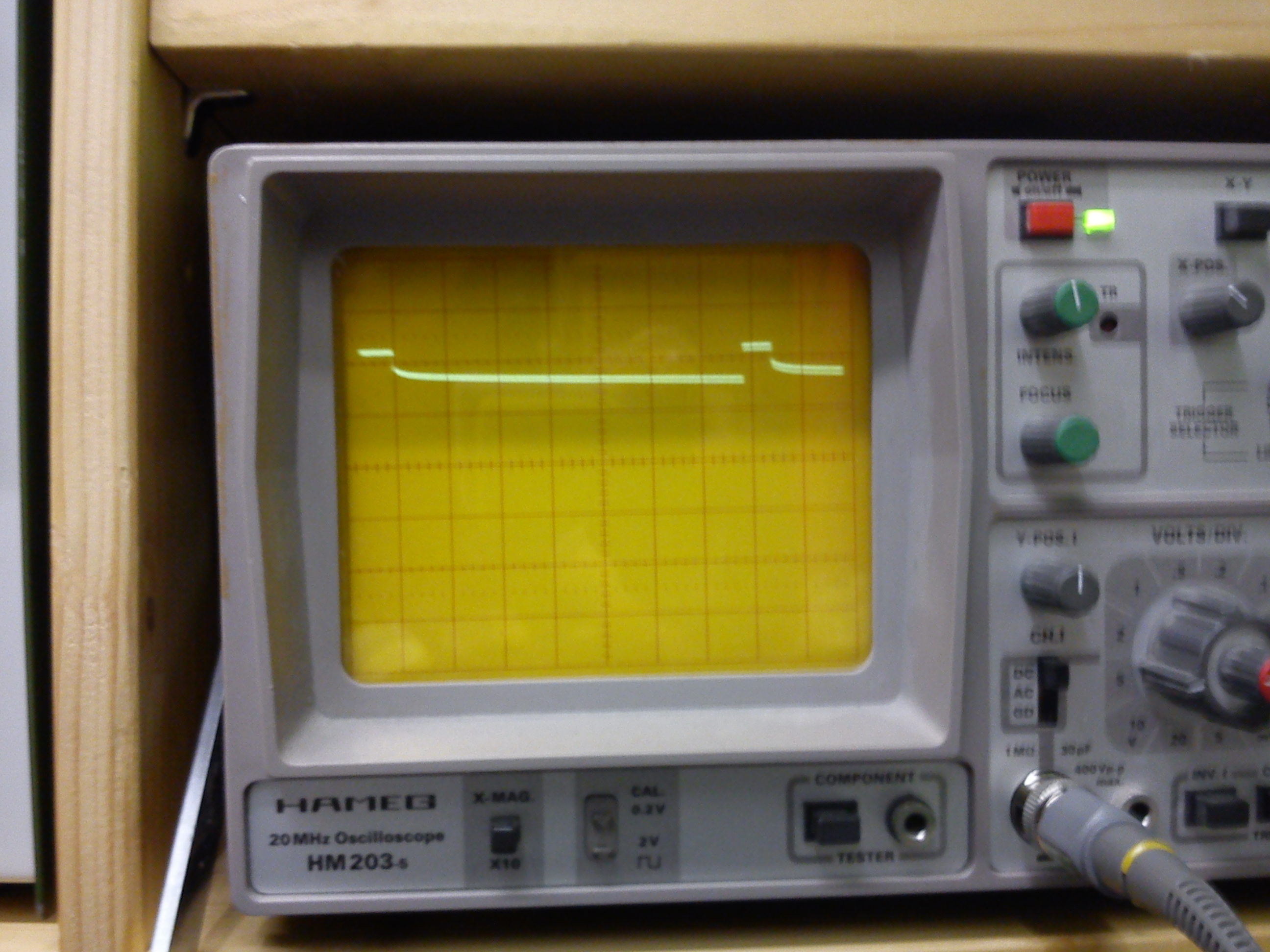

@ Justus Freischle (jusfrei) Hänge mal in Deiner Schaltung so 330 Ohm vom Gate nach +12 V. Ändert sich da was?

Ja, DAS sieht schon eher brauchbar aus. Fehlen nur noch die Messbereichsangaben.
also Messbereich Zeit ist 0.5 ms. Die Spanung ist 5V pro Div.

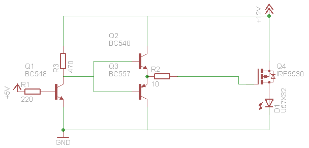

hier das ganze nochmal als Schaltplan, müsste doch genauso funktionieren wie das hier, oder ? http://www.google.de/imgres?imgurl=http://www.led-treiber.de/assets/images/LED-Treiber_555_MOSFET_P.gif&imgrefurl=http://www.led-treiber.de/html/getaktete_treiber.html&usg=__z_TXdGpldbChEZH0CwOsvmBYGKQ=&h=422&w=574&sz=11&hl=de&start=0&zoom=1&tbnid=wLilSdK4PzWJfM:&tbnh=148&tbnw=201&ei=C8HsTfKlIczs-ga954TZDw&prev=/search%3Fq%3Dpwm%2Bspule%2Bp-channel%26um%3D1%26hl%3Dde%26biw%3D1366%26bih%3D603%26tbm%3Disch&um=1&itbs=1&iact=hc&vpx=594&vpy=94&dur=74&hovh=192&hovw=262&tx=121&ty=130&page=1&ndsp=18&ved=1t:429,r:2,s:0&biw=1366&bih=603

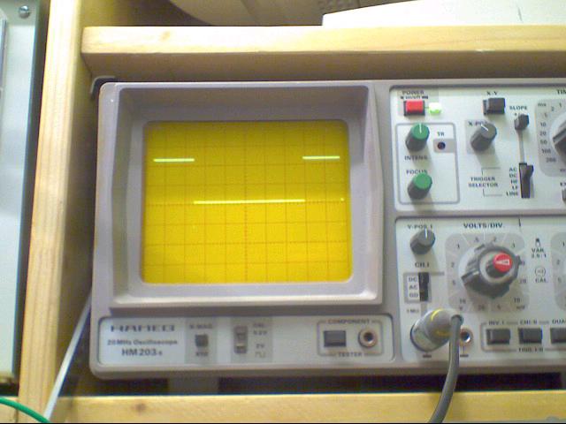

ungefähr dieses Signal kann ich an der Led lampe messen? sorry leute für meine vll. etwas unwissende Art aber ich bin erst 17 und betreibe die elektronik als hobby.
DAS läßt ich ohne weiteres mal als Glückstreffer bezeichnen...**rofl**

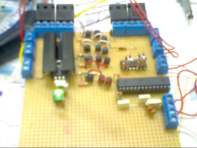

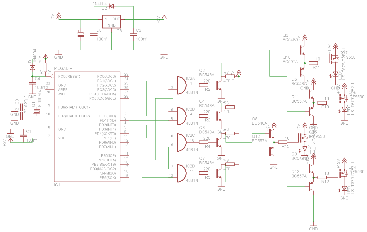

so tut mir leid, ich weiß das ich manchmal ganz schönen dreck von mir gebe. Das mit der spule ist mir gerade aufgefallen, war ein ganz schöner fail... naja, ich versuche es nocheinmal von vorne. Hallo Leute, ich habe ein blödes Problem, mein kumpel und ich basteln an einem kleinen projekt. Bei diesem sollen die Lampen eines Autos gedimmt/gesteuert werden können (z.B. blinken so eine kleine lichtshow ;)/es geht hier nicht um eine Zulassung!) Ok, habe ich mir gedacht Leds mit Pwm angesteuert, kein Problem. Also erstmal überlegt, lohnt sich der eigenbau der LEd-Lampen, natürlich nicht(wie ich leider erfahren musste nachdem ich den ersten testscheinwerfer aufgebaut hatte). Also welche im inet bestellen. Dann habe ich eine pwm ansteuerung über einen mosfet versucht zu realisieren, was mit normalen Auto Glühbirnen und wunderbar funktioniert hat. Bei dem Versuch mit diesen Led-Lampen ist mir aufgefallen das das dimmen nicht so toll funktioniert hat, also ans oszi damit, hab ich mir gedacht. naja da kam dann dieses komische Signal raus, wie oben... naja dann mit meinem leider beschränkten wissen das ganze Forum auf mich gehetzt... naja jeder macht fehler, ich hoffe ihr gebt mir noch eine chance. Wäre nett wenn sich jemand meldet. Mfg Jusfrei Edit : ich hoffe das ich euch alle informationen geben konnte, kümmere mich jetzt um den schaltplan.
die and gates dienen zum ein und ausschalten der vier ports aber so bleiben sie gleichzeitig alle dimmbar, dann eine ganz normale atmega grundschaltung und die diskreten mosfettreiber, sowie die mosfets und die eine led, diese stellt die led lampe dar. Das ganze wird über einen anderen atmega gesteuert, der über I2C Bus das ganze ansteuert(sieht man hier jetzt nicht), was auch gut funktioniert, programmiert ist das ganze mit bascom aber ich habe im datasheet gelesen und konnte somit das ganze ohne zusätzliche lib machen.
Das ist keine ATMega-Grundbeschaltung sondern Murks. Wenn du schon für den I2C das Datenblatt genutzt hast, was ich übrigends sehr gut finde, man braucht nicht für jeden Kleinkram ne Lib, dann schau doch auch was sonst noch drin steht. AVCC und AGND müssen beschaltet werden, auch wenn du keinen AD-Wandler nutzt, das hat damit nichts zu tun. Falls du den AD-Wandler nutzen willst, macht sich ein LC-Filter vor AVCC nicht schlecht. Ansonsten einfach AVCC an VCC und AGND an GND. An AREF kommt, wenn es genutzt wird, ein 100nF-C oder eine Referenzspannungsquelle. Ich glaube zwar nicht, dass das deine Probleme löst, es beugt aber neuen Problemen vor und gehört einfach dazu. Zu dem LED-Dimm-Problem stand weiter oben schon ein entscheidender Hinweis: Untersuche ob sich die LED garnicht oder nur ungünstig dimmen lässt. Die Beziehung Einschaltdauer->Helligkeit wirkt manchmal alles andere als linear auf den Betrachter. - Was passiert bei PWM mit 0% Einschaltdauer, ist das dann auch aus? - Was bei 1% Einschaltdauer, da sollte die Led wirklich sichtbar dunkler sein - Sieh dir die Verläufe der Spannung an der Led an, kommt aus dem Fet der Verlauf raus den du erwartest? - Wie sehen die Gate-Spannungsverläufe aus, schalten die Fets korrekt?
Hallo Felix, schonmal danke für die Tipps. Das mit dem LC-Filter und 100nf Kondensator usw. wusste ich schon das man das braucht, wenn man den AD-Wandler benutzt. Aber ich wusste nicht das man die pins trotzdem beschalten muss, wenn man ihn nicht braucht. Dann werde ich diese mal beschalten ;) Zu dem Rest : -Die Fets schalten korrekt, hab die Gate-spannungsverläufe schon gemessen, perfekte Pwm, so wie ich das will. Auch das tastverhältnis und alles andere stimmt. -die Led Lampe besitzt keine Kapazität oder irgendeine Regelung. was mich eben sehr wundert. Dimmbar ist sie schon in gewissem maße. -Leider kommen nicht die erwarteten spannungsverläufe zustande(bei normaler Glühbirne schon) ich hänge ein Foto an mit dem spannungsverlauf an.

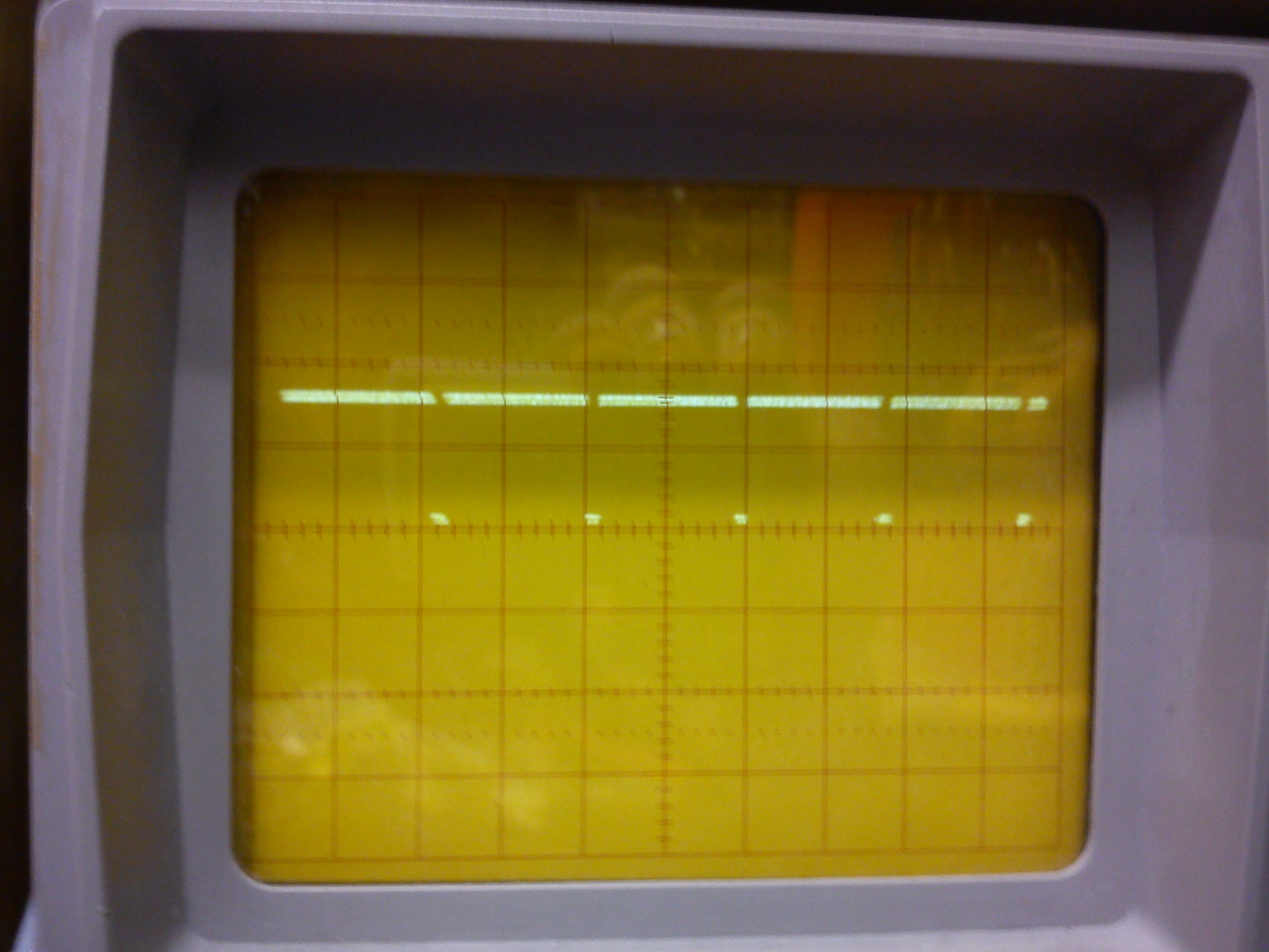

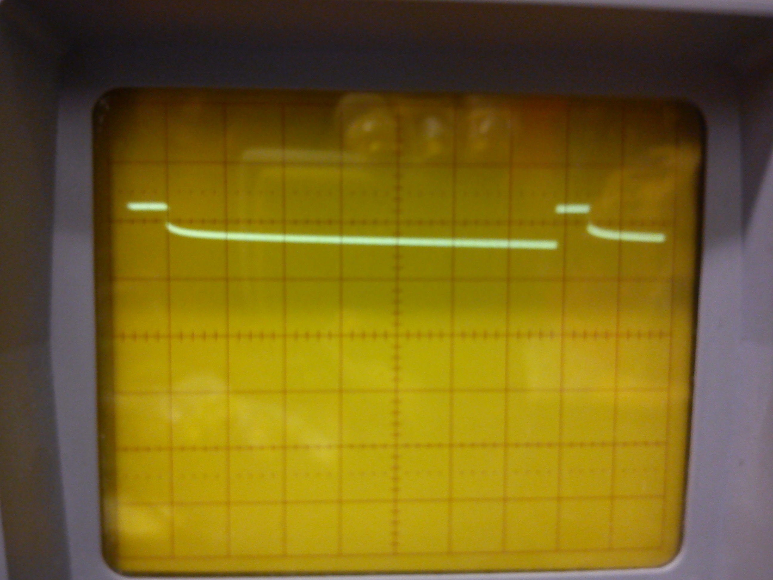

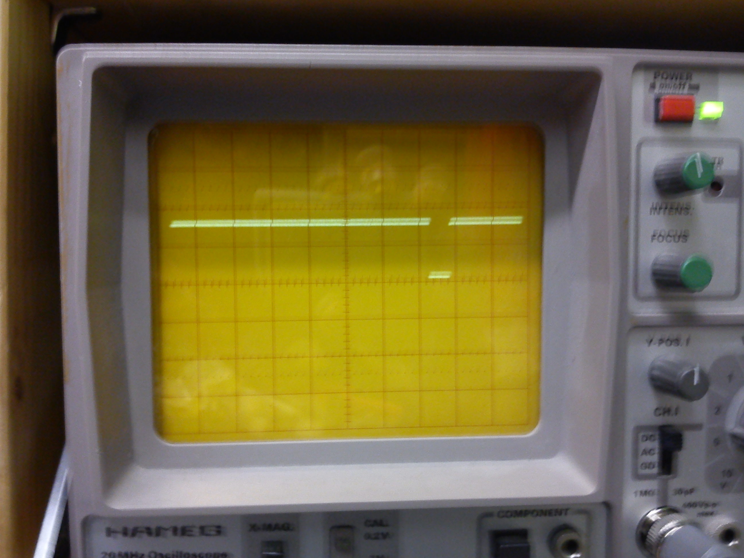

Mit den gemessenen Verläufen auf dem Foto kann ich dir nicht helfen. Da sind mehrere Darstellungsvorgänge auf einem Foto, entweder stimmt deine Triggerung nicht oder da ist noch der zweite Kanal mit drauf. Mach einfach ein Bild mit nur einem Kanalzug, wo man sozusagen ne eindeutige Zuordnung zwischen der Zeit und der Spannung sieht. Dann kann man was zur PWM sagen...
- Die ersten beiden bilder zeigen den Verlauf am Ausgang(LED) an - Die nächsten beiden die Gate- Spannung - Das letzte wieder die LED-Lampe
ah hätte ich fast vergessen, spannung 5V/DIV. und Zeit ist einmal 2ms/DIV. und einmal 0,5ms/DIV.

Mit den Bildern kann man schon eher was anfangen. Trotzdem sind die für den gezeigten Inhalt vom Datenvolumen unverhältnismäßig groß. Dann fehlt mal wieder eine entscheidende Information, wo ist die Null-Linie der jeweilgen Messungen? Auf der Mittelachse? Alles Weitere geht davon aus, dass die Nulllinie auf der Mittelachse lag: - die 12V beim durchgeschalteten Fet an der Led seh ich, aber die 12V die laut Schaltplan am Gate-Treiber anliegen, sind an den Fet-Gates (Bild 2,3) nicht zu sehen. Damit kann das schonmal grundlegend nichts werden, denn dein P-Channel-Fet wird somit nicht vollständig sperren, da dessen Source-Potential ja die echten 12V sind. - Der FET sperrt eindeutig nicht richtig, siehe Bild 1 und 2, die Spannung an der Led ist ja auch nach dem PWM-Impuls weit über 0V. -> Daraus folgt, dass dein Gate-Treiber Mist zu machen scheint. Eine Sache ist mir aufgefallen. Ich beziehe mich jetzt auf deinen Schaltplan aus deinem Post von 15:55. Die Widerstände R2 bis R5 sind viel zu niederohmig dimensioniert, was willst du mit ca. 25mA Basisstrom. Das sind Transistoren und keine Leds! Damit treibst du den Transistor voll in die Sättigung, damit braucht der auch länger um wieder zu schalten. Ich bin mir aber nicht sicher ob das das Problem klärt, durchdenke vielleicht nochmal deine Gatetreiber-Schaltung genau. Die beiden hinteren Transistoren stellen ja ne Art Gegentaktverstärker dar, kannst du damit überhaupt nah genug an die 12V Schalten um die Schwellspannung der Fets zu unterschreiten? Noch eine andere Frage, hast du mal kontrolliert ob die Schaltung von den Pinouts her auch korrekt aufgebaut ist? Fets und auch die Kleinsignal-Transistoren?
hmm hallo felix habe die widerstände geändert, aber leider nichts. aber mir ist was anderes zufällig aufgefallen, ist die versorgungsspannung unter 11V, dann funktioniert das ganze wunderbar, aber je höher ich gehe, desto höher ziehen sich auch wieder die flanken der sperrlinie. woran kann das liegen?
der fet sperrt also unter 11V perfekt aber je höher man darüber geht, desto schlechter sperrt er.
habe dabei mal gatespannung und ausgangsspannung verfolgt und am gate tut sich nichts aber am ausgang sperrt der fet wieder schlechter... hmm
Hallo Felix, ok jetzt ist es klar, der gegentaktverstärker kommt nicht nahe genug an die 12V hin, schwellspannung wird also nicht unterschritten, wie du gesagt hast, aber was jetzt tun ?
Ich würde vorschlagen du simulierst den Fet-Treiber mal in LT-Spice. Da kannst du dir ganz genau anschauen warum der Gate-Treiber nicht so funktioniert wie gedacht und die Stelle finden an der du Änderungen vornehmen musst. Im Endeffekt ist dieser Aufbau des Gate-Treibers wie du ihn gemacht hast für P-Channel-Fets, die also auf der Highside schalten meiner Meinung nach nicht so gut geeignet. Ich habe ähnliche Schaltungen für Lowside-Fets schon gesehen, das funktioniert. Als Alternative kannst du einen fertigen Gate-Treiber verwenden, aber ich würde erstmal versuchen die Schaltung noch zum funktionieren zu bekommen. Prinzipiell sollte es gehen.
@TE Bist Du eigentlich völlig lernresistent? Schon wieder vier Postings in Folge - wer soll denn diesen Sch**ss lesen?? Da funktioniert übrigens noch irgendwas anderes nicht, die FET Treiber müssten +12V und 0V annähernd erreichen und die FETs locker Steuern können. Aber so wie Du schreibst kann ich Dir nicht helfen weil ich nicht schlau genug daraus werde. Ich müßte selbst ein wenig mit dem Oszi da drin rumstochern.
Ich gehe mal davon aus, dass 'alle +12V' miteinander verbunden sind, das ist ja Voraussetzung, da der P-MOSFET Source als Bezug hat. Wenn du allerdings für die LED Versorgung eine separate 12V Versorgung hast, würde das den beschriebenen Effekt erklären.
@BMK: danke für den tipp, aber habe eine gemeinsame versorgung für alles.
so leute auf zwölf volt habe ich das ding ans laufen bekommen, aber da eine autobatterie mal mehr und mal weniger Spannung liefert, habe ich einen high Side treiber gebaut, nun funktioniert das ganze und der mosfet schaltet voll durch, musste mich zwar erst mal einlesen, aber dann, ging das schon ;). Vielen Dank an alle Mfg Justus
