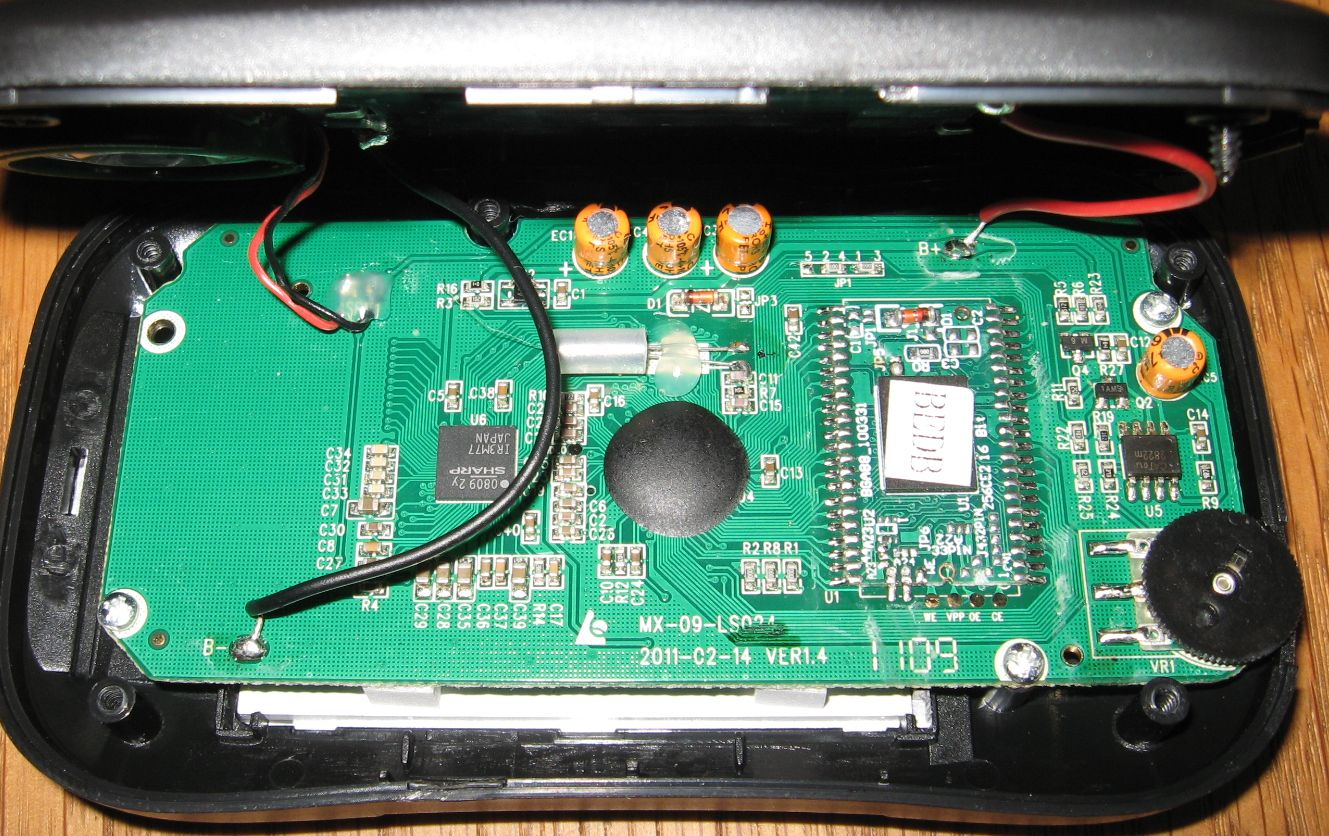

Also, mein Sohn und ich haben uns so eine Konsole gekauft - er zum
zocken und ich zum auseinander schrauben. Die 18.- € haben wir und
geteilt :-). Was mich sofort beeindruckt hat, war das Display. Es ist
wirklich gut und m.E. besser als das vom alten DS. Sowas hätte ich nicht
in einem 18,- € Artikel erwartet. Die Spiele selbst sind eher 8-bit
Niveau. Auf die schnelle habe ich nichts Nennenswertes gefunden. Anbei
noch ein Foto vom Innenleben. Anscheinend ist der Flash (evtl. auch nur
OTP/ROM) ein BGA, der mittels Adapter auf die Platine gelötet wurde.

Hallo
Mir fällt auf das da sehr viele Jumperstellen auf der Platine sind.
Vor allen JP1 Könnte Interessant sein.
Auch auf der zusätzlichen Platine sind einige Jumperstellen.
Weiter steht dort 256 CE2 16Bit unter dem Flash.
Auch sollte man mal den Aufkleber vom Flash entfernen um zu sehen was
das für einer ist.
Sofern da nichts abgeschliffen wurde.
Was wohl die Anschlüsse WE VPP OE CE zu bedeuten haben ?

Das Ding ist also ein umgelabeltes "Classic Max Lite".
Und der Chip ist ein FLASH im BGA von Intel.
Den Blop wird man eher kaum umprogrammieren können.
Bleibt das Display.

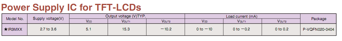

Dazu musste ich dann feststellen das Sharp keinerlei Unterlagen im Netz
hat.
Also den Display-Controller "IR3M77" kann man auch vergessen.

Anbei mal was zum IR3M77, scheint nur die Spannungsversorgung zu sein.
Kann ich mir fast nicht vorstellen.
von Ich (Gast)
Ich habe in nem anderen PDF noch nen schlecht lesbaren Schaltplan mit
dem IR3M77 gefunden, das ist schon ein Display-Controller.
Auf der einen Seite RGB(je 4)+Sync rein, auf der anderen Seite Display
dran.
Plus nen SPI.
