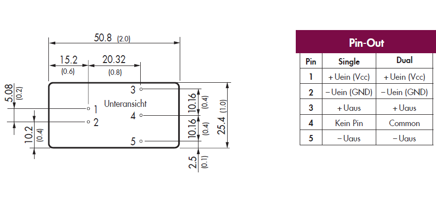

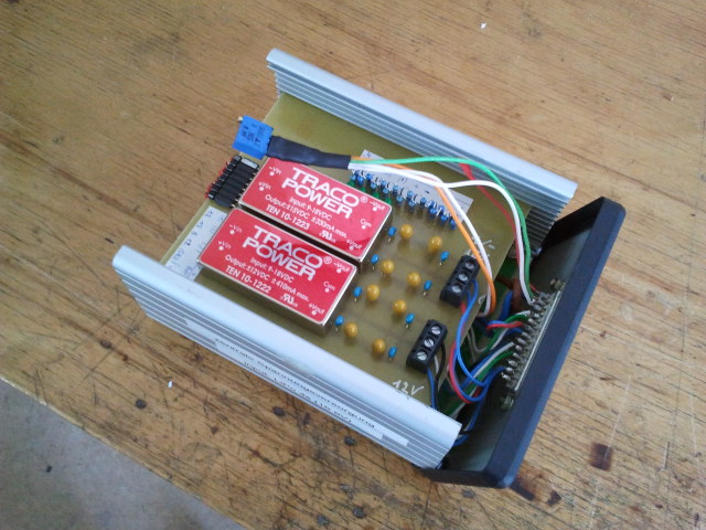

Hallo, ich habe da ein Problem mit einem DCDC-Wandler vom Typ DC/DC-WANDLER 10W TEN 10-1223. Ich habe schon zwei von den tollen Dingern kaputt gemacht und verstehe nicht wieso. Bin total ratlos. Komisch ist, dass sie zu beginn gehen und erst nach ner weile kaputt gehen. Polarisation passt sicher - kann auch die richtige Spannungs messen am Wandlerausgang. Ich betriebe den DCDC-Wandler an einem 4zelligen LiPo-Akku und erzeuge die +/-15V für einen Labormessverstärker. Zur Filterung habe ich folgende Schaltung angehängt: siehe Anhang. Tantal 10/35 X7R-5 100N (parallel gegen Masse) sowie WUERTH ELEKTRONIK - 742792131 - FERRIT BEAD,1206 SIZE,600 OHM (in Reihe zwischen den Kondensatorenpaaren - sieht man nicht, da auf Unterseite) Nun ist es so, dass der DCDC-Wandler ne weile lang geht (+/-15V liegen an - Verstärker gehen auch) und dann irgendwann kaputt ist. Kann mir bitte jemand nen Rat geben was da los ist. Ich hab kein Schimmer. Wäre nett wenn mir jemand helfen könnte! Viele Grüße
Hallo, die Dinger sind ja ziemlich teuer. Highlights & Details 3 Jahre Hersteller-Garantie Beschreibung Weitbereichseingang 2:1, dauerkurzschlussfest, Eingangsfilter gemäß EN 55022, Klasse A. Nach der Beschreibung dürften die SNT gar nicht kaputt gehen. Auch die Eingansspannung liegt noch im zulässigen Bereich. Vielleicht hat ja jemand auch Deine Erfahrungen gemacht. Aber Du hast ja auch drei Jahre Garantie, das ist auch bei diesem Apothekenpreis auch nötig. Gruss Klaus.
also ich habe keinen Kühlkörper verbaut. die werden aber auch nicht warm. ich belaste sie ja auch kaum. kann das sein, das es zu einem hohen anlaufstrom kommt!? ist vielleicht die beschaltung nicht richtig oder bringt die ein fehler mit sich???

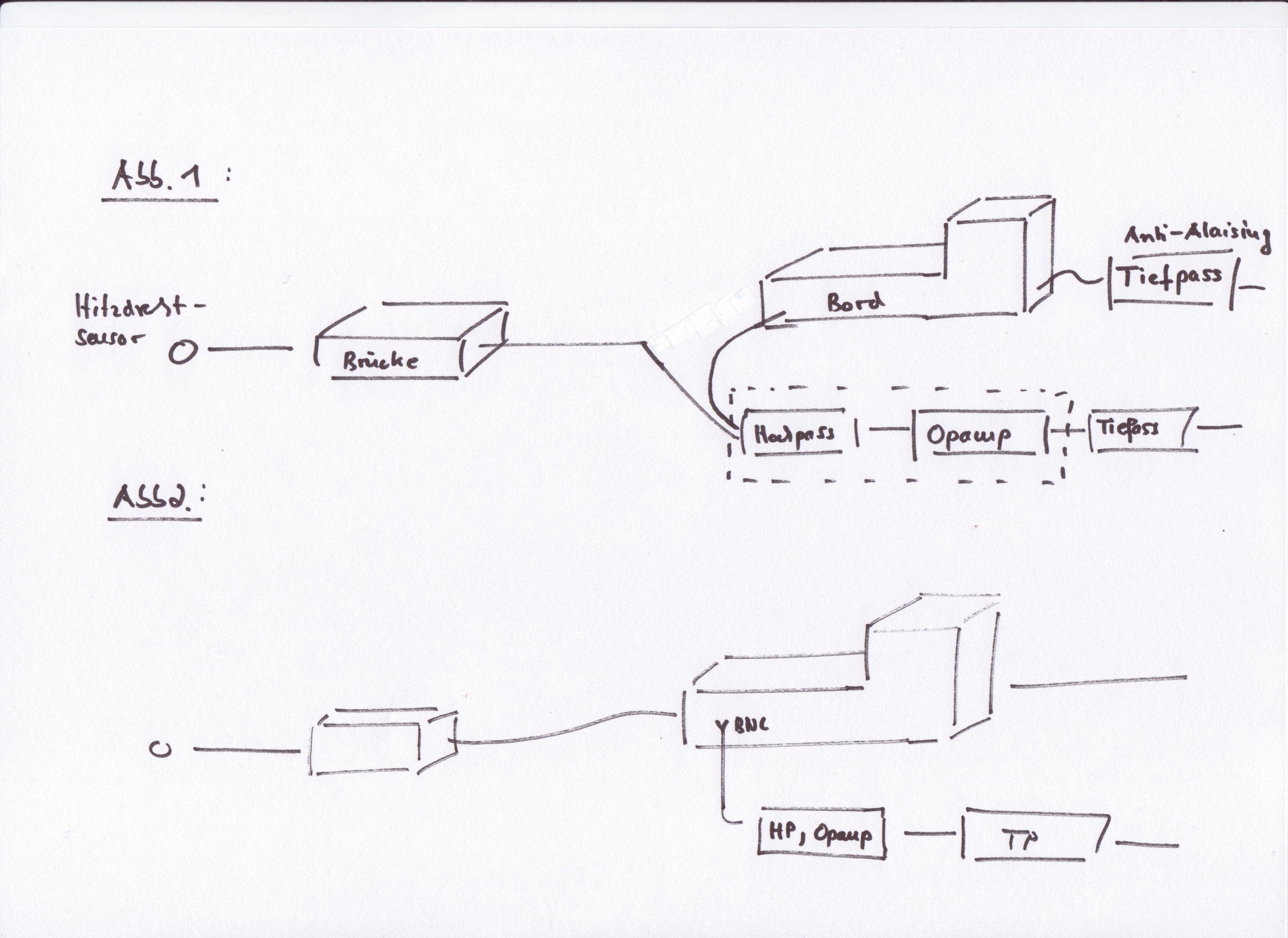

also als Verbraucher hängen zwei Verstärker mit Hochpasscharakteristik dran. Typ: Model No. 351A-3-50-NI Serial No. 274333 siehe hier: http://www.analogmodules.com/admincenter/datasheets/351a.pdf Widerstand am kaputten DCDC: Ausgang:1,3MOhm bzw. 1,2MOhm jeweils gegen Masse Eingang:200kOhm @mex: verstehe gar nicht was du meinst, kannst du das mal näher erläutern...

>zwei Verstärker lt. Datenblatt: +- und BNC
Nachtigall ich hör Dir trapsen. Schau Dir Deine Masseverhältnisse
nochmals genauer an! Evtl. zieht die BNC-Masse irgendwas schief oder es
liegt eine verschleppte Spannung von einer anderen Maschine drauf?

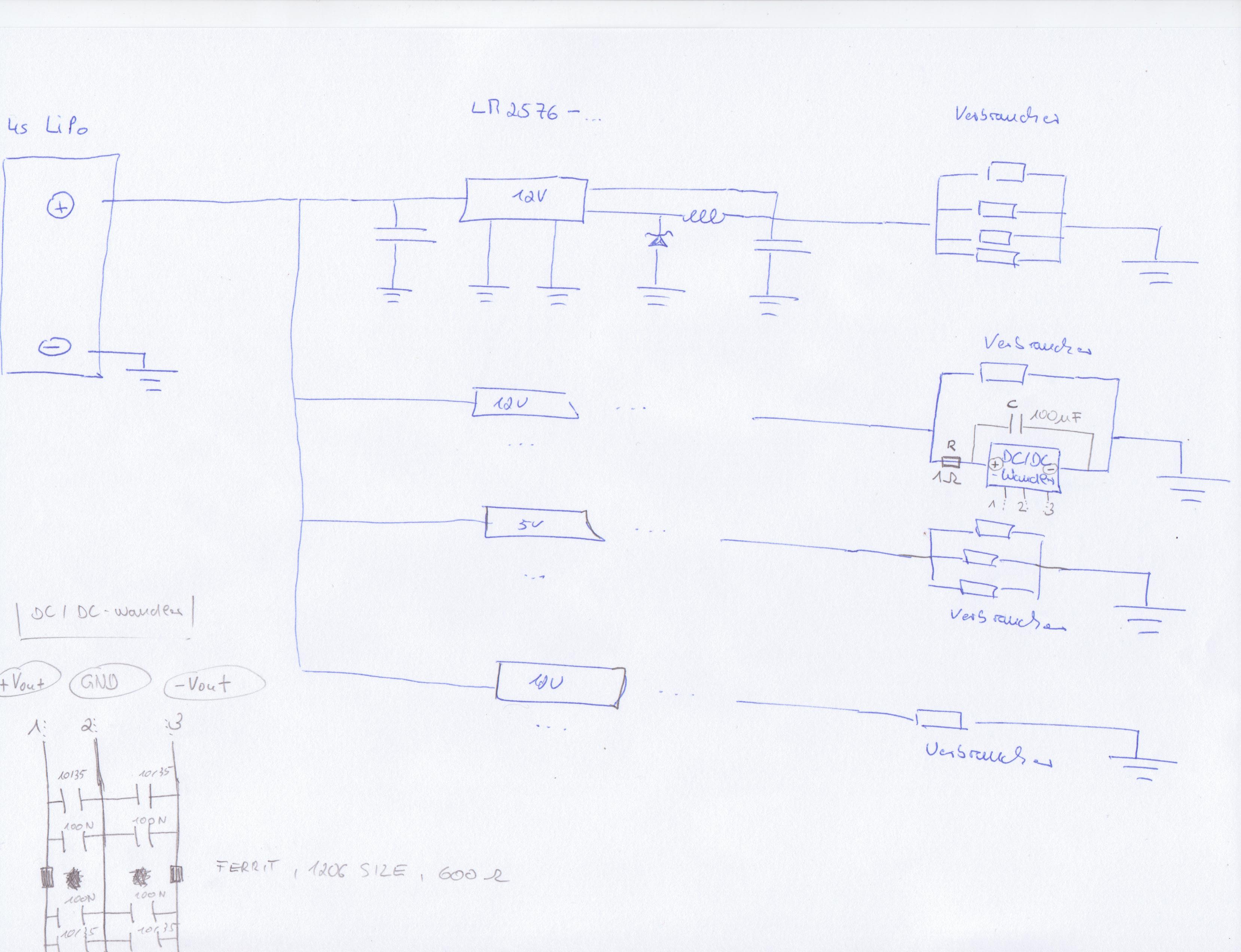

also ich werde jetzt mal einen 100Ohm widerstand in reihe am eingang des DCDC-wandlers reinlöten und weiter noch einen elko mit 100yf parallel schalten. weiter nehme ich jetzt einen 3w dcdc-wandler in der hoffnung das der mir reicht - der hat dann keinen so großen anlaufstrom. als letztes werde ich den dcdc hinter einen step-down betreiben und nicht hinter dem akku, sodass ich auch die 12v nominal immer habe. eins fällt mir noch ein: ich habe an dem akku auch noch 2x 12V step-down und 2x 5V step-down mit beschaltung hängen. kann da was faul sein??? die gehen aber, liefern die spannung und auch die verbraucher laufen tadellos!
100 Ohm sind zuviel, errechne den Spannungsabfall bei Nominalsstrom. Julian Kapitel schrieb: > eins fällt mir noch ein: ich habe an dem akku auch noch 2x 12V step-down > und 2x 5V step-down mit beschaltung hängen. kann da was faul sein??? die > gehen aber, liefern die spannung und auch die verbraucher laufen > tadellos! So ist das mit fehlenden Infos, da kann Dein Masseproblem sein. Deine Verstärker nehmen im Leerlauf 0,7 Watt einer. Ein 3Watt DCDC ist hier schon besser.
Schaltungswächter schrieb: > So ist das mit fehlenden Infos, da kann Dein Masseproblem sein. Sagt meine Glaskugel schon lange. Skizziere Dir alle Teile und die zugehörige Masse auf einen Zettel und denke nochmals darüber nach, was galvanisch getrennt ist und WO die Masse herkommt und hingeht. Vermutlich wird irgendein dünner Transistor Deine "Masse ersetzen" und Rauchzeichen geben.
sodele jetzt mal hier mein masseplan bzw. eine schematische darstellung der anlage. wo ist der fehler??? die dcdc-geschichte gibts derzeit nur noch einmal, den zweiten habe ich abgeklemmt... mittlerweile habe ich auch den dcdc-wandler hinter einen 12v step-down gehängt um die 12v nominal zu gewährleisten und bin auf einen 3w regler TEN3-1223 umgestiegen!
Ich habe nochmal gegurgelt und mehrere Hinweise zur Verträglichkeit von Wandlern zu LiPo oder anderen Niederimpedanz-Spannungsquellen gefunden. Speziell im RC-Bereich ist das ein Thema. Denen scheinen dort auch reihenweise die Endstufen weggeknallt zu sein, weil diese mit dem geringen Innenwiderstand nicht klargekommen sind. Jetzt heißt das LiPo-tauglich... http://www.google.de/search?sourceid=chrome&ie=UTF-8&q=LiPo-tauglich Was mich jetzt interessiert, ob der Reihenwiderstand Abhilfe gebracht hat. Derzeit plane ich auch den Einsatz von LiPo Zellen, Danke
Wenn ich 001.jpg so sehe, dann fallen mir noch 2 Möglichkeiten ein Julian Kapitel schrieb: > Komisch ist, dass sie zu > beginn gehen und erst nach ner weile kaputt gehen. -Wärme /Aufbaufehler -Böse induktive Abschaltspannungen irgendwelcher Spulen, die zufällig auch an 12V hängen.
also es ist jetzt so, dass ich folgende sachen geändert habe: reihenwiderstand 1 Ohm vor den dcdc/wandler und 100yF parallel am eingang des dcdc weiter stecke ich das zeugs mittlerweile nicht mehr mit nem multiplex hochstromstecker an, sondern verwende zum an und abschalten nen kippschlater. der stecker hat beim anklemmen böse geprellt. hab es mit einem FLUKE123 aufgezéichnet als ereignis. desweiteren bin ich auf einen ten3-1223 umgestiegen. bisher lebt er noch - habe bisher aber schon länger betriebenund auch oft gestrtet und ageschaltet. jetzt habe ich aber ein andres problem: der wandler gibt bei assymetrische belastung auf einem kanal mehr wie 15V und auf dem andreen weniger als 15v aus!?!?!? zunächst dachte ich, dass die Verstäker eigentlich symmetrisch ziehen - schließlich steht da ja plus/minus 28mA im Lehrlauf im datenbalatt! Das scheint aber nicht der fall zu sein - das kommt doch sicher von unsymmetrischer belastung oder??? was kann ich dagegen tun?
