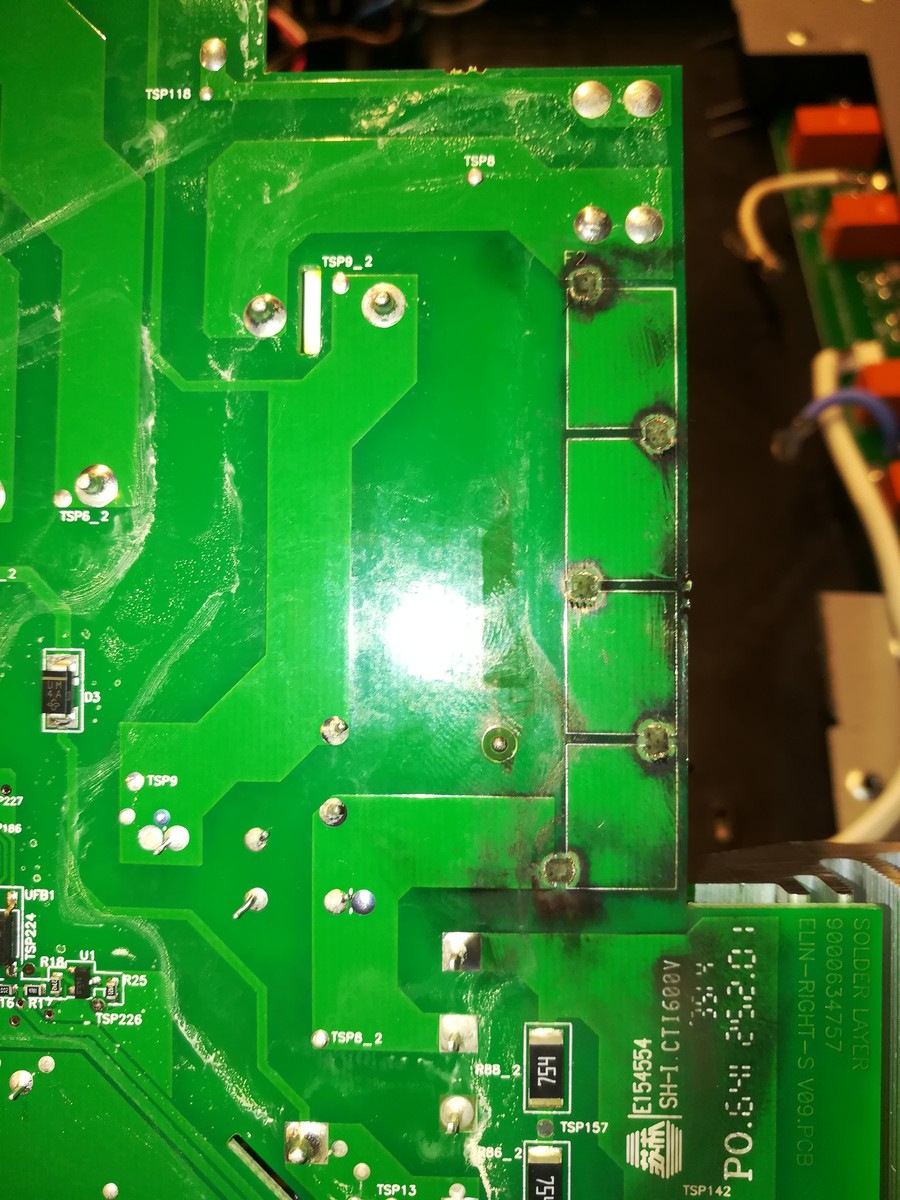

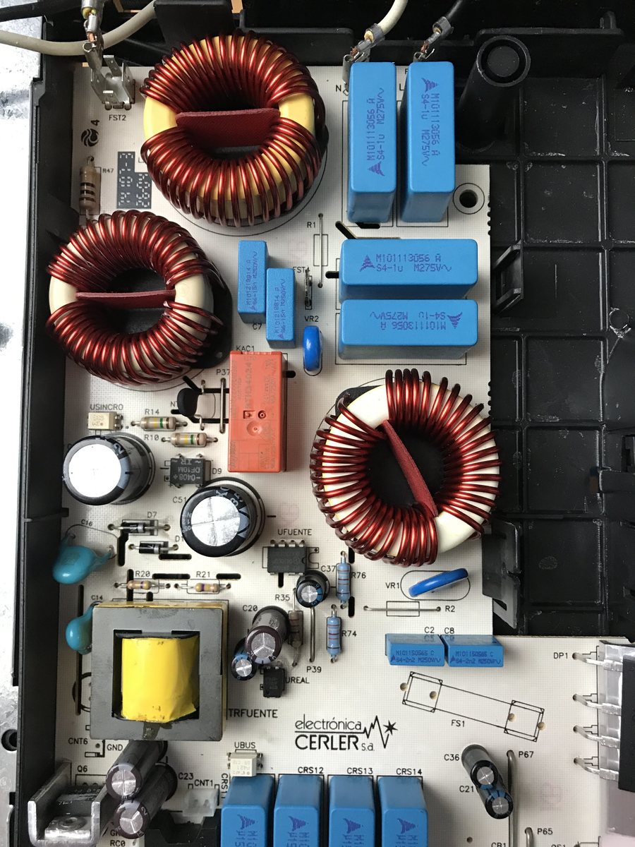

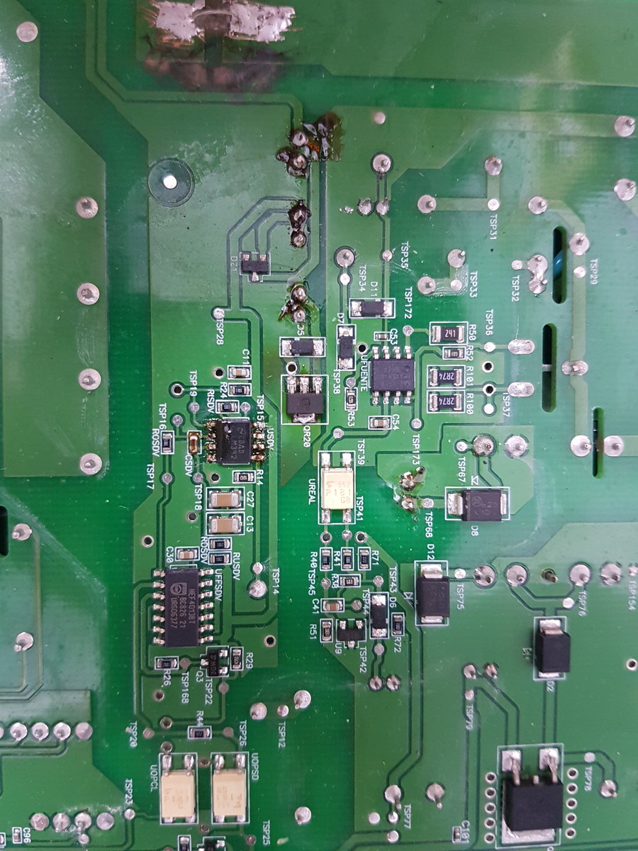

Auf dem ersten Bild ist zu sehen, wie es die Sicherungen zerlegt hat.
Zumindest zwei Transistoren und der Gleichrichter sind hin.
Hat jemand eine gute Bezugsquelle für die Transistoren?
Ich hätte noch eine Frage zu den Sicherungen. Ich bin zwar
Elektroingenieur aber mit Platinendesign kenne ich mich wenig aus.
- warum waren dort 5 Sicherungen in Reihe verbaut? Eine hätte doch auch
gereicht oder?
-hat jemand eine Ahnung auf wie viel Ampere die Sicherung ausgelegt war?
Als Geschwindigkeit würde ich vorsichtshalber die schnellste nehmen dir
ich finde.

Also ich sehe da keine Sicherung. Eher eine Art von Einwegfunkenstrecke,
wahrscheinlich als letzter Überspannungschutz.
Die Platine ist doch an den 5 Stellen verkohlt und die Leiterbahnen
abgebrannt -> Müll

Laut Posts weiter oben handelt es sich da um Sicherungen. Hier ein Link
zu einem Bild weiter oben:
https://www.mikrocontroller.net/attachment/344998/bild_yy.jpeg
Dort sieht man eindeutig, dass dort mal Bauteile waren. Die hat es bei
mir komplett zerlegt. Die Messungen an den Leistungshalbleitern hat
ergeben, dass 2 Transistoren hin sind und er Gleichrichter
wahrscheinlich auch. Kommt auch hin, weil genau auch die Herdplatte zu
dem Zeitpunkt eingeschaltet war.
Mein Plan ist es die Halbleiter und Sicherungen zu ersetzen und hoffen,
dass damit die Fehlerquelle beseitigt ist. Falls natürlich die
Ansteuerung der Transistoren versagt hat oder durch den Kurzschluss noch
sonst irgendwas gestorben ist, dann natürlich --> ab in den Müll
Da dann aber eigentlich auch gleich ein neues Kochfeld fällig ist, bin
ich bereit die max. 20 € für die Bauteile zu investieren. Mir fehlt nur
noch eine brauchbare Quelle für das bisschen Kleinzeug, die mich nicht
gleich mit 20€ Versandkosten (mouser) belasten möchte....

So wie es aussieht handelt es sich um einen ordentlichen Leistungspfad.
Ich verstehe halt einfach nur nicht, weshalb diese Flächen mit den mini
Bauteilen verbunden wurden.

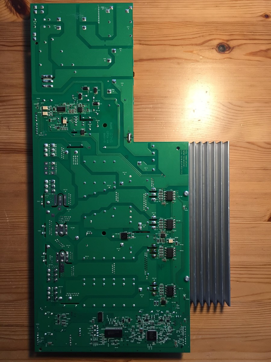

Bei dem Bild das schwarze ist nur Farbe mit den Eging. habe so eine
markierung für mich gemacht was ich geprüft bzw getauscht habe.
Bei der F2 der Sicherung, dort sind keine Bauteile eingebaut sondern nur
die Leiterbahn.

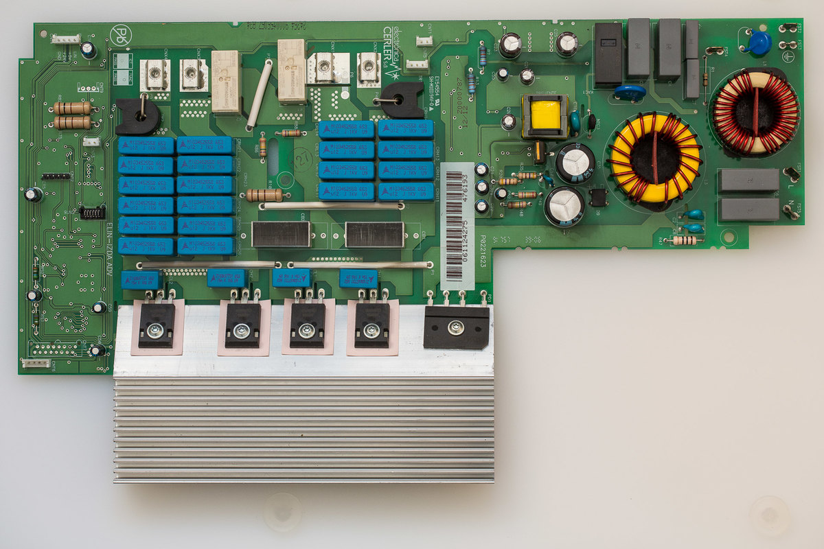

Bobs Aussage kann ich nur bestätigen. Die Sicherungen bestehen aus
verkleinerten Querschnittsflächen, kann man ja auf der 2 ELIN sehen.
Dort sind die auch vorhanden. Haben seit 2 Wochen auch ein defektes
"ELIN Right" mit Überspannungsschaden.
Ich habe dann also die ELIN begutachtet und die Diode D6 geprüft, alles
i.O. auch keine Überspannungsschäden zu sehen. Shice wenn man zu blöd
ist die richtige ELIN auszubauen... #facepalm#
Richtige ELIN ausgebaut: Alle Querschnittsverjüngungen bei F2 sind
verdampft. Die IGBTs haben bei 2 von 4 einen Kurzschluss und nicht die
im Service manual angegebenen A-B >= 10k und A-C >= 5k.
Aufgrund von Aufwand und Zeitdauer bin ich zu dem Schluss gekommen, ~130
€ für die Platine vom BSH-Werkskundendienst sind i.O., denn:
1. eine neue geprüfte Platine drin
2. WAF wird eingehalten auch wenn der Geräteretter-Bonus sinkt :\
3. Gefahr durch die Reparatur weiter Fehler/Schäden zu verursachen
sinkt.
4. ausgehend von meinem Stundenlohn, kann ich auch nicht ewig an dem
Ding reparieren...
Die 130 € sind aber ohne Einbau, den kann man aber wenigstens noch
selber machen.
PS: auf der ELIN right ist die D6 nicht vorhanden...

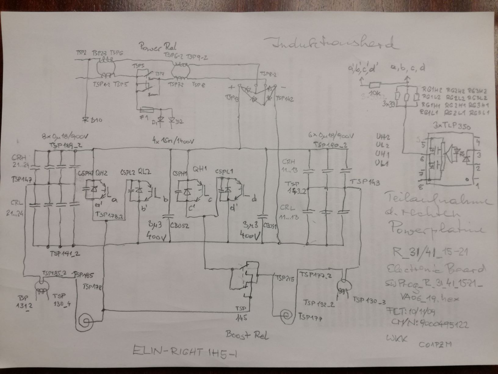

- die Rechte (defekte) Platine hängt zwischen 2 Phasen, könnte also Max.
6,4 kW aufnehmen. Dies macht aber keinen Sinn, da die beiden versorgten
Platten eine Leistung von 3,6 kW in der Powerstufe haben, wenn sie
zusammen betrieben werden. (Die Summe beider einzelnen Platten ist
natürlich höher ;) )
Rein rechnerisch müsste also ein Strom von 9 A ausreichen um das
Kochfeld mit Nennleistung zu betreiben. Ich denke jedoch, dass man das
Kochfeld auch zweiphasig anschließen kann. Dann würden 16 A benötigt
werden.
Ich denke mal, dass ich mit 9 A anfangen werde. Könnt ihr mir folgen,
bzw. Mache ich irgendwo einen Denkfehler?

So , Ersatzteile sind eingebaut. Jetzt wollte ich alles wieder zusammen
bauen und bin gerade am überlegen, wie ich das graue Kabel auf dem Bild
auf den Konnektor unten kriege. Habe leider keine Fotos gemacht aber ich
sehe keine andere Möglichkeit das Kabel irgendwo anzustecken. Hat
zufällig jemand von euch ein Foto von den verkabelten Platinen?

Nun mal eine kurze Rückmeldung zur Reparatur:
- das Kabel habe ich einfach verlängert und angeschlossen. Dann ging
beim Herd gar nichts mehr..
- Kabel abgenommen und er ließ sich einschalten, scheint also
tatsächlich überflüssig zu sein...
Zur Reparatur:
- Fehlercode war e1
- 2 IGBTs und der Gleichrichter waren elektrisch defekt und das Feld F2
war explodiert
- f2 durch eine 16 A Sicherung ersetzt
- alles ersetzt und wieder zusammen gebaut
- man hört beim einschalten der defekten platten die Relais schalten
aber sobald ein Topf aufgesetzt wird geht die platte in Störung und
zeigt dass umgedrehte e an
Reparatur scheint gescheitert zu sein oder hat einer von euch schlauen
köpfen noch eine Idee?
Falls nicht muss wohl leider ein neues Kochfeld her...

von Daniel D. (dadu79)
Moin,

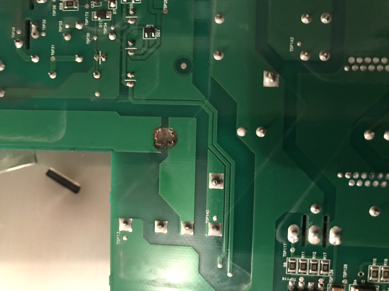

auch ich habe Probleme mit einem Neff Induktionskochfeld. Es stammt aus
2008 und hat beim Kochen den Geist aufgegeben. Lauter Knall, die rechten
beiden Platten ohne Funktion und mit permanent blinkendem Fehlercode:
Abwechselnd eine seitlich gespiegelte neun / null.
Die linken beiden Platten funktionieren einwandfrei. Die 5 und 24 Volt
Steuerspannungen sind vorhanden und stabil, der Fehler scheint auf der
rechten Leistungsplatine zu liegen. Optisch waren eine Layoutsicherung
sowie der unterste IGBT defekt. Der darüber sah unauffällig aus, hatte
beim Messen jedoch komische Werte. Wurden deshalb beide ausgetauscht.
Leider weiterhin keine Funktion, es scheint noch mehr Fehler zu geben.
Ich habe schon dutzende Dioden und Widerstände gemessen, alles gut.
Woran kann es noch liegen? Die Treiber der IGBTs? Wie kann man die
vernünftig messen? Hatte jeweils die vier einer Platine verglichen und
bisher war alles gleich. Ewig langes Suchen unter der Lupe hat keine
weiteren, auffälligen Bauteile aufgezeigt, auch gibt es sonst nirgendwo
auf der Leiterplatte weitere Schmauchspuren.
von Christian S. (chris02)
Die Leiterbahn dauerhaft mit einer Lötbrücke "zu reparieren" halte ich
für Fahrlässig. Als Provisorium zum Testen kann man es aber nutzen ;)
Die Frage ist, ob neben der Leiterbahnsicherung nicht noch ein anderes
Bauteil noch im Strompfad war, welches nun auch eine Unterbrechnung hat.
Aber auf Fotos ist das immer nur sehr schwer zu sagen.

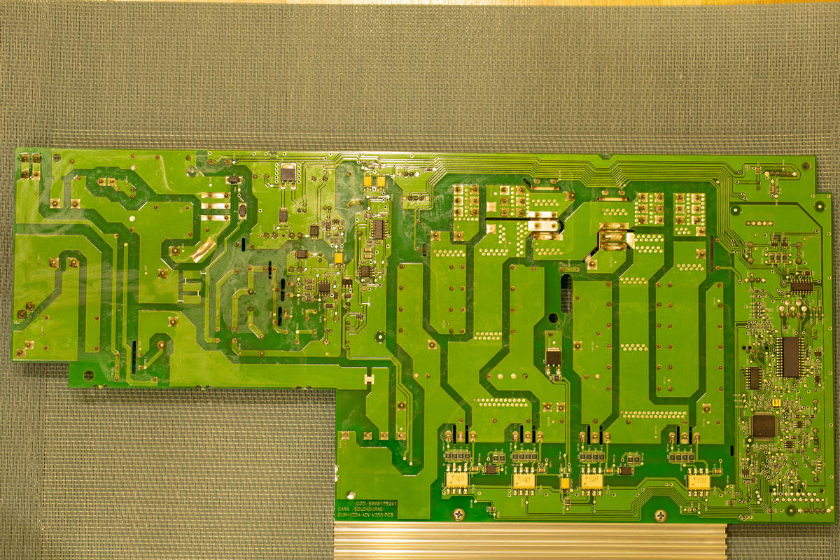

von EGS (Gast)
So da ich hier mal nach dem.Service Manual gefragt wurde und es
anscheinend viel Halbwissen zu den Preisen etc. existieren, werde ich
mal den Kram der bei der Reparatur unseres Bosch Induktionskochfeldes
zusammen kamen hier veröffentlichen. Muss das nur mal ordentlich
aufarbeiten so mit Bildern und Texten.
Ich bemühe mich mal das diese Woche zu schaffen.
MFG EGS

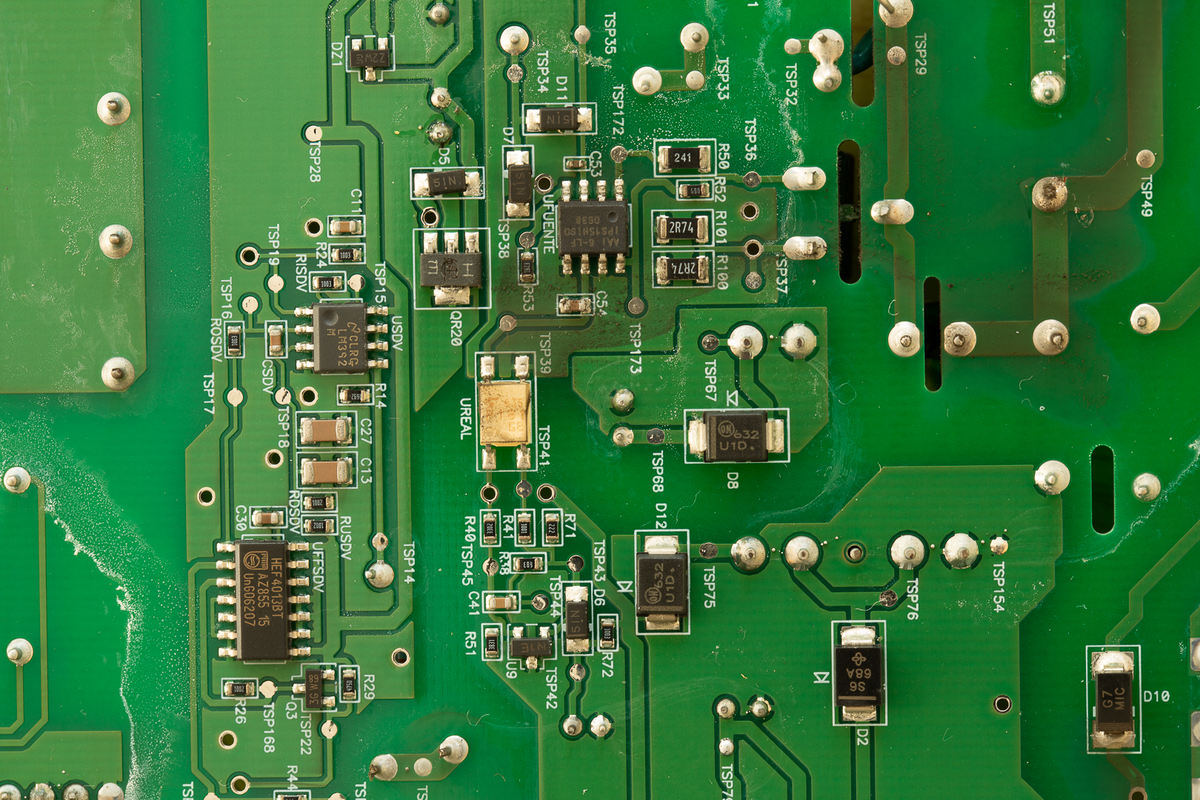

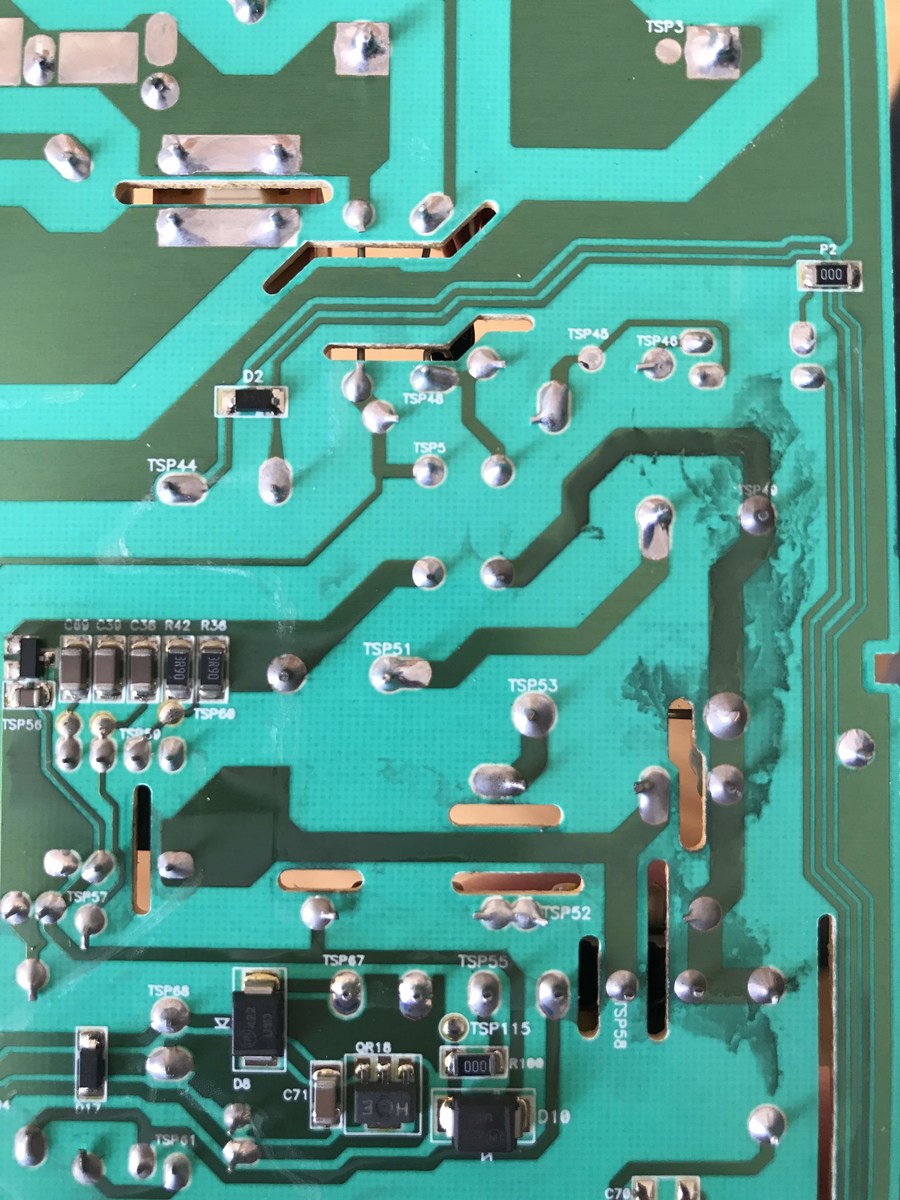

wollte nur mal was los werden:
D6!!!!!!!!!!!!!!!!!!!!!!!!!!!!!!!!!!!!!!!!!!!!!!!!!!!!!!!!!!!!!!!!!!!!
1000€ GESPART!!! DANKE! DANKE! DANKE!!!!
von Heinz (Gast)

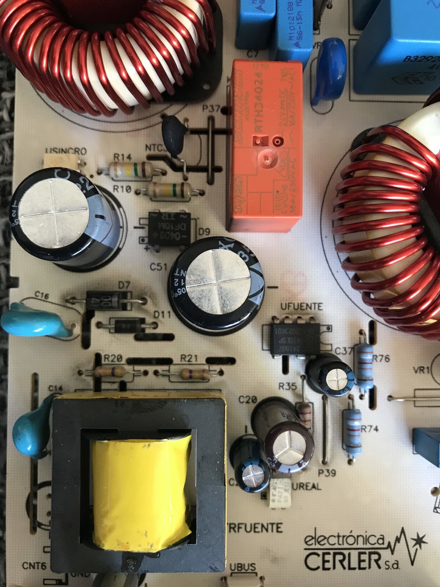

Großes Lob dem Analysator der defekten Diode D6!!! Selbst 2018 kann man
damit noch ein NEFF-Induktionskochfeld zum Leben erwecken.
von Alex Fürnsinn (Gast)
Hi Leute,
auch bei meinem Bosch Induktionsherd war es die D6 Diode.
Hatt in beide Richtungen Durchgang.
Jetzt auch bei mir der D6 Grinser :-) :-) :-)
Hab von der 1N4148 noch einige übrig.
Wenn jemand eine benötigt einfach bei mir melden.
Mail: alex.fuernsinn@gmx.at
Bitte folgendes ohne Anführungszeichen in den Betreff schreiben ->
"[D6]"
Dann kommt das Mail auch verlässlich an.
Für 50Cent plus Porto würd ich die per Post versenden.
LG. ALex

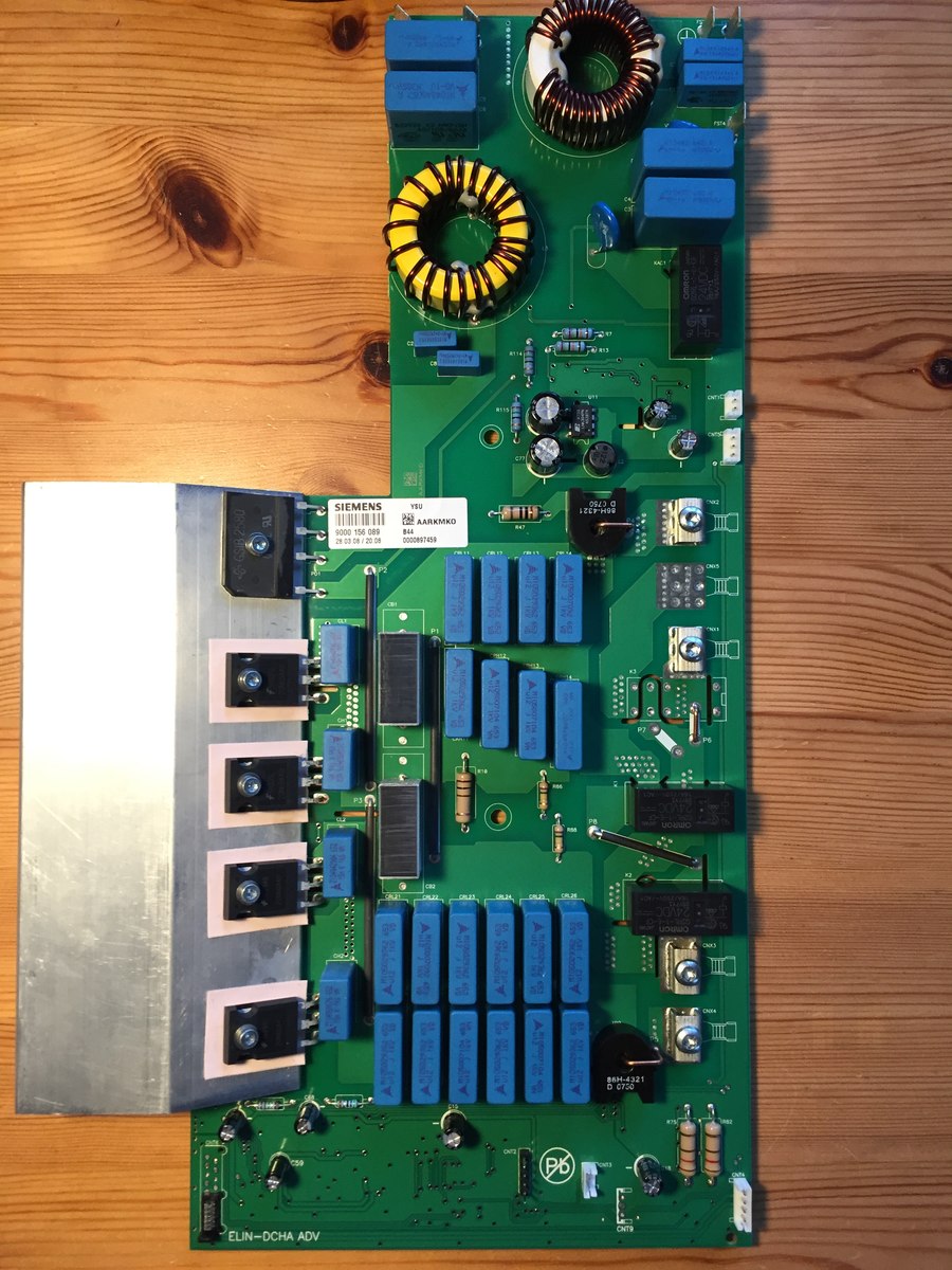

von Gaius Focus (Gast)
Nachtrag zu meinem Beitrag vom: 09.07.2014
Wie bereits zu lesen sind die Module von ELIN universell bei Bosch,
Siemens, Neff... usw. verbaut. Bitte schaut nach, ob evtl. zwei
Netzgeräte verbaut sind. Bei unserem 5-flammigen Siemens Feld befindet
sich ein Netzgerät auf der linken ein weiteres auf der mittleren Platine
(jeweils im linken oberen Bereich). Ich hätte es eigentlich sehen
müssen. Habe ich Nicht! Ergo 4 Jahre später nochml das Gefummel und beim
2. NG auch die Diode nachlöten.
Die Schlussfolgerung könnt ihr euch denken...
Ach ja, wenn die LED'S pulsieren und 'F0' angezeigt wird ist vermutlich
das linke NG defekt bei Fehler 'F6' auf der linken Anzeige und Striche
auf den anderen dreien ist vermutlich das mittlere NG ausgestiegen (F6 =
keine Rückmeldung vom BUS; dass der Bus-Verbindungsstecker abfällt ist
eher unwahrscheinlich).
Gruß aus dem Club der D6er Dioden ;-)

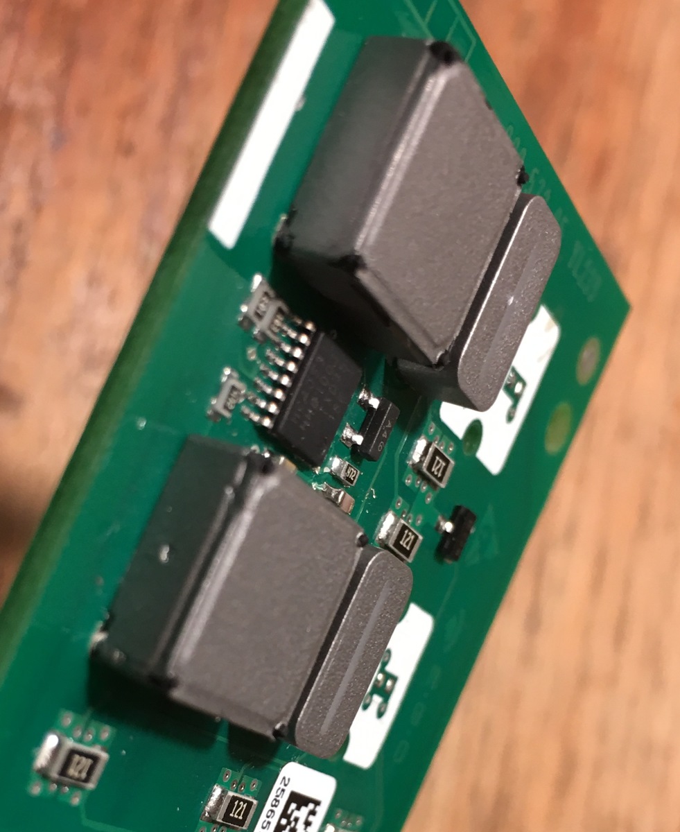

ich habe einen Neff T46BT60 mit defektem Bedienteil. Die Touch-Elemente,
kleine graue Kästchen die auf die Platine geklipst sind, reagieren nur
auf Berührung mit gewissem Druck (was nur geht, wenn die Ceranscheibe
nicht aufgelegt ist).
Mit der Scheibe funktionieren sie nicht mehr. Der Grund dürfte wohl ein
mangelnder Kontakt der kleinen Gummilippen an den Kästchen sein.
Eventuell reicht eine Reinigung mit Isopropanolalkohol aus (habe ich
aber gerade nicht im Hause). Probiere ich morgen.
Besser wäre sicherlich eine Erneuerung der Bauteile (nicht des ganzen
Moduls!). Müssen ja nur reingeklipst werden.
Hat jemand eine Ahnung, wo man die Teile einzeln bekommen kann?
Viele Grüße
Jörg
von hinz (Gast)
Wie heißt denn der 16-Beiner?
von Jörg S. (schartiie)
Hallo hinz,
da muss ich heute Abend mal nachsehen und die Info nachliefern.
Glaubst Du, der IC oder die ICs sind kaputt oder haben Lötfehler (sieht
nicht danach aus)?
Ich glaube die ICs sind es nicht, denn wie beschrieben funktionieren die
Touch-Felder (leider nur ohne Glas) wenn man halt Druck ausübt mit dem
Ergebnis, dass die Kontaktfahnen aus (leitendem) Gummi auf die
Kontaktflächen auf der Platine gedrückt werden. Die Kästchen sind
wahrscheinlich mit einer leitenden Farbe/Beschichtung versehen, die hier
und da ein wenig abbröselt. Vielleicht ist dadurch auch die
Leitfähigkeit des ganzen reduziert. Leitlack könnte das womöglich
verbessern...
Viele Grüße
Jörg
schon gemacht?
sind diese Kontaktflächen evtl auch aus Silber,
das nur etwas schwarz werden will oder schon ist?
ja schon gereinigt, hat aber nichts gebracht.
Die Kontaktstellen sind glänzend silbern (sieht nach einem Standard
Lötpad aus). Sie sind nicht angelaufen.
Ich habe schon überlegt, da mal etwas Lötzinn aufzubringen...
Nochmal die Frage: Hat jemand Ahnung ob und wo man die Kästchen als
Ersatzteil kaufen kann...
Viele Grüße
Jörg
von hinz (Gast)
> nicht danach aus)?
Nein, aber oft kann man aus dem Datenblatt oder der AppNote auf die
passenden Teile kommen.

Defekt am Induktionsherd Bosch PIB 75M24E/02
2019-02-26
Rechte vordere Platte auf Boost in Betrieb mit kleiner Pfanne (Schmalz
schmelzen).
Links vorne auch Betrieb?->
Lauter Knall, Leitungsschutzschalter fällt.- Wieder eingelegt. Rechts
Fehlermeldg. m. kopfstehender6
Pfanne links vorne in Betrieb genommen, Sauerkraut in Schmalz gedünstet,
Würstel dazu und geröstet, -kein Ausfall der linken Seite.
Nach dem Essen:
Platte ausgebaut und mit Messung Defekt an IRGP4068 festgestellt. F2 war
wie schon auf anderen Bildern ersichtlich an allen 5
Stellendurchgebrannt
(Anm.: F steht für fuse es ist also eine Sicherung unter Verwendung von
5 nacheinander geschalteten dünnen und ganz kurzen Leiterbahnen. Im
Normalbetrieb wird die in Ihnen entstehende Wärme über die großen
benachbarten quadratischen Flächen abgeführt. Beim Durchschmelzen
entsteht zunächst ein Lichtbogen, der weiterfließende Kurzschlussstrom
schmilzt die nächste kleine Leiterbahn, usw. bis alle 5 durchgebrannt
sind. Dadurch wird ein Größerwerden jedes einzelnen kleinen Lichtbogens
und damit eine umfassende Zerstörung und eventuell ein Brand
verhindert).
2019-02-27
 Einengung der Defekte auf 2. Und 3. IRGP4068. ->
Je ein Transistor für die re vordere und re hintere Platte defekt, wobei
einer gegen +liegt (oberer Zweig) und einer gegen- (Masse, damit unterer
Zweig).
Da zu dem Zeitpunkt noch nicht bekannt war, welche Bauteile die Treiber
für die IRGPs sind, wurden diese nicht untersucht, wohl aber nach Ausbau
der defekten IRGPs zwischen Gate u. Emitter jeweils gleiche Widerstände
von ca. 10k gemessen (bei den verbliebenen IRGPs an ihren Anschlüssen,
bei den ausgelöteten an den Platinenpunkten für b und e). Damit war
klar, dass die Treiber keinen Kurzschluss machen, ihre ordnungsgemäße
Funktion war aber nicht nachgewiesen.
Nun den 4.IRGP ausgebaut und auf den Platz des nun fehlenden 2.IRGP
versetzt, in der Hoffnung, dass die vordere re Platte nun funktioniert.
Dies war auch kurzzeitig (bis zur Erwärmung der Elektronik) der Fall.
Dann aber war die re vordere Platte nicht mehr startbar mit Anzeige des
obigen Fehlers.
Vergleich des Zustandes der li und re Hälfte (später im kalten Zustand):
-Einschalten mit Hauptschaltertaste:
1. Alternatives Anwählen aller re und li Platten ohne Töpfe->Aufleuchten
von zugehöriger 0.0 Daueranzeige für jeweils ca. 10s, dann Ausschalten
des gesamten Gerätes.
2.Alternatives Anwählen aller re und li Platten ohne Töpfe, danach
gleich Anwählen von z.B. Stufe 1-> blinkende Anzeige 1.0 (im
Sekundentakt) für ca. 90s, danach wie 1.
3.Anwählen der re hinteren Platte (ohne Transistoren, s.oben!) mit Topf
und Stufe 1->mit ca. 0,5s verzögert schaltet eines der Relais mit
Daueranzeige1.0 auf ca.1s, dann blinkendes 1.0 ca. 8mal -> Relais fällt
ab und es blinken abwechselnd 6 und kopfstehende 6. Nur ausschaltbar mit
Ausschalten an der Hauptschaltertaste.
4.Anwählen der re vorderen Platte (mit Transistoren, wobei der 2. Von
Position 4 vorgesetzt wurde, s.oben!) mit Topf und Stufe 1 -> Platte
wärmt manchmal mit 1.0 Daueranzeige solange Elektronik kalt ist. Nach
auch nur geringer Erwärmung der Elektronik unregelmäßiges Verhalten->
Erwärmendes Topfes mit 1.0 Daueranzeige auf ein paar Sekunden, dann
Geräusch wie Flattern eines Relais oder Funkenüberschlag(?), 1.0 blinkt
Erwärmung aus.
Aus Pkt. 1 bis 4 ergeben sich viele Schlußfolgerungen…..
Verwendung der linken Herdhälfte zu Kochzwecken:
Solange Elektronik kalt ->normales Verhalten in allen Kochstufen.
Ventilator läuft  nicht an, offenbar da seine Speisung über die re
Kochplattenhälfte erfolgt(?). Wenn Elektronik sich erwärmt, Ausschalten
des Heizbetriebs und Anzeige springt auf alternierendes d und 3,
unabhängig von vorher eingestellter Stufe.
Um ca. 20€ Bestellung von 10Stk IRGP4068 für Versuche.
Fortsetzung folgt.
also mit einer 9 ?
von Oldwood12 (Gast)
Nein, habe mich offenbar missverständlich ausgedrückt: 6 steht wohl am
Kopf, ist aber nicht zentrisch gespiegelt (ums Zentrum um 180grad
gedreht), sondern um die horizontale Mittellinie gespiegelt (steht also
auch am Kopf, d.h. Ringlein oben, Schwänzchen unten), aber somit keine
"9", sondern eine seitenverkehrte 9.
Korrektur zum ersten Bericht: Linker Herdteil (vordere linke und hintere
linke Platte) gehen ganz normal, Ventilator springt ohnehin an. Hatte
ihn beim obigen Versuch falsch angesteckt und das erst entdeckt, als ich
nochmals öffnete und mit externen Ventilator kühlen wollte.
Herd geht also jetzt linksseitig.
Weiters habe ich zwar die Funktion von F2 erklärt, da in etlichen
früheren postings darüber gerätselt wurde, habe aber nicht erwähnt, dass
ich als erste Tätigkeit die 5 durchgebrannten Stellen mit ganz dünnen
Litzenüberbrückt habe (nach penibler Entfernung der schwarzen Stellen
und der von den Lichtbögen verursachten Cu-Niederschläge). F2 sollte man
nicht mittels einer einfachen 20mm Glasrohsicherung ersetzen, wenn man
bei einem spätern KSchluss ein Feuerwerk verhindern will. Die kleinen
Glasrohrsicherungen haben nicht die erforderliche Schaltleistung!
Fortsetzung folgt.
von hinz (Gast)
Oldwood12 schrieb:
> F2 sollte man
Man wird gar keine 20A Sicherung in 5x20 bekommen.
Aber auch bei den vorgesehenen 6,3x32 sollte man auf das Schaltvermögen
achten.
mach'n Bild
Bild geht dzt nicht. Herd ist wieder zu, eingebaut und es wird auf der
li Hälfte gekocht.
Erst nach (- wann auch immer -) Lieferung der IRGPs gehtsweiter.
20A für F2 sicher zu hoch, da mit F2 nur die re Hälfte des Herdes
abgesichert wird, sollte wahrscheinlich 15A (träge) sein.
von hinz (Gast)
Deshalb hat der Hersteller ja "20A T" in den Bestückungsdruck
genommen....

Hatte auch dieses Problem. Grauen Sensorknopf vorsichtig entfernt.
Vorsichtig das nichts abbricht. Habe vorher das was unten rausschaut ein
wenig mit einer Flachzange zusammen gedrückt und mit einem etwas flachem
Gegenstand (Schraubendreher oder der Flachzange) rausgedrückt. Dann mit
einer sehr feinen Lötspite am Lötkolben ein ganz klein wenig Zinn auf
die zwei Kontaktflächen aufgetragen. Tasten wieder eingedrückt und Zack
alles funktioniert wieder. :-) :-) Gleich bei allen Sensoren gemacht.
Scheint etwas zu wenig Zinn da zu sein um Kontakt zu haben.

Nun die Fortsetzung:
Die GP4068D sind aus Feernost eingetroffen.
Eingelötet; nun funktioniert auch die rechte vordere Platte, allerdings
streikt nach wie vor die rechte hintere.
Habe alle g-e Widerstände (10k) ausgelötet, um die g-e-Strecke messen zu
können, war ok.Habe irrtümlich einen der hinteren Treiberbausteine
verdächtigt,auch ausgelötet, da kein Ersatz lagernd, schnell getestet,
hat normal geschaltet. Habe den Leistungsteil der Schaltung aufgenommen
und bin darauf gekommen, dass die beiden Leistungstransistoren der
hinteren Platte bei "Boost" zu den vorderen parallelgeschaltet werden
über das "Boostrelais"; die hintere Induktionsspule, deren Strommessung
und die Schwingkreiskondensatoren CRH11 bis 13 und CRL11 bis 13 sind
dabei stillgelegt. (Deshalb steht in der Betriebsanleitung, dass bei
Boostbetrieb der vorderen Platte die hintere nicht benützt werden kann).
Da die vordere Platte auch in Booststellung funktioniert, ist ein Fehler
an der Ansteuerung der beiden hinteren Leistungstransistoren und an
ihnen selbst auszuschließen, da sie ja parallel benützt werden.
Dies ist der derzeitige Stand. Da der Herd ohne der re hinteren Platte
ganz gut benützbar ist, habe ich ihn zugemacht und er ist mit 3 Platten
verwendbar.
von Sascha P. (sascha_p69)
Hallo, mich hat es nun auch mit F0 (halbseitige Lähmung) erwischt und
das Kochfeld liegt nun schon 2-3 Wochen offen rum.
Es is ein Siemens EH787502/01.
Es ist nicht das gleiche ELIN(P0221623), es sieht so aus als wäre es der
Vorgänger.
Es hat noch kein TOP254GN.
Die 5V und 24 sind stabil und auch die NTCs für die Felder scheinen
okay.
Dioden und Widerstände zeigen keine Auffälligkeiten (Sichtprüfung und
Messung soweit eingebaut möglich.)
Falls jemand eine Idee für einen Schubser in die richtige Richtung parat

Poste doch mal Bilder von der gesamten Vorder- und Rückseite deiner
Elektronik.
von Sascha P. (sascha_bln)
> Elektronik.
Gib mir etwas Zeit, ich hoffe ich schaffe es morgen Nachmittag.
Wobei bei einer kompletten Abbildung wohl keine Defekte mehr zu erkennen
sein werden.
> Nicht,
> dass du verhungerst :D
Okay, überredet, aber die Qualität ist der späten Stunde geschuldet.
Hier noch einmal eine Version mit Tageslicht. Ich hätte sie auch als
Poster anhängen können, aber das wird nicht so gern gesehen...
Hanns-Jürgen M. schrieb:
> Ich würde da
> mal von den Eingangsquellen der Netzstromversorgung ausgehend suchen, ob
> da nicht irgendwelche Optokoppler über (vermutlich SMD) Widerstände
> betrieben werden.
Also der Optokoppler ist auf dem 'bottom' Bild zu sehen(es sind mehrere
Optokoppler da, aber es geht um den gelblich-weißen(TLP181) in der Nähe
vom LM392 und dem IPS15HI-SO. Auf der Oberseite gibt es dann deine
erwähnten 470 Ohm Widerstände an der Stelle, in dem Fall sind es nur
460iger mit leichter Zugabe(465+466). Ich werde mal noch weiter mit
meinen Nadel darin rumstochern, obwohl ich langsam denke, das Netzteil
ist auszuschließen. Zumal die Spannung ja auch am Konnektor zum
Touchpanel anliegt und das auch stabil.
Quali reicht mir, da ich die selbe Platine vor mir habe. Habe noch eine
funktionsfähige darum liegen.
Mess mal R48 und R49, diese könnten für die Netzsspannungsmessung sind.

von oldwood12 (Gast)
hi sascha p.,
möchte mich ja nicht einmischen, aber R48 sieht auf dem bild aneinem
ende stark verfärbt aus; dem ist sicher warm geworden.
Hi oldwood12,
Warm mag ihm geworden sein, solche Wärmeablagerungen gab es an einigen
Stellen, aber leider bisher keine wo ein Defekt festzustellen war. So
war es auch hier. Bisher habe ich auch eher bräunliche Verfärbungen
gesehen, wenn die Wärme durchgeschlagen ist.
Werde wohl nach Ostern mal eine Elkokur machen und schauen das ich die
NTC auf dem Board ersetzt bekomme.

von Martin (Gast)
Ich habe auch einen Ausfall meiner linken Induktionsfelder meines Neff
zu beklagen.
Nach öffnen habe ich folgende verbrannte Stelle auf der Platine
gefunden: siehe Bild. Mein Problem: was war da mal, war da die
berüchtigte D 6 Diode?
Wer kann helfen?
Besten Dank!
von hinz (Gast)
Martin schrieb:
> was war da mal
Da war ein wenig Kupferleiterbahn, als Sicherung.
von ichbin (Gast)
Siehe auch Saschas Bilder vom 14.04. und 15.04.

von Martin (Gast)
Danke, hätte ich selber drauf kommen können...habe alle Dioden
durchgemessen, scheinen ok. Kann es sein das diese Sicherung ohne
weiteren Defekt durchbrennen kann? Und wie finde ich heraus wie stark
die war?
Danke , interressantes Forum! Mein Neff ist übrigens 12 Jahre alt, bei

von hinz (Gast)
Martin schrieb:
> habe alle Dioden
Dioden?
Sicher nicht.
> die war?
Auf vergleichbaren Teilen findet man T20A.

von Jan L. (najjannaj)
ich habe eine Siemens Induktionsherdkochfeld vom Typ: EH787501 mit zwei
gleichen ELIN-IZDA V36 Platinen.
Erst war die linke Seite und nun auch die rechte Seite kaputt. Es
blinken an allen Stellen "-" auf. Ich hab wie empfohlen als erstes D6
gesucht und gefunden und musste feststellen das die in Ordnung ist und
auf der Platine nichts mit dem Stromkreislauf zu tun haben scheint. Ich
habe 5 und 24V gemessen und beide Werte pulsieren beide stark. Sowohl
links als auch rechts. Auf beiden Seiten gibt es ähnliche Schmauchspuren
siehe Bilder. Die 470k Ohm Widerstände habe ich bereits ersetzt weil ich
den Eindruck hatte das diese komische Werte beim Messen hatten. Optisch
sehen die restlichen Dinge in Ordnung aus, die zwei Dioden habe ich auf
dem Board durchgemessen und auch da sehen die Messwerte gut aus.
Irgendwelche anderen Ideen?
Viele Grüße
Jan
von Hanns-Jürgen M. (yogy)
@Jan L
Eine Möglichkeit könnten durchgebrannte (hocohmig gewordene)
Vorwiderstände in der Phasenerkennung sein (Polybox). Suche hier mal
nach meinen äklteren Beiträgen. Vlt. hilft es.
Good Luck
Yogy
Hi Yogy,
Ich glaube das Induktionsfeld hat keine Polybox da beide Felder eine
getrennte Stromversorgung jeweils eine Phase und einen neutraleiter
haben. Oder wo sollte ich die Polybox finden?
Viele Grüße
Jan
Dann ist offenbar keine Polybox verbaut. Das Problem sscheint auch ein
anderes zu sein (Pulsierende 5V/24V Versorgung). Wo sind die
Schmauchspuren? Die dunklen Stellen auf IMG_2976 neben der Leiterbahn?
Ist das noch der Oroginalzustand oder hast Du versucht, das abzuwischen?
Für mich sieht das eher nicht nach Schmauchspuren aus, denn dann müßten
auch irgednwo "Brandspuren" sein? Ich vermute eher, es sind durch
Elektrostatik angezogene Staubpartikel??? In diesem Fall müßten sie sich
leicht wegwischen lassen.
Pulsierende %V/24V Spannungen: Puklsieren beide Werde exakt zeitgleich?
Wie ist die Kurvenform? Ein zyklicher Einbruch könnte auch einen
Überlast hindeuten.. Aber bei Schaltnetzteilschaltungen muß ich leider
passen...
Ach ja: Der Knackpunkt bei Schaltreglern ist der Elektrolytkondensator,
der die getaktete Spannung glätten muß (C20 ?). Diese Belastung ist für
alle Elkos tödlich. Normale elkos sind meistens direkt kaputt, die
speziellen Low ESR Typen leben länger, aber auch nicht ewig. Bei
TV-Geräten winken sie Schaltnetzteeile manchmal schon nach 5..6 Jahren
ab, das die Elkos insb.  im Stand-By Betrieb mit sehr kurzen Pulsen
belastet sind. Wie alt ist denn das Kochfeld?
Dioden: Ist neben D7 und D11 auch D9 okay?
Was sind C14 und C16 für Kondensatoren? Ich hoffe, kein Tantal (bei
Werten über 1 uF verm. Tantal)
yogy
also heute nochmal ein kleines Update. Ich hatte auf beiden Seiten am
Optokoppler "UREAL" dunklere Stellen gesehen, neue bestellt,
ausgetauscht leider ohne Erfolg.
Die Bilder sind vom Originalzustand, inzwischen hab ich leider viel
abgewischt aber die Bilder sind direkt vom öffnen. Es könnte wirklich
Staub sein da es leicht abging aber doch recht dunkel für Staubpartikel.
Ich hab leider kein Oszilloskop da und kann daher den Kurvenverlauf
nicht nachvollziehen. Beide Werte schwanken aber sehr ähnlich, beide
Werte werden aber nie voll erreicht, konnte am Multimeter nie die 24 und
nie die 5V wirklich feststellen. Bei 5 Volt maximal 4,2 und bei den 24V
sogar nur um maximal 16,8V.
Das Kochfeld ist ungefähr 7 Jahre alt. C14 konnte ich leider noch nicht
wirklich identifizieren (die Schrift is in Gelb und mini mini
aufgedruckt, selbst mit Lupe lässt sich da nichts machen) und um die
Kapazität zu messen fehlen mir hier leider auch die Möglichkeiten. C16
ist ein 2.2nF 250VAC KX222M. D9 habe ich ebenfalls gemessen und sieht
soweit gut aus. Ich habe nochmal ein gesamtes Bild angehängt. Ich hatte
Masse genommen und gegen verschiedene Stellen am Board gemessen und
überall haben die Werte geschwankt. Kann mir jemand sagen wo ich stabile
Werte haben sollte?
Viele Grüße
Jan
Ich glaube, nun muß ich ich ferndiagnostisch passen.
Grundsätzlicher Fehlermöglichkeit wären die hoch belasteten Elkos, bei
einem Gerät, das 7 Jahre am Netz hing (ich denke, da ist kein
Netztrennschalter vorhanden), durchaus zu erwarten.
Also mal tauschen, kosten nicht die Welt. Wichtig: Low ESR Typen nur
durch Low EXR typen ersetzen, und +85-Grad Typen sind nicht zwingend
low-ESR!
Denkbar wären auch "kalte" Lötstellen. Das heutige Bleifrei-Lot ist
nicht sehr haltbar. Also mal nachlöten.
Good Luck, yogy

von Alexander.Ko (Gast)
Es geht um die ELIN-IZDAV36 Platine. Wenn die +5V,+24V Spannungen nicht
stabil sind, kann es an der IGBT's G80N60 und deren Treiber TLP250
liegen. Es werden zwei separate Spannungen(ca.18V und 20V) mit dem
gleichen Trafo für die Treiber erzeugt. Wenn da zu großer Strom fliest
z.b. IGBT's defekt, schaltet der ICE2A180Z ab und startet neu, dadurch
schwanken alle Spannungen.
Es werden im Stand By fünf Spannungen erzeugt:
Für die Front/Mikrocontroller V1=+5V, V2=+24V, V3_Linear=5V
Für die IGBT Treiber V4=18V, V5=20V
Also es sind nicht immer die Elkos schuld. Auf der Platine wurden
teilweise gute Jamicon Elkos verwendet, aber zum Teil leider auch
Capxon.
Zwei IGBT's waren defekt(C>E 0,9Ohm, CE>G 50Ohm), nach dem auslöten sind
alle Spannungen stabil.

von Qft 1. (qft1967)
Verrückt, bei uns lag es auch an zwei durchgebrannten 470 Ohm
Widerständen in der Polybox. Siehe Bilder.
Es fing zunächt vor etwa einem halben Jahr an, dass man immer erst eine
linke Herdplatte anstellen muss, bevor man eine rechte anstellen konnte.
Sonst blieben die rechten Platten einfach aus.
Vor kurzen ging dann gar nichts mehr, und man musste immer erst die
Sicherung rausnehmen und direkt danach konnte man den Herd wieder
benutzen. Etwa eine halbe Stunde nach dem Ausschalten, musste man wieder
den Sicherungstrick hernemen.
Nach Austausch der Widerstände funktioniert alles wieder wie es soll!
Danke für die Infos aus diesem Forum!
bei breiten+flachen Bauformen der SMD Widerstände reissen auch gerne
die Lötstellen auf. Das ist dann auch in anderen Gerätearten so,
nicht nur bei Kochfeldern.
von Thomas U. (thomas_u239)
Hab mich eigentlich nur angemeldet um euch allen hier zu danken. Super,
dass ihr hier mit anderen teilt, was ihr herausgefunden habt!
Bei mir hat das Bosch-Induktionskochfeld (2013 angeschafft) vor ein paar
Wochen angefangen zu "spinnen". Zuerst ließen sich die beiden linken
Platten nur einschalten, wenn man zuvor eine der rechten Platten
eingeschaltet hat. Dann gingen inrgendwann die rechten Platten auch
nicht mehr an. Man musste immer zuerst den Herd stromlos schalten
(Sicherung raus), dann ging's wieder. Aber nur kurz. Wenn alle Platten
länger als eine halbe Minute aus waren, wurde beim Wiedereinschalten
immer der Fehler "F0" angezeigt.
Den Herd ständig über die Sicherung zurücksetzen zu müssen war
irgendwann ziemlich nervig. Meine Frau war kurz davor, einen neuen Herd
zu bestellen. Dann bin ich über den Thread hier gestolpert. Was soll ich
sagen? Rumgeschraubt, durchgemessen, Problem gefunden: drei der vier 470
Ohm Widerstände in der Polybox waren durch. Gerät repariert für 21 Cent
+ Versandkosten. Und meine Frau ist glücklich und beschwert sich jetzt
auch bestimmt nicht mehr, wenn ich mir irgendwelches
Elektronik-Bastelzeugs bestelle ;-)
Danke für die Hinweise, besonders bei qft1967 für die Bilder!

von Ray C. (ray_d)
Danke Peter für den Link zum Servicehandbuch. Leider konnte ich keine
Lösung für das blinkende F0-Problem finden. Jetzt habe ich 4 ELIN-IZDA
ADV-Karten mit dem gleichen Problem. Ich kann sie für jeweils 20 € zzgl.
Versand für alle anbieten, die sie zum Extrahieren von Ersatzteilen
benötigen oder versuchen möchten, sie zu reparieren. Senden Sie mir
einfach eine private Nachricht.
Ich habe auch andere funktionierende Ersatz-ELIN-Boards in meiner
eBay-Liste. Siehe Link hier: https://www.ebay.com/itm/324118584328
Raymond

von Christoph W. (Gast)
Hallo Alexander K,
ich habe gelesen, daß du die Leistungsmodule beruflich reparierst. Bei
meinem Siemens EH787501/10 funktionieren die beiden rechten Platten
nicht mehr. Es wird bei beiden der Fehler F0 angezeigt. Das ELIN hat die
Bezeichnung P0221623. Hatte schon mal alles auseinander gebaut. Gilt das
noch, daß du die Dinger reparieren würdest? Ich selbst habe nicht die
Ausstattung dafür. Würden die beiden linken Platten überhaupt noch
funktionieren, wenn ich das rechte ELIN ausbaue? Soweit ich das noch im
Kopf habe, kommt die Versorgung für das Bedienfeld doch über die rechte
Seite.
Was würde eine Reparatur in etwa kosten?
Gruß Christoph

von Christoph Wentz (Gast)
Hallo Alexander K,
nein, ist noch nicht zu spät. Danke für die Antwort.
Könnte deine Hilfe gebrauchen. Am Wochenende habe ich mal die D6
getauscht, obwohl mir eigentlich klar war, daß sie es nicht ist, denn
die Werte waren ok. Es liegt auch nicht an der D6. Denn die beiden
rechten Felder zeigen immer noch F0 an. Die 5V und 24V konnte ich mit
angeschlossener Bedienplatine messen. Gepulst haben die beiden
Spannungen nicht. Soweit sich das mit einem Multimeter sagen läßt wegen
Trägheit. Laut Internet ist F0 wohl ein Kommunikationsfehler. Woran kann
das noch liegen? Die Bauteile sehen gut aus (keine aufgeblähten
Kondensatoren, verkohlte Bauteile). Kann der Fehler auch auf dem
Bedienfeld liegen? Über Hilfe wäre ich sehr dankbar.
Gruß Christoph
Ist polybox mit 470Ohm Widerständen vorhanden?
Wenn das Kochfeld offen ist, am liebsten Bilder machen, auch von der
Bedienfeld.
Wahrscheinlich liegt es an der Phasenerkennung und nicht an der
Spannungsversorgung.
So könnten die beiden Widerstände aussehen
So wie ich das hier gelesen habe, kommt die Polybox doch nur vor, wenn
Herd und Ofen zusammenhängen. Ist bei mir nicht der Fall. Herd ist
separat.
Hier mal einige Bilder, die ich beim ersten Zerlegen gemacht habe. Sind
nicht so detailliert. Wollte hinterher nur Bescheid wisse, wie ich alles
wieder zusammenbaue.
Ich hoffe, daß ich am Wochenende dazu komme, den Herd erneut zu
zerlegen. Dann stelle ich hier mal detailiertere Bilder rein.
Vielen Dank soweit.

von Stefan (Gast)
Hab jetzt die IGBTs der „gesunden“ linken Platine durchgemessen. (Mein
erstes x mit einem Multimeter, die IGBTs zeigen konstant alle 0,003 V
an. Auf der kaputten rechten Seite nichts. Beim genaueren betrachten der
Lötstellen auf der Rückseite sind mir (siehe Foto) bei 2 von 4 IGBTs
dunkle Stellen aufgefallen. Das sind die einzigen dunklen Stellen auf
der gesamten Platine. Was sagt Ihr dazu ? Ich hoffe Ihr habt ein wenig
Geduld mit mir, da ich ja ein Laie bin und mir grad alles aneigne.
Vielen lieben Dank an Euch!
Gruß Stefan
Stefan schrieb:
> die IGBTs zeigen konstant alle 0,003 V an
In Diode Modus gemessen? Dann ist es defekt, Kurzschluss.
Was heißt nichts?
Das weiße ic auf dem Bild ist der Treiber

Hallo Alexander,
Ich hab grade neu gemessen. Die IGBTs auf der Linken funktionierenden
Seite zeigen 11,8 ohm an. Bei dem ersten auf der rechten defekten Seite
5,19.(mit einem kleinen K vor dem ohm Zeichen)
Gruß Stefan
von Stefan (Gast)
Ein weiteres Bild
Stefan schrieb:
> Die IGBTs auf der Linken funktionierenden Seite zeigen 11,8 ohm an.
Sicher das die Seiten nicht vertauscht sind?
Die Spulen sind abgesteckt?
11.8 Ohm ist fast Kurzschluss, dann muss der Igbt Tod sein.

Im Foto hat es an den Roten Pfeilen richtig laut geknallt und es ist
alles verschmort.
Stefan schrieb:
> Die rechten nicht. Ich hatte dann zum kochen alles zusammengebaut. Dann
> hat meine Frau beide rechte Platten angemacht und es hat laut geknallt.
War keine gute Idee gewesen.
von hinz (Gast)
> alles verschmort.
Das sind die "Sicherungen".
von Stefan H. (steffhei)
Kann man diese Sicherungen neu löten?
Grüße
von hinz (Gast)
Nein.
von hinz (Gast)
hinz schrieb:
> Nein.
Kleine Ergänzung:
Wenn der Platz es erlaubt, dann kann man zwei Sicherungshalter einlöten
und eine 6,3x32mm Sicherung einsetzen.
Hallo Hinz, ich habe jetzt nach Wochen endlich die Ersatzteile aus China
bekommen, bezüglich Ihrer Anmerkung mit der Sicherung:
Zitat:
(Wenn der Platz es erlaubt, dann kann man zwei Sicherungshalter einlöten
und eine 6,3x32mm Sicherung einsetzen.)
Welche Spannung müssten die Sicherungen mind. haben? Es gibt da ja viele
Verschiedene.
Vielen Dank.
Vielleicht könnten Sie mir einen direkten Link zur Sicherung schicken.
Viele Grüße
Stefan Heidemanns
von Sam W. (sam_w)
> Verschiedene.
Auf deinem Board habe ich es nicht sehen können, aber bei einer von
E.G.O. produzierten Elektronik sind zwar auch Leiterbahnsicherungen
verbaut, jedoch gleich ein Sicherungshalter samt Beschriftung
vorgesehen.
Da sind 20A träge pro Außenleiter angegeben.
https://vareza.de/images/product_images/original_images/8764_0.jpg
https://www.mikrocontroller.net/attachment/285305/DSC09660.JPG
Hatte diese hier verbaut:
https://www.reichelt.de/feinsicherung-6-3x32mm-traege-us-norm-20-a-litt-0326020-mxp-p242026.html
oder auch:
https://www.reichelt.de/feinsicherung-6-3x32mm-traege-t-20a-eska-632-731-p278984.html
