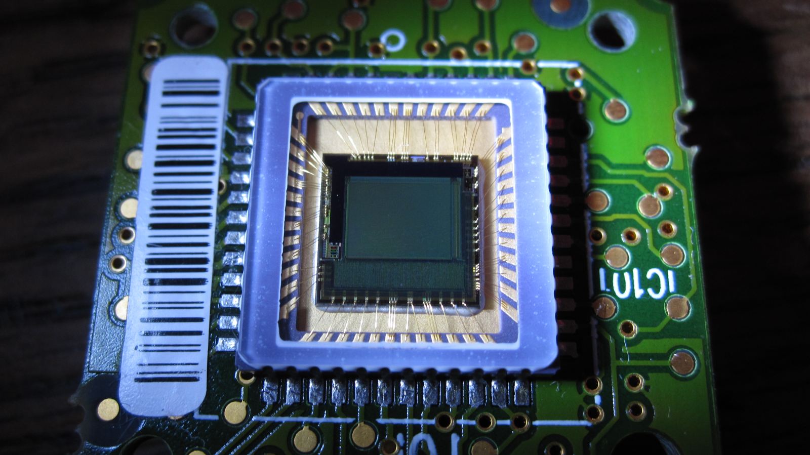

Hallo, Ich habe hier einen Kamera-chip welchen ich zu an den PC anschließen möchte, vorerst an die parallele Schnittstelle des PCs, anschließend irgendwann mal über USB (eventuel FTDI FT245). Bitte stellt dazu keine Fragen ob das Sinn macht oder ähnliches, es geht hier eher um den sportlichen Ehrgeiz. Nun brauch ich einen 8 Bit ditital analogwandler, mit dem ich das analoge signal von dem Kamera Chip digitalisieren kann, dieser muss schnell genug sein. Der Chip hat eine Auflösung von 384x288 Pixel, einen Ausgang für den Pixeltakt, (ein impuls für jeden pixel), einen Ausgang für den Bildtakt (ein Impuls je bildanfang) einen analogen Ausgang. Spannungsversorgung ist 5V. Ich habe den Sensor ersteinmal aufgemotzt, (schnelleren Quarz drangemacht) so kann ich den Analogen Ausgang direkt an die TV-Karte anschließen und verwenden, leider ist das bild nur dann nicht pixelgenau. Somit ist eine Umrechnung á la Bayermatrix nicht möglich. der Chip stammt aus einer Webcam, die mittlerweile 15 Jahe alt sein dürfte. durch einen langsameren Quarz lässt sich der Pixeltakt beliebig weit herunterfahren ohne das das Bild überbelichtet wird. Nun benötige ich einen Analog Digitalconverter der eine einigermaßen zügige wandlerzeit hat, sodass ich 2-3 Frames/s hinbekomme. nur Leider finde ich bei Reichelt oder ähnlichem nichts brauchbares. Optimal wäre ein Flash-AD-Wandler, mit 8 Bit Parallelausgang (TTL), damit später auch mal höhere framerates drin sind. Mikrocontroller ist ausgeschlossen, da ich hier keine Möglichkeit habe die zu programmieren. Vorhanden sind: Elektroniker-Ausbildung, Lötwerkzeug (Temperaturgeregelt), Lochrasterplatinen, und div. Elektronikbauteile. Gruß Thomas Edit: Programmiermöglichkeit eines AVR Vorhanden, Kollege leiht mir sicher sein programmer. dann wäre es natürlich schön wenn man nen AVR nutzen könnte um gleich von dem Bayermatrix Monochrombild in ein Farbbild umrechen könnte. Problem dabei ist nur, das ich keinen µC gesehen habe, der solch eine menge an Daten speichern kann. (monochrombild + Farbbild + Zählervariablen... Grob aufgerundet ~450.000 Bytes) Gruß Thomas

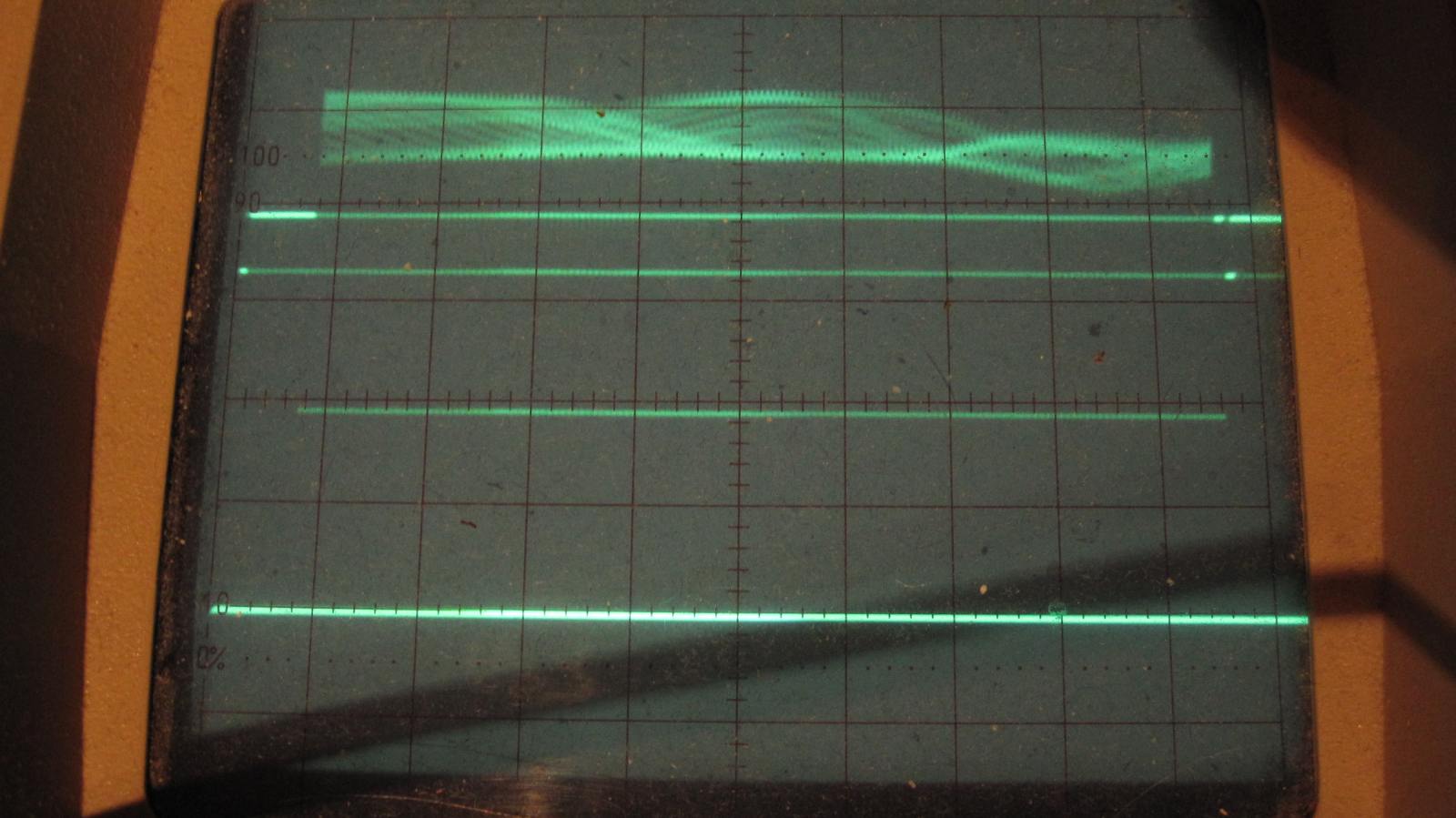

>Ich denke ein atmega32 mit externem RAM-IC, und genügend IO-Pins dürfte >genügen, Wenn man weiss was man macht vieleicht. Du weisst es jedenfalls nicht. >Daten vom Port holen, >wenn Pixeltakt auf High ist, Woher weisst du wo dein Bild anfängt und aufhört? Wo kommt dein Pixeltakt her? Schau dir das analoge Signal deiner Kamera mal auf dem (nicht vorhandenen vermutlich) Osci an.
@ Holger, siehe ersten Beitrag von mir: >Der Chip hat eine Auflösung von 384x288 Pixel, >einen Ausgang für den Pixeltakt, (ein impuls für jeden pixel), >einen Ausgang für den Bildtakt (ein Impuls je bildanfang) >einen analogen Ausgang. >Spannungsversorgung ist 5V. Das Analoge Videosignal Entspricht dem eines BAS, jedoch mit anderer Geschwindigkeit, Vermutlich wird der Sensor nicht nur in einer webcam eingesetzt. Das Oszilloskop ist vorhanden (etwas älter aber es tut es noch, Hameg HM205-3). Ich habe mal eine Schaltung entworfen, wie ich mir vostelle, wie man es machen könnte. Ich habe das Ganze nochmal ein wenig überdacht, Ich nutze den µC nur noch zum steuern der Kommunikation zwischen ADC und Ram, und PC und RAM. In dem Plan sind nur die Signalverbindungen, Spannungsvers. etc. habe ich erstmal weggelassen. Clock als Takt zum byteweise lesen des RAMs, Sample_to_ram um dem µC zu sagen, jetzt bild vom sensor holen und in ram stecken. Ready gibt an, das ein Bild im RAM liegt. Clk out für bereitschaft neue adresse für ram liegt an. das ist jetzt erstmal nur eine Überlegung. So, nun erstmal gute Nacht Gruß Thomas

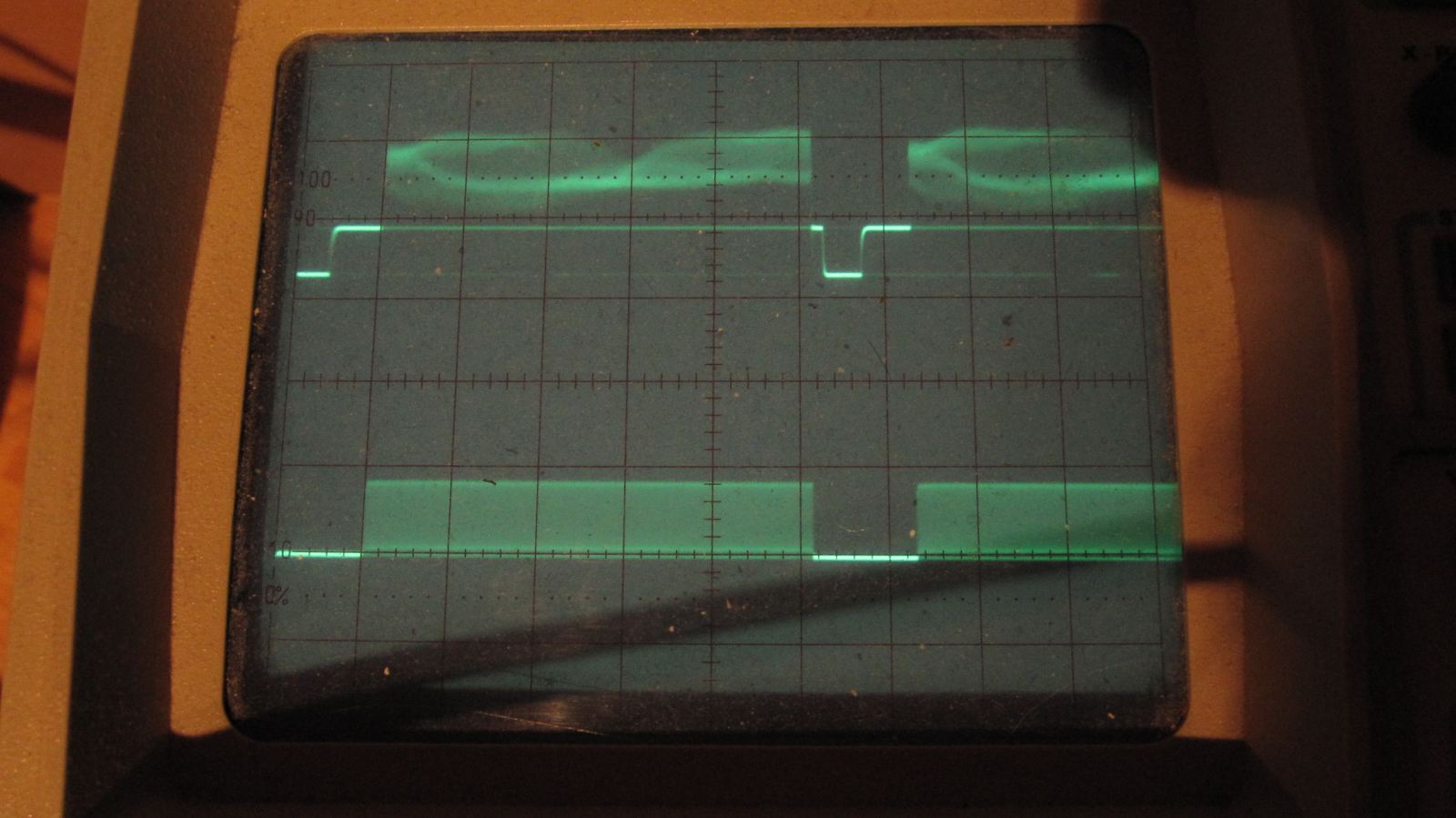

Nachtrag, V-Sync ist bei dem Chip leider nicht ausgeführt, jedoch leicht über HSync rekonstruierbar. (Große Pause vor Bildanfang) Anbei Drei Bilder, Bei jedem Bild ist oben das Analoge Bildsignal zu sehen. Beim Bild Pixeltakt ist auf dem Unterem Diagramm der Pixeltakt zu sehen, 5V/div Beim Bild H-Sync (Zeilentakt) ist im Unterem Diagramm der Impuls zum Zeilenwechsel zu sehen. 2V/Div Beim dritten Bild ist im unterem Diagramm ebenfalls H-Sync zu sehen, 2V/div Hier kann man vor allem die große Pause vor dem Beginn erkennen, möglich ist es nun darauf zu warten, und schon hat man den Bildanfang. Soweit dazu, Gruß Thomas
