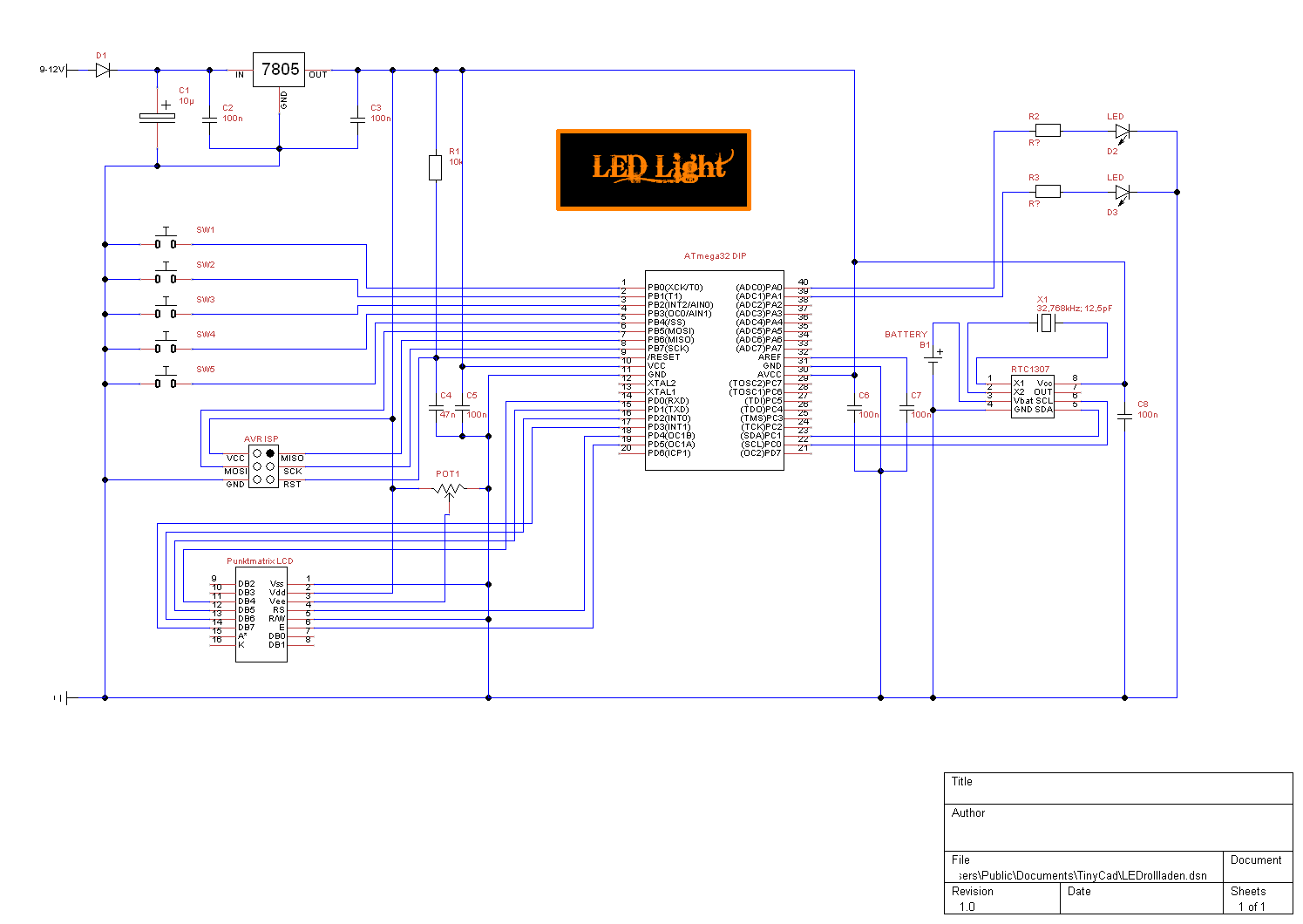

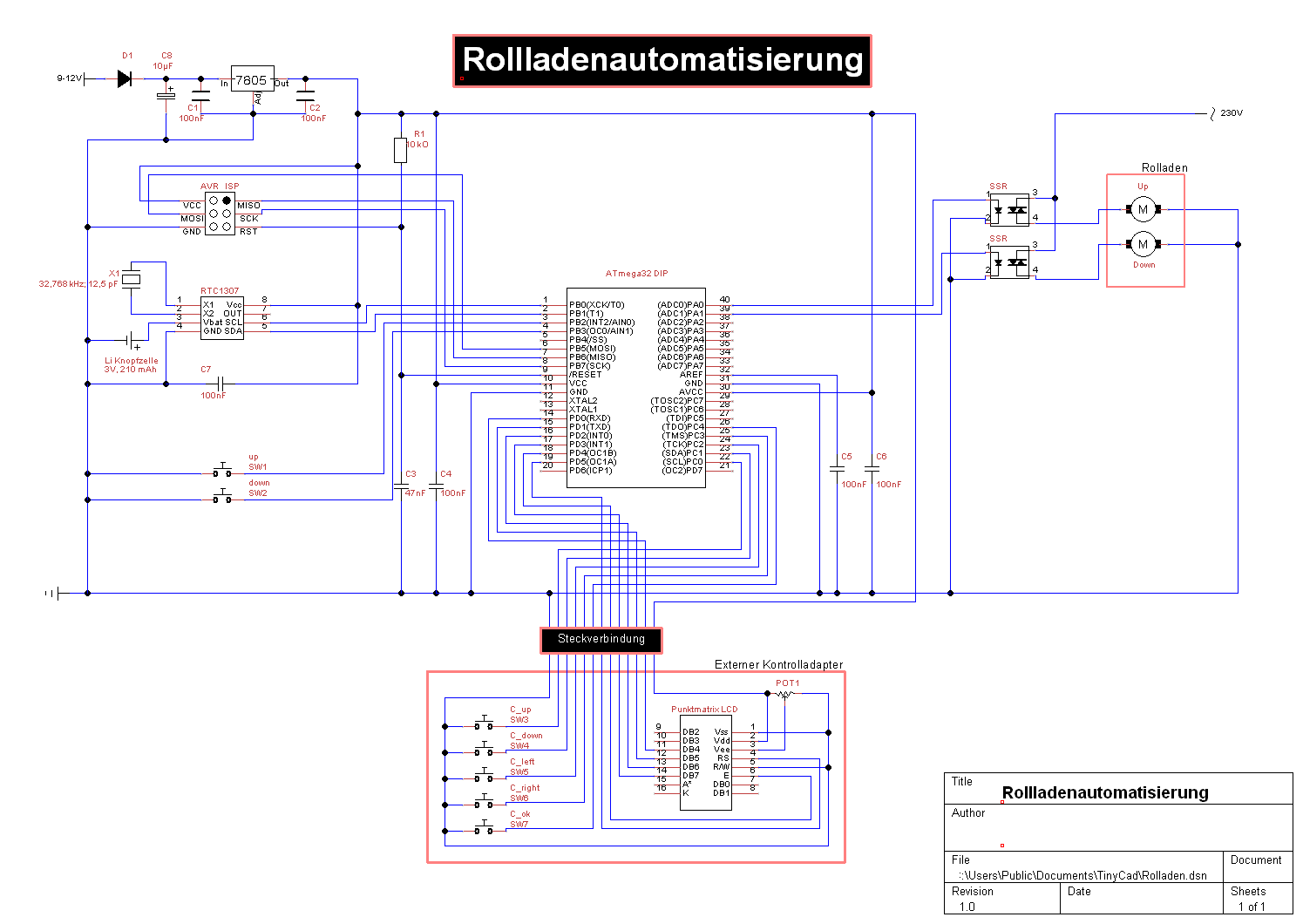

Hallo zusammen, ich habe mich nun (ohne Vorkenntnisse und Erfahrungen jeglicher Art) an mein erstes Elektronikprojekt gewagt: Eine Rollladenautomatisierung. Mit der Programmierung habe ich mich noch nicht beschäftigt; ich möchte erste eine potentiell funktionierende Schaltung als Grundlage haben. Diese habe ich versucht unter Zuhilfenahme des AVR-Tutorials mittels TinyCAD zu entwerfen. Nun bin ich an einem Punkt angekommen, an dem die Hilfe erfahrenderer Menschen wünschenswert wäre ;-) Der Rollladen soll zeitgesteuert werden. Die Uheit wird vom RTC1307 empfangen. Mit den Tasten des externen Kontrolladapters und der Hilfe des LC-Displays werden die Uhrzeiten einprogrammiert. Zur gewünschten Uhrzeit (oder durch Betätigen von SW1 oder SW2) setzt der µC PA0 (Rollladen hoch) bzw. PA1 (Rollladen runter) auf HIGH. T1 bzw. T2 schließen und der 220V Wechselstrom fließt. T3 ist eine Stromsparvorrichtung: Sobald PA2 nicht mehr auf HIGH ist, wird auch PA0 bzw. PA1 wieder auf LOW gesetzt. Dazu habe ich einige konkrete Fragen: • Wozu wird die Diode D1 benötigt? Der Strom fließt doch sowieso von (+) nach (-). • Wie berechnet man die Kapazitäten der Kondensatoren C1 bis C6? • Wozu werden die Kondensatoren C4 bis C6 und insbesondere C3 benötigt? • Wird bei C7 ein Kondensator benötigt? • Kann ein Transistor mit 5V 220V schalten (T1 u. T2)? • Kann ein 220V Wechselstrom einen Transistor schalten (T3)? • Habe ich Bauelemente vergessen (Widerstände, Kondensatoren, etc.)? • Was genau bewirkt der Widerstand R1? • Und vor allem: Kann diese Schaltung (bei entsprechender Programmierung) funktionieren? Entschuldigt bitte den miserablen Schaltplan, wie oben gesagt, habe ich keinerlei Erfahrung mit dem Thema. Über Antworten würde ich mich freuen :)

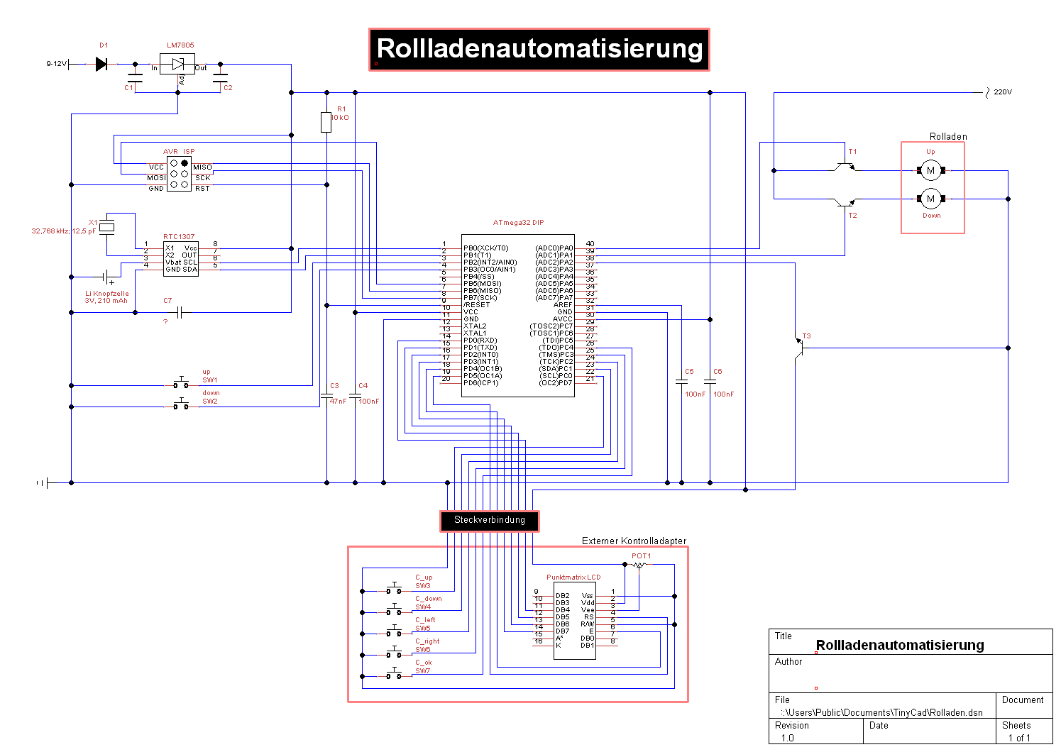

Öhm... Du kennst die Werbung wo der gute Rolladen das daran angeschlossene Fahrrad zerreißt? ;) BTW. Schickes Schaltzeichen für den 7805. Die Motoransteuerung wird auch noch Fragen aufwerfen. Und wozu T3 dient müßtest Du auch noch erklären.
AAAAAAhhhhhh !!! Eine SELBSTMORDSCHALTUNG ! BITTE halte dich von den 230VAC FERN wenn du noch keine Ahnung hast was du da machst. deine Schaltung kann TÖDLICH sein: Wir geben gerne Tips aber bitte schalte anfanglich nur Relais mit Kleinspannung und wenn das funktioniert geben wir dir gerne Tipps wie man Ohne Lebensgefahr 230VAC schalten kann !!!

Ben _ schrieb: > Öhm... Du kennst die Werbung wo der gute Rolladen das daran > angeschlossene Fahrrad zerreißt? ;) Nein, ist mir nicht bekannt ;) > BTW. Schickes Schaltzeichen für den 7805. Danke danke, stammt nicht vor mir ^^. Ich sehe das mal als dezenten Hinweis darauf, dass das Zeichen falsch ist und habe es entfernt ;-) Uwe schrieb: > AAAAAAhhhhhh !!! Eine SELBSTMORDSCHALTUNG ! BITTE halte dich von den > 230VAC FERN wenn du noch keine Ahnung hast was du da machst. deine > Schaltung kann TÖDLICH sein: Wir geben gerne Tips aber bitte schalte > anfanglich nur Relais mit Kleinspannung und wenn das funktioniert geben > wir dir gerne Tipps wie man Ohne Lebensgefahr 230VAC schalten kann !!! Keine Sorge, momentan besteht dieses Projekt lediglich in meinem Kopf. Und solange es bei mir noch Verständnislücken gibt, werde ich sicherlich nicht mit 230V experimentieren ;) Peter Diener schrieb: > So ist außerdem keine Potentialtrennung > gegeben. Geeignet ist an dieser Stelle ein Solid-State-Relais oder ein > mechanisches Relais. Diese müssen dann mit Transistorstufen angesteuert > werden. Danke für den Hinweis. Ich hoffe, SSRs treiben nicht die Kosten in die Höhe(?). Ich werde mich über Relais informieren. Ansonsten: Danke für die detaillierte Antwort, wobei mir > C1 und C2 reichen als Beschaltung nicht für den Spannungsregler. Das > sollte beim 7805 ein Elko und ein Keramikkondensator sein, am Eingang > z.B. 100µ + 100n, am Ausgang 10µ + 100n das hier noch nicht einleuchtet. Wie kommt man auf diese Werte? Warum ein Elko? Chris schrieb: > Schon einmal das AVR-Tutorial wirklich durchgearbeitet? Nein, ich versuche lediglich, die für die Beschaltung relevanten Teile daraus zu entnehmen. Mit der Programmierunge beschäftige ich mich anschließend. > Anschließend würde ich dir empfehlen, zunächst einen Prototypen deiner > Steuerung zu bauen, der anstatt den Motor einfach nur LEDs schaltet. Das hatte ich sowieso vor ;-)
In mehreren Beiträgen war zu lesen, das SSR's für Rolladensteuerungen ungeeignet sind. Richtig gut funktioniert das nur mit mechanischen Relais. Ich habe bei mir seit 10 Jahren eine Steuerung mit Relais in Betrieb und noch nie einen Ausfall gehabt. MfG Turbotoni
hrox schrieb: > Wie kommt man auf diese Werte? Wenn du es genau wissen willst: http://www.elektronik-kompendium.de/public/schaerer/ureg3pin.htm hrox schrieb: > Warum ein Elko? Weil die im µF-Bereich am billigsten sind. Siehe auch Relais mit Logik ansteuern Johannes
Spendiere mal den beiden LED in den Optokopplern Vorwiderstände und mache die Strippe, die rechts von den Motoren kommt von der Masse der Schaltung ab. Die kommt dann an den Nulleiter und nur dorthin. MfG Paul
>In mehreren Beiträgen war zu lesen, das SSR's für Rolladensteuerungen >ungeeignet sind. Richtig gut funktioniert das nur mit mechanischen >Relais. Das liegt daran, dass das abgeschaltete SSR durch die in der offenen Wicklung induzierte Spannung überkopf zündet. Eine geeignete Auslegung der Bemessungsspannung (z.B. auf 600V rms) verhindert das. >Wie kommt man auf diese Werte? 100n sind der Standardblocker, 10µ werden im Datenblatt vom Regler empfohlen, die 100µ sind geschätzt. >Warum ein Elko? Weil ein keramischer Kondensator in der Größe zu teuer ist. Grüße, Peter
Deine Schaltung verstößt gegen das 5 Gebot. Nimm statt der 230 V Motoren 12 V Typen: http://www.e-motore.com/wbc.php?sid=23139a90ef7&pid=136&tpl=produktdetail.html
Deine RTC ist ungeschickt angeschlossen. Der Mega hat bereits ein passendes Interface in Form seiner SCL, SDA (und SS) Leitungen. Du brauchst sie nur benutzen.

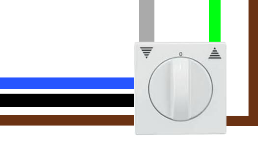

Markus schrieb: > Deine Schaltung verstößt gegen das 5 Gebot. Nimm statt der 230 V Motoren > 12 V Typen Vermutlich werden die Motoren gar nicht mit 230V betrieben, das ist für mcih jedoch irrelevant, da der Schalter, den ich ersetzen möchte, 230V schaltet. Am Rolladen selbst wird nichts verändert. Diese ganze Chose ist lediglich ein Ersatz für einen ganz normalen 3fach-Schalter (I - 0 - II). Paul Baumann schrieb: > Spendiere mal den beiden LED in den Optokopplern Vorwiderstände Da ich noch nicht weiß, welche SSRs ich nehmen werde, weiß ich auch noch nicht wie groß die Vorwiderstände sein müssen. > mache die Strippe, die rechts von den Motoren kommt von der Masse der > Schaltung ab. Die kommt dann an den Nulleiter und nur dorthin. Aye.
hrox schrieb: >> Spendiere mal den beiden LED in den Optokopplern Vorwiderstände > > Da ich noch nicht weiß, welche SSRs ich nehmen werde, weiß ich auch noch > nicht wie groß die Vorwiderstände sein müssen. OK. Dann gib ihnen momentan einfach noch keinen Wert. Aber wenn du sie jetzt nicht einzeichnest, vergisst du sie.

Beim LCD seh ich noch Probleme ... die ungenutzten Pins DB0 - DB4 sollten auf definiertem Potential liegen, soweit ich weiß auf GND, kann mich aber auch irren. Die Hintergrundbeleuchtung willst Du ja scheinbar nicht nutzen. LED, auch die in optokopplern benötigen Vorwiderstände zur Strombegrenzung, sonst hast Du nicht lange Freude dran ... entweder am µC oder am Optokoppler. Wenn Du hinter dem 7805 noch nen Elko hinmachst dann bau auch ne antiparallele Diode über den 7805 mit dran. Der Ausgang der 7805 darf nicht höher als der Eingang werden, was beim Abschalten schonmal passieren kann. Kann kaputt gehen, muss aber nicht.

Peter Diener schrieb: > Ist das sicher? Es handelt sich um so einen Schalter. Mehr soll nicht ersetzt werden, die Kabel nach oben etc bleiben unverändert.

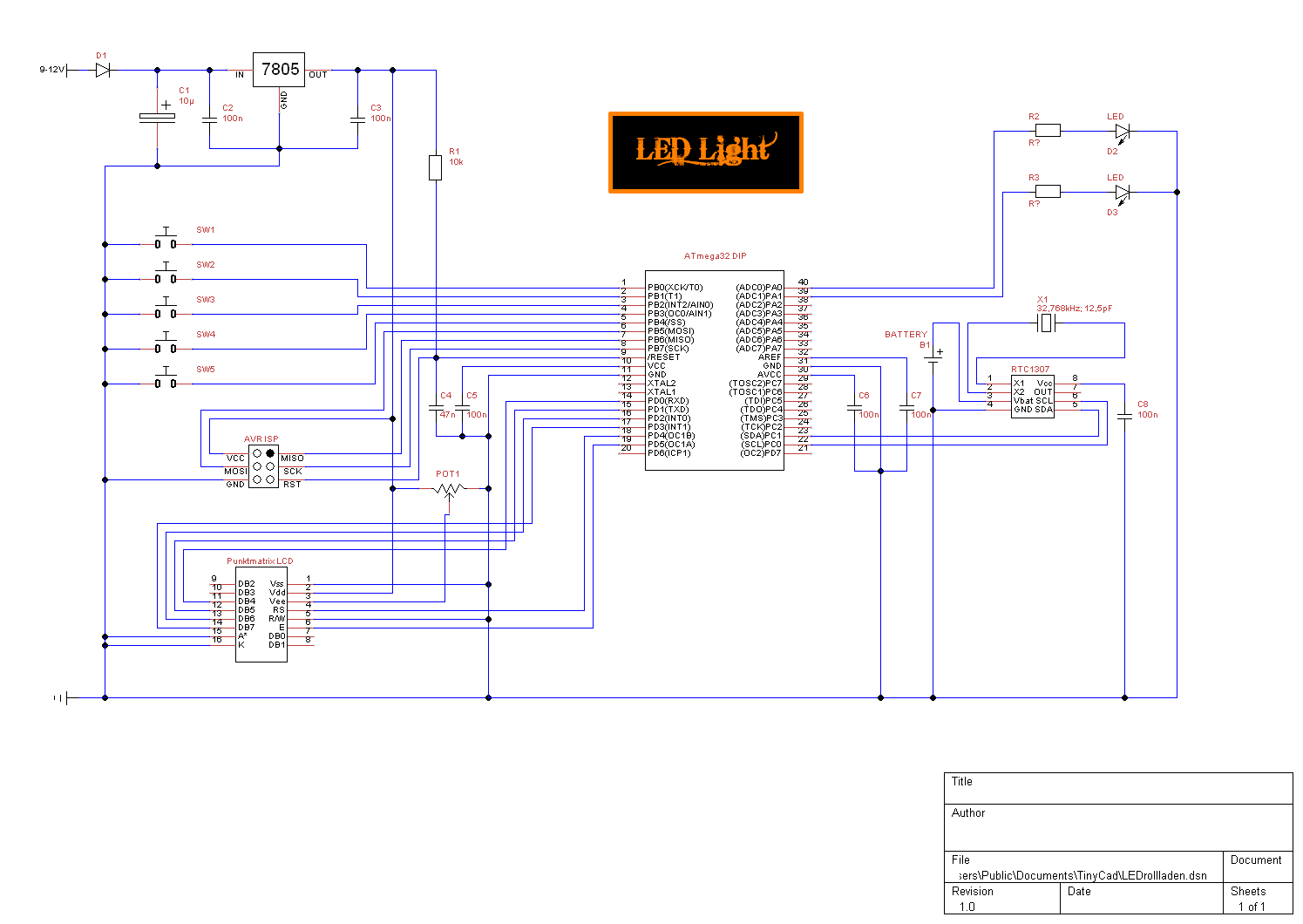

hrox schrieb:
(Schaltung)
Die Betriebsspannung des uC ist jetzt zwar schön abgeblockt, aber Vcc
und AVcc sind gar nicht mit +5V verbunden.
Nachtrag: Bei der Uhr auch nicht ...
Nachtrag 2: Die Anschlüsse für das Backlight (A und K) würde ich
unbeschaltet lassen. Auf einigen Displays sind sie nämlich z.T. schon
mit +5V oder GND verbunden.
Jobst
Oh, das war ein Versehen. Natürlich war es geplant, die VCCs anzuschließen ;-) Habe es dann nur verplant.
Ein Tipp noch: Bau in Reihe zu den Tastern noch ein paar Widerstände (z.B. 330Ω). Für Programmieranfänger sicherlich nicht ganz sinnlos. Sonst kannst Du das Ding jetzt aufbauen, würde ich sagen. Sieh zu, daß die Blocker C 5 und 6 so dicht wie möglich am uC liegen. Und achte auch darauf, daß der Anschluß vom Display nicht so belegt ist, wie von Dir gezeichnet. Die Pinnummern sind zwar korrekt, aber auf einer Seite des Steckers laufen die geraden und auf der anderen die ungeraden Nummern! Gruß Jobst
Jobst M. schrieb: > Ein Tipp noch: Bau in Reihe zu den Tastern noch ein paar Widerstände > (z.B. 330Ω). Für Programmieranfänger sicherlich nicht ganz sinnlos. Ich hatte vor, die internen Pullups zu aktivieren. > Sonst kannst Du das Ding jetzt aufbauen, würde ich sagen. Sounds nice. Ich werde jedoch erstmal meine Trockenübungen fortsetzen und mir Assembler beibringen. Wenn das Programm dann zum Testen bereit ist, wird gebaut ;-) > Sieh zu, daß die Blocker C 5 und 6 so dicht wie möglich am uC liegen. Aye > Und achte auch darauf, daß der Anschluß vom Display nicht so belegt ist, > wie von Dir gezeichnet. Die Pinnummern sind zwar korrekt, aber auf einer > Seite des Steckers laufen die geraden und auf der anderen die ungeraden > Nummern! Ich meine, ich habe die Belegung aus dem Datenblatt entnommen, aber wahrscheinlich irre ich mich da. Ich werde darauf achten. > > Gruß > > Jobst Gruß zurück ;)
hrox schrieb: > Ich hatte vor, die internen Pullups zu aktivieren. Ich meinte in Reihe, damit, wenn Du den Port versehentlich als Ausgang konfigurierst und einen Taster drückst, nicht den Port zerstörst. hrox schrieb: > Ich meine, ich habe die Belegung aus dem Datenblatt entnommen, aber > wahrscheinlich irre ich mich da. Ich werde darauf achten. Würde mich wundern. Kannst das Datenblatt ja mal hier hochladen. Gruß Jobst
