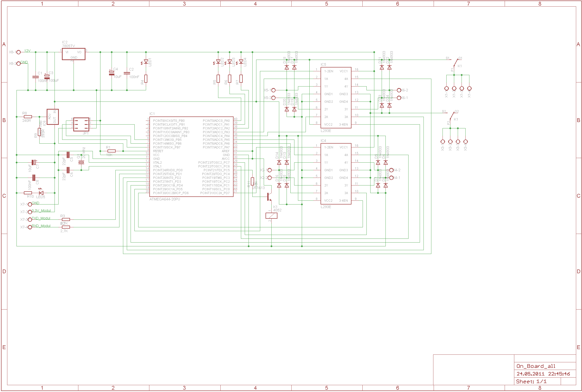

Moing auf dem experimental Print für ein Projekt wahr ne Brücke zu viel....die hatte wohl dem 7805 etwas geschadet und die Schaltung lahmgelegt.. Nachdem diese entfernt wurde, hatten wir hinter dem 7805 4,91 V! Als ich dann das Programm laden wollte, sage der Spannungsregler "Adios Amigos" und lies die 12V direkt in den 5V kreis!! Regler und µC ersetzt...wenn ich das programm laden will lese ich nun: There seems to be a short circuit on the ISP connector. The RESET line(s) appear to be short-circuiet. The operatin will be aborted. Habe es noch mit einem alten Print probiert....selbe meldung...Firmware neu geladen....selbes Problem Ich habe einen neuen Win7 PC, den hatte ich noch nie vorher für ein Projekt gebraucht...Kann es ein Software problem sein oder habe ich wirklich den Programmer in den Tot geschikt :( Danke für alle Tipps im Voraus!!

HDR schrieb: > The RESET line(s) appear to be short-circuiet. Dann ziehe doch mal Stromversorgung und Programmierstecker ab, nimm einen Durchgangsprüfer und guck, ob die Bildschirmmeldung richtig ist.
Mal den Progger komplett abstecken und wieder ran. Vielleicht gehts ja dann wieder. Einen Fehler auf dem Board kannst du ausschließen?
Also laut Schaltplan und Meldung könnte R1 defekt sein. Ansonsten wirklich mal messen, ob der Reset-Pin eine Verbindung <10k zu +5V hat, wenn alles abgezogen ist.

HDR schrieb: > Spannungsregler "Adios > Amigos" und lies die 12V direkt in den 5V kreis!! Kann ich mir irgendwie nur schwer vorstellen, Spannungsregler sind schon wirklich verdammt zäh für ihre Größe. HDR schrieb: > Michel schrieb: >> Dann ziehe doch mal Stromversorgung und Programmierstecker ab, nimm >> einen Durchgangsprüfer und guck, ob die Bildschirmmeldung richtig ist. > > Ich check grad nid was du meinst..??? Er meint du sollst nachmessen ob da eine (niederohmige) Verbindung zwischen RESET und irgendwas anderes ist.
Danke für die vielen Tipps...das meiste hatte ich aber schon gemacht ;) Alle Anschlüsse auf den richtigen Pin, 3 mal geprüft Nieder Ohmige Verbindungen, keine unter 2k Ohm, 2 mal geprüft PC mehrmals neu gestratet, mehrmals ein und wieder ausgesteckt, 2 mal Firmware neu geladen u.s.w. Wenn ich kein Bord anschliesse, bekomme ich auch die entsprechende Fehlermeldung... Zwischen RESET und VCC habe ich 10Kohm .... Ich denke, der AVRISP mkII kriegt den weissen Zettel an den grossen Zeh! Danke für die hilfe...auch wenn es jetzt nichts genützt hat.. @andreas K. wie ich den 7805 zur sau gemacht habe ist mir selber auch ein rätsel...ich beckam die Fehler meldung, wollte den Stecker prüfen und berührte dabei den µC..das TEIL WAR HEISSSSSSSSS! Der Spannungsregler aber eiskalt... Und als ich das Multimeter zwischen VCC und GND gehängt habe, stand da: 12V Mit dem neuen spannungsregler ist aber alles wieder in Butter :)

Bei Schaltungen mit gemischten Versorgungen gehört immer eine Schutzdiode über den 78er Regler! Kathode an den Eingang und Anode an den Ausgang. Die Diode schützt den Regler davor, daß beim Abschalten die Spannung am Ausgang kurzzeitig höher ist als am Eingang.
Du meinst dann sowas wie eine 1N4007? Eine 1N4148 wird wohl eine zu geringe Strombelastbarkeit haben.
Viel Strom fliest nicht durch die Diode. Aber mit einer 1N400x ist man auf der sicheren Seite.
