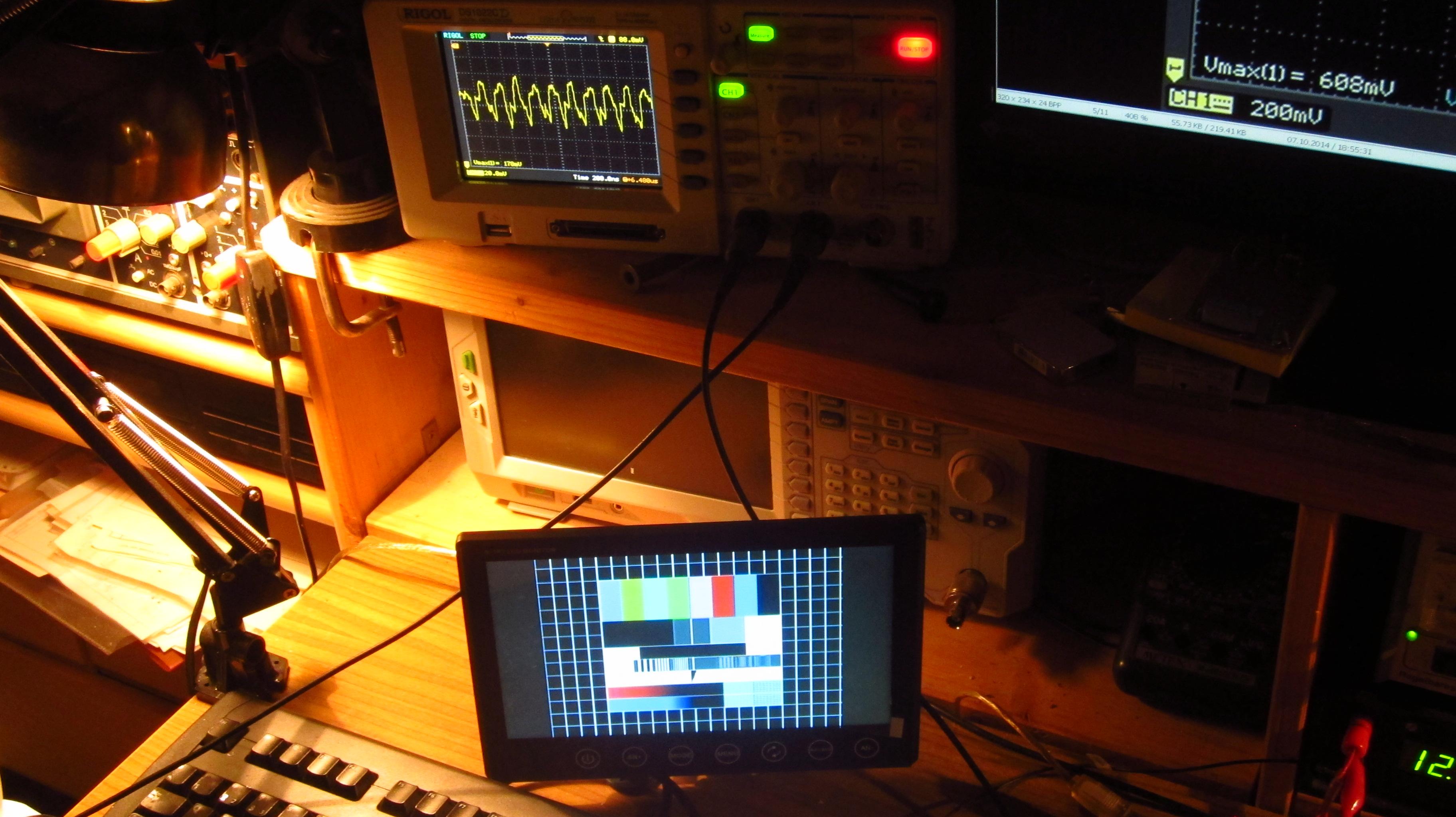

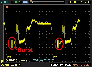

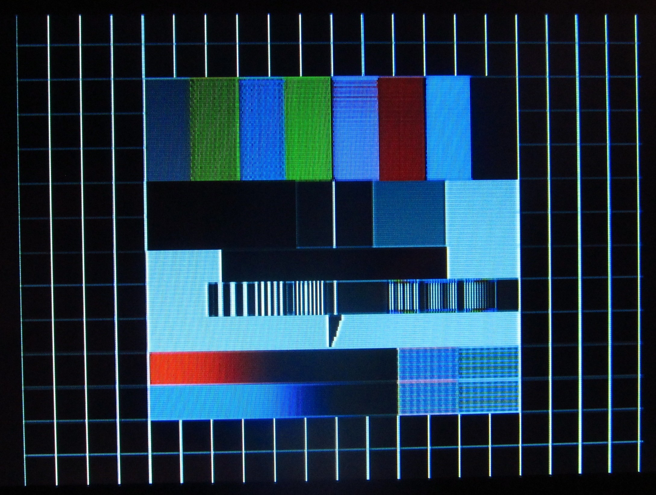

von Christian B. (casandro)

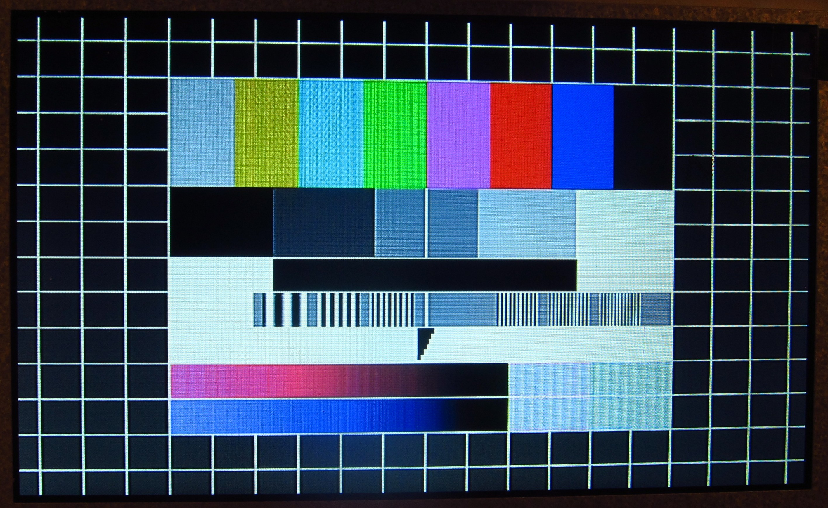

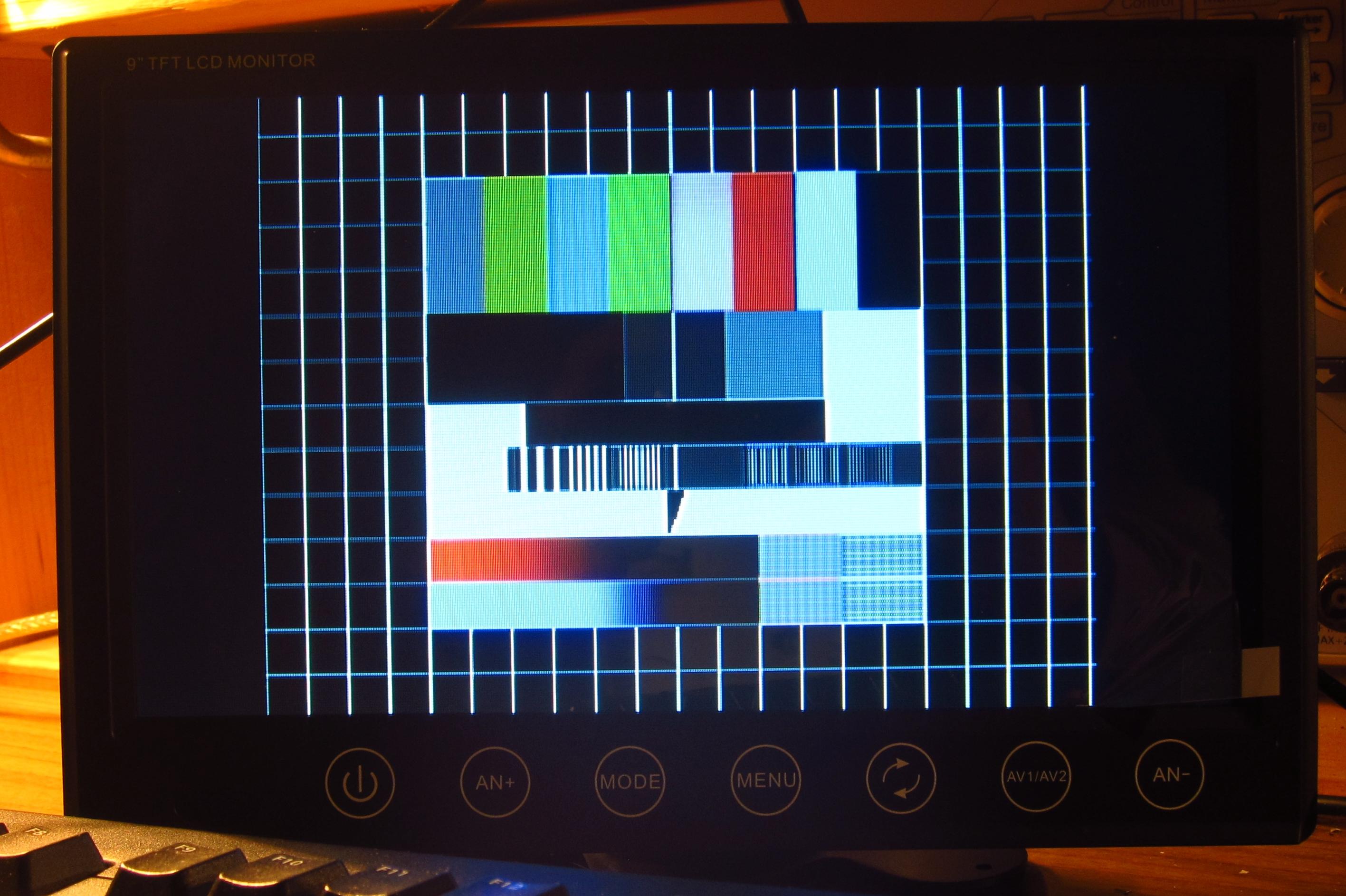

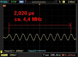

Hier ist ein Telefunken PALcolor Farbfernsehgerät mit dem Signal, sowie
ein chinesischer Monitor mit Colorast Einstellung.
Zum Inhalt des Testmusters.
Das Gitter ist für Geometrie, braucht man heute nicht mehr wirklich oft.
Die Farbbalken sind nach EBU Norm mit 75% Helligkeit.
Die Grauflächen sind für die Linearität
Dann kommt die Bildmitte, immer wieder ein beliebter Hingucker.
Dann kommt ein Multiburst mit 1 MHz, 2MHz, 3MHz, 4 MHz, 4,43 MHz und
4,89 MHz. Die letzten 3 Muster sind praktisch wenn man bestimmen will
wie symmetrisch der Frequenzgang des Filters für die Farbe ist. 4 MHz
und 4,89 MHz liegen gleich weit weg vom Träger und sollten somit
ähnliche Cross Colour Störungen hervorrufen.
Das Signal ist natürlich noch keinesfalls normgerecht, aber gut genug
dass zumindest meine beiden Geräte was damit anfangen können. Aber es
ist schon erstaunlich was man mit so wenig machen kann.

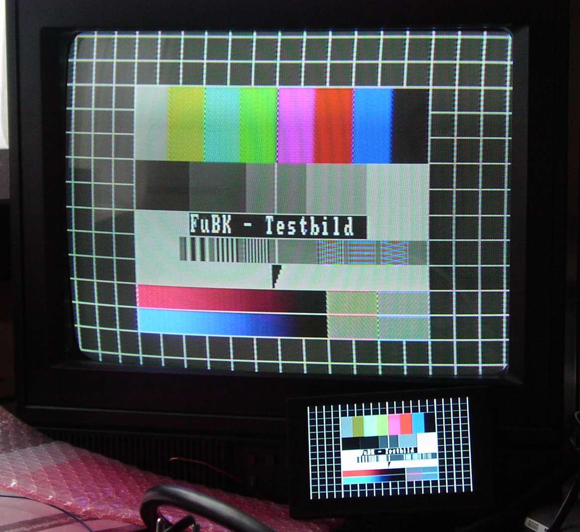

Neue Version, jetzt mit 16 Zeichen Text.
Einfach über die serielle Schnittstelle mit 9600 bps schicken. Alle
Zeichen <14 schicken den Cursor nach links. Geht man über den Rand
hinaus, fängt er vorne wieder an.
Das dürfte grob jetzt am oberen Rand dessen liegen was der Controller
diesbezüglich kann. Man kann vielleicht noch ein paar Kilobyte Speicher
einsparen, aber für neue Zeilen in Farbe reicht das nicht wirklich.
Hier jetzt die Fotos.
Der Text wird übrigens am MOSI ausgegeben.

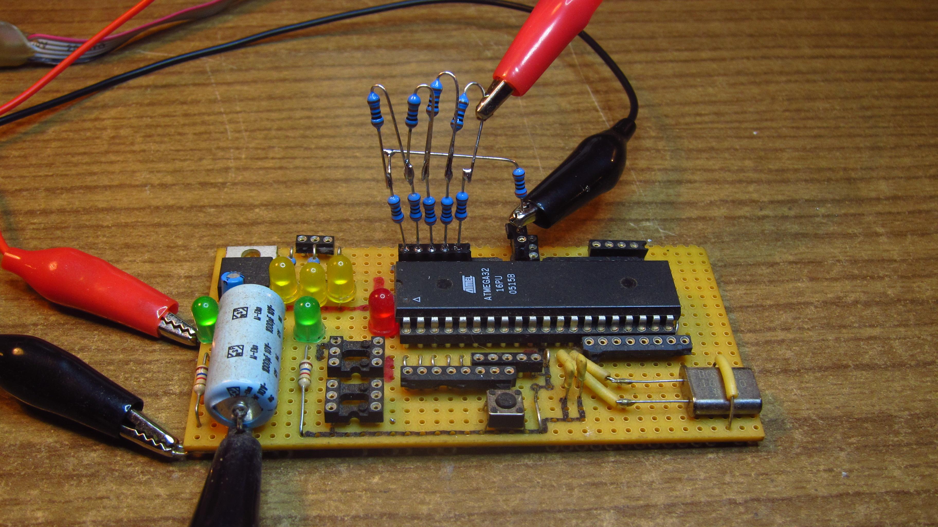

von Bastian U. (baschdi1649)
ich habe das Projekt auch nachgebaut, jedoch keine passende Widerstände.
Deshalb bin ich hingegangen und habe z.B. für die 375 Ohm Widerstände 2
Widerstände in Reihe geschaltet. In meinem Fall wären das 360 Ohm und 15
Ohm, ergibt zusammen 375 Ohm.
Das habe ich mit allen so gemacht, bis außer R13 mit 10 kOhm.
Den Atmega32 hab ich mit der "gerator.hex" beschrieben und die
entsprechende Fuse-Bits für das 16Mhz Quarz eingestellt. Das Quarz
schwingt auch, da ich im Betrieb an XTAL1 ungefähr die Hälfte von den 5v
Vcc habe.

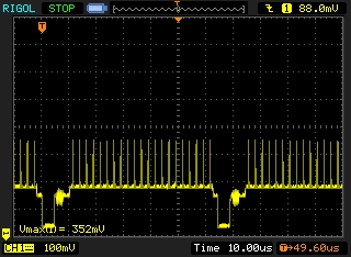

Aber ich bekomme einfach kein Fernsehbild hin. Man kann lediglich ein
Flimmern erkennen (im Anhang zu sehen).
Das seltsame ist, dass ich das nur an der TV-Karte sehe. Am Fernseher
war das Bild Schwarz.
Weiß vllt jemand von euch woran das liegt?
Also an den Widerständen liegt es höchst wahrscheinlich nicht. So weit
wie ich Dich verstanden habe hast Du kein Oszilloskop zur Verfügung.
Miss vielleicht mal an PA0-PA4, da solle überall so grob die halbe
Versorgungsspannung herauskommen. Auf PB5 fast die volle
Versorgungsspannung.
Ich vermute ja, dass Dein Quarz trotzdem nicht richtig schwingt.
Das das Bild unterschiedlich aussieht ist normal, da Du ja
wahrscheinlich korrektes Videosignal hast.
Wie du schon vermutet hast, besitze ich kein Oszilloskop. Könnte man
damit nachmessen ob der µC schwingt?
Ich habe jetzt mal die Messungen durchgeführt und die stimmen gar nicht
mit den von dir vorgegebenen Werten überein:
No  DC/AC  Value  Unit
PB.5  DC  0.8620  V
PA.0  DC  0.0430  V
PA.1  DC  0.0746  V
PA.2  DC  4.872  V
PA.3  DC  4.878  V
PA.4  DC  4.822  V
PA.5  DC  4.990  V
PA.6  DC  0.7600  V
PA.7  DC  4.995  V
AREF  DC  0.7344  V
GND  DC  0.0000  V
AVCC  DC  5.025  V
XTAL2  DC  2.559  V
XTAL1  DC  2.393  V
Ich habe auch hier im Board gelesen, dass der Quarz vllt mit einem
Widerstand von OC2 nach +5V schwingt. Das hat bei mir jedoch auch keinen
Erfolg gebracht. Ich habe einen 18 kOhm Widerstand verwendet. Es hieß
man sollte einen Widerstand von 15 bis 22 kOhm verwenden.
Hmm, die Spannungen schauen alle sehr merkwürdig aus.
Leg mal /Reset mit einem Widerstand auf die positive
Versorgungsspannung. Vielleicht ist er nur einfach ständig ge-resetet.
Hast Du eigentlich PB.5 getrennt als Du das Teil programmiert hast? Wenn
das noch angeschlossen ist, kann der IC in der Regel nicht programmiert
werden.
beim Programmieren verwende ich immer das myMultiProg MK1-Board. Ob da
PB.5 anliegt, muss ich später mal schauen. Auch der Tipp mit Reset
probiere ich heute Abend mal aus.

von Bernhard S. (bernhard)

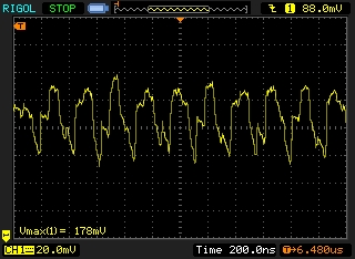

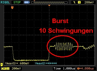

Christian, ein tolles Projekt, Respekt !
Hab mal die Schaltung aufgebaut, sie lief sofort.
Daraufhin untersuchte ich das PAL / FBAS Signal per Oszi und verglich es
mit dem Ausgangssignal einer kleinen CMOS-CAM.
Der BURST sieht bei Dir etwas verwurschtelt aus, dennoch kommt mein
billig-Monitor gut damit zurecht.
Ich dachte immer, der BURST muss sehr sauber generiert werden, damit die
TV-Geräte den Farbdecoder vernünftig synchronisieren können.
Kann es sein, dass die Qualtät des Burstes nicht von großer Bedeutung
ist?
Bernhard
Anmerkung:
Das R2R Netzwerk bestückte ich mit 1k/2k Widerständen, desshalb stimmt
der Pegel nicht ganz.
Nur der Anteil des Bursts bei der Farbunterträgerfrequenz ist relevant.
Der kann durchaus ein wenig verzerrt sein, bzw auf anderen Frequenzen
Rauschen haben. Es geht ja nur um die Phase.

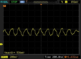

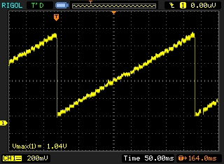

Dieses kleine Assemblerprogramm testet das R2R Netzwerk für dieses
Projekt.
Es entstehen treppenförmige Sägezahnimpulse (s.Bild
"R2R_SAeGEZAHN.jpg").
Gemessen wurde am Netzwerk mit 100/200 Ohm Widerständen (R12=39 Ohm und
angeschlossenem Monitor).
Bernhard
Christian, ich bin untröstlich !
Dein BURST sieht doch relativ vernünftig aus (für einen 5-BIT
DA-Wandler), Wie konnte mir dieser Fauxpas nur passieren?
Ganz einfach, ich hatte das FBAS Signal nicht am richtigen Punkt des R2R
Netzwerkes abgegriffen.
Der R2R-Tester (s.oben) brachte die Wahrheit ans Licht, bzw. auf den
Monitor.
Muss mich an dieser Stelle ganz offiziell und in aller Form bei Dir
entschuldigen.
Bernhard
PS: Die beiden Bilder zeigen deutliche Farbunterschiede, es gibt eben
billige und auch preiswerte Monitore.
Den weißabgleich habe ich versucht so optimal wie möglich an der CAM
einzustellen.
Ja, da ist sogar noch ein Bug in der Software, die Zeilen haben die
falsche Länge, somit gibt es PAL-Dekoder die das Signal nicht als
Farbsignal erkennen.
Hallo Ronny,
du kannst in der Hexfile mit einem Hex-Editor die Stelle suchen, an der
die Zeichenkette "FuBK-Testbild" oder so ähnlich auftaucht.
Ich meine, dass das relativ am Anfang des Files war.
An dieser Stelle kannst du einen beliebigen Text eingeben (Zeichenanzahl
beachten).
Ich hatte das damals auch so auf die Schnelle gemacht.
Viele Grüße
Basti
Bastian U. schrieb:
> ...An dieser Stelle kannst du einen beliebigen Text eingeben (Zeichenanzahl
> beachten).
Ja ganz genau so gehts.
