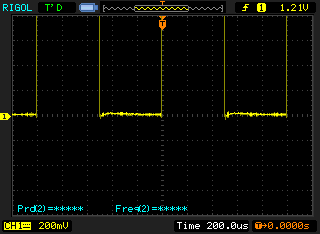

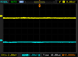

Hi, voller Freude hab ich mein neues DSO gleich mal ausprobiert und
musste mit Ernüchterung feststellen, dass es relativ arg rauscht.

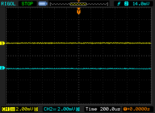

Bei den ersten beiden Bildern habe ich die Eingänge offen gelassen. Bei
der 2mV Einstellung musste ich einen seltsamen negativen Offset
feststellen. Ist das normal?! Ist es u.A. normal, dass das Rauschen hier
so heftig ist?

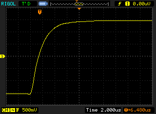

Ansonsten habe ich noch mal den Rechteck des Testgenerators angelegt
(mit unkalibriertem Tastkopf...). Dieser ist auch nicht gerade scharf.
Erst wenn ich den 1Mhz Tiefpassfilter dazuschalte wird die Linie scharf.
Hängt das am Oszi oder ist das eine generelle Macke von DSOs?
Ist das gezeigte Verhalten normal für DSOs in der unter 500€ Klasse?
lg PoWl
Hmm, hmm, da würde ich mal einen BNC-Abschlusswiderstand draufschrauben?
Offene Eingänge oder noch schlimmer offene Tasköpfe sind für die
Beurteilung des Rauschens dubios, da fängt man im Zweifel jede Menge
Mist ein.
Keine Ahnung, komisch. Andererseits ist das vermutlich die kleinste
Einstellung? Da kann sowas schonmal vorkommen denke ich.
> so heftig ist?
Im empfindlichsten Bereich? Wieso nicht, wäre irgendwie logisch.
Sowohl als auch.
1. Ist es kein Highend-Gerät
2. Haben DSOs prinzipbedingt ein Quantisierungsrauschen das Analoggeräte
nicht haben (plus vermutlich andere solche Probleme weil die da
"komische" Sachen mit mehreren "interleaved" ADCs machen um die hohen
Sampleraten zu erreichen, sprich Sample n kommt von ADC1, n+1 von ADC2
usw. usf.)
3. Sieht man bei DSOs wegen des langsamen Refreshs oder gar auf dem
stehenden Bild jeden noch so kleinen "Ausreisser" der beim Analogscope
unsichtbar bleibt - es sei denn man dreht die analoge Strahlhelligkeit
irre weit auf, was natürlich niemand tut
4. Hat Dein DSO eine Auflösung von 8 Bit, d.h. 256 Werte, aber soweit
ich weiss nur 240 Pixel Bildschirmvertikale, von denen noch etliche
Pixel abgehen -> möglicherweise übertreiben Skalierungsartefakte rein
aus der Darstellung das Rauschen
Ich finde es nicht wirklich ungewöhnlich. DSOs sind auch nicht deshalb
cool weil sie die schärfsten Kurven darstellen könnten. ;-)

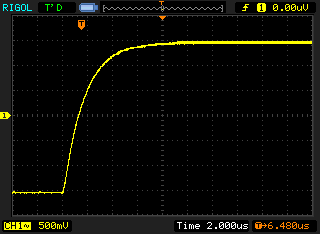

Was ich vor allem nicht verstehe ist, warum die Funktion Averaging so
überhaupt keine Schärfe in die Kurvendarstellung reinbringt!

Es gibt eine minimale(!) Veränderung. So das gelbe vom Ei ist dieser
Averaging-Mode nicht. Da erreiche ich unter Zuhilfename des
Tiefpassfilters deutlich mehr.
Aber warum? Wo rauschts da eigentlich? Nicht, dass mir diese Information
irgendwas bringen würde, rein interessehalber. Wird da einfach das
bereits digitalisiere Signal durch nen digitalen Filter genudelt?

Ist ja auch logisch: rechne mal aus was an Rauschspannung bei 1Meg
Eingangswiderstand und 50MHz Bandbreite rauskommt.
Gruß Anja
von (prx) A. K. (prx)
Das Signal vom Rechteckausgang, normal und mit 16xAVG, bei 100 MS/s.
Bei 250 kS/s ist der Unterschied hingegen gering, weil Tiefpass durch
die niedrige Samplerate.

Nein. Beide Tastköpfe am GND-Pin vom Testausgang.
Anfangs ist auf einem der beiden Eingänge ein +0,5mV Offset drin, aber
nach der routinemässigen Autokalibrierung (die kleine, kurzes
Klick-Klick mitten im Betrieb) ist der weg.
