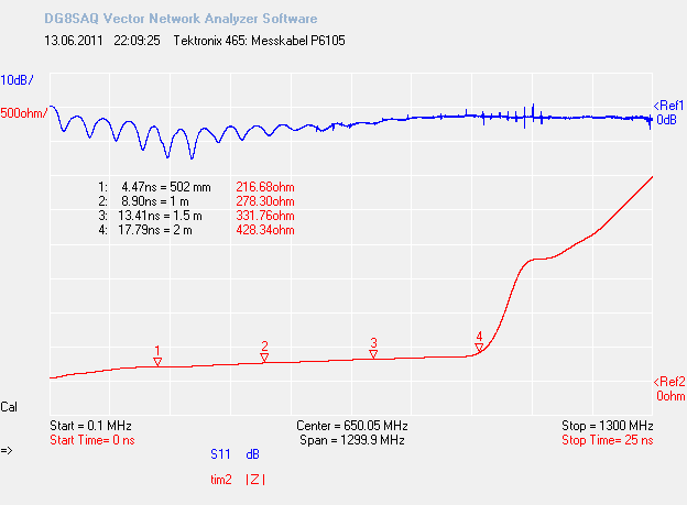

hallo ihr habt mich jetzt neugirig gemacht. ich habe ein altes TEK 465 mit tastkopf P6105 da lassen sich die tastkoepfe bzw der adapter zum BNC anschluss ( compensation box ) abziehen. somit ist eine zerstoerungsfreie messung moeglich. das kabel hat einen ohmschen widerstand des innenleiters von 250 Ohm. die laenge betraegt 200 cm der wellenwiderstand betraegt 300 Ohm die daempfung liegt zwischen 8 und 11 dB. schoene gruesse hans --
Hans Mayer schrieb: > der wellenwiderstand betraegt 300 Ohm Wie kann man denn bei dieser Mesung den Wellenwiderstand ablesen? Kannst Du das näher beschreiben, würde mich nämlich interessieren. Bei dem Messaufbau war vermutlich das Leitungs-Ende mit 50 Ohm abgeschlossen. Könntest du (falls du Zeit dafür hast) vielleicht die S11 - Messung nochmal machen mit offenem Leitungsende? Mich würde interessieren, wie gut die Dämpfung bei so einem Kabel funktioniert, wenn kein Abschluss-Widerstand angeschlossen ist. Das entspricht ja eher einem realen Oszi-Eingang.

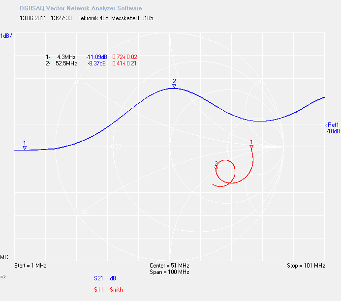

hallo das tastkopf-kabel ist in der tat eine interessante sache. eine herausforderung in jedem fall. > Wie kann man denn bei dieser Messung den Wellenwiderstand ablesen? jetzt koennte ich sagen, indem man sich einen zusaetzlichen trace anzeigen laesst. habe ich aber nicht getan, daher nicht zu sehen. ich habe mir fuer den frequenzmarker 1 das |Z| ausgeben lassen. in der graphik ist der streuparameter mit 0,72 - j*0,02 abzulesen. das kann man dann umrechnen. im VNWA gibts hierfuer mehrere direkte moeglichkeiten. hier http://daycounter.com/Calculators/ gibts einen umrechner Z-S-Y , da kommt man dann auf 305 - j25,4 als ca |Z| = 306 Ohm im nach hinein habe ich mir Z als kurve angesehen, da sieht man, dass das bis ca 20 MHz passt. danach wirkt das kabel offensichtlich schon als transformator. eine andere sehr aprobate methode ist L und C zu messen und dann zu berechnen: Z = sqrt ( L / C ) momentan scheitere ich aber noch an einem vernuenftigen ergebnis fuer L aufgrund des hohen realanteils R von 250 Ohm, der ja da in serie liegt. > Bei dem Messaufbau war vermutlich das Leitungs-Ende > mit 50 Ohm abgeschlossen. nicht vermutlich, sondern sicher, da ja der eingang des netzwerk analysators 50 Ohm hat. im anhang weitere messungen. die dunkelblaue kurve in mem1 ist gemessen mit OPEN ( wie gewuenscht ), die hellblaue kurve ist gemessen mit SHORT. die rote kurve (Cus3) stellt den gescheiterten versuch dar, einen linear verlaufenden mittelwert zu zeigen. die schwarze kurve waere die halbe daempfung davon, da man ja mit der S11 messung die doppelte daempfung misst. wenn man sich nun die ergebnisse ansieht und vergleicht, dann sind die ergebnisse total unterschiedlich. wo mein fehler (messfehler) liegt, weiss ich noch nicht. ich muss noch einraeumen, dass der messaufbau sicherlich nicht ganz HF-tauglich ist. der tektronix stecker des kabels hat keinen passenden adapter in meiner box mit adaptoren auf irgendeinen standard (SMA, N, BNC) gefunden. das kann sich jedoch meiner meinung nach nicht so fatal auswirken. weiters bin ich noch auf einen verkuerzungsfaktor VP = 0,75 bzw ein epsilon-r = 1,77 gekommen und somit eine elektr laenge von 2,66 meter. aber wundert mich das noch, bei diesem kabel ? jedenfalls duerfte das erste axiom der messtechnik zugeschlagen haben: wer misst, misst mist. ich ziehe jedenfalls meine aussage zurueck und behaupte das gegenteil. :-) jedenfalls wird klar, dass man das kabel als solches so nicht sehen kann. wenn man sich das data sheet von tek ansieht, dann spielt der probe body und die compensation box im gesamtaufbau eine wesentliche rolle. die einzige aussage, zu der ich noch stehe: der ohmsche widerstand des innenleiters hat 250 Ohm. gruss aus wien hans --
nachtrag: bei einer time domain reflectometry messung liegen die impedanz werte zwischen 200 und 400 Ohm. siehe anhang. die laenge wird jedenfalls mit 2 m ganz gut angegeben. gruss hans --
> ich habe mir fuer den frequenzmarker 1 das |Z| ausgeben lassen. > in der graphik ist der streuparameter mit 0,72 - j*0,02 abzulesen. > das kann man dann umrechnen. im VNWA gibts hierfuer mehrere direkte > moeglichkeiten. hier http://daycounter.com/Calculators/ gibts einen > umrechner Z-S-Y , da kommt man dann auf 305 - j25,4 ... Vermutlich wird bei dieser Umrechnung der DC-Widerstand des Kabels nicht berücksichtigt. Beim Online-Kalkulator kann man jedenfalls keine Leitungslänge eingeben, also kann der auch nicht den Wellenwiderstand berechnen. Du hast vermutlich einfach nur die Eingangsimpedanz berechnet. > im nach hinein habe ich mir Z als kurve angesehen, da sieht man, dass > das bis ca 20 MHz passt. danach wirkt das kabel offensichtlich schon als > transformator. Der Wellenwiderstand ist definiert als

Bei "normalen" HF-Leitungen ist ungefähr oberhalb von 100 kHz der DC-Widerstandsbelag R' nicht mehr relevant; bei einem so hochohmigen Kabel braucht man eine deutlich größere Frequenz, bis der DC-Widerstand nicht mehr ins Gewicht fällt. > bei einer time domain reflectometry messung liegen die impedanz werte > zwischen 200 und 400 Ohm. siehe anhang. die laenge wird jedenfalls mit 2 > m ganz gut angegeben. Das ist doch eine sehr aussagekräftige Messung. Dein Kabel hat 250 Ohm DC-Widerstand bei 2 m Länge, also 125 Ohm/m. Mit 278,3 Ohm bei 1 m und 216,7 Ohm bei 0,5 m ist die Differenz 61,6 Ohm für einen Abstand von 0,5 m. Das entspricht 123,2 Ohm/m, passt eigentlich ziemlich gut. Den Wellenwiderstand kann man jetzt relativ einfach berechnen, indem vom ersten Wert (216,7 Ohm) der DC-Widerstand für 0,5 m subtrahiert wird (62,5 Ohm). Damit erhält man Z_L = 154 Ohm. Oder man subtrahiert vom zweiten Wert (278,3 Ohm) den DC-Widerstand für 1m (125 Ohm), das ergibt Z_L = 153,3 Ohm. Vielleicht kannst du diese Time-Domain Messung nochmal machen und die Frequenz nicht bei 100 kHz starten, sondern bei 10 MHz oder 100 MHz. Evtl. wird die Messung damit genauer, da der Wellenwiderstand sich in diesem Bereich nicht mehr stark ändern sollte. Für eine max. Zeitspanne von 25 ns brauchst du die kleine Frequenz sowieso nicht.

> da kommt man dann auf 305 - j25,4 als ca |Z| = 306 Ohm ...
Das ist ganz einfach dein 50 Ohm Abschluss + 250 Ohm Leitungswiderstand
+ 6 Ohm Messfehler = 306 Ohm. ;-)

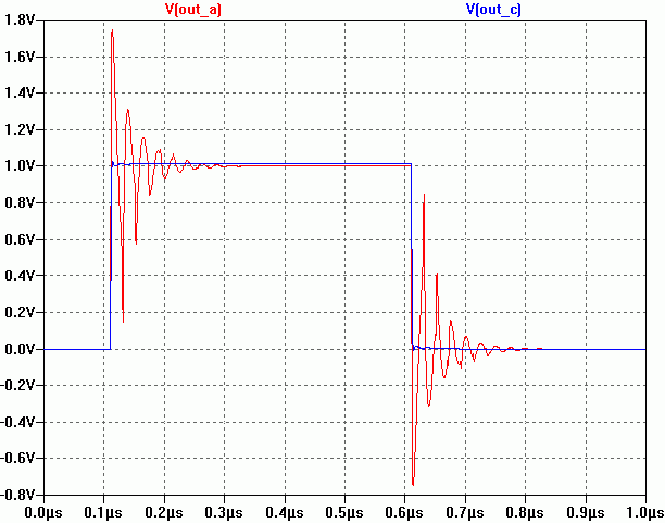

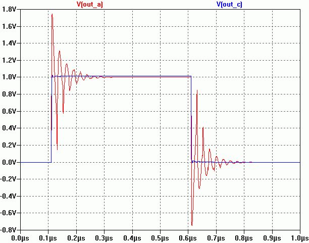

Das Bild zeigt die Pulsantwort von zwei 10:1 Probes. rot: 9Meg||C + 2m ideales 50Ohm Koaxialakabel, R'=0Ohm/m blau: 9Meg||C + 2m 190Ohm/Meter Kabel Wer will kann selber mit LTspice herumprobieren (.asc).

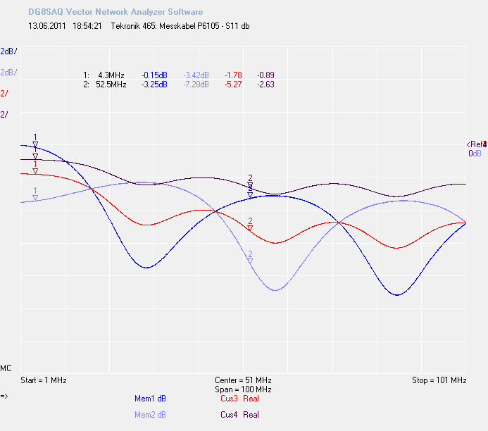

hallo ich habe die TDR messung nochmals gemacht. und zwar beginnend mit einer hoeheren frequenz. allerdings ist dann der uebergang beim kabelende noch schleifender. lt. doku muesste man bei 0 Hz anfangen. gruss hans --
