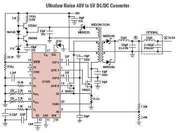

Hallo Matthias, sieh dir mal das Datenblatt zum LT1533 an. Dieser Baustein ist ideal für DC/DC-Wandler mit geringer Leistung und sehr geringer Restwelligkeit. Jim Williams hat eine sehr gute AppNote dazu geschrieben: http://cds.linear.com/docs/Application%20Note/an70.pdf Ich habe mit dem LT1533 einen Wandler mit 5V->+/-15V aufgebaut, der auf Anhieb funktioniert hat (AN70 Fig. 26 mit nachgeschalteten Linearreglern). Gruß, Alexander
Alexander Dörr schrieb: > sieh dir mal das Datenblatt zum LT1533 an. Wo ist den da eine Isolation zwischen Vin und Vout?
Freidenker schrieb: > Wo ist den da eine Isolation zwischen Vin und Vout? die ist im Übertrager, den man natürlich benötigt. Gruß, Alexander

Alexander Dörr schrieb: > sieh dir mal das Datenblatt zum LT1533 an. Vielen Dank Alexander. Das sieht leider nach ziemlich viel Aufwand aus.
Matthias W. schrieb: > Vielen Dank Alexander. Das sieht leider nach ziemlich viel Aufwand aus. es ist kaum mehr Aufwand als ein einfacher Royer-Converter, dafür aber mit sehr sauberen Ausgangsspannungen. Wenn du hohe Trennspannungen brauchst, kannst du einen Zweikammer-Spulenkörper mit Vakuum-Verguss einsetzen. Ich habe mir mal einen Übertrager anfertigen lassen, der mit 5kV Spannungsfestigkeit in einer Stückzahl von 5 um 15 Euro gekostet hat. Wo soll denn der Wandler eingesetzt werden? Gruß, Alexander

Alexander Dörr schrieb: > es ist kaum mehr Aufwand als ein einfacher Royer-Converter, dafür aber > mit sehr sauberen Ausgangsspannungen. das IC von LT kostet halt. Ein einfacher Royer mit LDO sollte deutlich billiger sein. > Wenn du hohe Trennspannungen > brauchst, kannst du einen Zweikammer-Spulenkörper mit Vakuum-Verguss > einsetzen. Ich habe mir mal einen Übertrager anfertigen lassen, der mit > 5kV Spannungsfestigkeit in einer Stückzahl von 5 um 15 Euro gekostet > hat. Das ist schon recht teuer. > Wo soll denn der Wandler eingesetzt werden? ich möchte vom Laptop aus per USB Spannungen messen. Dabei kann die Mess-Spannung auch auf Netzpotential hochliegen. Biosignale am Körper möchte ich auch messen können. Dabei sollen wenig Störungen entstehen. Den AD-Wandler kann ich über die ADuM-Teile trennen. Mit Strom versorgen könnte ich ihn so auch. Hoher Strombedarf ist mir ein Dorn im Auge. Eine Batterie mag ich ungern hinbauen.

Ich gehe mit Falk einig, mit so wenig Ahnung ist das Projekt uebertrieben. Mein Favorit fuer solche Faelle ist ein LTC1683. Oder fuer weniger Spannung ein LTC1533. Als Feedback ein optokoppler,
Oktal Oschi schrieb: > Mein Favorit fuer solche Faelle ist ein LTC1683. Danke für den Hinweis. Das ist ein Overkill von den vielen Teilen her. Der Royer-Converter ist dazu im Vergleich mit den 2 BC337, dem Widerstand, dem Kondensator und dem Trafo eine supersimple Sache. Wenn niemand einen fertigen Wandler für so kleine Leistungen kennt ist das natürlich schade. Dafür scheint es wenig Nachfrage zu geben. Schade, daß die ADuM-DCDC so hungrig erscheinen. Elegant wäre das schon. Und mit 3-4.- auch bezahlbar.
Matthias W. schrieb: > Danke für den Hinweis. Das ist ein Overkill von den vielen Teilen her. > Der Royer-Converter ist dazu im Vergleich mit den 2 BC337, dem > Widerstand, dem Kondensator und dem Trafo eine supersimple Sache. aber auch für den einfachen Royer-Cnverter brauchst du einen Trafo. Und wenn du den mit Medizinzulassung haben willst, gibt's den auch nicht umsonst. Ich glaube, du solltest deine Anforderungen nochmal überdenken. Gruß, Alexander
Das Problem mit LTC ist nunmal, daß sie ICs teuer verkaufen wollen. An einem Royer-Converter Marke Chinamann, ist kaum Profit für LTC drin. Also werden sie das auch niemals vorschlagen. In jeder AppNote Schaltung ist auch mindestens ein Baustein des betreffenden Herstellers...
