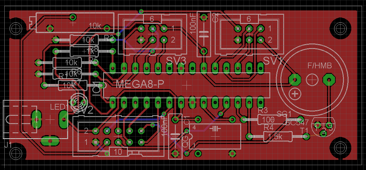

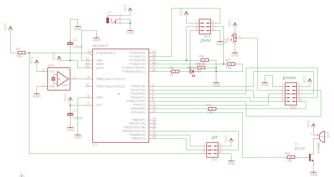

Hallo, so mein Biercounter nimmt langsam aber sicher Gestalt an. Da ich nicht sonderlich Erfahren bin, wäre es nett wenn mir jemand über den Plan schauen könnte. Ist nicht sehr übersichtlich geworden, aber hängt ansich ja auch nicht viel dran. Die gesamte Platine soll dann in ein Gehäuse kommen wobei der "Quizshowbuzzer" dann auf den zugehörigen Tisch des Leiterwagens kommt. Daher sind Display und Taster/Schalter auf Wannenstecker rausgeführt. Ich möchte die selbe Platine noch verwenden um mir einen Wecker zu bauen, deshalb habe ich mehrer Pins für zusätzliche Taster auf die Wannenstecker geführt. Das ich nicht eingeschränkt bin. Ich hoffe ich hab nichts vergessen. Danke :)
Hab eben selbst den Fehler am Transistor rechts unten gefunden und behoben
Die Polarität von deinem Stromversorgungsstecker ist eher ungewöhnlich. Absicht?
Ne, wollt mich dabei eigentlich an nen Standard halten, aber muss sagen das ich leider keinen Hohlstecker da hab ums anzuschauen und zusätzlich das Schaltbild nicht verstehe :). Ich hätte gern Vcc auf dem Stift gehabt und Masse aussenrum, wie ist denn die Konvention dafür?
VCC auf Stift wäre die üblichere Belegung. Das Symbol Jack-plug0 aus der con-jack Bibliothek von Eagle mit 3=VCC und 1=Gnd trift das dann vieleicht besser, kommt aber natürlich auf den Footprint von deinem Bauteil drauf an.
Mike schrieb: > t3h_new_one schrieb: >> Vcc auf dem Stift >> gehabt und Masse aussenrum > > Das ist so richtig. Aber nicht im Schaltplan, da ist VCC außenrum.
Hab den Hohlstecker im Schaltplan geändert und die fehlende Leitung dazugefügt, gibt es sonst noch etwas was geändert werden sollte? Danke nochmals schönen Abend, der Neue
