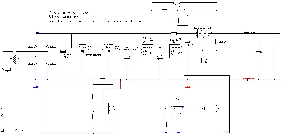

von Tom (Gast)
Hallo, im Anhang meine Schaltung!
Sollte ein Netzgerät 0-30V 0-3A mit Spannungsanzeige, Stromanzeige und
einstellbare Stromabschaltung werden.
Kurz zur Schaltung:
Wichtigstes Bauteil ist der lm117 für die Spannungsregelung. Dieser wird
auf -1,5V gelegt um am Ausgang auf 0V zu kommen.
Leistungstransistoren werden verwendet um auf 3A zu kommen.
Die beiden Linearregler werden verwendet um das Spannungs/Strommessgerät
zu versorgen. Über den Shunt wird der Strom gemessen und bei zu
großen(einstellbaren)Strömen wird der lm117 auf -1,5V gelegt, die
Spannung ist Null
***Schaltung so in Ordnung? Verbesserungsvorschläge??
Nun zu meinem Problem: Über dem Shunt fließt nicht nur der Ausgangsstrom
sondern auch die Ströme des Linearreglers, Spannungsreferenz
1,5V+Inverter!
***Wie kann ich die Stromabschaltung/Strommessung anders lösen?
DANKE     DANKE      DANKE
von MaWin (Gast)
Wenn es um eine konstante Spannung gehen würde,
sagen wir 13.8V/3A, könnte man sie durchgehen lassen,
aber regelbar heisst 60 Watt pro Endtransistor abführen
zu müssen (bei denen ich mal davon ausgehe, daß sie
parallel geschaltet sind und dein Schaltplan da einfach
einen Fehler enthält, sonst wäre es noch schlimmer).
Vergiss es einfach.
Der Aufbau ist im Grossen und Ganzen ungeschickt.
der LM317 ist vollkommen überflüssig. Eigentlich
enthält er eine Spannungsreferenz und Übertemperatur-
Überstrom- und SOA-Schutz,
aber du hast extern eine zusätzliche Referenz
(die blöderweise nicht die im LM317 temperaturgestresste
ersetzt sondern ihren Fehler addiert) und nutzt alle 3
Schutzmechanismen nicht, stattdessen beziehst du dich
bei der Stromeinstellung nicht mal auf die Referenz
sondern einen weitere unpräzisen Spannungsregler als
Referenz.
Wirf den LM317 raus, ersetze ihn gegen eine Doppel-OpAmp,
dann brauchst du auch keine negative Hilfsspannung, sparst
den Kühlkörper und sparst dir den halben Aufwand.
Und nimm eine Trafoumschaltung,m wie es alle kommerziellen
0.30V/3A Labornetzteile machen.
Auch würde man den "Inverter" (ein ICL7660?) immer VOR
die Referenz liegen und nicht dahinter.
Und jede Überstromabschaltung MUSS eine Trägheit
bekommen (am Besten genormt wie eine Sicherung,
träge, mittelträge, flink, superflink, sonst löst
die Schaltung bereits beim Anschliessen des Kabels
aus (nanosekunden Aufladung der Kabelkapazität mit
Überstrom), ganz zu schweigen von Schaltungen mit
Kondensatoren.
Übrigens: Auch viele kommerziellen Labornetzteile haben
das Problem, daß Strom mitgemessen wird.
Bei 3A nur 30mA falsch zu erfassen fällt unter "egal".
Lass den LM317 weg und bau dir ein ordentliches (Labor-)Netzgerät mit
einer Standard-Doppel-OPV-Schaltung oder LM723.
Pläne gibt es dazu massenhaft. Zum Beispiel:
http://www.elv-downloads.de/Assets/Produkte/2/225/22532/Downloads/22532_Universelle_Netzteilplatine_um.pdf
http://www.produktinfo.conrad.com/datenblaetter/100000-124999/116661-as-01-de-Universal_Netzgeraet_30V_3A.pdf

von Tom (Gast)
Hm, und wenn mir 1,5A genügen, dann müsste die Schaltung doch in Ordnung
gehen!?
Die verzögerte Stromabschaltung ist leicht mit einem Kondensator zu
realisieren!
*Möchte mit wenigen Bauelementen auskommen
