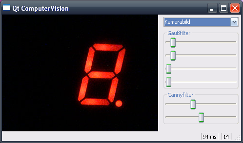

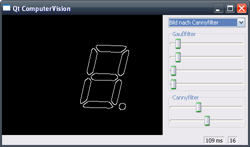

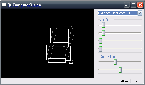

von M. K. (avr-frickler) Benutzerseite
Die Software habe ich letzte Woche schnell geschrieben gehabt um zu
sehen wie Qt und OpenCV zusammen zu bekommen sind.
So zu sagen Grundlagenforschung für Bewertung von Displays.
Die Bilder kommen von der ersten Webcam im System.
// MainWnd.cpp - Zeile 7
cam = cvCreateCameraCapture(0);
Die Zeile müsste angepasst werden falls die Software keine Kamera
findet.
Die Software verwendet einen Gaußfilter um Rauschen zu unterdrücken und
einen Cannyfilter um Kanten zu erkennen.
Die Filter lassen sich über die Schieberegler am rechten Rand
einstellen.
Leider hatte ich noch keine Zeit den Reglern Bezeichnungen zu verpassen
und die Werte anzeigen zu lassen.
Gaußfilter:
Regler 1: Breite des Filters in x-Richtung
Regler 2: Breite des Filters in y-Richtung
Regler 3: Stärke des Filters in x-Richtung
Regler 4: Stärke des Filters in y-Richtung
Cannyfilter:
Regler 1: Threshold 1
Regler 2: Threshold 2
Ich hoffe ich habe dem bin-zip jetzt alle benötigten Bibliotheken
beigepackt.
Wer sich die OpenCV Biblitheken selber bauen möchte kann nach der
Anleitung auf http://opencv.willowgarage.com/wiki/MinGW vorgehen.
Die Software macht noch keinen gebrauch von den Qt-Widgets aus OpenCV.
Die Pixel werden in einer verschachtelten Schleife einzeln in ein QImage
kopiert. Nicht besonders schnell und elegant aber für einen ersten
Versuch reicht es. :D
Die Idee dazu stammt von
http://qt-apps.org/content/show.php?content=89995&forumpage=0&PHPSESSID=c4976a4cee24a9fdba731ad19ff2fadd
von Pegel (Gast)
> beigepackt.
Jupp, funzt ohne Probleme.
Hatte grad kein 7-Segment zur Hand. Aber ein Bleistift tuts auch.
Naja, unten das ist doch die Samplingfrequenz, oder?
Dann wären es ja 67 Bilder/sek? (15ms)
Vielen Dank auf jeden Fall, dass Du Deinen Code zur Verfügung gestellt
hast.
Werde mich da mal demnächst einarbeiten in die Materie...man lernt
schließlich nie aus.
Grüße
Nicht ganz, das ist die Zeit die vom auslesen des Kamerabildes über alle
Filter bis hin zur Kontuerkennung benötigt wird.
Die Samplingfrequenz habe ich auf 8,33 Bilder/sek (120ms) fest
eingestellt weil mein Rechner so ca. 100ms benötigt. Entweder brauche
ich einen neuen Rechner oder eine schnellere Kamera :/
Wenn du eine höhere Samplingfrequnez haben möchtest muss du in der Datei
MainWnd.cpp in Zeile 118 den Wert ändern.

M. K. schrieb:
> Entweder brauche
Bei mir läuft Dein Programm gerade auch auf meinem bereits in die Jahre
gekommenen Laptop (Core2Duo, 2Ghz, 4GB RAM).
Also auch nicht mehr "up to date".
Als Kamera hatte ich eine Logitech C500 Webcam.
Finde selbst die 15ms etwas lange, oder?
Für das bischen Filterung, Canny und detektion?
Grüße
Heul .. AMD Athlon 64 3000+ (1,8Ghz) 2GB RAM sind es bei mir also noch
nicht einmal Mehrkern-Prozessor, so was habe ich bei mir zuhause schon
vor 5 Jahren entsorgt!
Das ist schon ok, ich denke die Kamera bzw USB-Buss wird hier der
Flaschenhals sein. könnte man testen wenn man einfach ein Bild nimmt.
Edit: Im angehängtem Programm habe ich die Zeitmessung mal hinter dem
laden des Bildes gestartet. Samplingfrequenz ist jetzt 25 Bilder/sek
Beim Editieren lassen sich keine neuen Anhänge posten :/
von Pegel (Gast)
Macht keinen Unterschied. Sind weiterhin 15ms, nur bei starken
Bewegungen der Kamera springt er ab und zu auf 36ms.
Müsste also wirklich an der Filterung/Kantenerkennung liegen!?
Ja, so ist es halt mit den "Geschäfts-Gurken".
Bis da noch die ganzen Hintergrunddienste laufen geht nichts mehr auf
dem System.
Grüße
Jo, sieht dann wohl so aus. Wobei 15ms schon sehr ordentlich sind finde
ich. Auf der Software-Seite gibt es ja noch genug Möglichkeiten das zu
steigern wenn man es denn wirklich schneller braucht. Bei der Hardware
sieht es da sicher schon anders aus.
von Pegel (Gast)
M. K. schrieb:
> Wobei 15ms schon sehr ordentlich sind finde ich.
Jou...und bei Dir sind es ja dann immernoch 100ms.
Und das nur für Kantenerkennung & Filterung?
Das kann ja fast nicht sein für das bischen Ableiten...
Wäre ja ne Ewigkeit.
Wobei ich wie gesagt seither mit OpenCV immer die schnelleren Ergebnisse
hatte als bei Matlab.
Ich hab das geänderte Programm gerade mal gestartet, jetzt schwankt der
Wert zwischen 0ms und 16ms. Bei mir liegt es also an der Kamera.
Bei einem Arbeitskollegen mit AMD Athlon 64 3500+ bleibt die Zeit sogar
bei 0ms stehen.

von Zonk-8000 (Gast)
Eigentlich kannste den GaussianBlur Schritt rausnehmen der Canny sollte
das schon drin haben - jedenfalls ist der Algo so definiert ob das
OpenCV auch so macht weiss ich nicht.
Momentan ists ja scheinbar folgendes:
Bild laden -> Gauss -> Farbe konvertieren -> Gauss -> Sobel X+Y ->
NonMax Surpression -> Konturen finden
Wenns dann auch nicht wirklich optimal übersetzt wird und paar mal im
Speicher hin und herkopiert wird... dauerts halt paar Millisekunden für
die 76800 Pixel.
