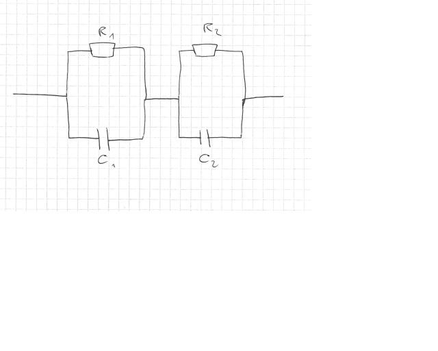

Hallo zusammen, ich habe folgende Schaltung vorliegen, in der ich mehrere parallel geschaltete RC-Glieder in Serie geschaltet habe (In meinem angehängten Beispiel habe ich nur zwei genommen). Nun weiß ich, dass für die Zeitkonstante eines RC-Glieds tau = R*C gilt. Ich habe schon Beispiele gefunden, in denen ein zu einem RC-Glied in Serie geschaltetes weiteres R einfach so in die Zeitkonstantenberechnung miteinfließt, indem das R aus der Zeitkonstantenformel durch das R_ges aus beiden R ersetzt wird. Was passiert aber nun mit meiner Zeitkonstante, wenn ich mehrere gleiche RC-Glieder (Bauteilparameter sind jeweils gleich) in Serie verschaltet habe? Die einzelnen R und C einfach per Reihenschaltung zusammenrechnen und in die Formel einsetzen geht ja wahrscheinlich nicht, weil ich Rückkopplungseffekte zwischen den RC-Gliedern berücksichtigen muss, oder? Wäre super, wenn mir das jmd vllt mit einer Rechnung beantworten könnte! Vielen Dank! LG Olli
Wie definierst du die Zeitkonstante für das von dir angegebene System? Was möchtest du mit ihr aussagen? Was du da aufgezeichnet hast, ist ein Zweipol aus Widerständen und Kondensatoren, bei dem es mir schwer fällt, eine dieser Definitionen http://de.wikipedia.org/wiki/Zeitkonstante http://en.wikipedia.org/wiki/Time_constant anzuwenden.
hmm.. Ich bezweifle dass man das so berechnen kann.. Denn das erste Problem is schon mal ganz am Anfang.. Also.. Beide C's sind ungeladen und man legt an den 2 Enden eine Spannung an.. Bekanntlich gilt ja I = U/R U ist hierbei die Spannung die angelegt wird. R (nicht die Serienwiderstände) sind im Anfangszustand NUR die Leitungswiderstände. Und diese werden nicht so ohne weiteres bekannt sein. Theoretisch wäre dieser Strom dann unendlich. Praktisch halt so viel wie das Netzgerät hergibt, bzw. was die Leitungswiderstände erlauben (Kurzschluss!) LG Philipp
Wo ist eigentlich dein Ein- und Ausgang??? Das einzigste was anhand deiner Zeichnung möglich ist, ist das erstellen eines Ersatzwiderstandes:

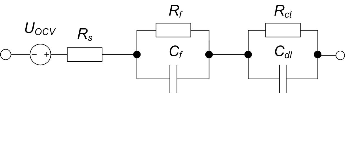

Danke erstmal für die Antworten! Ich beschäftige mich gerade mit elektrischen Ersatzschaltbildern von Batterien. Ein Bsp. habe ich mal angehängt. Daher habe ich die beiden RC-Glieder. Den Ein- und Ausgang habe ich nicht mehr explizit hingezeichnet, weil ich es eben unabhängig von anderen Einflüssen betrachten wollte und die Spannungsquelle als Standard, der nich mehr hingezeichnet werden sollte, betrachtet habe. Sry für die Verwirrung! @Philipp D.: Doch die Bauteilparameter sind alle von Anfang an bekannt. Um mal konkrete Zahlen zu liefern, können wir mit folgenden Werten rechnen: R_f = 4 mOhm C_f = 50 F R_ct = 3 mOhm C_dl = 0,1 F @Yalu: Mein Verständnis von der Zeitkonstante gleicht eigentlich derjenigen aus Wikipedia.

@Vuvuzelatus: Achso sry, jetzt bin ich gar nich noch auf deine Fragen explizit eingegangen. Ich merke gerade, dass ich wohl in meinem zweiten Post vergessen habe - trotz Ankündigung - das gesamte ESB anzuhängen.. Es handelt sich hierbei um ein ESB, das eine Batterie modellieren soll und die stattfindenden Prozesse (Ladungstransfer, Doppelschicht, usw.) modellieren soll. Für mich sind aber nur die Zeitkonstanten interessant und wie man diese berechnet. Ist es nun ein bisl klarer für euch?

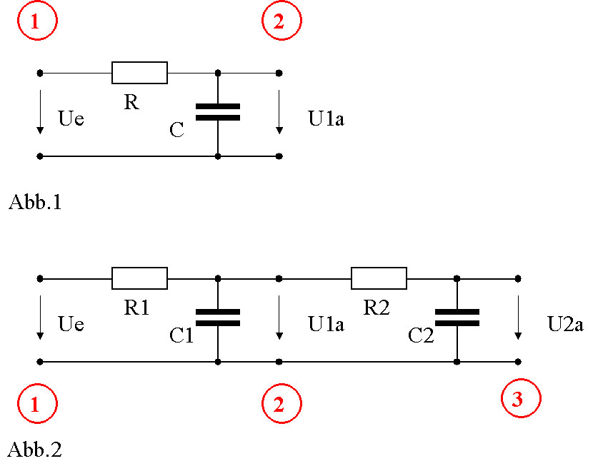

Noch mal etwas anschaulicher. Abb.1 zeigt ein „klassisches“ RC-Glied. Die Zeitkonstante T1 kann aus T1=R*C berechnet werden. Dazu ist jedoch eine Eingangsspannung Ue und die Ausgangsspannung U1a notwendig. Da die Schaltung ein Vierpol darstellt sind auch andere Übertragungsfunktionen denkbar. Also das Verhältnis der Ströme oder Strom zu Spannung oder Spannung zu Strom. Jede Übertragungsfunktion ergibt eine ANDERE Zeitkonstante. T1=R*C gilt also NUR für die Spannungsübertragungsfunktion. Abb.2 zeigt zwei RC-Glieder in Reihe. Nun könnte man meinen T1= R1*C1 und T2=R2*C2 und die Gesamtschaltung hat dann T3=T1+T2. Das ist jedoch NICHT so! Diese Schaltung hat VIER Zeitkonstanten! T1=R1*C1 T2=R2*C2 T12=R1*C2 T21=R2*C1 Alle vier Zeitkonstantenbestimmen das Spannungsübertragungsverhalten zwischen den Punkten 3 und 1. Erst ein Trennverstärker (keine Rückwirkung) entkoppelt die beiden Glieder und schafft Übersicht. Ist er jedoch in der realen Schaltung nicht vorhanden, so muß man mit den vier Zeitkonstanten leben. Und nun noch mal bitte die Aufgabenstellung.
Vielen Dank für die tolle Erklärung! Zwei kurze Fragen dazu: 1. Wäre also hier die Zeitkonstante der gesamten Schaltung Tges = T1+T2+T21+T12? 2. Wenn in Abb.2 R1 und C1 bzw. R2 und C2 nicht in Reihe, sondern parallel geschaltet wäre, würde das etwas an der Zeitkonstantenberechnung ändern? Nun zur Aufgabenstellung, die folgende ist: Ich habe eine Schaltung vorliegen (siehe Bild, das ich nun neu angehängt habe; ist leicht anders als das Bild, das ich weiter oben als zweites angehängt habe). Bitte aber bei dieser Schaltung die Induktivität wegdenken. Nun möchte ich herausfinden, was mit der Schaltung bzw. ihrer Zeitkonstante passiert, wenn ich nicht nur die im Bild zu sehenden zwei RC-Glieder (im Folgenden "Paar" genannt) in der Schaltung habe, sondern z.B. noch ein zweites, drittes, usw. Paar hinzufüge. Der Hintergrund hinter dieser Aufgabenstellung ist folgender: Die angehängte Schaltung stellt ein elektrisches Ersatzschaltbild für eine Batteriezelle dar. In einer normalen Batterie sind aber mehrere Zellen in Reihe geschaltet. Deswegen müssten dann - wenn man eine gesamte Batterie betrachtet - entsprechend der Anzahl der in Reihe geschalteten Zellen auch zusätzliche RC-Glieder in die angehängte Schaltung genommen werden. War das verständlich? =)
Joe G. schrieb: > Abb.2 zeigt zwei RC-Glieder in Reihe. Nun könnte man meinen T1= R1*C1 > und T2=R2*C2 und die Gesamtschaltung hat dann T3=T1+T2. Das ist jedoch > NICHT so! Diese Schaltung hat VIER Zeitkonstanten! > T1=R1*C1 > T2=R2*C2 > T12=R1*C2 > T21=R2*C1 > Alle vier Zeitkonstantenbestimmen das Spannungsübertragungsverhalten > zwischen den Punkten 3 und 1. Erst ein Trennverstärker (keine > Rückwirkung) entkoppelt die beiden Glieder und schafft Übersicht. Ist er > jedoch in der realen Schaltung nicht vorhanden, so muß man mit den vier > Zeitkonstanten leben. Ein solches 2RC-Filter (bzw.2CR-Filter) wurde viele Jahrzehnte in der Rauheitsmesstechnik benutzt. Um ein eindeutiges Verhalten zu erzielen, wurde aber schon zu Röhrenzeiten eine Zwischenstufe, wie von Dir erwähnt, benutzt. Dann brauchte man nur beide Frequenz- Kennlinien miteinander multiplizieren. Um dann die entsprechende Zeitfunktion zu bekommen, musste man eine Z-Transformation machen. Solche Sachen habe ich dann aber dem Mathematiker im Nachbarlabor überlassen. :-) Gruss Harald
Olli schrieb: > Die angehängte Schaltung stellt ein elektrisches Ersatzschaltbild für > eine Batteriezelle dar. In einer normalen Batterie sind aber mehrere > Zellen in Reihe geschaltet. Deswegen müssten dann - wenn man eine > gesamte Batterie betrachtet - entsprechend der Anzahl der in Reihe > geschalteten Zellen auch zusätzliche RC-Glieder in die angehängte > Schaltung genommen werden. > > War das verständlich? =) Ja. Was Du allerdings nicht verstehen willst, das der Terminus "RC-Glied mit Zeitkonstante" hier nicht greift, sondern das es sich hier um einen ziemlich komplizierten mathematischen Zusammenhang handelt, den vielleicht ein Mathematiker mit Hilfe von Z-Transformation lösen kann. Wobei ich mir noch nicht einmal sicher bin, ob es da überhaupt eine mathematische Lösung gibt. Gruss Harald
Olli schrieb: > War das verständlich? =) JA Ich würde nun folgendes tun. 1. Für Abb.1 die Spannungsübertragungsfunktion aus Ua1/Ue bilden und die Zeitkonstante bestimmen. 2. Für Abb.2 die Spannungsübertragungsfunktion aus Ua/Ue bilden und erneut die Zeitkonstante bestimmen. 3. Für eine fiktive Abb.3 (drei Glieder) die Spannungsübertragungsfunktion aus Ua/Ue bilden und erneut die Zeitkonstante bestimmen. Scharf ansehen und versuchen eine Systematik zu erkennen. Meine Erfahrung sagt mir, dass das auf ein Kettennetzwerk in Fosterform führen wird. Mathematisch wird das am besten mit einer Partialbruchzerlegung oder der modalen Schreibweise zu erledigen sein. Nicht verzagen, einfach losrechen.

Harald Wilhelms schrieb: > Unabhängig davon glaube ich nicht, das das Ersatzschaltbild > so richtig ist. Die einzelnen Kondensatoren sind eher (über Widerstände) > parallel und nicht in Reihe geschaltet. Das muß Olli entscheiden. Ich wollte nur eine kleine Hilfestellung zur Lösung geben.

Olli schrieb: > Hm.. Wie meinst du das? In meinem ESB sind doch die Kondensatoren > parallel geschaltet? Nein, sie müssten m.E. parallel sein, Du hast Sie aber in Reihe geschaltet. >>zu 2) Die Cs sollen wohl Deine Batterieladung darstellen, die Rs die >>Selbstentladung? Dann macht das Schaltbild keinen Sinn für mich, die Rs >>und C's müssen dann alle parallel. > Ne, die stehen alle für verschiedene physikalische Prozesse, die in der > Batterie ablaufen.. Elektrochemischer Übertritt, Kontaktleitungen usw. > Kann ich gerne näher aufdröseln, falls Interesse besteht. Das Modell an > sich ist aber 100%ig richtig, weil es in nahezu jeder Literatur > verwendet wird. Selbstentladung ist hier übrigens nicht modelliert. Und warum hast Du sie im Schaltbild eingezeichnet? Gruss Harald
@Detlef: Hab mir grad mal deine Rechnung zur Gemüte geführt.. Du hast die wahrsch auf Abb.2, wo R und C immer in Reihe liegen, bezogen, oder? @Harald: >Nein, sie müssten m.E. parallel sein, Du hast Sie aber in Reihe >geschaltet. Schau dir bitte das von mir zuletzt gepostete Bild an und sag mir dann welche Bauteile genau da in Reihe geschaltet sein sollen. Bei mir liegen R und C nämlich nachwievor parallel.. >Und warum hast Du sie im Schaltbild eingezeichnet? Warum habe ich was eingezeichnet? Die physikalischen Prozesse? Weil das in das Ersatzschaltbild gehört, wenn ich die Batterie so gut wie möglich modellieren will..
Olli schrieb: > @Harald: > >>Nein, sie müssten m.E. parallel sein, Du hast Sie aber in Reihe >>geschaltet. > > Schau dir bitte das von mir zuletzt gepostete Bild an und sag mir dann > welche Bauteile genau da in Reihe geschaltet sein sollen. Ich schaue mir das Bild in Deinem ersten Posting an. Da liegen die RC-Glieder in Reihe. > Bei mir liegen > R und C nämlich nachwievor parallel.. Ja leider. Damit hast Du Entladewiderstände eingezeichnet. >>Und warum hast Du sie im Schaltbild eingezeichnet? > > Warum habe ich was eingezeichnet? Die physikalischen Prozesse? Weil das > in das Ersatzschaltbild gehört, wenn ich die Batterie so gut wie möglich > modellieren will.. Ich meinte die parallelen Entladewiderstände. Ich bin zwar kein Elektrochemiker, aber m.E. sieht das Ersatzschaltbild von Batteriezellen anders aus. Wenn Du Dich jetzt mit einmal auf ein anderes Bild beziehst, musst Du sagen, welches. Gruss Harald
>Ich schaue mir das Bild in Deinem ersten Posting an. Da liegen >die RC-Glieder in Reihe. Achso, du redest von dem RC-Glied als Gesamten. Ja, die sind in Reihe geschaltet. Stimmt. Das Bild in meinem ersten Posting ist auch nur ein Ausschnitt aus dem Bild aus meinem Posting vom 21.06.2011 12:46. >Ja leider. Damit hast Du Entladewiderstände eingezeichnet. Nein, das sind wie gesagt Abbildungen der physikalischen Prozesse. Einmal für das SEI und einmal für den elektrochem. Übertritt von Elektrolyt in Elektrode. >Ich bin zwar kein >Elektrochemiker, aber m.E. sieht das Ersatzschaltbild von >Batteriezellen anders aus. Nope, das gängigste Modell ist das, welches ich hochgeladen habe. Es gibt noch ein weiteres, in dem nur anstatt zwei nur ein RC-Glied benutzt wird, aber letztendlich nimmt sich das nicht viel.

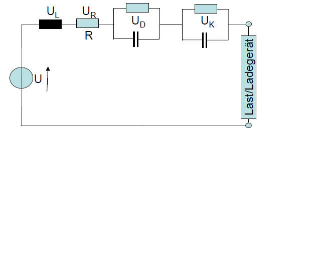

Was mich an diesem ganzen Modell etwas verwundert, wenn RL unendlich ist, fließt kein Strom im Netzwerk. Haben die C's eine Anfangsladung, so entladen sie sich über die Parallelwiderstände und das wars dann. Soll das wirklich so sein?
>Was mich an diesem ganzen Modell etwas verwundert, wenn RL unendlich >ist, fließt kein Strom im Netzwerk. Haben die C's eine Anfangsladung, so >entladen sie sich über die Parallelwiderstände und das wars dann. Soll >das wirklich so sein? Hm.. Beziehst du dich beim RL auf dein Schaltbild? In meinem ESB ist nämlich kein RL. Da wird nur am Eingang und Ausgang die Spannung abgegriffen.
Bei dir steht dort Last oder Ladegerät. Beides hat einen Innenwiderstand den ich mit RL bezeichnet hatte.
