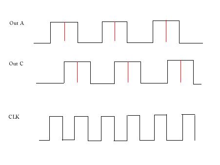

ich habe fuer experimentelle Zwecke eine Schaltung mit dem L297
aufgebaut. Angesteuert wird der IC von einem TTL Generator. Die 4
Ausgaenge sind unbeschaltet, also kein Schrittmotor etc.
Ich habe ein Problem mit Stör-Peaks. Und zwar verursacht ansteigende
Flanken bei den anderen Ausgaengen einen abfallenden Stör-Peak.
Ich habe mal fachmännisch was mit Paint gemalt zur besseren Anschauung
Dazu muss ich noch folgendes sagen: Ich habe nur die Moeglichkeit den
Control PIN auf LOW oder HIGH zu bringen, ihn aber nicht bei geraden
oder ungeraden CLKs zu triggern. Laut Datenblatt sollte Control bei
Normal-Mode bei ungeraden CLKs LOW sein. Ich habe es einfach die ganze
Zeit auf LOW, also auf GND. Koennte es daran liegen, dass ich diese
Stör-Peaks habe.

Control wird normalerweise statisch auf HIGH oder LOW gehalten. Nur wenn
man diesen komischen Wavedrive Modus aktivieren will, muss man in einer
Halbschrittposition umschalten.
Wenn du "nichts" an den Ausgängen hängen hast, brauchst du auch keine
Sensewiderstände. Die Peaks entstehen vermutlich, weil die interne Logig
bei jedem Clock einmal kurz die Ausgänge abschaltet. Das ist für die
Schrittmotorsteuerung sicherlich auch nicht falsch.

Eigentlich sollte es eine schnelle Loesung fuer einen Quadraturpuls
Generator sein :). Das Signal wuerde dann zu einem Quadratur Decoder
gehen. Ich hatte den IC gerade parat und habs mal ausprobiert.
Inzwischen habe ich eine andere Loesung mit 2 logic IC, funktioniert
auch viel bessser.
