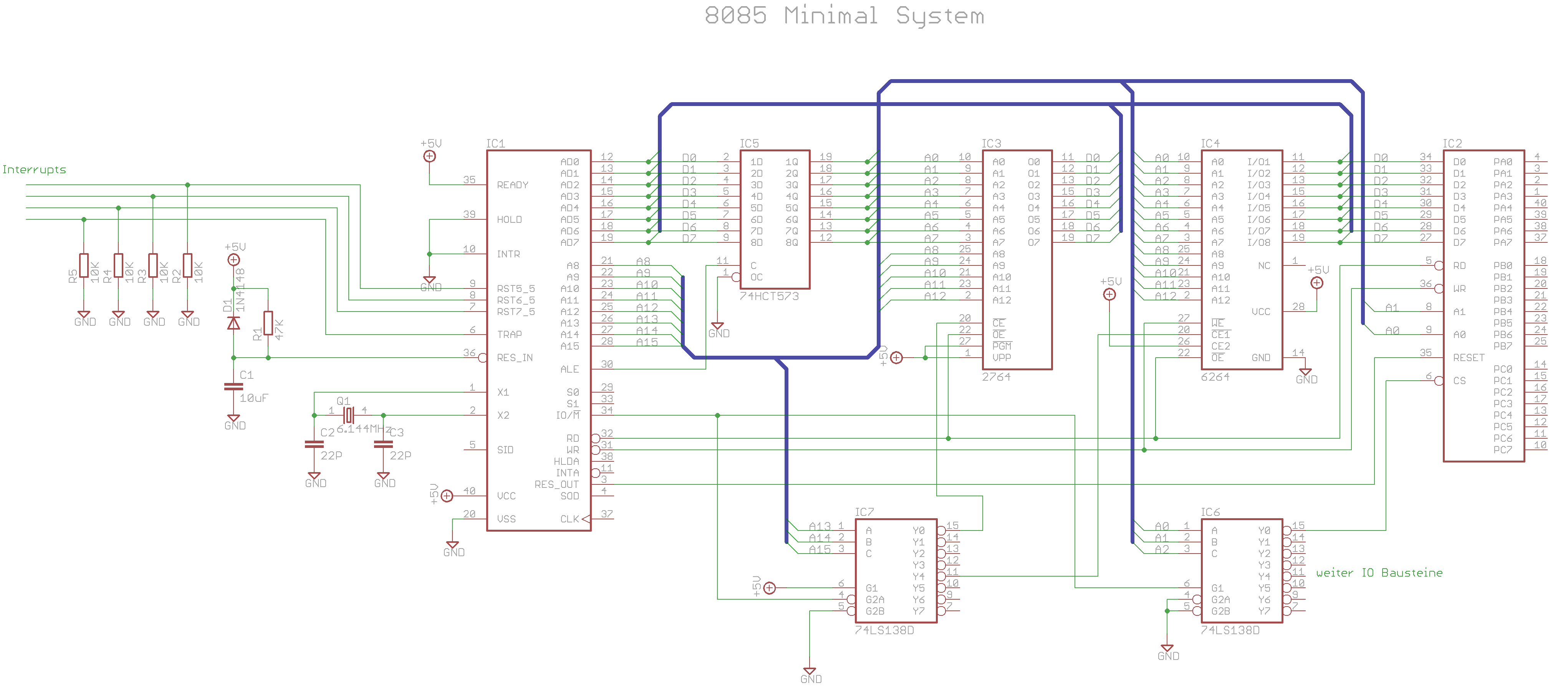

Hier habe ich dir mal eben ein Minimales 8085 System aufgezeichnet. EPROM = 8 KByte RAM = 8 KByte (bitte statisches RAM verwenden kein DRAM) PORT = 8255 Parallelport

Helmut Lenzen schrieb: > Hier habe ich dir mal eben ein Minimales 8085 System aufgezeichnet. > > EPROM = 8 KByte > RAM = 8 KByte (bitte statisches RAM verwenden kein DRAM) > PORT = 8255 Parallelport Kleiner Bug: Am 2. LS138 sollte nicht A0,A1,A2 angeschlossen werden sondern sinvollerweise A5,A6,A7, Sonst kann man nicht auf all Register eines IO Bausteins zugreifen.
Lattice User schrieb: > m 2. LS138 sollte nicht A0,A1,A2 angeschlossen werden sondern > sinvollerweise A5,A6,A7, Sonst kann man nicht auf all Register eines IO > Bausteins zugreifen. Ok hast du recht. Ist mir in der schnelle nicht aufgefallen.
