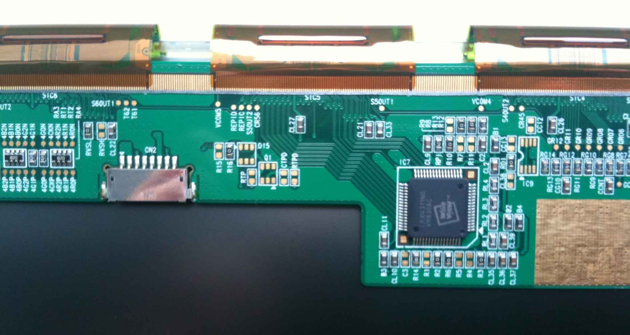

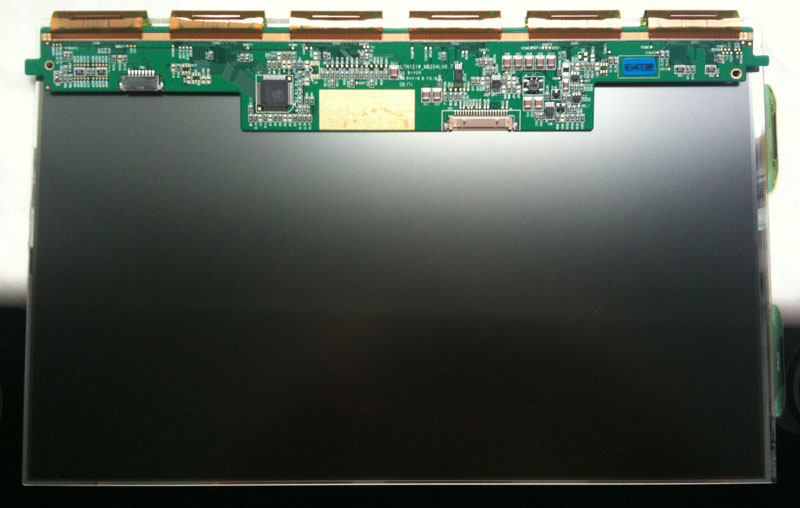

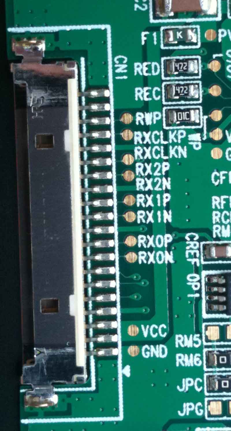

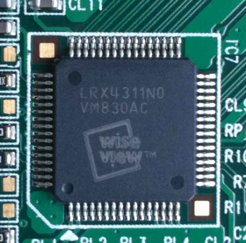

hey leute, mir ist die tage mein LCD display von meinem smasung Q45 laptop flöten gegangen. genauer: die hintergrundbeleuchtung ist durchgekokelt. es hat einmal ordentlich geraucht und das wars dann. scheint kräftig die sonne auf das LCD, dann sieht man noch schemenhaft den inhalt - dh, das eigentliche tft-lcd arbeitet noch, jedoch ist die hintergrundbeleuchtung hinüber. ich hab nun ein neues eingebaut und der laptop läuft wieder - doch was ist mit dem alten? kann man damit noch was feines anstellen? zB an ein fenster kleben und dann ansteuern? ich hab das defekte display auseinander genommen. es handelt sich um ein LTN121W1-L03, diese nummer ist in den metall-rahmen des displays geprägt. nachdem ich die hintergrundbeleuchtung abmontiert habe, kam die glasplatte mit dem TFT zum vorschein. angesteuert wird diese durch eine platine, die auf den angefügten bildern abgebildet ist. auf der platine ist aufgedruckt: LTN121W_MB3S4LV0.7 weiterhin sitzt ein WiseView LRX4311NO chip auf der platine. obwohl das display zwei buchsen für flachbandkabel hat, wurde es in meinem laptop nur mit einer betrieben, mit der breiteren von beiden. diese hat noch einige bezeichnungen an der seite aufgedruckt, man kann sie im angefügten bild deutlich ablesen: RWP RXCLKP RXCLKN RX2P RX2N RX1P RX1N RXOP RXON VCC GND sagen diese bezeichnungen jemanden etwas? sind dies standard-eingänge zur LCD ansteuerung? gäbe es eine möglichkeit, das display mit einem entsprechenden mikrocontroller zu verbinden und darüber anzusteuern? oder gibt es standard-schaltungen für solch einen zweck, falls diese flachbandkabel-buchse standardisiert sein sollte? viele grüße dac
Das ist ein standard LVDS Interface, verwendet eigentlich jedes Notebookdisplay heutzutage. Schade, dass du das Display soweit gefeddert hast. Ich suche zur Zeit genau so ein Display, aber ganz sollte es schon sein. Die Folienleiter, die von Panel zur Elektronik gehen werden so nicht lange überleben!
Omega G. schrieb: > Das ist ein standard LVDS Interface, verwendet eigentlich jedes > Notebookdisplay heutzutage. aha, danke für den hinweis mit dem LVDS - da kann ich in diese richtung weiterrecherchieren.. > Schade, dass du das Display soweit gefeddert > hast. Ich suche zur Zeit genau so ein Display, aber ganz sollte es schon > sein. wieso "gefeddert"?! ist doch noch alles vorhanden. außerdem habe ich es wie immer sehr vorsichtig auseinander genommen, bei bedarf kann man es in den ursprünglichen zustand versetzen. > Die Folienleiter, die von Panel zur Elektronik gehen werden so > nicht lange überleben! wieso? müssen die irgendwie geschützt sein gegen sonnenlicht? oder meinst du wegen unsachgemäßer behandlung, dass so ein ding zB abreißen könnte?!
Es ist nur fast alles vorhanden. Die ganzen Diffusionsfolien sind alle weg. Wie willst du es beleuchten? Ich hätte einfach die defekte Hintergrundbeleuchtung ersetzte. Die Folienleiter reißen sehr leicht ab, dass ist das Problem. Ansonsten viel Spaß beim Ansteuern such mal nach einem Displaycontroller der einen RGB (Digital) Ausgang hat oder direkt LVDS.
Omega G. schrieb: > Es ist nur fast alles vorhanden. Die ganzen Diffusionsfolien sind alle > weg. die folien hab ich hier noch liegen. wie gesagt, es ist alles noch vorhanden.. nur für die fotos hab ich das tft platte von der hintergrundbeleuchtung getrennt. > Wie willst du es beleuchten? Ich hätte einfach die defekte > Hintergrundbeleuchtung ersetzte. naja, die überlegung ist ja, ein transparentes display zu haben, dass man dann zb ans fenster hängt. > Die Folienleiter reißen sehr leicht ab, dass ist das Problem. ok, also muss man nur entsprechend vorsichtig damit umgehen. ich bin ja auch keine <20 mehr. > Ansonsten viel Spaß beim Ansteuern such mal nach einem Displaycontroller > der einen RGB (Digital) Ausgang hat oder direkt LVDS. meinst du das ironisch? wie siehts denn mit einer LVDS ansteuerung aus? gibts da irgendwas vorgefertigtes? ein USB board, was sowas kann?
Man kann es ironisch verstehen, war aber eigentlich nicht so gemeint. Kommt ganz darauf an, wie viel Zeit du zur Verfügung hast und wieviel wissen. Ich habe hier einen LPC2478 µC mit dem ich über einen LVDS Transmitter Notebookdisplays ansteuern kann. Aber nur bis 1024x768, du brauchst 1280x800. Da weiß ich nicht womit das ginge, da müsste ich erst recherchieren.
