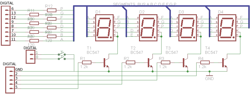

Hallo, ich suche jemanden der mir für den Arduino ein Stoppuhrprogramm schreiben kann. Ausgeben sollte das Programm m:ss:ms über 4 7-Segment-Anzeige. Genaueres kann man hier nachlesen: Beitrag "Re: Stoppuhr Programm" Ich biete dafür 20€ oder kann euch eine Webseite programmieren (siehe dazu meine Webseite www.wdan.de) Gruß Sebastian
Sebastian C schrieb: > Ausgeben sollte das Programm m:ss:ms über 4 7-Segment-Anzeige. wie stellt man eigentlich 6 Stellen auf einem 4-stelligen Display dar?

Hi Sebastian, kannste mal einen plan der LED Platine schicken? Oder verwendest du irgendwelche fertige? Dann schick' den Link. Wie sieht es mit der Bedienung aus? Welche Taster, welche Funktionen? Fasse diese Informationen hier noch mal bitte zusammen, auch wenn sie in einem Anderem Thread schon stehen sollen.. Willst du an dem Code was später ändern, sprich muss es wirklich arduino code sein, oder passt auch C? Ich komme (auch) aus Stuttgart, bin momentan aber in Paris und zeitlich angespannt, aber ich denke die Sache ist leicht zu machen, je nachdem wie die Steuerung aussehen soll.. PS. Coole Seite, nur eure Fotos sehen weniger proffessionell als der Rest der Seite.
Sebastian C schrieb: > Hallo, > ich suche jemanden der mir für den Arduino ein Stoppuhrprogramm > schreiben kann. > Ausgeben sollte das Programm m:ss:ms über 4 7-Segment-Anzeige. > Genaueres kann man hier nachlesen: > Beitrag "Re: Stoppuhr Programm" Kein Bock mir den anderen Link durch zu lesen ! Schick mir nen Schaltplan und Lastenheft bei Interesse und ich programmiere Dir den poppeligen Mist (nicht Böse bemeint). > Ich biete dafür 20€ oder kann euch eine Webseite programmieren (siehe > dazu meine Webseite www.wdan.de) Naja, (mal wieder nicht böse gemeint) so toll ist deine Website auch nicht. Da nehme ich lieber die Kohle. Ich denke 50 Euronen sind angemessen als Spass-Programmierung am WE. Bei Interesse, kannste mich über meinen hier angemeldeten Email Account erreichen. GRUß
Also der Code kann auch in C geschrieben sein. Ich bräuchte einen Taster zum Starten/Stoppen und einen zum Reset. Anzeigt werden sollte es alles auf 4 7-Segment-Anzeigen. Auf der 1. die Minuten, auf der 2. und 3. die Sekunden und auf der 4. die Hundertstelsekunden. Der Schaltplan ist angehängt. Gruß Sebastian

Ich hab jetzt den Code gefunden, nur leider zählt der viel zu schnell. Findet jemand den Fehler?

Ich hätte noch eine Frage. Bei mir ist ein Atmega168 drauf und nach 5min geht die Uhr schon circa 7sec falsch. Liegt das daran, dass du einen 328 benutzt? Gibt es irgendeine Möglichkeit das zu beheben oder soll ich den Arduino einfache auf den 328 "upgraden"? Gruß Sebastian

Gefunden. Sowas passiert wenn man kurz vor dem Posten noch eine kleine kosmetische Korrektur an Code vornimmt ohne nachzudenken. Murphys Gesetz ("Was schiefgehen kann, wird auch schiefgehen") bestraft sowas natürlich sofort. Abhilfe ist aber leicht zu schaffen: In void setup() steht:
1 | TCCR2A |= (1<<WGM21); |
2 | TCCR2B |= (1<<CS22); |
3 | TIMSK2 |= (1<<OCIE2A); |
Ändere das in:
1 | TCCR2A = (1<<WGM21); |
2 | TCCR2B = (1<<CS22); |
3 | TIMSK2 = (1<<OCIE2A); |
Dann läuft der Timer genau.
