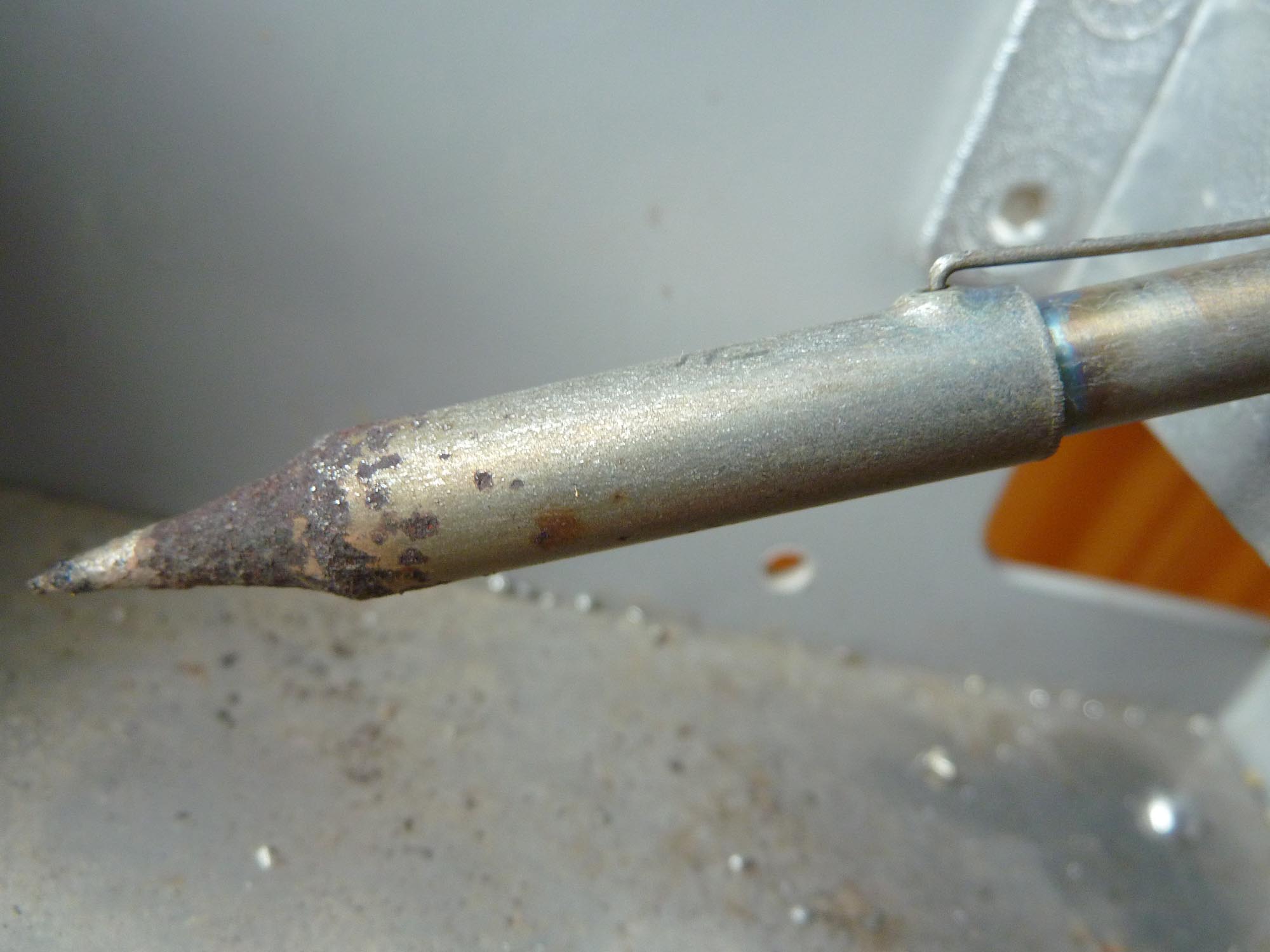

Hallo, ich hab hier einen Lötkolben, wo ich eine neue Lötspitze benötige. Der Lötkolben ist von Ersa. Er trägt die Nummer 601 und ist Teil einer TE50-Lötstation. Im Anhang hab ich mal ein Bild, wie die Spitze aussieht. Passen die aktuellen Ersa-Lötspitzen noch zu diesem Lötkolben? Und wenn ja, welche? Gruß Michael
Hallo, ist niemand außer mir im Besitz des Lötkolbens? Bei Reichelt gibts ja einige Lötspitzen, welche könnten da passen? Gruß Michael
Auch auf den alten Ersa-Lötkolben passen die neuen Spitzen drauf. Such einfach nach Spitzen mit dem selben Innendurchmesser wie Deine. Könnte Ersa-832 sein. Die sitzt auf meinem alten Ersa TE40.
Du hättest damit nicht in PVC reinbratzen sollen. Das wird die 602BD Lötspitze sein. Pass auf daß du keine neue Lötspitze von Ersa bekommst Beitrag "Neue Ersadur-Lötspitzen taugen nichts ?" sondern dann lieber einen Ersatz von Plato http://www.loettechnik.com/plato/pages/page40a.htm
MaWin schrieb: > Pass auf daß du keine neue Lötspitze von Ersa bekommst > > Beitrag "Neue Ersadur-Lötspitzen taugen nichts ?" Interessant. So eine habe ich auch noch - jedoch nur einmal ausprobiert und dann in die Ecke geworfen. Jetzt verstehe ich's, warum die so ein Mist sind. > sondern dann lieber einen Ersatz von Plato > > http://www.loettechnik.com/plato/pages/page40a.htm Wo gibt es die sonst noch? Eventuell auch in D und für Privatleute. Aus deren Webseite werde ich nicht ganz schlau - zu unübersichtlich.
Hmm, ok danke! Mal schauen, was sich da auftreiben lässt... Gruß Michael
Also ich empfehle dir die 842ID. Das Ding macht mal echt richtig Dampf. Gibt es bei RS Damit hab ich meine Schaltungen während meiner Diplomarbeit zusammengelötet. Auch richtig fette Masseflächen waren damit kein Problem. Aber wenn ich mir deine Spitze so anschaue, versuchs doch mal mit dieser reinigungswolle(keine ahnung wie man das nennt, diese goldfarbene pseudostahlwolle) und aktivator. Ich glaub da geht noch was. Die in dem Thread beschriebene 832UD lötspitze ist ja wohl auf den ersten blick ein Rotz. Das sieht doch ein Blinder mit krückstock, dass die nicht wirklich viel Dampf an die Lötstelle Transportieren kann. Grüße Tarkan
