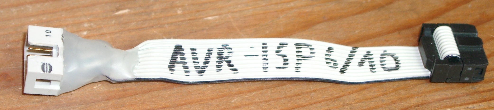

Johannes F. schrieb: > Das Pollin-Board hat eine ISP-Buchse (und JTAG), du kannst also ein MKII > anschließen und die µC damit flashen. Diese Kombination finde ich auch sinnvoll; allerdings hat das Pollin-Board einen 10-pol. ISP-Anschluß, der AVRISPmkII aber einen 6-pol. Stecker. Da fehlt dann noch ein Kabel dazwischen mit folgender Umsetzung:

Sorry für den Doppelpost, genau das Problem, was Klaus beschreibt hatten wir nämlich auch. Die Belegung ist beim Board anders. Gibt es solche Kabel evtl. schon fertig? Hatte zwar eines gelötet und auch sauber verschrumpft, allerdings sehr haltbar ist das ganze eher nicht.
Ich habe mir auch eines gemacht, und das IST haltbar. Die 10-pol. Seite habei ch ein Stückchen Flachbandkabel gequetscht, das sit sowieso unkritisch. Auf der 6-pol. Seite zum AVRISPmkII hin habe ich dann die Adern verlötet; mit etwas Heißkleber oder noch besser Epoxidharz ist das auch gleich robust.

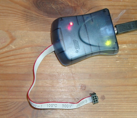

kabelfreund schrieb: > und schöne Photos von Adapter-Kabeln gibt es hier: > http://www.mikrocontroller.net/articles/AVR_In_System_Programmer#Pinbelegung Leider nicht mit den hierfür passenden Steckern. Das hier sind die richtigen... Links der 6-pol. (zum AVRISPmkII), rechts der 10-polige (auf das Pollin-Board).

> Leider nicht mit den hierfür passenden Steckern. > Das hier sind die richtigen... Wenn der Progger einen Wannenstecker hat, dann passen die Kabel sehr wohl
kabelfreund schrieb: >> Leider nicht mit den hierfür passenden Steckern. >> Das hier sind die richtigen... > > Wenn der Progger einen Wannenstecker hat, dann passen die Kabel sehr > wohl
