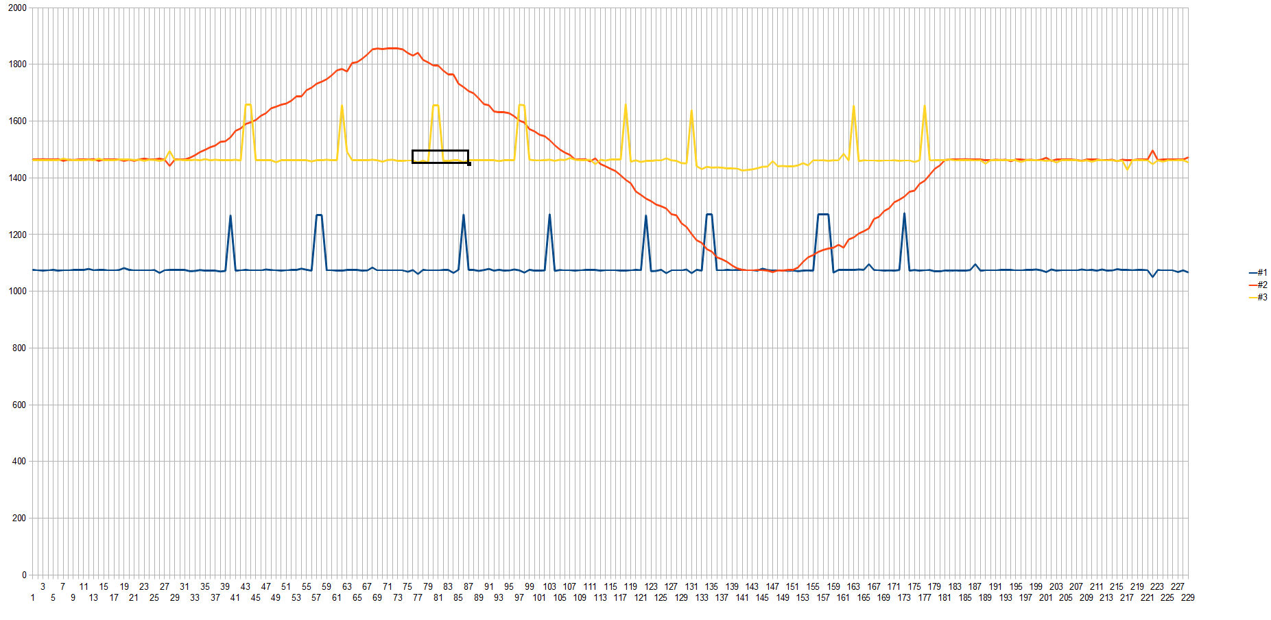

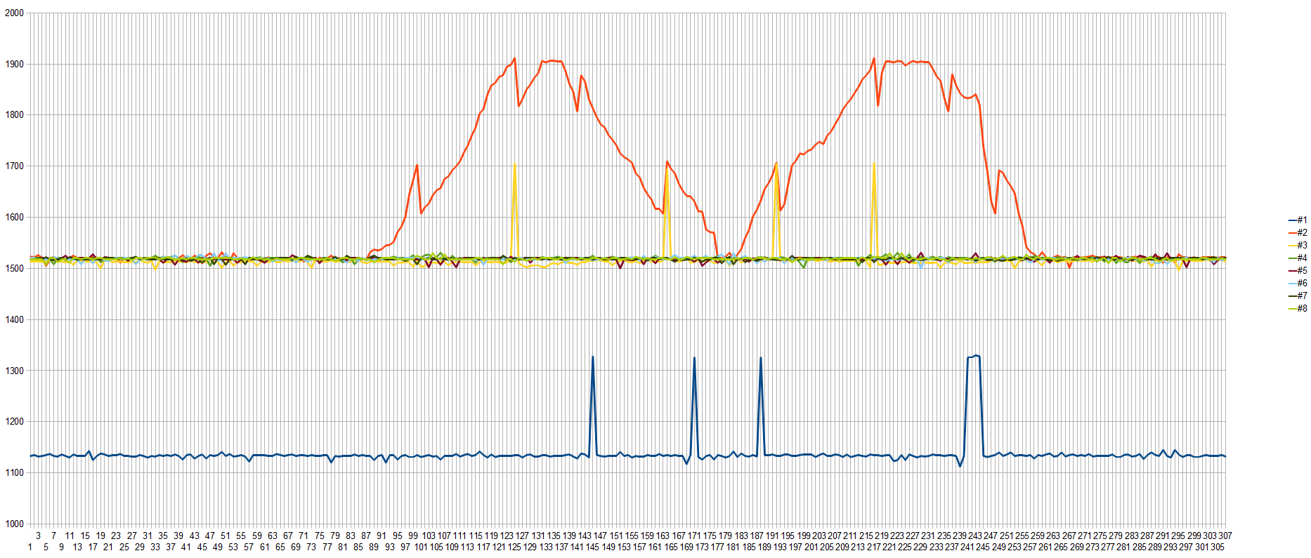

Hi ich analysiere mit einem ATtiny45 ein Summensignal aus einem R700 Modellbauempfänger. Die Werte werden von einem anderen Controller später über I2C ausgelesen. Das klappt soweit eigentlich ganz gut. Aber: aus irgendeinem Grund habe ich etwas, was aussieht wie ein Wertüberlauf, und eine Art Rückkopplung von einzelnen Kanälen auf andere, und das nur bei bestimmten Werten. (reproduzierbar) Hier ist der Code auf dem ATtiny45: http://pastebin.com/TCHdQs7Z Hier ein log der Servowerte, vom anderen Controller nach dem Auslesen via I2C ausgegeben (Kanal 1-8, Syncpause, Impulspaket-Gesamtzeit): http://pastebin.com/TKi4Rjc4 Im Anhang das ganze noch mal geplottet (LibreOffice Calc ;)). was dort passiert ist folgendes: Kanal 1 ist auf Minimum, Kanal 2-7 auf Mitte. Ich bewege den Hebel von Kanal 2 an der Fernsteuerung aus der Mitte bis Maximum und zurück (zweimal). Man sieht, dass bei der 101. Zeile der Wert von Kanal 1 (1700µs) um etwa 100µs fällt und danach weiter ansteigt (ich bewege den Hebel kontinuierlich), bis er bei etwa 1900µs nocheinmal fällt und dabei Kanal 3 (gelb) beeinflusst. Naja, usw... Ich vermute, dass der Fehler im Code des ATtiny 45 steckt. Der andere Controller liest wirklich nur alle 25ms die Bytes über I2C aus, fügt sie zu 16Bit-Datenworten zusammen (wenn das DataReady-Flag in Byte 1 ok ist) und gibt sie anschließend über die Serielle Schnittstelle an den PC aus. Wer kann mir helfen? :/ lg

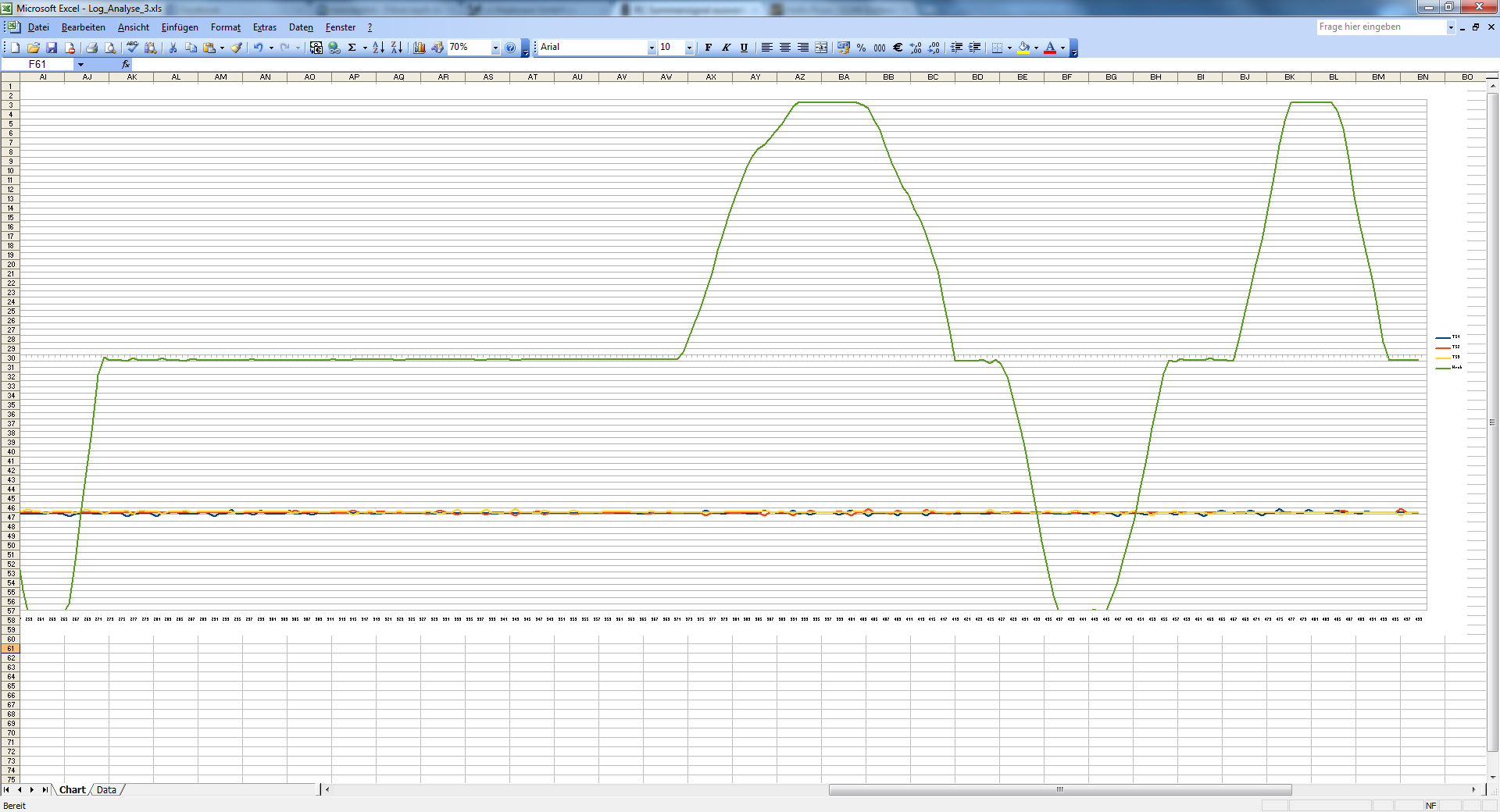

Hi, hab mal so was ähnliches... ne... eigentlich genau das gleiche gemacht :D Im Anhang ist mal mein Plot, sieht so ähnlich aus wie Deiner ;) Zusätzlich ist noch der Code für einen Attiny24 an gehangen. Dieser ist aus einer I2C Slave Lib zusammen gebastellt. Vielleicht hilft es Dir ja! :) Gruß, Patrick
Mit dem an gehangenen Code ist das Ergebnis ganz brauchbar! Log ist auch noch im Anhang.

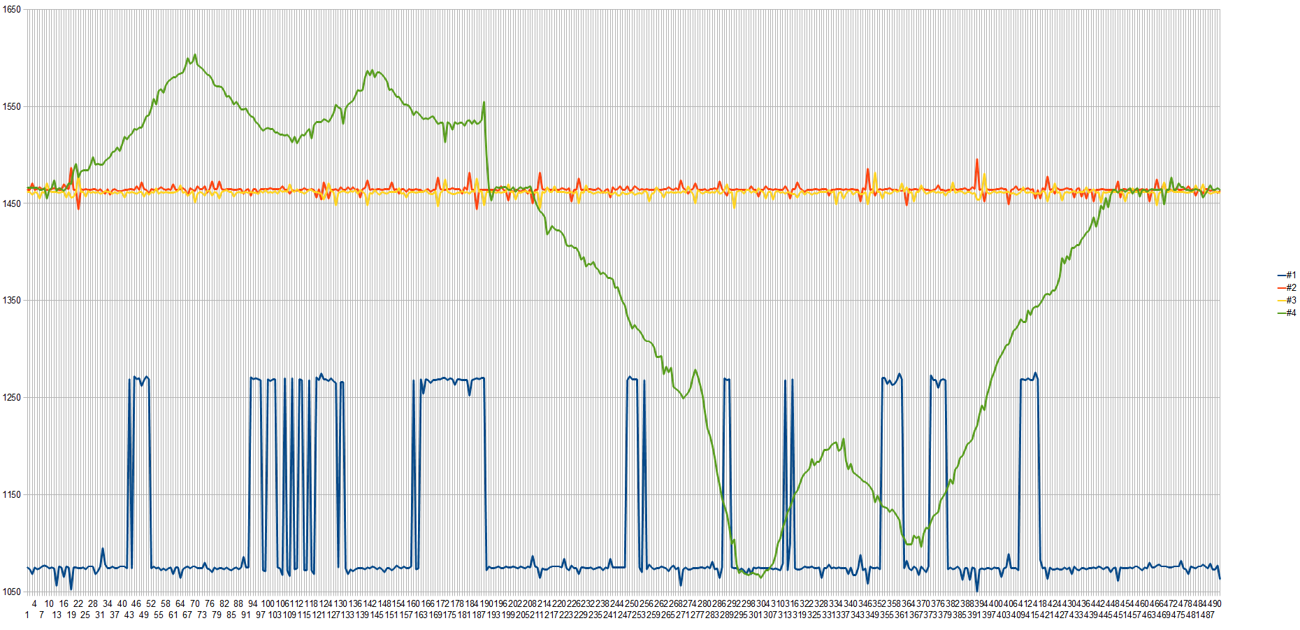

Habe den Fehler, der die Sprünge verursacht hat, finden können - Zeile 107 war
1 | uint16_t pulseTimerFraction = 5 * TCNT1 / 4; |
muss aber heißen
1 | uint16_t pulseTimerFraction = 4 * TCNT1 / 5; |
... -.- Jetzt fehlt mir aber noch die Fehlerquelle für die seltsamen Spikes in den anderen Kanälen... (siehe Anhang) lg

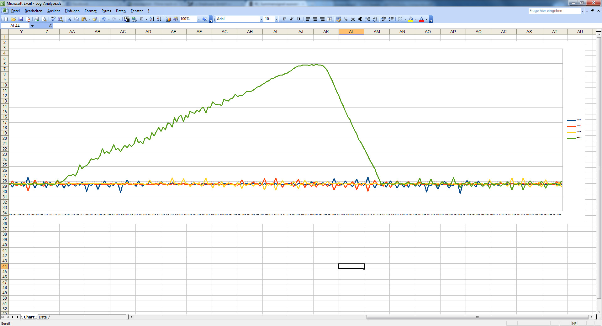

pastebin geht wieder. Timer läuft. Sonst würde ich ja für die Kanäle immer Pulslänge 0 bekommen. Aber wie Du im Log/den Graphen siehst, funtioniert das ja soweit im Prinzip ganz anständig. Nur warum bestimmte Werte von einem Kanal andere Kanäle beeinflussen, ist mir nicht klar. zB im angehängten Graphen. Spannend bei diesem auch: Es wird bei veränderung von Kanal 4 offenbar nur Kanal 1 beeinflusst - bei dem Graphen, den als letztes angehängt hatte, war das anders. Weitere Tips/Ideen? lg (:
Weil ich gerade per Mail darauf angesprochen wurde: Ich habe das Problem damals gelöst: Es war gut, die Interrupt Routinen auf je nur zwei Zeilen zu beschränken, und außerdem, wichtigster Punkt:
2 | uint16_t pulseTime = pulseTimer * 200 + pulseTimerFraction; |
muss verbessert werden zu:
1 | uint16_t pulseTime = pulseTimer*200 + TCNT1 * 4 / 5; |
Damit lief dann alles. I²C war nur ein bisschen langsam für meine Bedürfnisse ;) Gruß
