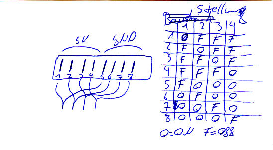

es gibt drehschalter bis 12 stellungen und auch mit 2 ebenen, dann nimmst du 1 ebene für gnd und eine für 5V. oder du nimmst solche schalterreihen, die sich gegenseitig wieder resetten, die lassen sich oft sogar kürzen auf die benötigte anzahl an schlatern

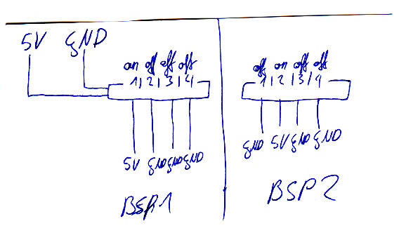

Ich habe mal eine Skizze gemacht, vielleicht weiß ja dann einer was :).

Gibt es sowas nicht einfach als kleinen Schieberegler ? weil ich brauche das wirklich so klein wie möglich. Nicht als DIP, sondern halt als 2,5x0,5 cm schiebeschalter am besten

Es geht darum, ich habe hier 4 Bausteine, an Pin 22 erwarten diese 5V für aktiv und GND für deaktiviert. Zum Zeitpunkt des Einschalten des Geräts darf nur einer der 4 Bausteine aktiv sein, entweder 1, oder 2 oder 3 oder 4. Dies muss aber manuell vorher ein zu stellen gehen, da wenn bereits spannung anliegt, die Bausteine nicht mehr verändert werden dürfen. Daher :(.
Dann mach am Ausgang Pull-down Widerstände und schalte deine 5V zwischen den Ausgängen durch (z.B. mit einem einreihigen Stufenschalter). Hättest du das weiter oben schon präzise erklärt, hätte man wohl früher helfen können ;-)

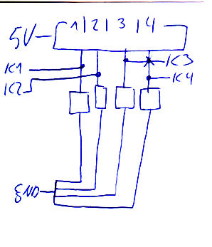

Sni Ti schrieb: > Dann mach am Ausgang Pull-down Widerstände und schalte deine 5V zwischen > den Ausgängen durch (z.B. mit einem einreihigen Stufenschalter). Hättest > du das weiter oben schon präzise erklärt, hätte man wohl früher helfen > können ;-) Hm, heißt also quasi dass ich generell überall 5V anliegen habe und mit einem einfachen 4er Schiebeschalter dann den Wert der anderen herunter ziehe auf 0V mit einem pulldown ? Was müsste ich im Conrad dafür kaufen, um diese Schaltung zu bauen ?
Sebastian Z. schrieb: > Habe das mal mit einem DIP Schalter durchgespielt, so könnte es auch > funktionieren. Wäre aber eine unsaubere Lösung, da hier durch einen Bedienfehler alles mögliche bei rauskommen könnte. > So, da ich aber erst dabei bin das ganze ein wenig zu lernen und zu > verstehen, so weiß ich nicht, was ein pull down wiederstand ist und wie > man damit arbeiten könnte, wie das verlötet bzw. verdratet werden muss. Aber das ist das Stichwort, mit dem du hier in der Artikelübersicht oder bei Wikipedia/ Google/ usw fündig wirst ;-) Sebastian Z. schrieb: > Hm, heißt also quasi dass ich generell überall 5V anliegen habe und mit > einem einfachen 4er Schiebeschalter dann den Wert der anderen herunter > ziehe auf 0V mit einem pulldown ? Nein, eigentlich genau umgekehrt. Denk' Dir mal bei diesem Bild alles bis auf den runden Schalter über der Schere weg (habe auf die Schnelle kein besseres Bild gefunden): http://home.telebel.de/~klhold/bilder-Dateien/Schaltplan_luefterafter.gif An dem Anschluss unten schließt du deine 5V an, an jedem Ausgang einen hochomigen Widerstand gegen Masse (GND). Der Ausgang, auf den geschaltet wurde "sieht" dann die 5V, die anderen 0V. Genaueres solltest du in den Artikeln du Pull-up/ -down finden. > Was müsste ich im Conrad dafür kaufen, um diese Schaltung zu bauen ? Einen Schalter, z.B. so einen von Lorlin, wie er oben bereits verlinkt ist und drei Widerstände. Die Größe der Widerstände hängt davon ab, welche Gatter du ansprechen willst: http://www.elektronik-kompendium.de/public/schaerer/pullr.htm

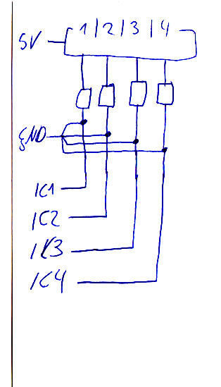

Habe nochmal ne Skizze gemacht und wollte fragen, ob das erstens so korrekt ist und zweitens, was ich da jetzt für einen Widerstand nehmen muss, wieviel Ohm, KOhm ?
Sebastian Z. schrieb: > Danke erstmal, jetzt zu den Komponenten. > > Ich dachte an diesen 4-Fach Schalter > > 701607 - 62 Sollte passen ;-) > welchen Hochohnmigen möglichst kleinen (Größe) Wiederstand kann ich denn > verwenden ? Weil ich an der Stelle des Einbaus wirklich nur sehr wenig > Platz habe. > > Diesen hier z.B. ? > > 403741 - 62 Bauform: Ja. Ansich kannst du von der Bauform her so ziemlich alles nehmen, was du löten kannst. Mit P=U²/R kannst du dann ausrechnen, dass du mit deinen 0,25 Watt schon weit kommst. Allerdings ist der vom Wert her zu groß. Der Wert hängt davon ab, welche Gatter/ ICs du am Ausgang deiner Schaltung betreiben willst. Wenn es alte TTL-Bausteine sind muss der Widerstandswert entsprechend klein sein, bei neueren CMOS kann er entsprechend größer sein (siehe Link zum ELKO, etwas runterscrollen) Sebastian Z. schrieb: > Habe nochmal ne Skizze gemacht und wollte fragen, ob das erstens so > korrekt ist Die IC-Eingänge müssen zwischen Widerstand und Schalterausgang, dann passts. Sollte aber klar werden, wenn du dir den Link durchliest ;-)
Also so, wie in meiner neuen Skizze ? Als IC dient ein M27C801 als DIP Variante mit 32 kleinen Füßchen.

Route 66 schrieb: > Hallo! > hättest Du das gleich gesagt: > >>Als IC dient ein M27C801 > > dann hätte man Dir mit EINER Antwort die richtige Lösung präsentieren > können! > > War es jetzt Unkenntnis oder Faulheit? Das sei dahingestellt. Auf alle > Fälle hast Du die Forumsregeln missachtet und jetzt eine Lösung, die > garantiert FALSCH ist! Unerfahrenheit. Dein Beitrag ist nicht sehr hilfreich. Ich wollte nur einen Schalter haben und nicht mein ganze Vorhaben detailliert erklären. Es ist schon richtig, dass 3 IC's komplett deaktiviert sein müssen über GND und nur einer aktiv sein darf, zur Laufzeit. Was soll dann mit einem Pull Down so falsch sein ? Der IC erwartet 5V bei aktiv und GND bei deaktiviert. Ganz einfach an Pin 22. Was ist daran jetzt falsch ?

Hallo! Das mit dem 27C801 hätte Alle hier vor Irrtümer bewahrt. Der Pin 22 ist Low-aktiv. Das heißt der aktive erwartet Low (GND) und alle inaktiven High! Das ist genau umgekehrt wie Du schreibst!
Sorry, aber das ist nicht ganz unberechtigt. Hättest du gleich am Anfang genauer beschrieben, was du vor hast, wäre man hier früher zu einem Ergebnis gekommen. Somit muss der Schaltkontakt auf Masse und die Widerstände auf 5V. Falls der Baustein kein Tristate (->Google/ Datenblatt) ist bräuchte man noch Multiplexer um die Ausgänge umzuschalten.
