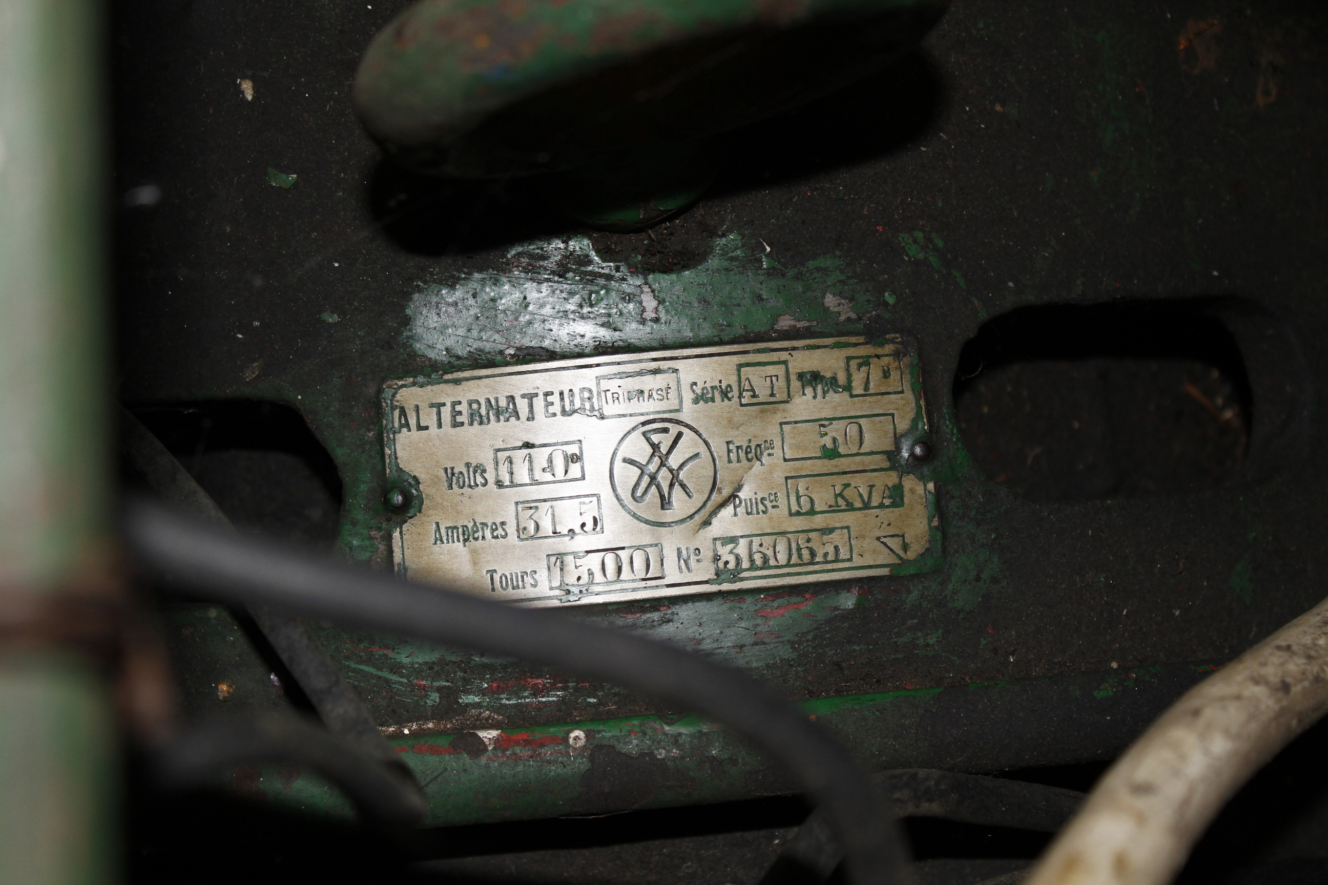

Mein Vater hat sich vor vielen Jahren ein Drehstromgenerator gebaut, der
von einem Diesel-Motor angetrieben wird.
Würde gerne wissen wieviel Leistung der auf jeder Phase bringt bei
110V~, er hat aber natürlich auch ein Trafo verbaut für 230V~ und 400V~,
dann müsste sich die abgegebene Leistung immer mit dem
Windungsverhältnisses des Trafos minimieren.
Hoffe es kann mir jemand verraten wie ich das alles in Watt umrechne.
Danke

Sorry, aber damit ist mir noch nicht geholfen, auf dem Lesitungsschild
steht ja 110V~, 3 Phasen, 31,5A (?? Strangstrom ??) und 6kVA
von Achim M. (minifloat)
Mike C. schrieb:
> 6kVA
ist die Gesamtleistung, eine Phase kann also 2kVA, wenn man alle Phasen
gleich belastet.
ist der maximale Strangstrom, d.h. an einer Phase können max. 3,4kVA
entnommen werden. Heißt auch, dass z.B. bei zwei mit je 3kVA belasteten
Phasen die dritte Phase unbenutzt bleiben muss.
mfg mf
von Pink S. (pinkshell)
> können max. 3,4kVA entnommen werden
Nein.
Die Leistung bei Drehstrom ist sqrt(3) x U x I, also 1,732 x 110V x
31,5A, das sind ziemlich genau 6000W.
U ist dabei die Leiterspannung, zwischen zwei Leitern. I ist natürlich
der Leiterstrom.

von Mike C. (chaosmike)
Wenn U die Leiterspannung ist, dann ist die Rechnung aber falsch, denn
die 110V sind ja die Strangspannung, dann wäre U=√3*Ustr. das gäbe
190,5V und dann wären es 10393 Watt.
Oder irre ich mich da ???
Naja, alles nicht so wild.
Aber was ist jetzte davon richtig die 10393Watt oder die 6001Watt.
Und Pink Shell sagte noch:
Die Leistung sei (Formel)=6001Watt, und was bedeutet das, ist das die
maximale Gesamtleistung des Generators, oder die Leistung bei 400V???
