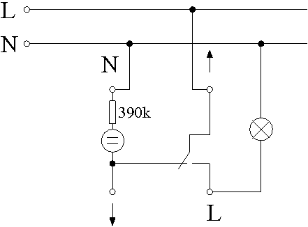

Ich habe einen Wechselschalter mit Kontrollleuchte und möchte den so
anklemmen, dass die Glimmlampe leuchtet, wenn der Verbraucher aus ist.
Also habe ich hinten auf den Schalter geschaut, wie der intern
verschaltet ist. (Bild Schalter.png, ist korrekt, hab ich extra noch mal
nachgemessen) Nun hab ich mir gedacht, ich klemme den so an wie im Bild
Schalter_Lampe.png zu sehen ist. Zusätzlich hab ich auf der Homepage des
Herstellers nachgeschaut und als Vorschlag für die Verschaltung das
gefunden, was im Bild Schaltung.png zu sehen ist. Das kann doch nicht
funktionieren, oder? Bei meinem Schalter ist die Glimmlame horizontal
eingebaut und ich vermute mal man kann die drehen, dass sie genau so ist
wie im Bild. Aber selbst dann kann das doch eigentlich nicht
funktionieren weil N am Schalter nicht angeschlossen ist. Spricht etwas
gegen meine Variante? (mit nicht gedrehter Glimmlampe)

Bist Du Dir wirklich wirklich sicher, daß L nicht wechselweise auf die
beiden Ausgänge gelegt wird?
> wie im Bild.
So ist das häufig.
> funktionieren
Doch, funktioniert. Warum sollte es denn nicht funktionieren?

Ich bin mir 100%ig sicher, dass der Schalter intern so funktioniert wie
auf der Skizze zu sehen ist.
Wenn N nicht am Schalter angeschlossen ist, wo fließt dann der Strom
lang, um die Glimmlampe leuchten zu lassen, wenn der Verbraucher
ausgeschaltet ist?

Wenn Du Dir dann auch noch sicher bist, daß das mit der Bezeichnung mit
L und Pfeilen genau so ist, wie von Dir angegeben, Dann bin ich mir
sicher, daß Du einen Produktionsfehler in den Händen hältst.
> ausgeschaltet ist?
Und durch einen 'ausgeschalteten' Verbraucher, kann warum kein Strom
fliessen? Wurde die Lampe aus der Schaltung entfernt?
> ausgeschaltet ist?
Der fliest durch die Lampe. Der Verbrauch der Glimmlampe ist so gering
das die grosse Lampe nicht leuchtet.

Ist es üblich das man das so verschaltet, dass der Strom durch den
Verbraucher fließt? Aus Sicherheitsgründen würde ich eine Schaltung
bevorzugen, wo der Schalter im ausgeschalteten Zustand auch wirklich
trennt.
Spricht etwas dagegen, es so zu machen, wie ich es im Bild
"Schalter_Lampe.png" gezeichnet habe?

Das ist die Schaltung so wie ich es geplant habe. Der Schalter soll eine
Lampe schalten und die Glimmlampe soll leuchten wenn die Lampe aus ist,
damit man den Schalter im dunkeln findet. Wenn nichts dagegen spricht,
möchte ich es auch genau so anklemmen und nicht so, das der Strom durch
die Glimmlampe auch durch den Verbraucher fließt wenn ausgeschaltet ist.
Natürlich geht die auch.
Aber es verwundert mich schon ein wenig, daß L vom Schalter nicht auch
an L geht ...
Jobst
