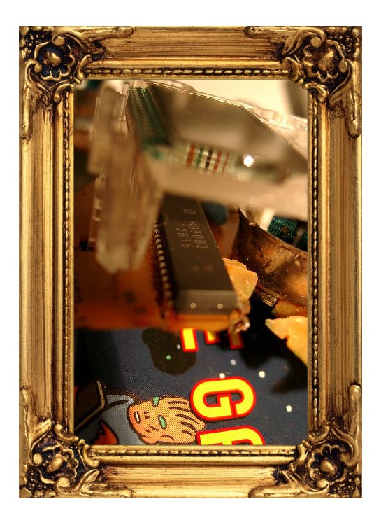

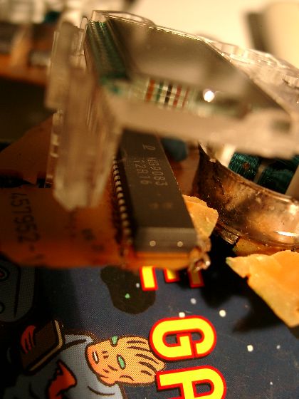

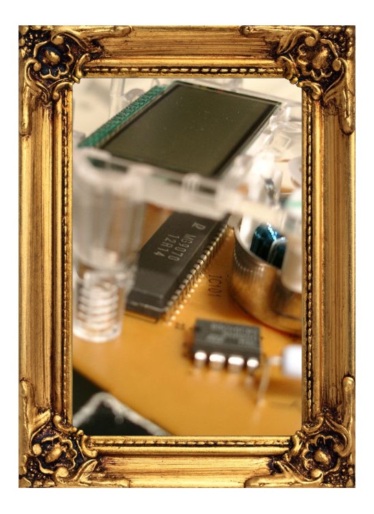

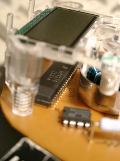

Hallo zusammen, ich moechte gerne herausfinden, was oben genannte Bauteile sind. Es handelt sich dabei um DIP 42 Gehaeuse, die jeweils direkt unter einem LC-Display montiert sind. Hat jemand Informationen um was es sich handelt (Auf die Idee, dass es sich um LCD Controller handeln koennte bin ich schon selbst gekommen. ;) Hat moeglicherweise jemand ein Datenblatt oder einen link zu einem solchen? Ich habe Suchmaschinen gequealt, aber nur Treffer auf Distributoren-Suchmaschinen bekommen. Soweit man diesen glauben kann, sind beide Bauteile von DENSO. Das hilft bei der Suche aber leider auch nicht weiter. (Zusatzlich zu oben genannter Bezeichnung steht noch 12R14 bzw. 12R16 auf den Bausteinen, was aber leider auch nicht weitergeholfen hat.) Ich wuerde mich sehr freuen, wenn mir jemand weiterhelfen kann. MfG, Balze aka AVR Noob

Es gab schon schlechtere Tage in meinem Leben. Oberlehrer sind übrigens Korinthenkacker 2. Klasse, da steh ich drüber :) Ein .jpg sagt mehr als 1000 .doc, manchmal ist auch die Anordnung der Beschriftung und die Zusatzzeichen sowie das Logo ein wesentliches Merkmal. Das ist vom Abstraktionsvermögen völlig unabhängig. Art und Anzeigeumfang des LCDs wäre auch eine nette Beigabe gewesen. Die Bildqualität und -bearbeitung stellt bestimmt sogar Falk zufrieden, aber da sie extra für mich angefertigt wurden, hätte ich wenigstens Rahmen erwartet. BTT: Denso stellt Halbleiter nicht selbst her, sondern lässt bedrucken. Wenn es ein schmales Gehäuse ist, kann es zum Beispiel ein M80F7308 oder C7308 sein. Breite DIL-Gehäuse deuten mehr in Richtung ältere Fujitsu-MCU. Durch die ständigen Umstrukturierungen und Verkäufe kann es inzwischen so gut wie jeder japanische Hersteller sein, der das Teil verbrochen hat. Da sind die inzwischen vom Markt verschwundenen Hersteller und die ROHS-Flurbereinigung noch nicht mal berücksichtigt. Bei Defekt wirst do wohl das Original kaufen müssen. Arno
Arno H. schrieb: > ... hätte ich wenigstens Rahmen erwartet. Wenn's das nur ist :D Danke fuer die Infos. (Geht doch :P) Sowas habe ich schon befuerchtet. Die LCDs sind leider unbeschriftet. Die Info haette ich sonst mit geliefert. Wie man auf dem einen Bild erkennen kann ist der Defekt weniger beim µC zu suchen, sondern eher drumherum :( Ich versuche jetzt ein neuen Tacho aus den Resten zu recyclen, dazu waere es aber hilfreich, wenn man weiss, was das Ding macht. MfG, Balze aka AVR Noob

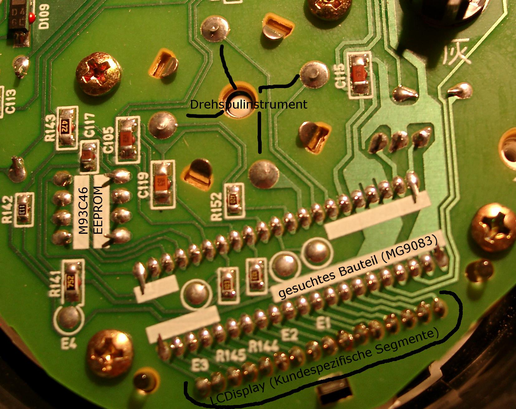

Es sind keine Grafik LCDs ! Dann liefer ich nochmal ein paar Details. Vielleicht hilft es ja. Auf dem angehaengt Foto (ohne Rahmen, 'tschuldigung :D) ist die Lötseite der Platine zu sehen. An dem Bauteil, das ich Suche ist ein Drehspulinstrument, ein EEPROM (93C46) und das LCD Display angeschlossen. (zusaetzlichein paar Signale, die ich noch nicht weiter verfolgt habe (muss ich heute abend mal machen.) Vielleicht hilf das ja jemandem, mir zu helfen :) Many thanks! MfG, Balze aka AVR Noob
