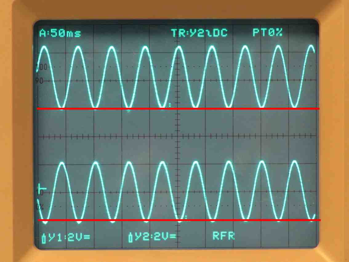

Jörg Wunsch schrieb: > dann stört das > offenbar nicht; zumindest findet sich eine derartige Verschaltung > seit Jahrzehnten immer wieder in der Literatur Ich habe an der Schaltung ohne Dioden gemessen und die Spannung an den Elkos wird negativ. Das kann ja eigentlich nicht gut sein. Hast du einen entsprechenden Literaturnachweis wo die Schaltung ohne Dioden analysiert wird? In den ANs der Hersteller ist dieses Thema maximal ein Absatz.

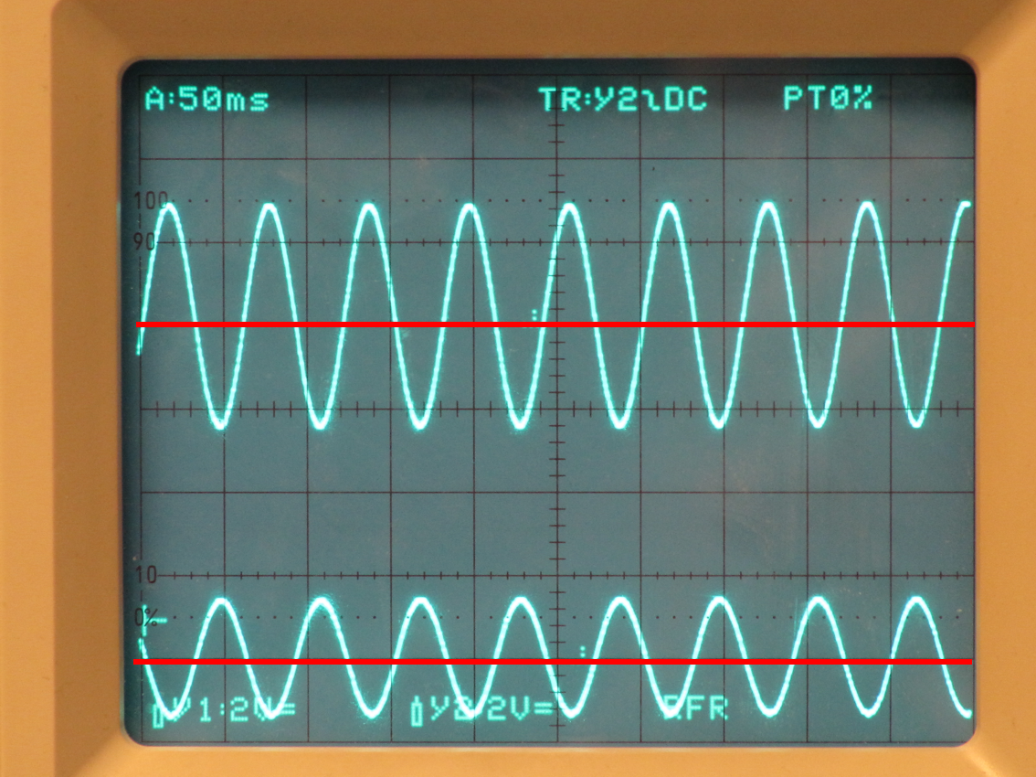

Sni Ti schrieb: > Sicher, man dürfte mehr Kapazität haben Nein, man hat nur die hälfte der Kapazität. Ich habe mal die Schaltung mit und ohne Dioden gemessen. Zur Verdeutlichung habe ich die Nulllinie markiert. Dabei ist mir noch ein Vorteil aufgefallen, die Wechselspannung wird sogar symmetrisch an den Elkos aufgeteilt, im Gegensatz zu der Schaltung ohne Dioden.
