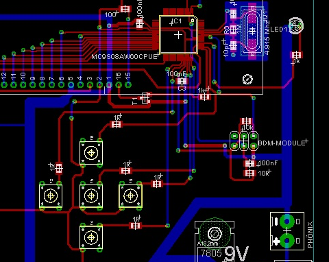

Hallo! Folgendes Problem: Ich habe eine Platine auf der 5 Taster zur steuerung eines Programms angebracht sind. Diese sind ungefähr 5 cm vom Mikrocontroller entfernt und ein neuliches "Durchdrehen" des Programms veranlasste mich zur fehlersuche. Ich kam drauf dass die Taster durch Feuchtigkeit, Bsp Der Atemfeuchtigkeit, einen Highpegel liefern. Wie ist DAS möglich???? Danke schon im voraus
Wie sind denn die Taster angeschlossen? Nach VCC oder GND, mit Pullup/down, oder wie? Wie wäre es mit einer kleinen Skizze?
mors schrieb: > hier der auszug aus meinem board Wie wäre es mit dem Auszug aus dem Schaltplan? Ich vermute mal, dass es keinen Pullup oder Pulldown gibt (und sehe auch keinen). Deshalb macht bei offenem Schalter der Pin was er will und bei Feuchte, Schmutz kann der Schalter dann schon mal einen 10MegΩ-Widerstand parallel bekommen. Das reicht dann, um den Pin zu bewegen.
Was auch gut möglich ist, bei hochohmigen Eingängen, das sie Netzbrumm aus der Umgebung einfangen und dabei zwischen den, durch die ESD-Dioden vorgegebenen Grenzen von Vss und Vdd hin- und herschwingen. Der Effekt tritt dann insbesondere bei Annäherung der Hand auf. Wer mit NF-Technik zu tun hat, weiss, was ich meine... mfG ingo
