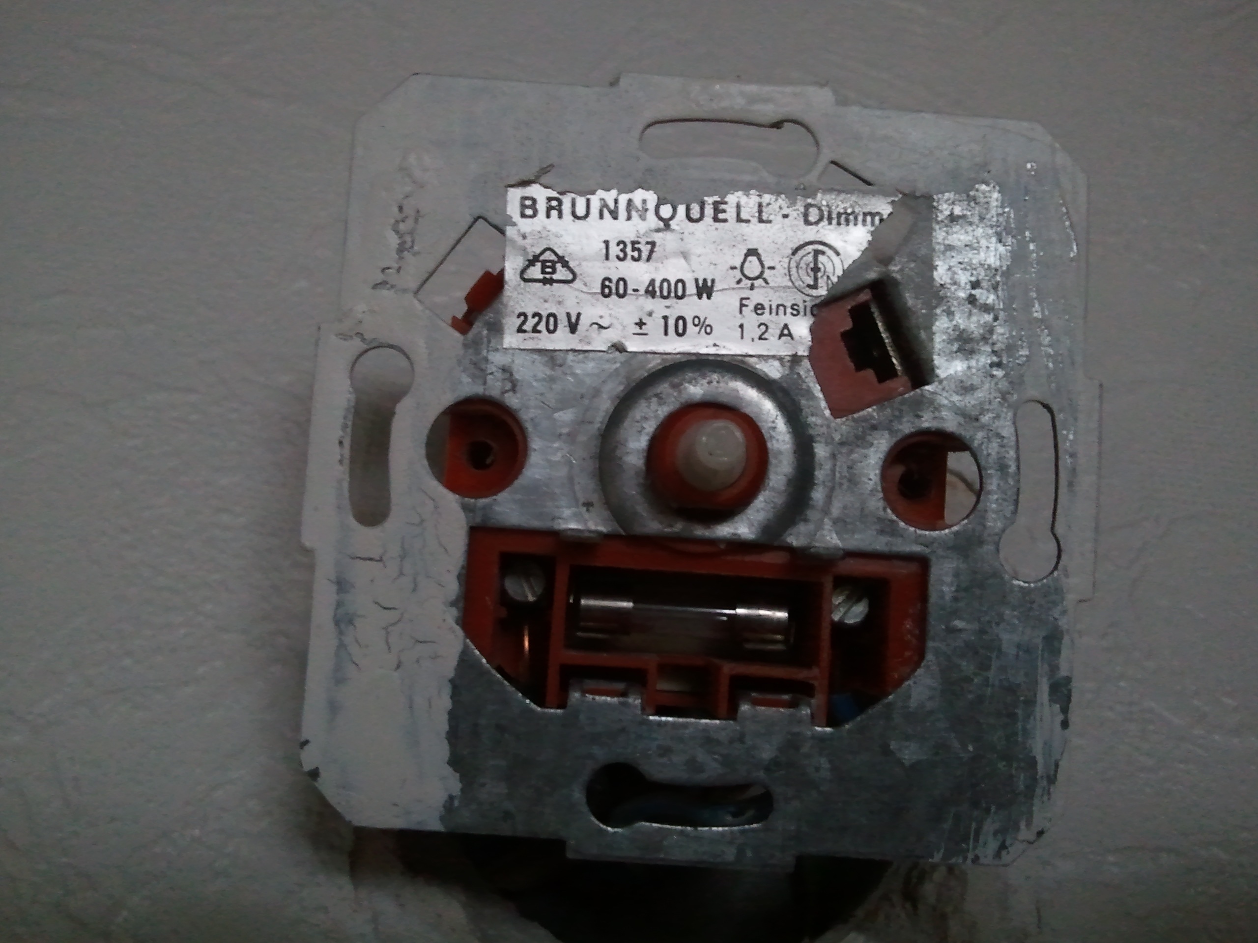

Hallo zusammen! Der Trafo meiner Deckenbeleuchtung hat wohl den Geist aufgegeben (12V Ausgangsspannung wird deutlich überschritten und summt sehr laut), da der Dimmer aber noch intakt ist, wollte ich mir einfach einen Ersatz besorgen. Nun sind beide Geräte schon mindestens 20 Jahre alt und ich frage mich, wie ich herausfinden kann um was für eine Bauart des Dimmers es sich handelt. Ich habe mal ein Foto angehangen, hier noch mal die Leistungsdaten: BRUNNQUELL Dimmer 60-400W, 220V AC +-10%, inkl. 1,2 A Feinsicherung Der Deckentrafo mit seinen 60VA sollte dann durch einen modernen elektrischen ersetzt werden der natürlich einen Dimmer mit Phasenanschnittsteuerung erfordert. Das ganze ist nicht unbedingt mein Gebiet, deshalb hier die Frage in die Runde, ob man anhand der Leistungsdaten die Bauart genau identifizieren kann? Habe mal gelesen, dass Phasenabschnitt eher eine maximale Leistung von 300W haben... Danke schon mal!
Du hast einen ganz normalen PhasenANschnittdimmer, der nicht nur zu Glühlampen sondern auch zu ganz normalen Eisenkern-Halogentrafos passt, aber zum brummen führt. > Der Deckentrafo mit seinen 60VA sollte dann durch einen modernen > elektrischen ersetzt werden der natürlich einen Dimmer mit > Phasenanschnittsteuerung erfordert. Theoretisch PhasenABschnittdimmer damit die Elkos nicht hart an Psannung kommen, aber moderne elektronische Halogentrafos kommen auch mit PhasenANschnittdimmern zurecht weil man in ihnen einfach die Elkos weggelassen hat und dafür leichtes Flimmern in Kauf nimmt. Achte also beim Kauf auf "geeignet für konventionelle Dimmer", denn das spart Geld, PhasenANschnittdimmer sind billiger als PhasenABschnittdimmer oder gar Universaldimmer die selber rausfinden was angeschlossen ist. Daß es recht merkbefreit ist, mehrere Halogenlampen gleichzeitig zu dimmen statt einfach einige davon auszuschalten, ist dir aber bekannt??

Hallo und vielen Dank schon mal! Ich würde mich wohl für dieses Modell entscheiden: http://www.reichelt.de/Halogentrafos/HTM-105-230/index.html?ACTION=3&GROUPID=3310&ARTICLE=40450&SHOW=1&START=0&OFFSET=100&;PROVID=2402 Naja, dadurch, dass die Halogenlampen auf unterschiedliche Stellen im Raum ausgerichtet sind, macht das schon Sinn mehrere gleichzeitig zu dimmen ;-)
citb schrieb: > Wozu das? > Ich wuerde einen Ringkerntrafo besorgen und gut ist es. Naja, Ringkerntrafos kosten aber mehr als das doppelte...
Passt, bei dem steht explizit "Dimmbar mit Phasenanschnittsdimmer" der billigere für 8.85 erfordert PhasenABschnittdimmer.
MaWin schrieb: > Passt, bei dem steht explizit "Dimmbar mit Phasenanschnittsdimmer" > der billigere für 8.85 erfordert PhasenABschnittdimmer. Super, dann waren meine Vermutungen richtig :-) Vielen Dank!
